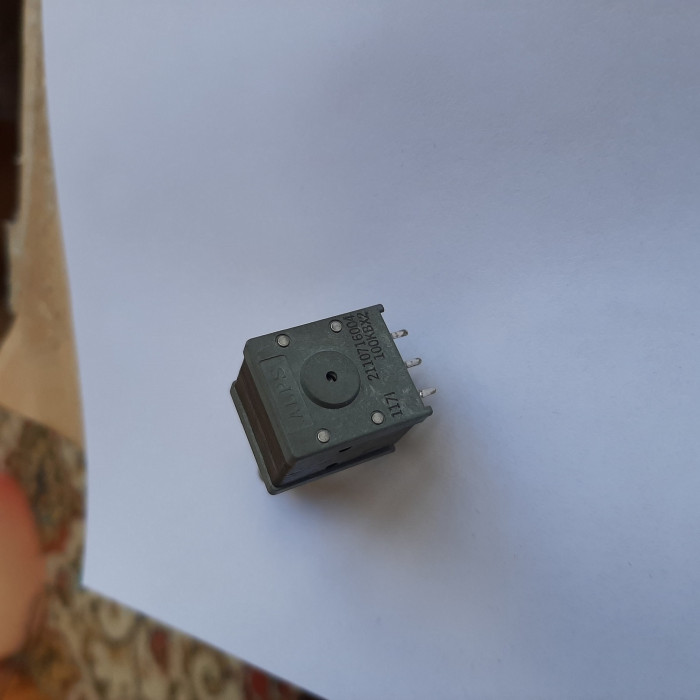

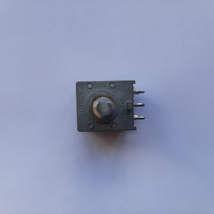

Вопрос к знатокам. Купил корпус от DENON AVP-5000. Там стоит сдвоенный ALPS ( смотрите фото). Полное сопротивление 88,3 ком. и
92,7 ком. В среднем положении 45,9 ком и 47,1 ком. Это нормально? Или разброс слишком большой?

нормально

Главное, чтобы в первой трети разброс был минимальным

Хороший разброс. Да он пофиг, на самом деле.
По уму - цепляете его на соплях между чем угодно и чем попало, но на выходе чего попало чтобы были наушники, а на чём угодно включаете монофоническитй сигнал - и крутите, тщятельно хлопая ушами, особенно в районе нуля...
