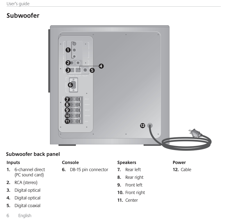

Товарищи, всем привет.
Нужна помощь чайнику :wacko:
Решил в свои 30 годиков заняться своим аудио в квартире и купить себе что-то серьезнее 2.1 аудио.
Итак, что куплено:
1.Набор акустики 5.1 Logitech Z906
2.Ресивер pioneer VSX-S520
Что хочу сделать:
1. Подключить комплект акустики к ресиверу, с этим затык – на пружинные защелки в ресивер сажаются все 5 колонок, но не сабвуфер. Ибо в акустике Logitech всё (колонки и усилок) подключатся к самому сабвуферу, от него нет красного и черного проводов, чтобы вставить в ресивер. Соответственно - непонятно, как подключать саб к ресиверу.
2. После решения пункта 1 – хочу подключить ресивер к телевизору (это сделал по HDMI), но непонятно как подключить звук ресивера к телеку и чем.

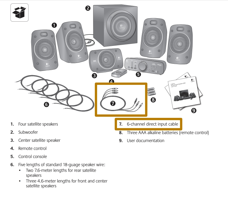

3. После решения пунктов 1 и 2 – хочу подключить ресивер с акустикой к звуку компьютера. Сейчас акустика (напрямую, без ресивера) через трехштырьковый кабель из комплекта вставлена в комп и всё прекрасно играет, вопросов нет. А как и через что подключить компьютер для звука 5.1 к ресиверу – непонятно. Дырок под этот же трехштырьковый кабель не вижу.

1. скриншот – сабфувер от Logitech z906 к которому, в пружинные защелки, вставляются все колонки. От него самого нет таких двух (черный и красный) проводков, как от колонок.
2. скриншот – кабель из трех штырьков, который я вставил в три аудиогнезда на задней панели компьютера и всё завелось и заиграло в 5.1. Но где такие же три гнезда под штырьки в ресивере – не могу понять, их там нет.

Никита Бабин,
В этом чудесном наборе ресивер - явно лишнее звено.
В Лоджитеке есть полный набор входов для подключения как аналоговых (2.0 и 5.1),
так и цифровых (2 опт + 1 кокс) источников. Какие у Вас еще будут источники, кроме компа?

Никита Бабин,
К ресиверу Вам нужен комплект пассивной акустики и активный саб.
Тогда Лоджитек - лишний.
