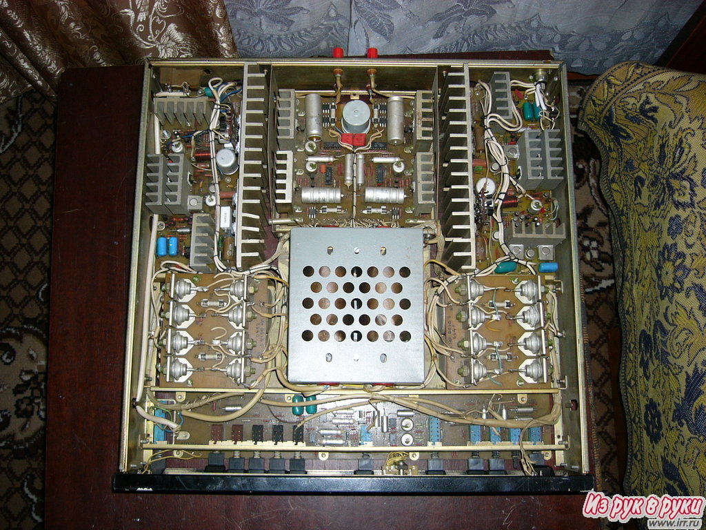

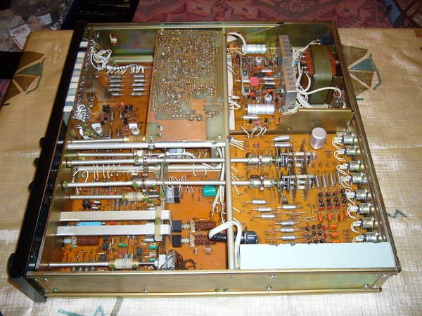

Здравствуйте, уважаемые коллеги!
Некоторое время назад достался мне совершенно бесплатно двухблочный усилитель "Микрон" (УП-002С и УМ-002С), достаточно редкий, насколько я могу судить. Являясь профаном во всем, что связано с электричеством (просто обычный пользователь), хотел бы задать два вопроса:
1. Доводилось ли кому-то из вас его слышать/слушать и что можно про него сказать? В Сети попадались отзывы про неоднозначный пред и приличный мощник.
2. Имеет ли смысл делать ему профилактику и использовать по назначению или же игра не стоит свеч?
Заранее благодарен всем откликнувшимся!
Часть фото мои, часть из Сети.

У Микрона схемотехника превосходная даже по нашему времени. И если он попадет в руки к правильному человеку, то из него получиться аппарат играющий музыку, а не издающий звуки. Нужно все правильно готовить!

Подари или продай его. Какая бы там схемотехника не была, он работает от очень скромного источника питания. Там не звук, а каша сплошная, даже на 5 Вт мощности.

Я слушал, лет 15 назад. Вот что запомнилось, то и написал. И дело тут не в том, что он сделан в СССР, просто слабоват он, на мой взгляд.
маратище71 писал(а):
откуда наблюдения про скромность источника питания
Опять же по памяти. Транс там ватт на 100 от силы. Конденсаторы в плече суммарно 4700 мФ, но могу немного ошибаться. Рок не играл нормально, каша сплошная. Тогдашний мой ресивер Кенвуд ( типа 4080 номер, уже не помню) играл намного лучше, хотя его звук мне не нравился. Продал при первой возможности.

Так и я о том же. Все старые кондеры в топку и будет дело. А транс тоже можно заменить.
