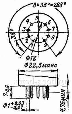

6ж4п и 6ж1п подойдут, но у них 7 ног, а у 6к4п - 9. Лучшая замена на 6ж38п. Подходит и по параметрам и по ногам. Крутизна характеристики у нее лучше, чутье улучшится. Я сам менял в приемниках, вместо 6к4п. И кушает поменьше.
да вроде тоже 7 ,
http://www.radiolamp.ru/rl-sprav/?to=pentod&lamp=6k4p
Спасибо, значит подойдет вроде аккуратненько попробовать можно.

мини9цоколёвка.jpg [ 29.55 КБ | Просмотров: 9648 ]
Цоколёвка 6К4П.docx [40.53 КБ]

Все они о 7 ногах, 6ж38п является развитием лампы 6ж1п.
