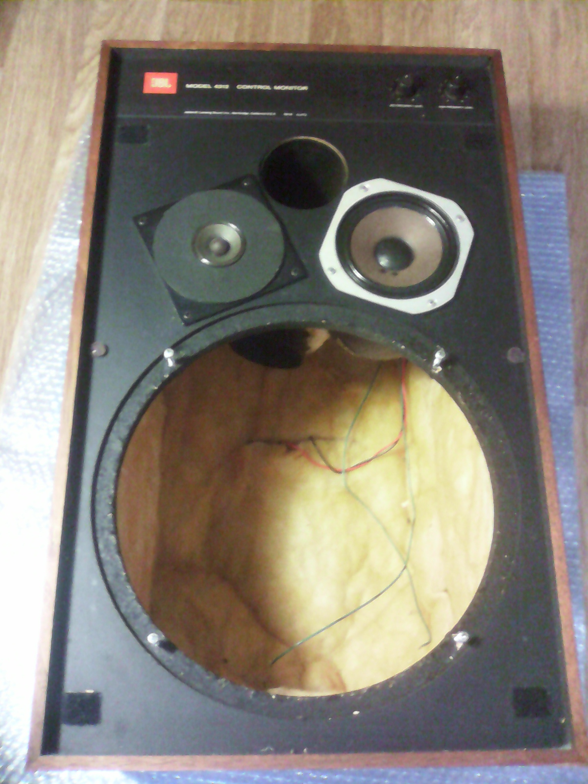

Есть колонки jbl4312 винтажные. Решил проверить конденсаторы кроссовера и при необходимости их заменить на новые, т.к. ранее имел положительный опыт с Diatone. Снял басовик а дальше никак немогу понять , как добраться до кроссовера, он находится рядом с регуляторами, руками его нащупываю, а вытащить не могу. Может кто разбирал подобные АС???
IMG_20170417_124650.jpg [ 519.95 КБ | Просмотров: 859 ]

Скорей всего нужно поступить так:
Снять ручки с осей регуляторов.
Станет видно гайки, которыми закреплены регуляторы к пластиковой накладке в верхней части АС.
Подходящими длинногубцами отвернуть эти гайки.
Фильтр, вместе с впаянными в него регуляторами должен вывалиться из накладки.
