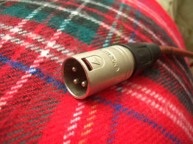

вот таких канариков
download/file.php?id=45005
употребил штук сорок. В общем, можно одобрить. Это Canare F-09.
http://ispashop.ru/ru/cat/cat7/cat78/ca ... 32497.html
Хотя самые дешёвые в испе реаны
http://ispashop.ru/ru/cat/cat7/cat78/ca ... 34109.html
, каковых я употребил никак не меньше - тоже вполне годятся.

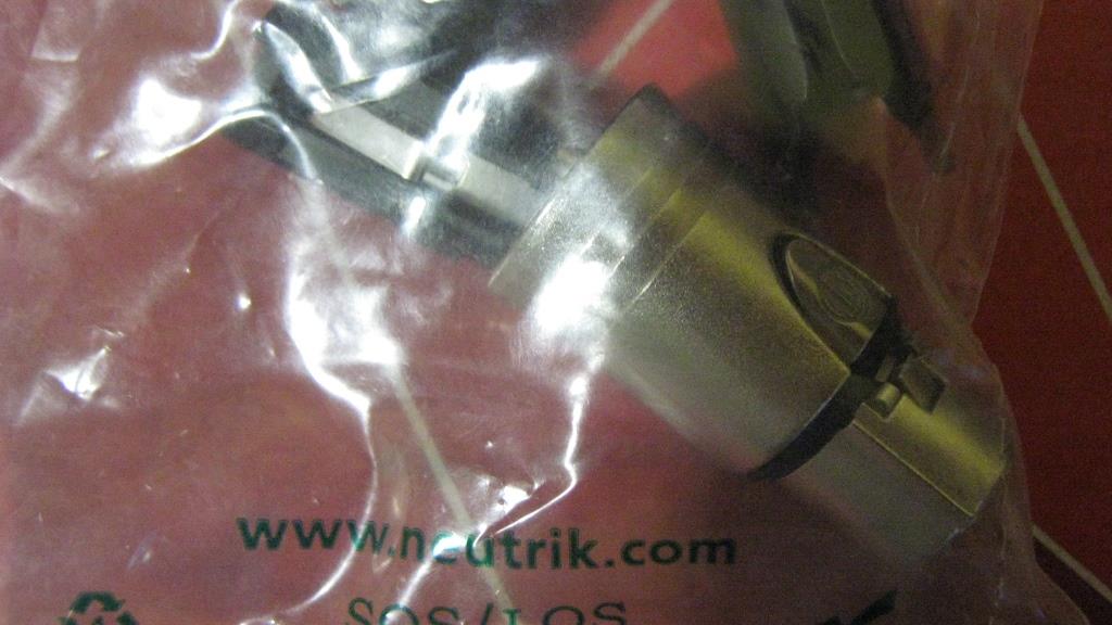

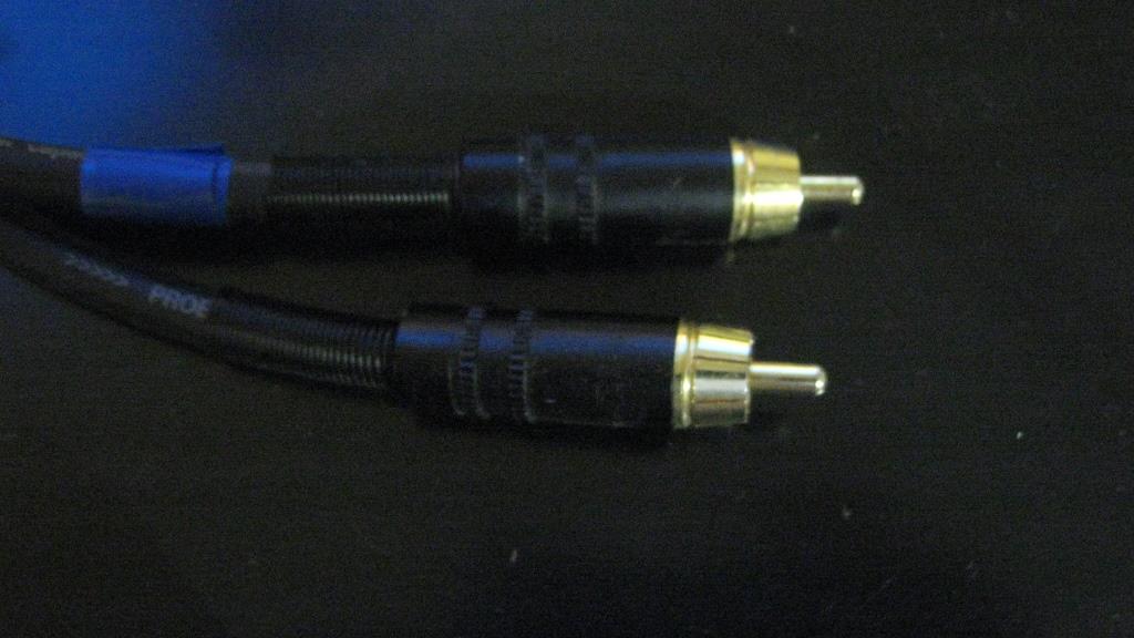

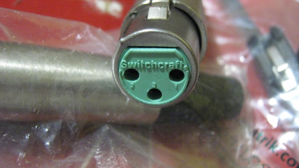

187 писал(а):
Хм, нету в Испе Экслеров Кэнери. Придется брать Нойтрики...
а нойтрики хуже??
нойтрики не хуже, свичкрафт хороши.
IMG_3725.JPG [ 72.34 КБ | Просмотров: 735 ]
IMG_3702.JPG [ 96.56 КБ | Просмотров: 735 ]
IMG_3711.JPG [ 75.03 КБ | Просмотров: 735 ]

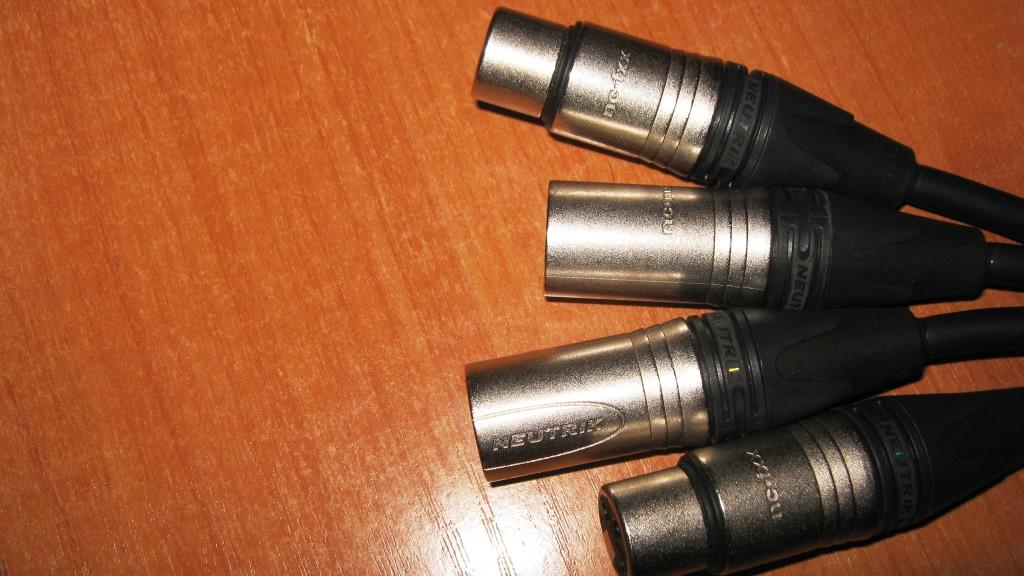

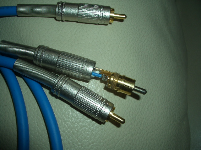

на предыдущем фотго трс не нойтрик, а реан (что в принципе почти одно и то же), использую кабель и разъёмы из про-сектора
IMG_3724.JPG [ 79.29 КБ | Просмотров: 732 ]
IMG_3716.JPG [ 73.87 КБ | Просмотров: 732 ]

кобелины, которые на фото, может быть вполне годные для нашей задачи, а может и нет - по картинке не очень понятно (мне), в руки бы их взять...
...берём кусок какогонть древнесовецкого одножильного электротехнического, для квартирной проводки, медного "шггввзю", заголяем, зачищаем ножиком и смотрим, как выглядит электролитически очищенная по ГОСТу электротехническая медь. Дальше берём инструмент для зачистки кобелино, отступаем пару дюймов от конца имеющегося б/у хвоста, делаем обрезание, сдираем верхний слой изоляции ==> заголяем экран. И смотрим, наскоко оно напоминает полученное в предыдущщем пункте.
Потом ту же операцию проделываем с сигнальными проводами.
Если пластмассовая изоляция на кобелине ломкая- хрупкая, при сгибании трескается, а токопроводящщие фрагменты вместо меди сделаны из невнятного гнилья с серозелёным или серобуромалиновым оттенком - заворачиваем в бумажъку и тихо опускаем в урну.
Толщина прводников не влияет ни на что, кроме удобства разделки- запаивания. Толстые проще обработать и труднее порвать. "Плотность" экранирующей оплётки важна для микрофонных и гитарных кобелей, в нашем случае оно неважно.
Изоляция сигнальных проводников бывает полиэтиленовая, и она всем вполне хороша кроме того, что склонна при пайке расползаться от температуры. А бывает из ещё чего-то, с температурой плавления весьма заметно выше. Фторопласт - как правило требует специнструмента :-)
Короче, разделав и запаяв три-четыре кобелины разных сортов, вы совершенно моментально станете буквально на ощупь отличать годный кабель от всякого бугага.
