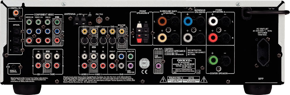

F4511.jpg [ 138.45 КБ | Просмотров: 1164 ]

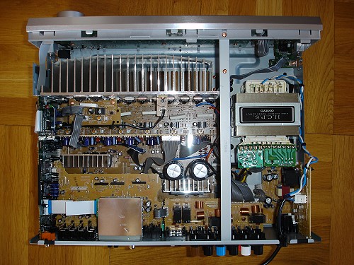

Кишки данной модели
onkyo_tx_sr503e_inside.jpg [ 96.04 КБ | Просмотров: 1131 ]
