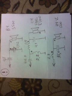

Басовики в данный момент включены параллельно, но это сделал предыдущий владелец.
Нашел катушку, теперь такая схема. Звучит вполне приемлемо .

Во, совсем другое дело! :cool:
Емкость на ВЧ не многовата?

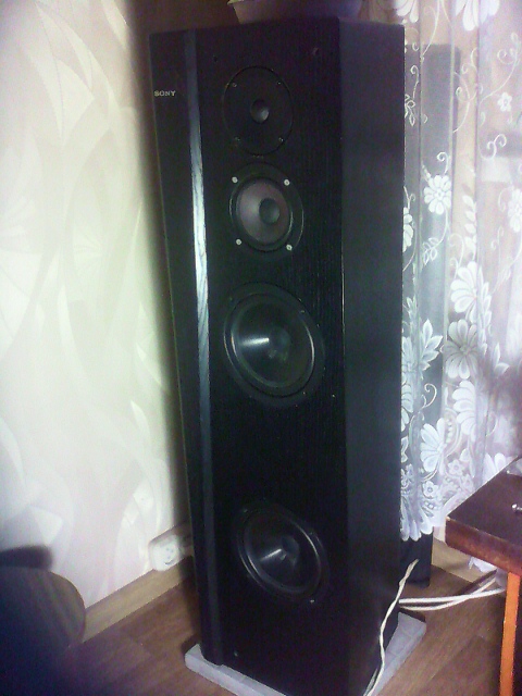

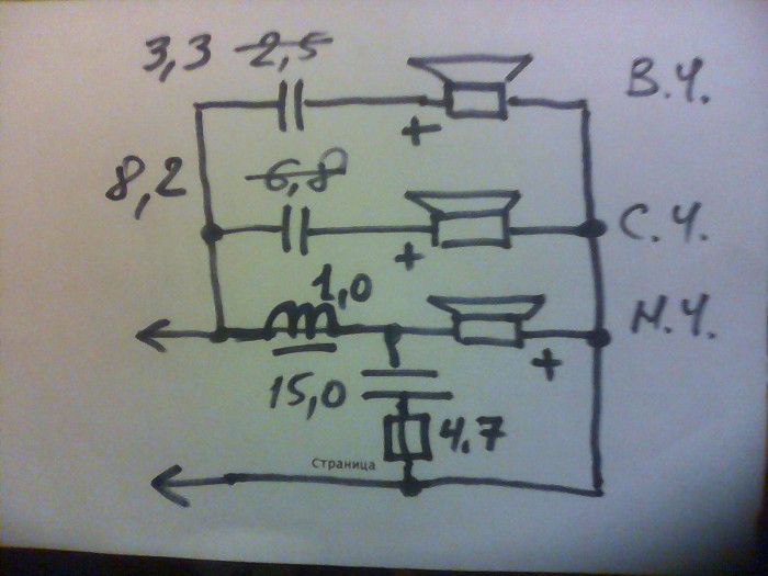

Остановился на таком варианте схемы. Рассчитал по программам на частоты раздела 500/3500. Играет вполне неплохо. Использую гибридный усил и комп через xmos на цап PCM63. Сравнивал с Диатонами дс53 .
Хотелось бы снять АЧХ акустики , но пока не вижу простого и корректного способа. Необходимо проконтролировать совместную работу динамиков на частотах раздела.
