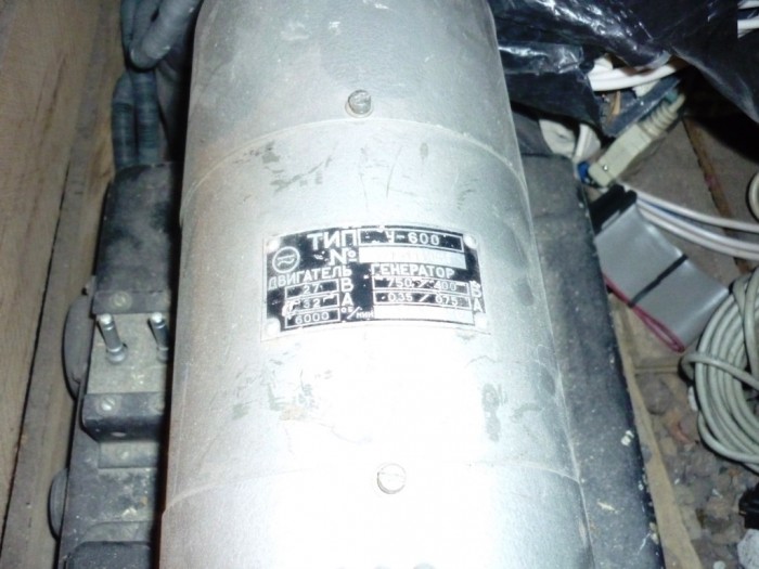

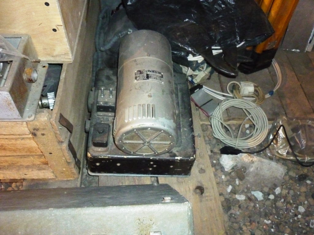

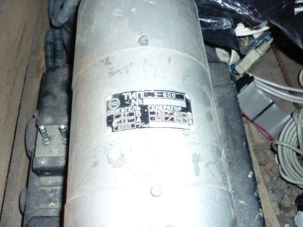

Dm.K писал(а):
Мотор+генератор(сей девайс, можно в сарае поставить) будет лучше
данное изделие выпускалось промышленно и входило в системы бортового (и не только ) питания. называется данный электромашинный преобразователь - Умформер.
штука очень хорошая. у самого есть несколько штук на разные напряжения. к сожалению на 220 у меня нет.
как пример фото одного из моих умформеров из комплекта передатчика РСБ-70 "Дунай" У-600 мотор 27в-32А генератор 750в-0.35а и 400в-0,35а
есть еще У-1000 100в-11а
