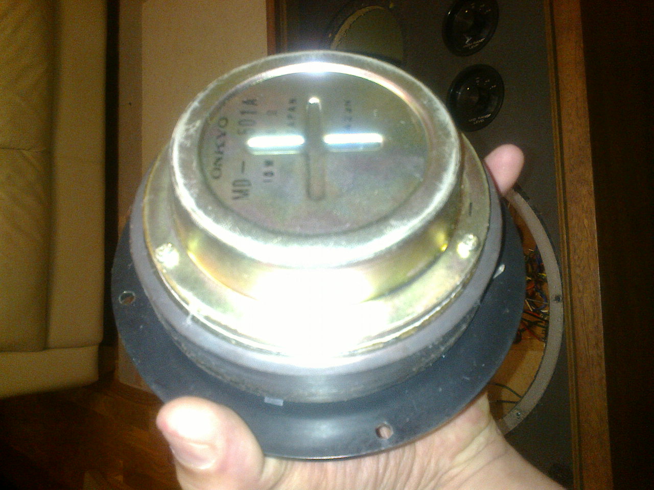

Итак Onkyo E-63A mkll примерно 1973 года выпуска. Бас - 30см бумага, причем тыльная сторона какая то хитрая, подвес из тряпки, изнутри даже еще пропитка липкая, магнит альнико. СЧ и ВЧ купольные из дюралюминия. Корпус нужно будет освежить. Внутри три ребра жескости, две на задней стенке и одна на передней. Забито всё шерстяными матами. Сзади панель с кучей терминалов и переключателем для полного диапазона, для би-ампинга и для три-ампинга. Там уйма проводов, которые могут говнять сигнал (плюс еще и на передней панели пара галетников). Чуть чуть погонял и решил потрошка проверить, почистить, помыть и может кое что, при необходимости, заменить
Комментарий к файлу: Керн и шайба
Фото0305.jpg [ 174.91 КБ | Просмотров: 1035 ]
Комментарий к файлу: магнит
Фото0304.jpg [ 222.53 КБ | Просмотров: 1035 ]
