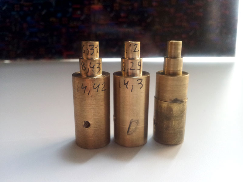

- ну и главное - выточена латунная шняга для 50 Герц. На вертаке, прямо под диском, есть переключатель 50/60, но вала под 50 не было (по моим предположениям он должен был идти в "магазинной" комплектации).
В общем пришлось перетрясти вообще все что в нем есть, кроме, пожалуй, тонарма.
Итог - аппарат работает на 50 Гц, причем абсолютно бесшумно! Как новый. Да и внешне выглядит вполне достойно для своих лет.

Справа - оригинальный вал на 60 Гц, слева - неудачные экземпляры на 50 :D Удачный - стоит в аппарате.

Мне не очень понравилось качество токарных работ (было бы интересно, если бы на фотографии для сравнения был бы расположен родной, японский, узел, изготовленный 50 лет назад).
Андрей, так справа как раз и есть аутентичный, Японческий. Естественно я его оставил для комплектности.. А два слева - неудачные на 50 Гц, удачный стоит в вертаке :)
