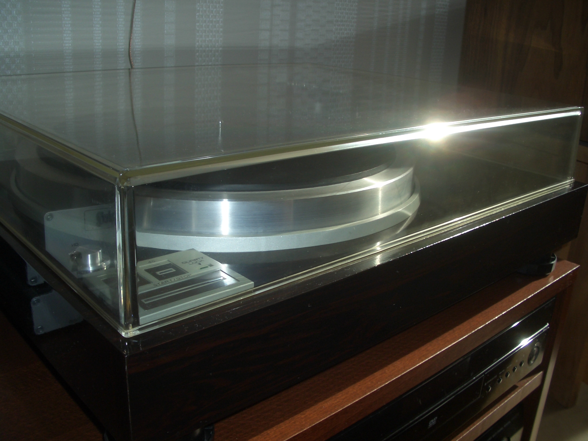

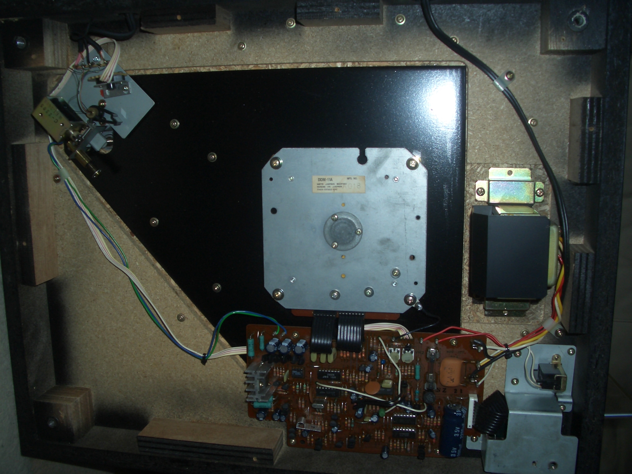

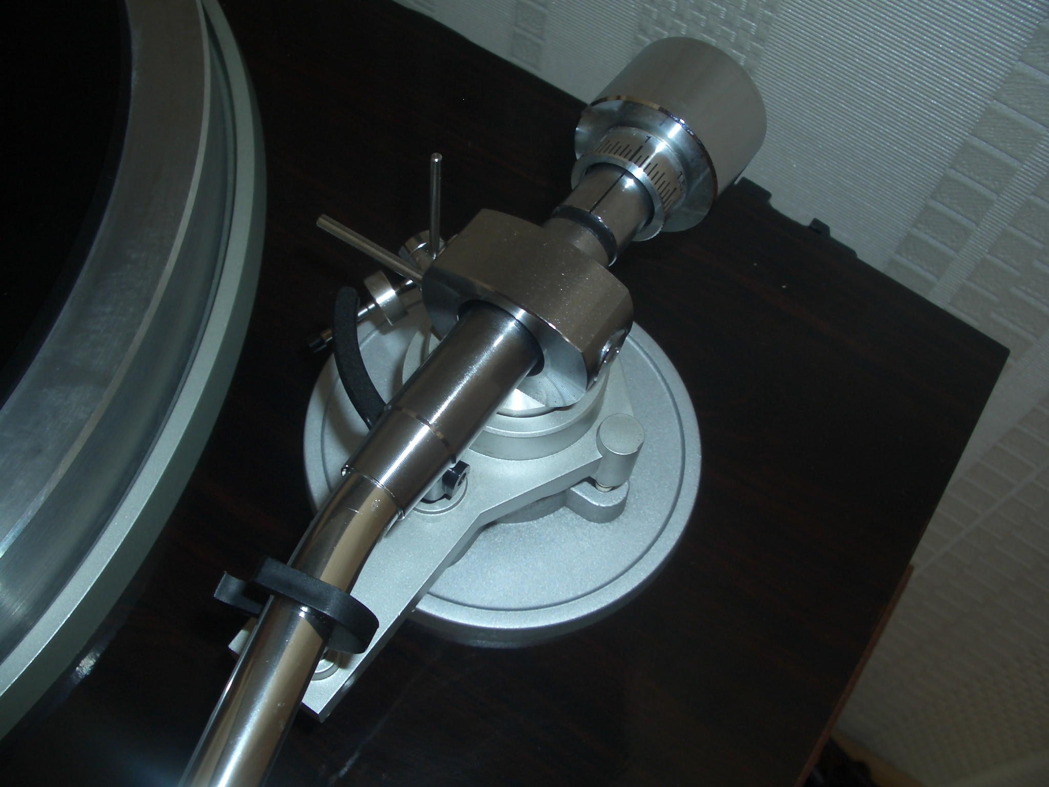

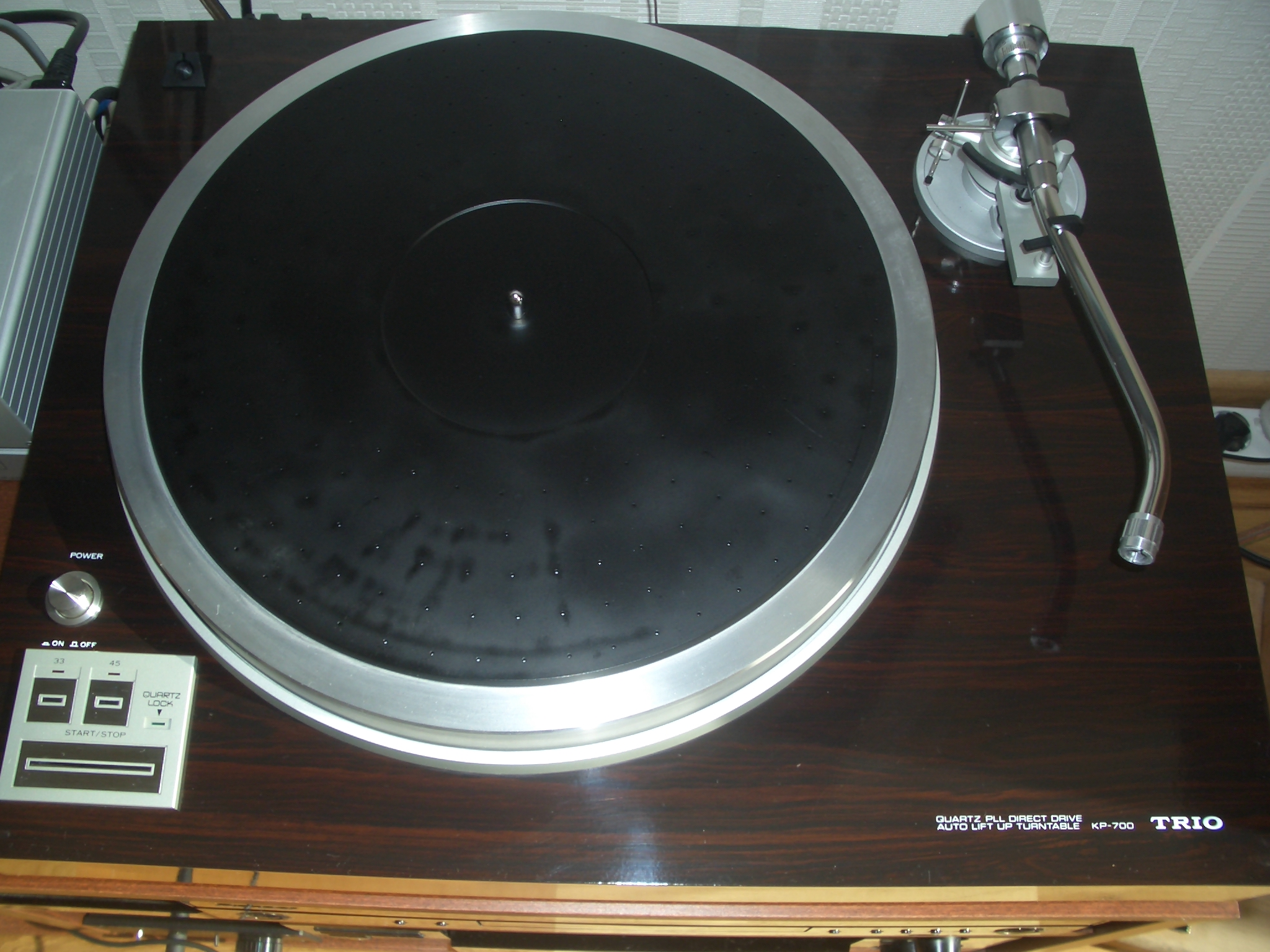

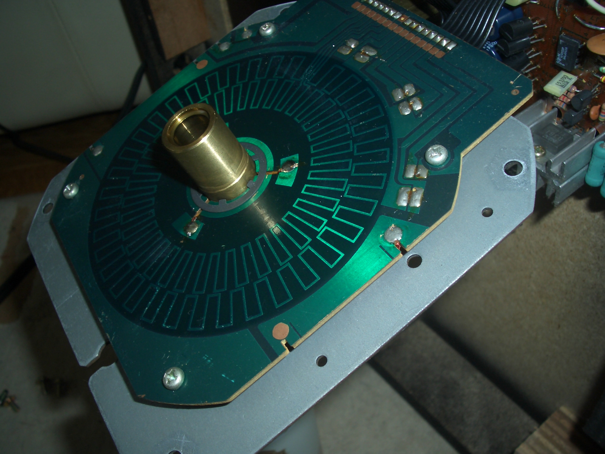

Вот такой девайс. Из автоматики - опускание и подъем арма с остановкой двигателя. Автостоп бесконтактный - зеркальце на поворотной оси и оптодатчик. Корпус из опилок, заламинированный плёнкой под дерево и рояльный лак. Верхняя панель - сэндвич. Снизу к опилкам панели прикреплена стальная пластина такой формы, что бы центр тяжести вертушки приходился точно посредине шпинделя . Диск, как и у многих вертушек аналогичного класса и дизайна, имеет повышенный момент инерции за счет того, что основная масса вынесена за габариты пластинки. Тонарм имеет следы механической обработки - токарные и фрезерные. Штамповки мало и вся она во второстепенных узлах. Хвостовик с противовесом закреплен через демпфирующий переходник. Тонарм, что удивительно, имеет регулировку по высоте (фото с шестигранным ключом) - отпускаются две резьбовые шпильки и арм можно двигать вверх-вниз. Со временем выложу новые фото с разбором и профилактикой вертушки.
CIMG0220.JPG [ 1.48 МБ | Просмотров: 2312 ]
CIMG0214.JPG [ 1.57 МБ | Просмотров: 2312 ]
CIMG0215.JPG [ 1.5 МБ | Просмотров: 2312 ]
CIMG0216.JPG [ 1.59 МБ | Просмотров: 2312 ]
CIMG0217.JPG [ 1.57 МБ | Просмотров: 2312 ]
CIMG0218.JPG [ 1.59 МБ | Просмотров: 2312 ]

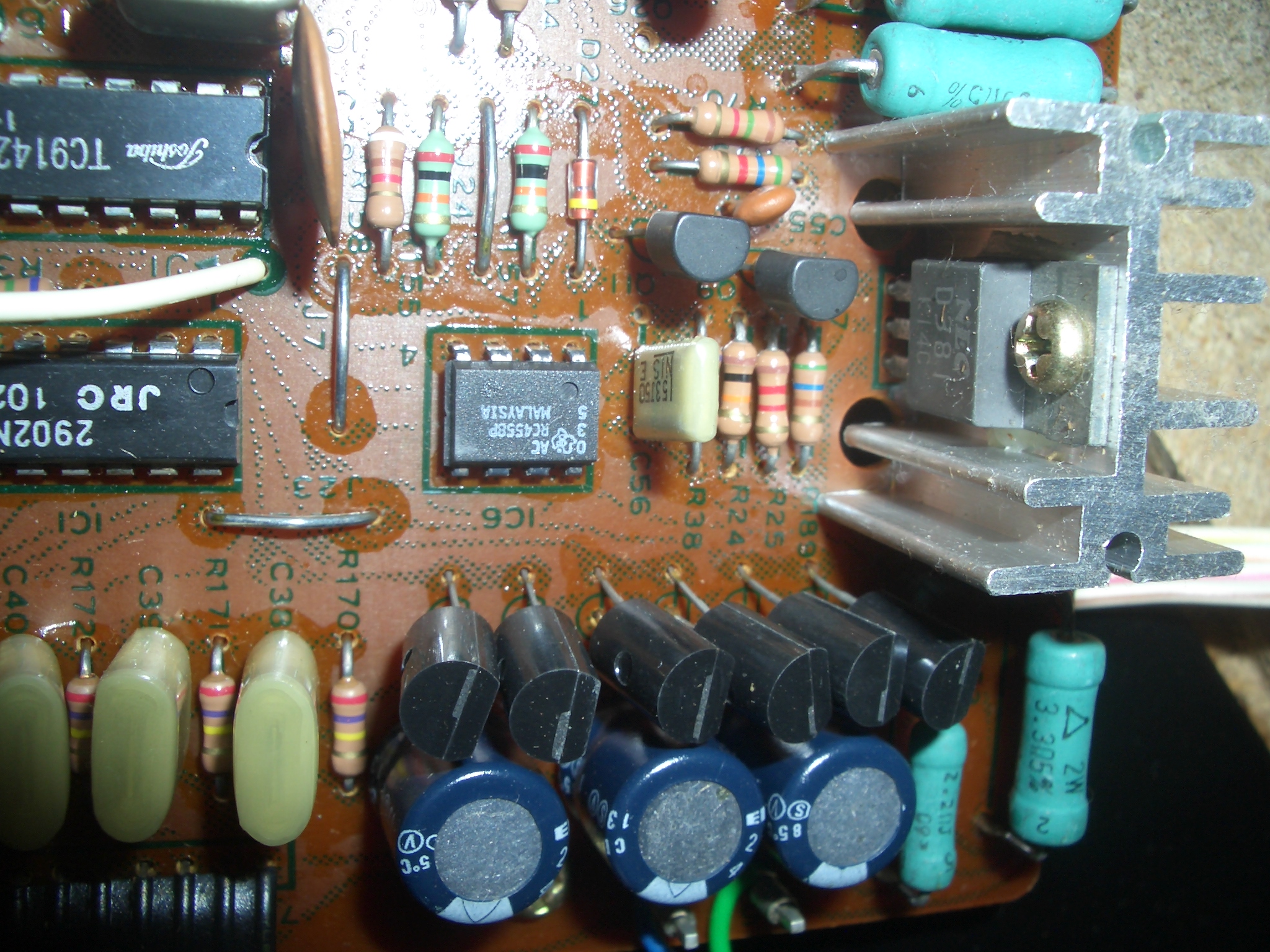

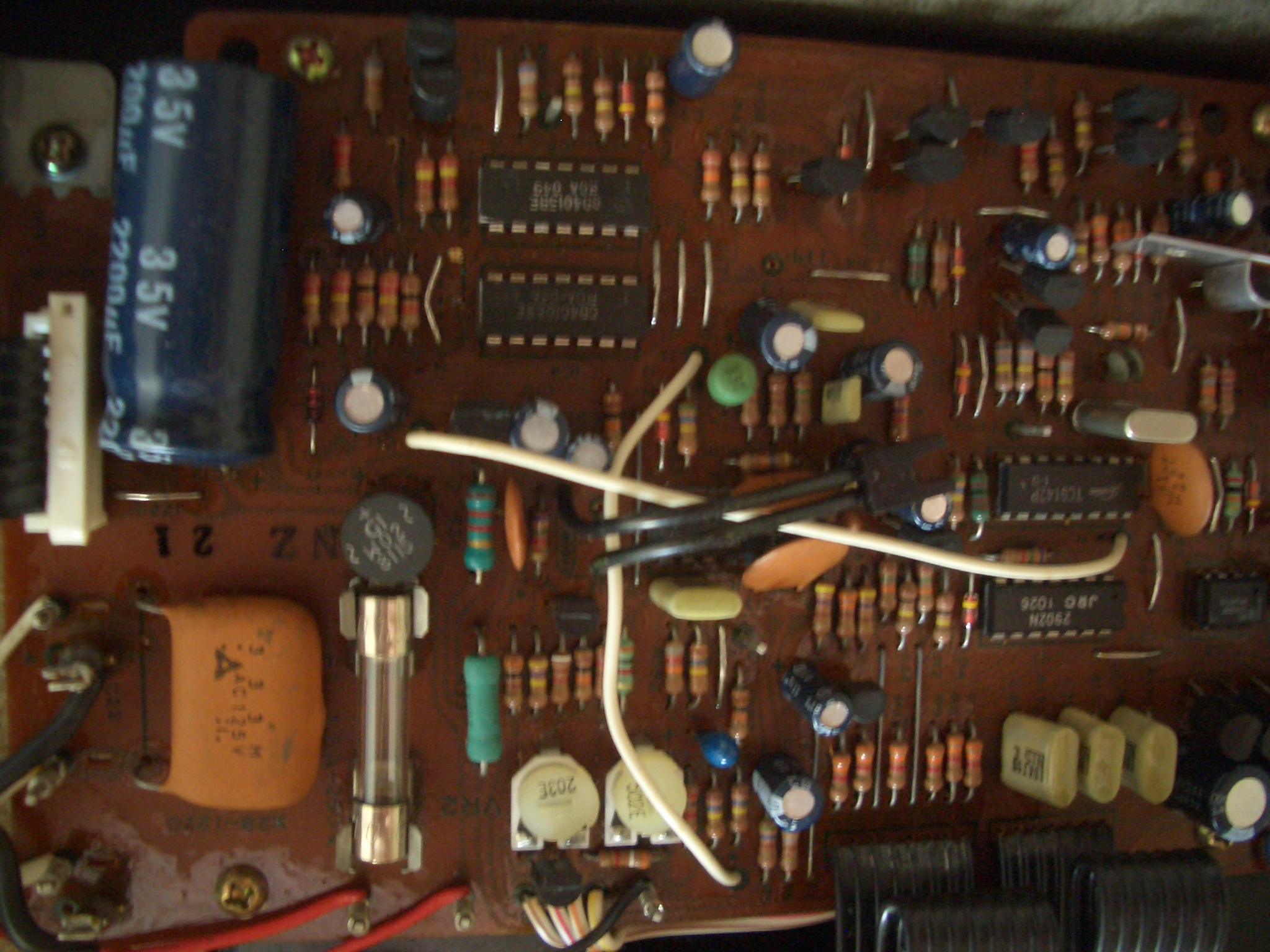

Унутре усё чисто, "дутиков" (кондёров) нет, но наверняка мелочь придется менять

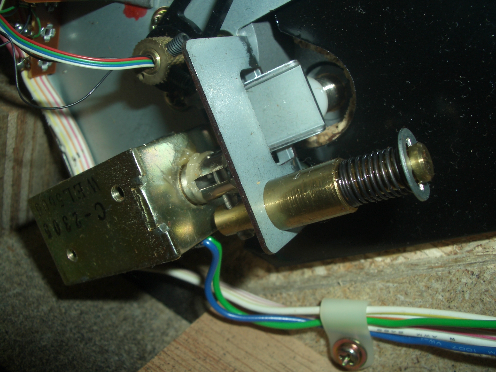

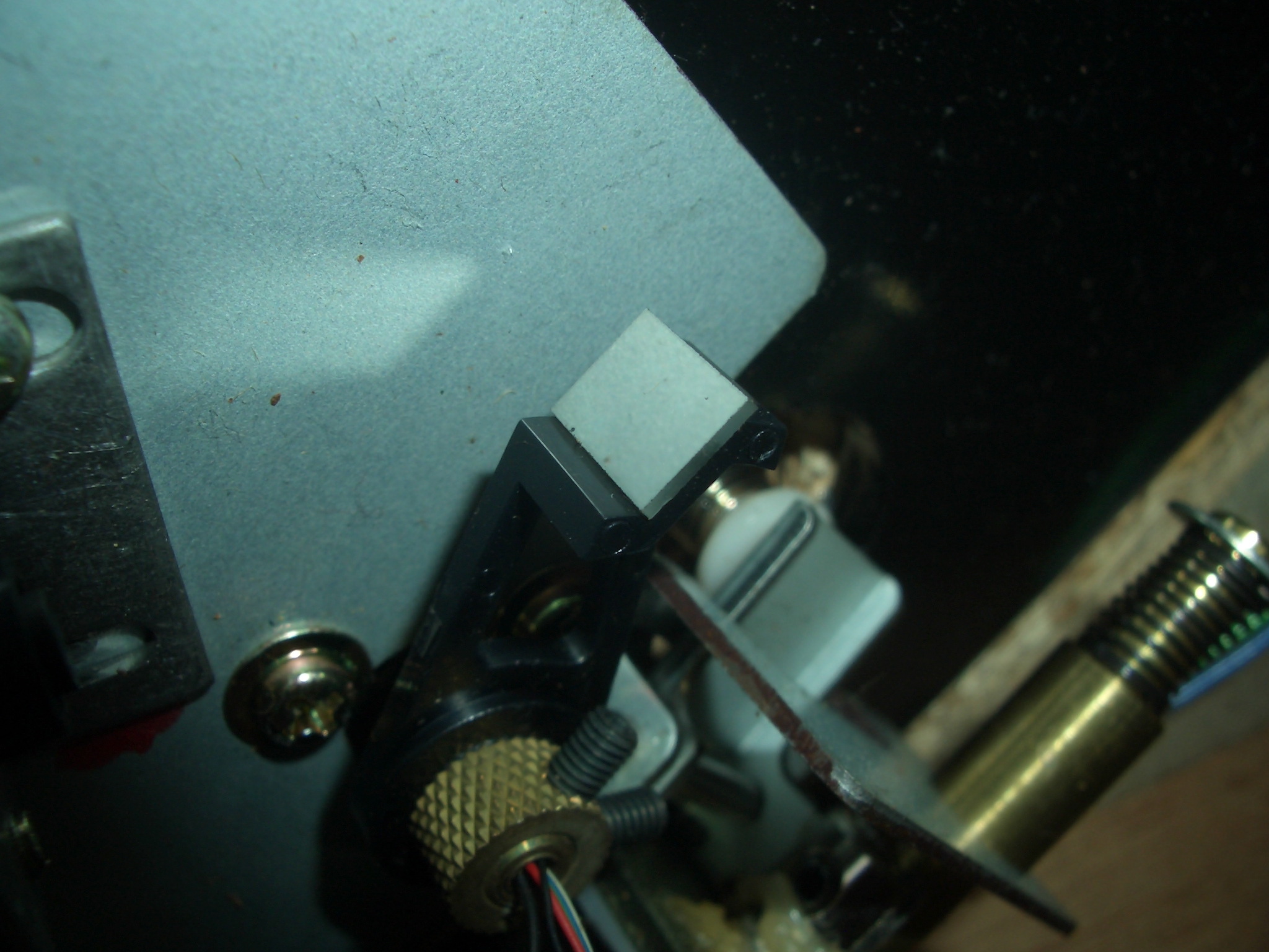

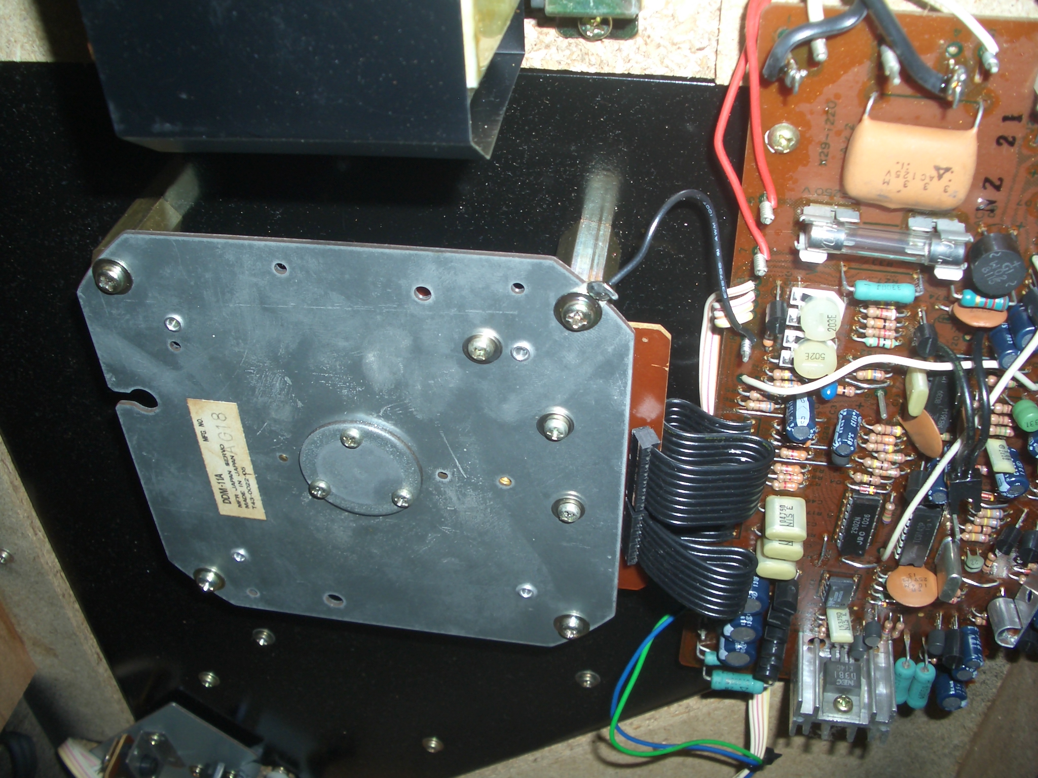

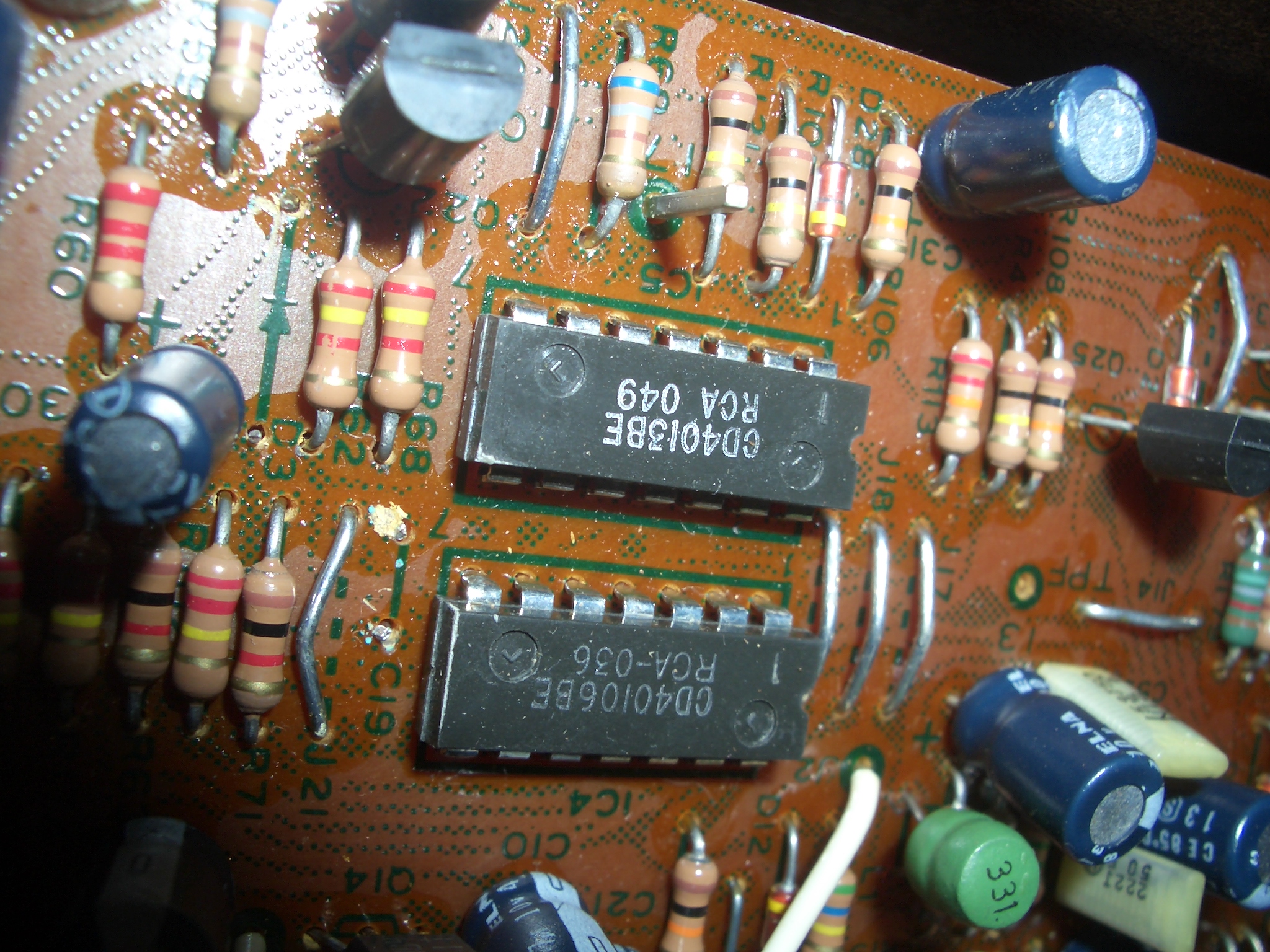

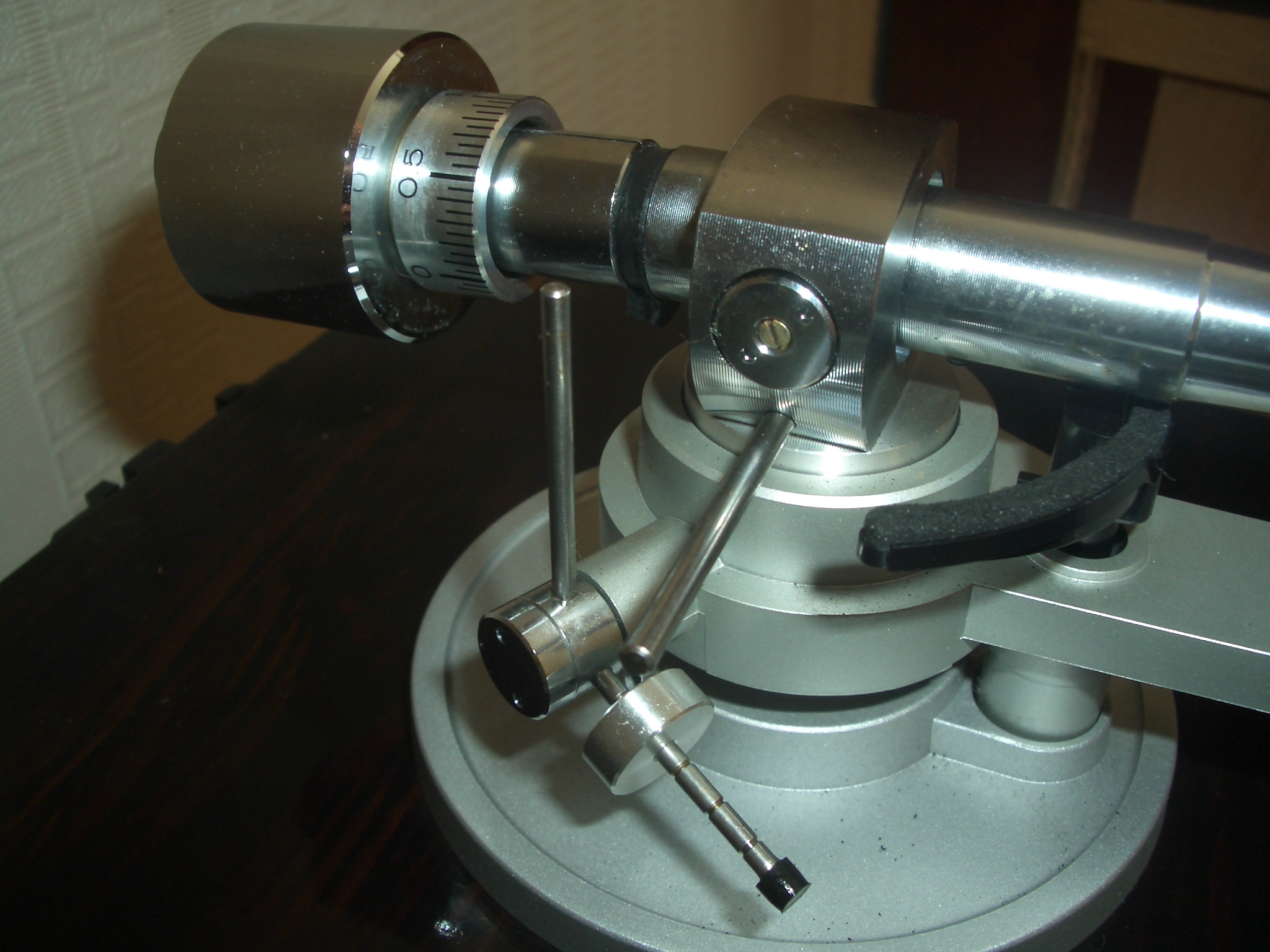

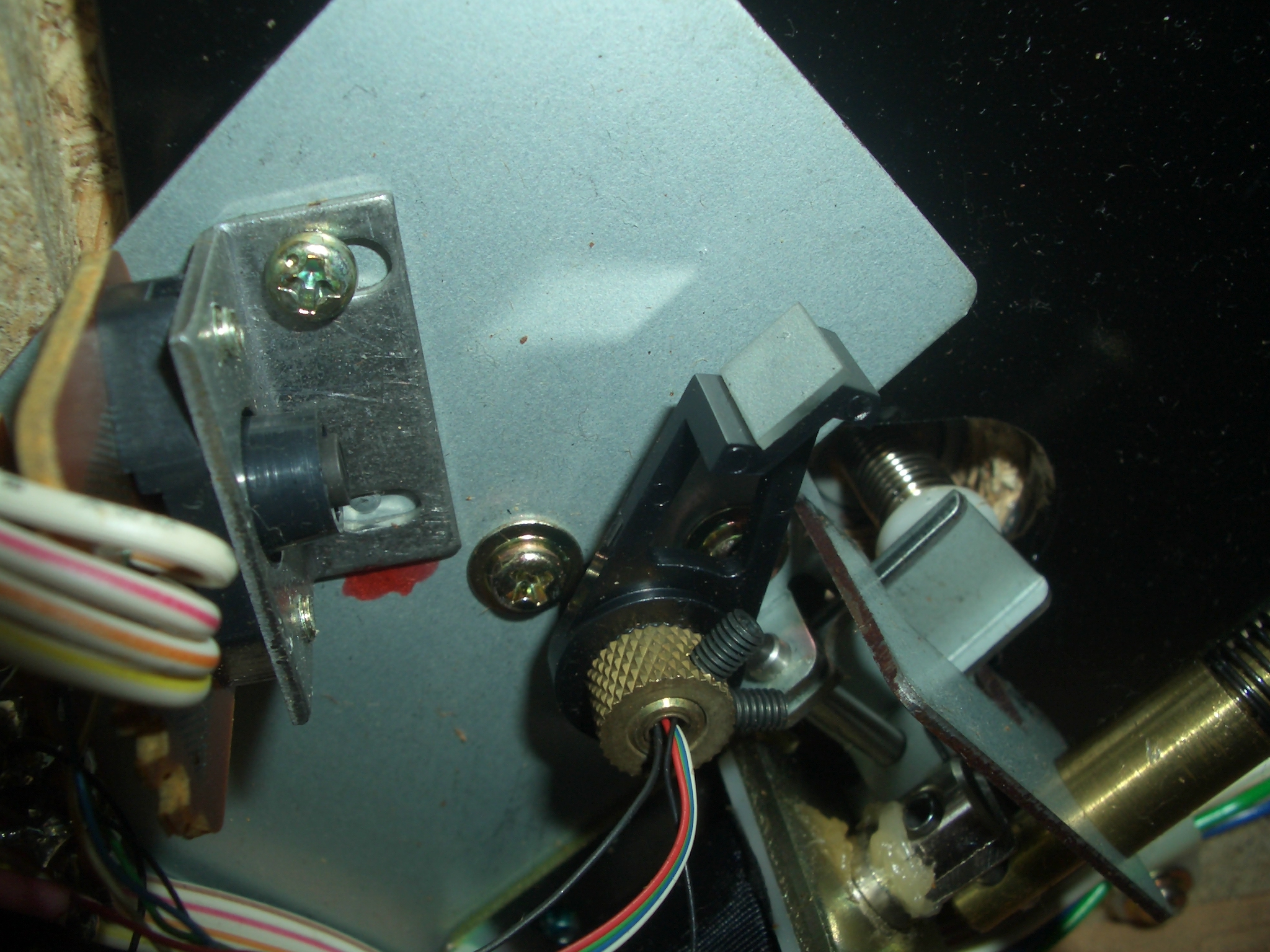

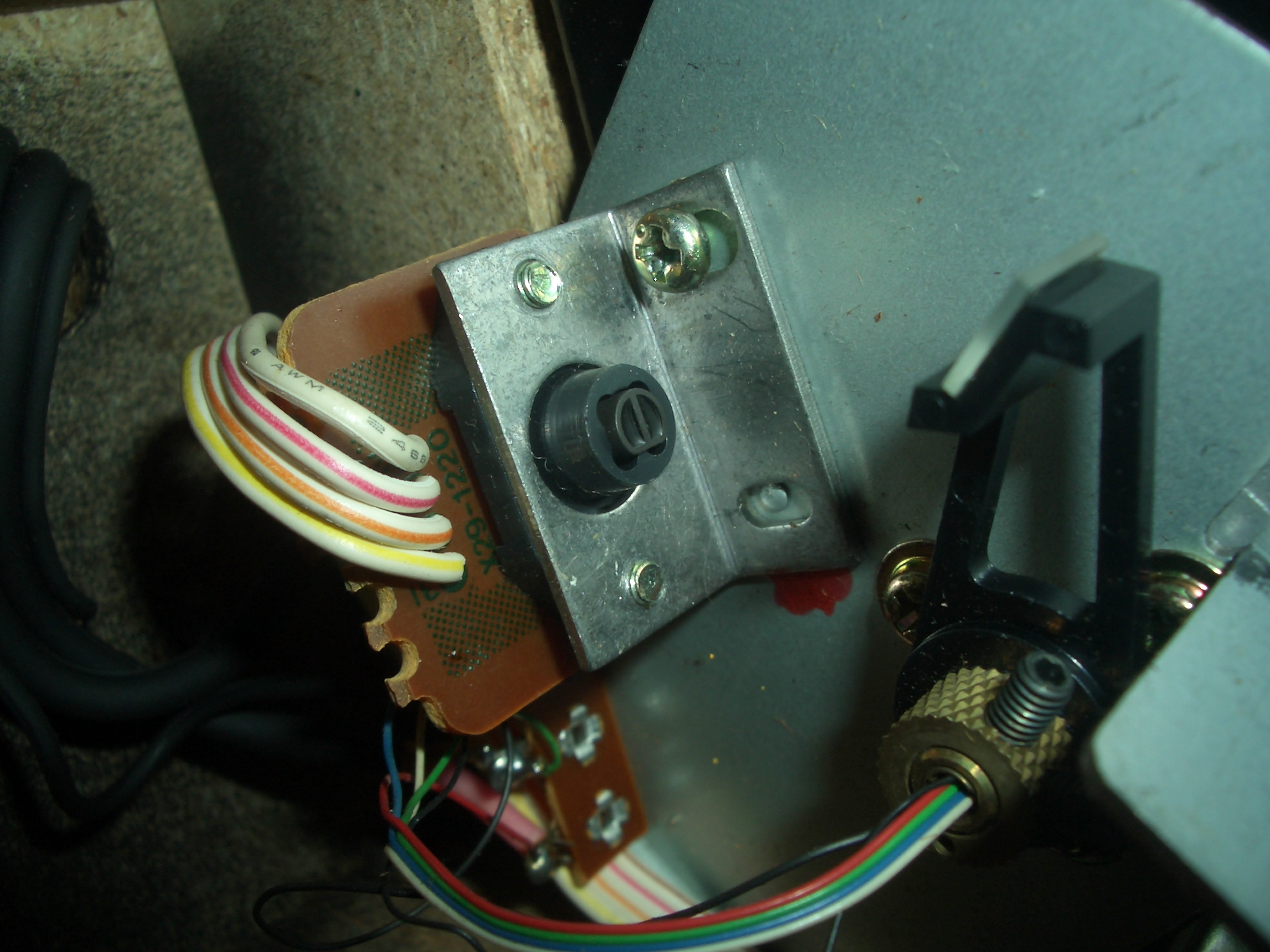

А вот так решен узел автостопа - зеркало и оптопара. Микролифт - соленоид с очень мягким вязким ходом
CIMG0195.JPG [ 1.55 МБ | Просмотров: 2312 ]
CIMG0196.JPG [ 1.58 МБ | Просмотров: 2312 ]
CIMG0198.JPG [ 1.49 МБ | Просмотров: 2312 ]
CIMG0200.JPG [ 1.47 МБ | Просмотров: 2312 ]
CIMG0201.JPG [ 1.47 МБ | Просмотров: 2312 ]
CIMG0202.JPG [ 1.5 МБ | Просмотров: 2312 ]
CIMG0203.JPG [ 1.59 МБ | Просмотров: 2312 ]
CIMG0204.JPG [ 1.48 МБ | Просмотров: 2312 ]
CIMG0205.JPG [ 1.47 МБ | Просмотров: 2312 ]
Не надо ничего менять, тем более, если все работает. Там же ELNA стоят, они крайне редко дохнут просто так.

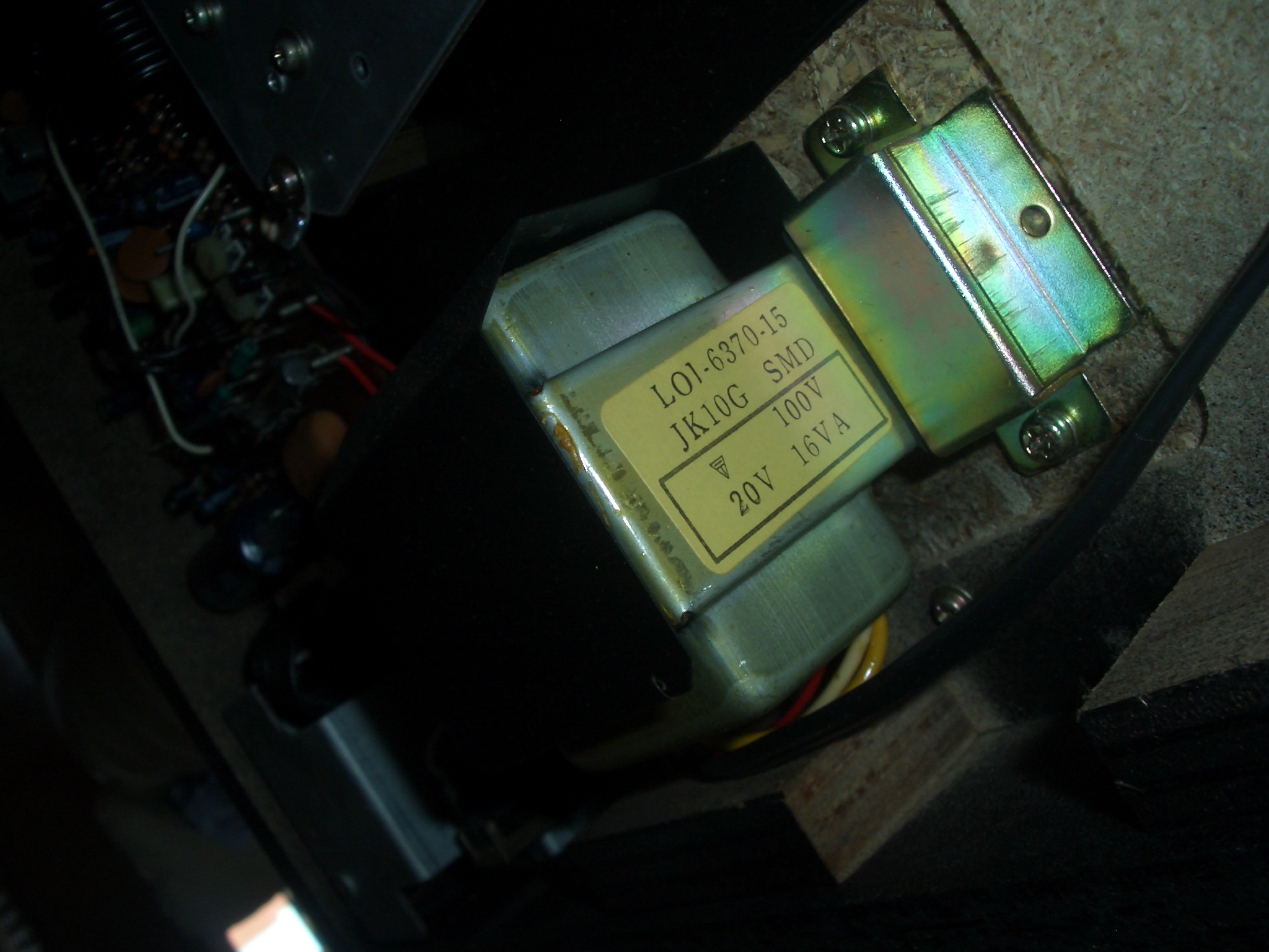

Вертушки Трио очень не любят повышенное питание, надо обеспечить ровно 100в. И счастье будет. :cool:

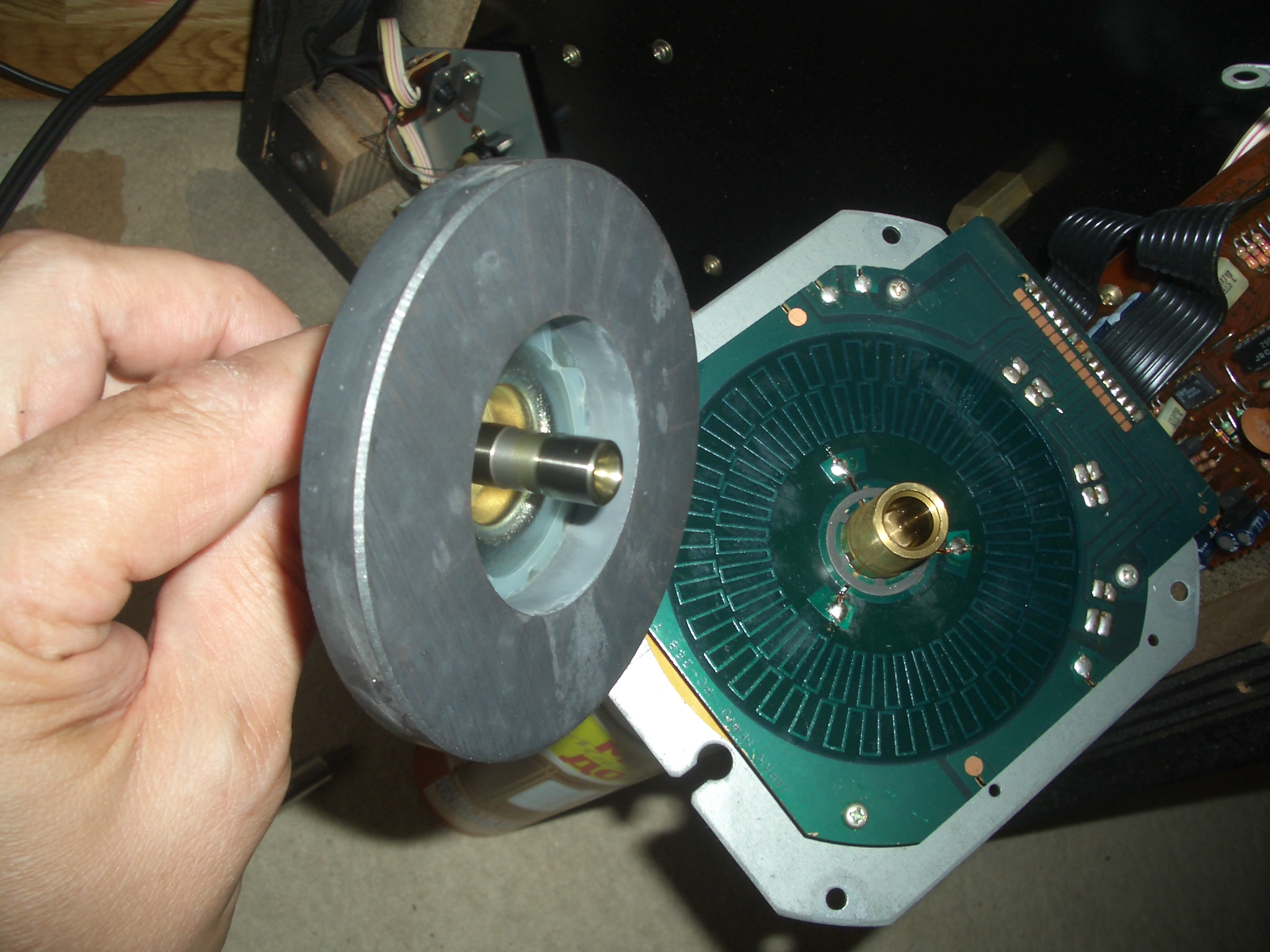

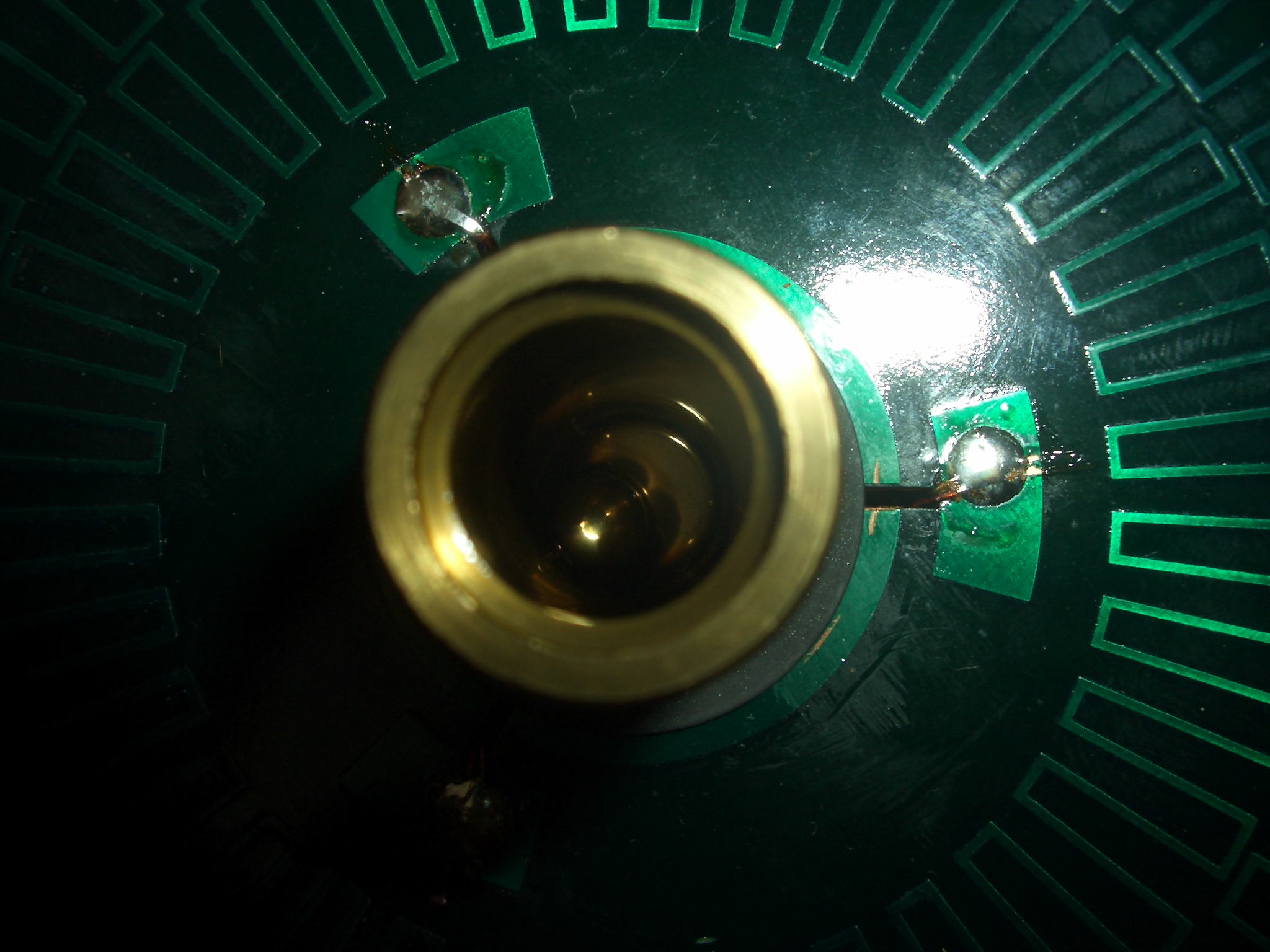

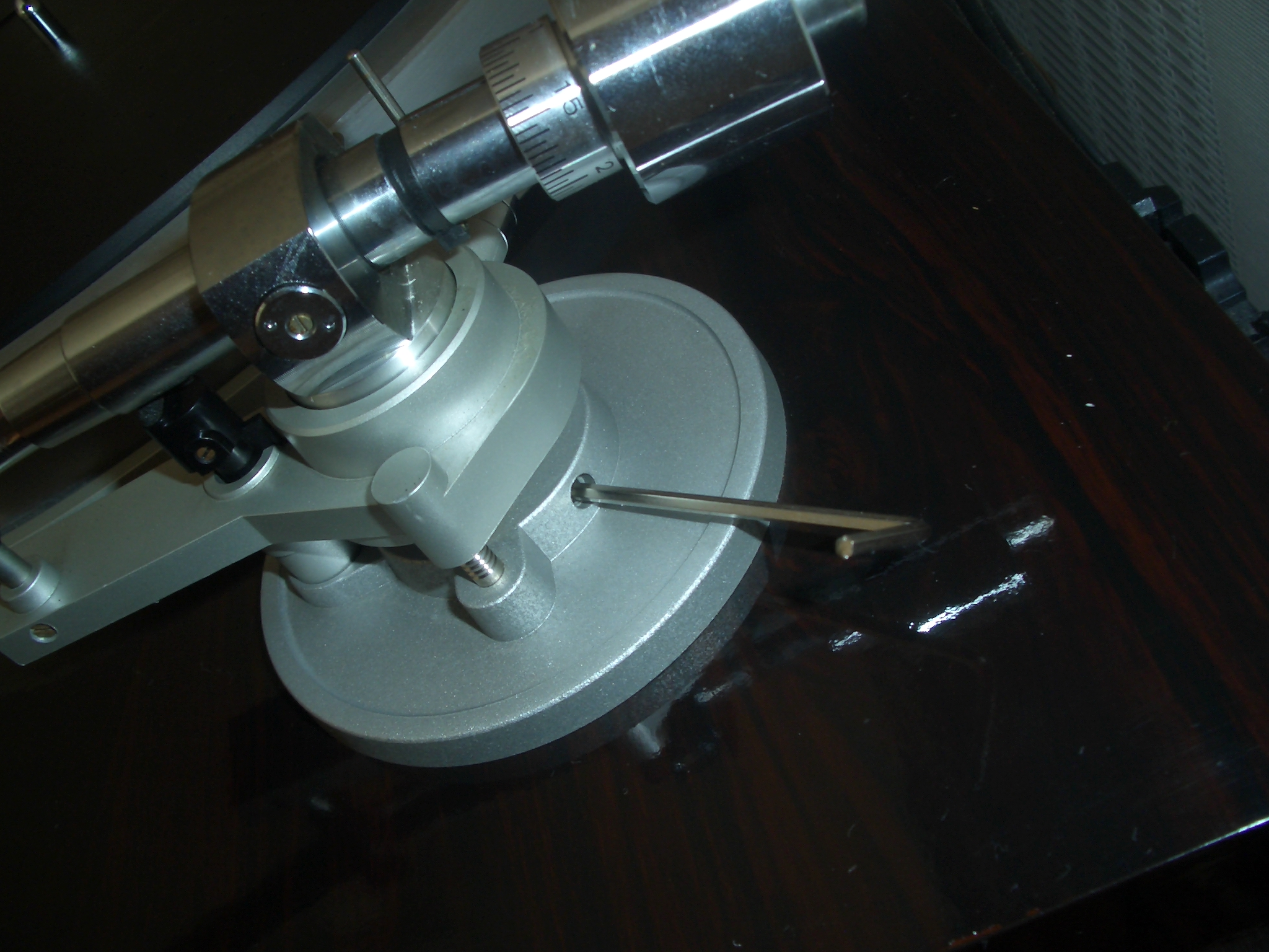

Двигатель отличается от поздних модификаций только в некоторых нюансах. Пластина шасси двигателя крепится к верхней стальной панели через шестигранные шпильки с внутренней резьбой. Эта панель жестко задает ровную плоскость и неизменное расстояние от арма до шпинднля. На поздних стальной панели нет, поэтому шасси мотора крепится к некоей херне в виде буквы П, которая уже крепится к верхней панели. Снизу у поздних модификаций регулируемый по высоте подпятник, а на самом полированном шпинделе нанесена диагональная шабровка для удержания смазки. На ранней версии мотора подпятник глухой, но внизу стоит шарик, а на шпинделе торцевая выточка для него. Смазка жидкая, тогда как на поздних была что то вроде ЦИАТИМа. Короче - основа одна, но разные нюансы. Вот фото из сети мотора поздней модификации:
Вот фото мотора KP-700:
Удивительно то, что смазка еще есть, а износа почти нет, как и люфта.
CIMG0206.JPG [ 1.49 МБ | Просмотров: 2312 ]
CIMG0207.JPG [ 1.59 МБ | Просмотров: 2312 ]
CIMG0208.JPG [ 1.56 МБ | Просмотров: 2312 ]
CIMG0210.JPG [ 1.49 МБ | Просмотров: 2312 ]
Надо - сделаем! :pisk: Ровно 98 вольт! ЛАТР, слегка модернизированный, рулит.

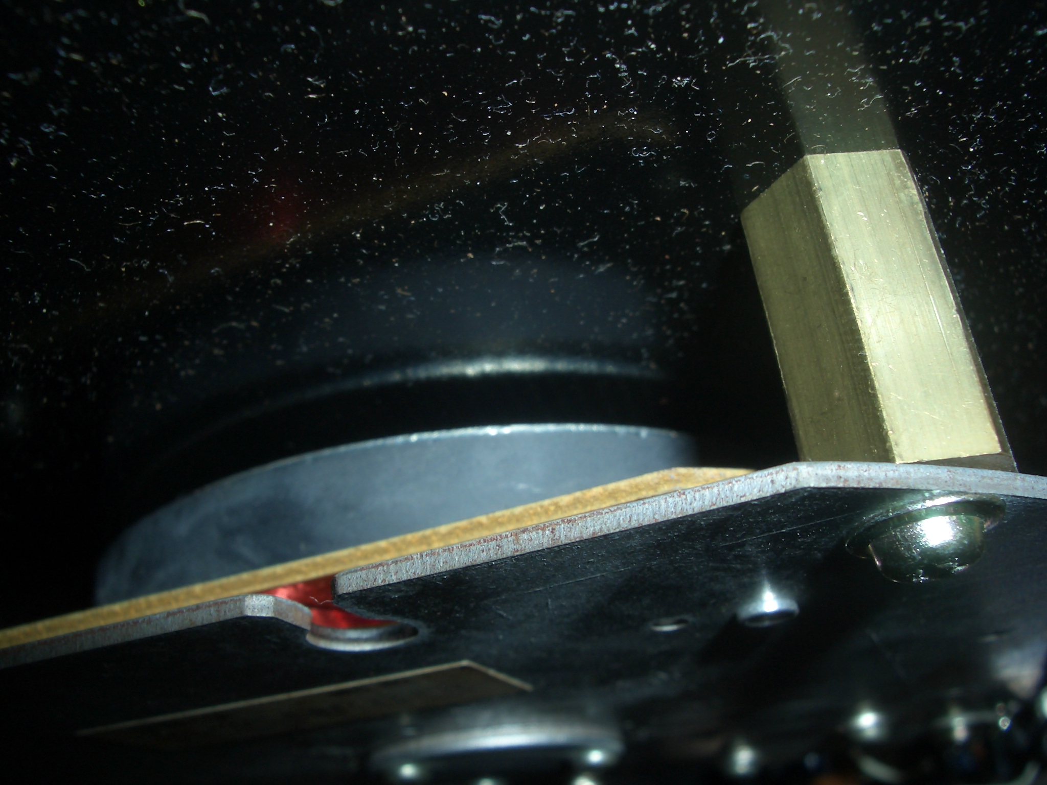

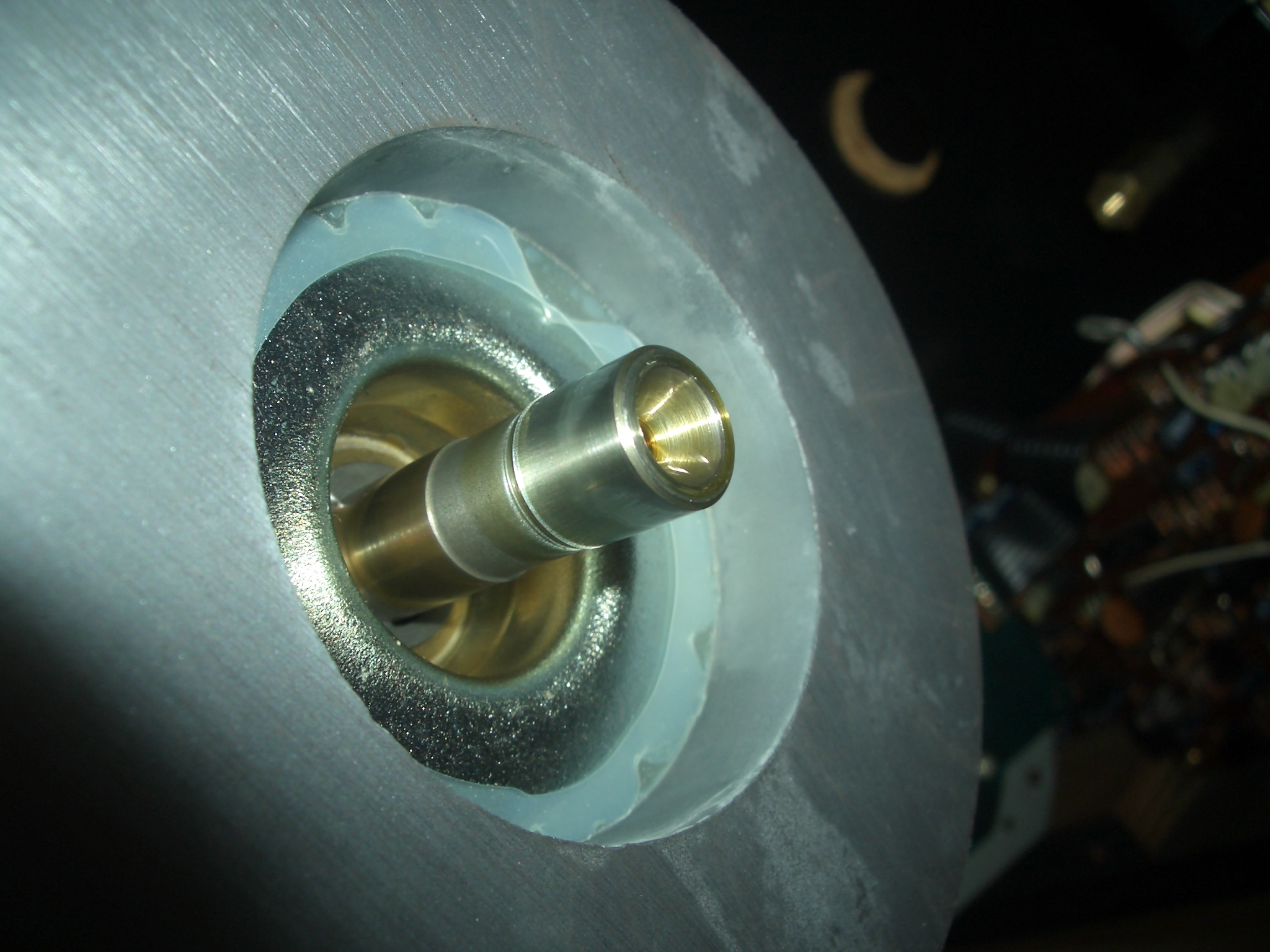

Ну вот, почистил шахту и вал, смазал Эльфом для автоматических коробок передач. Пришлось ждать около 30 минут, пока сядет вал с магнитом - зазоры столь малы, что воздух едва выходил. За это японцам респект :cool: Мотор на месте
CIMG0211.JPG [ 1.48 МБ | Просмотров: 2312 ]
CIMG0212.JPG [ 1.49 МБ | Просмотров: 2312 ]

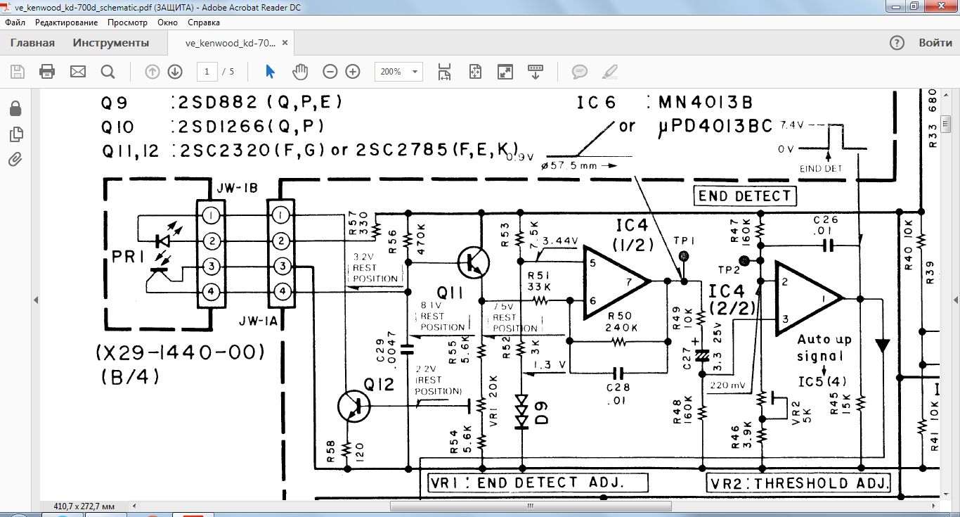

Тут тоже одна проблемка нарисовалась. Оптопара из светодиода и фотоприёмника состарились. Во всяком случае видимого света нет и автостопа тоже. Может и в обвязке дело. Потом над этим подумаю. Схема не от него, а от 700D, но там разница невелика
схема.png [ 143.31 КБ | Просмотров: 2312 ]

Дмитрий, проверьте, не сбилась ли юстировка зеркала. Возможно, что проблема с автостопом в этом. Видимого света от оптопары нет, они работают в ближнем ИК. Можно засветить опопару фонариком и таким образом проверить электронику.

Дмитрий, я хочу обезопасить Вас от, возможно, ненужных трат. В оптопарах “лететь” нечему. Схема работает следующим образом. В нормальном режиме (сигнал светодиода не попадает на фототранзистор) транзисторы Q11, Q12 открыты, светодид включен, те излучает. Когда отражённый сигнал приходит на фототранзистор, то он открывается, вследствии чего закрывается транзистор Q11, и закрывается Q12. Что приводит к выключению светодиода оптопары и закрытию фототранзистора. После этого заряжается С29 (через R56) и через некоторое время опять открываются Q11 и Q12 и процесс повторяется. На выходе схемы должна наблюдаться последовательность импульсов (когда тонарм встаёт в положения автостопа), которая и обрабатывается системой , обеспечивающей работу автостопа.
Я бы проверил юстировку зеркала, конденсатор С27, ну и конечно, настройки потенциометров VR1 и VR2 . А в первую очередь наличие питания. К сожалению, как минимум, тестер необходим.

bighill, Реально возможна деградация кристаллов оптопары это раз.
Банальная запыленость и из за этого падение чувствительности это два.
Нарушение юстировки системы это три.
Деградация управляющей схемы с окислением подстроечников и "усыханием" мелких электролитов это четыре.
Поэтому я писал уже даже протирка - промывка оптопары спиртом изопропилом на начальном этапе диагностики это святое :) . Часто и этого хватает а потом уже более сложные действия со схемой в том числе просто поднесение зеркальца или другой отражающей поверхности вплотную к оптопаре для диагностики итд итп с приборами уже.
вот одного винта точно не хватает, видимо просто сбита позиция останова. ;)
Сергей, мне сначала тоже показалось, что винт отсутствует, но при тщательном рссмотрении, там всё-таи "пуклёвка"Б но юстировка могла уйти.
Bender, Олег, из всего перечиленного Вами, только это
потребует замены оптопары. Но оптопара работает далеко не в тех режимах, когда возможна "деградация". Ни критических плотностей тока, ни температур, ни нахождения в условиях излучения. Маловероятно. Плюс, уж больно малораспространённый формфактор данной оптопары, можно замучиться её искать.

Непрочитанное сообщениеДобавлено: 04 авг 2016, 13:57
Сообщений: 2064
Его благодарили: 599
bighill,
надев вторые очки, признаю что дырка там в обратную сторону,
но сути дела это не меняет
