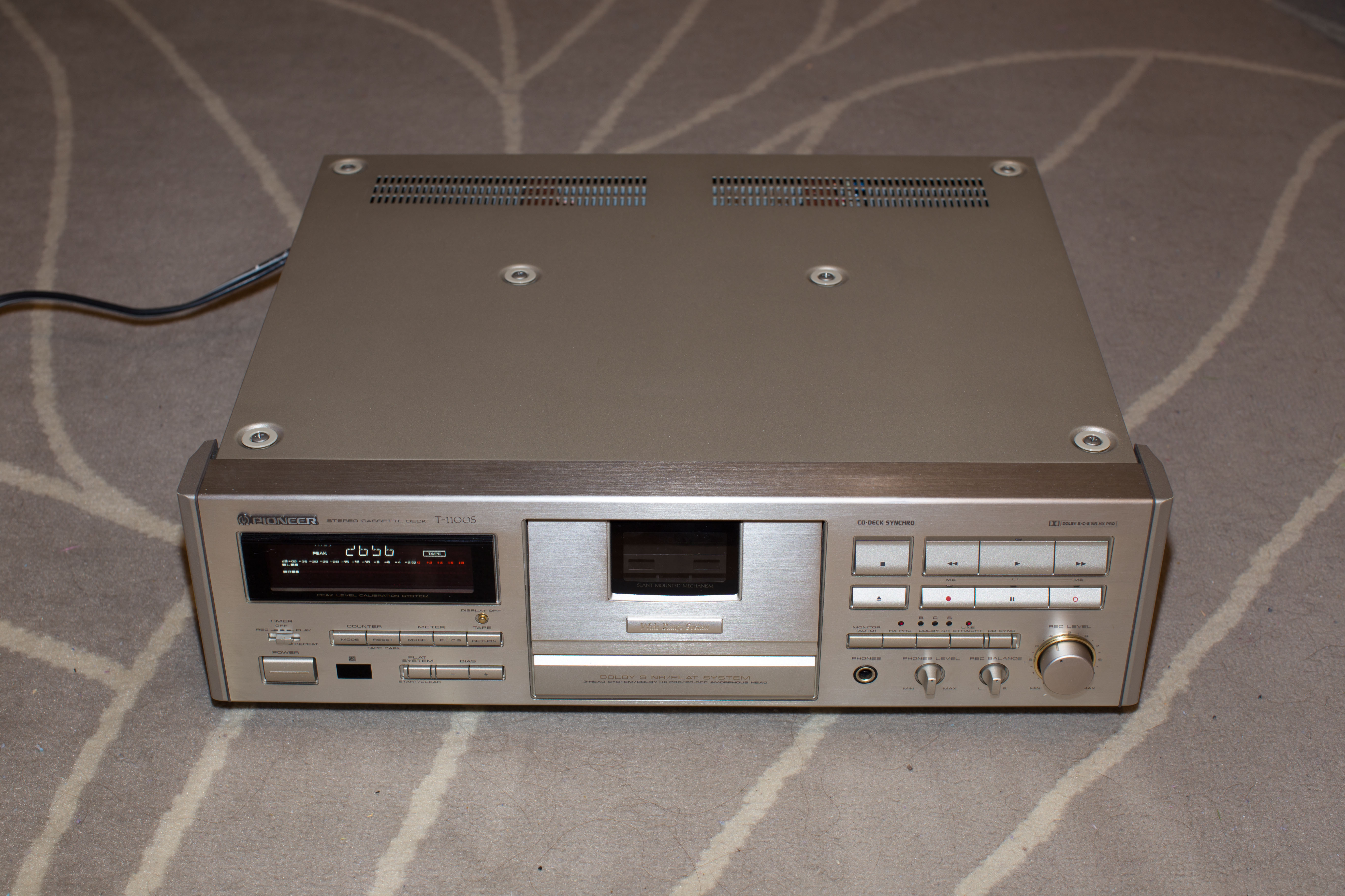

Приветствую, господа. Разрешите Вам представить очередного монстра - киллера цифровых форматов - деку Pioneer T-1100S. Проект по восстановлению этого замечательного аппарата длился около года. Аппарат был куплен мной как нерабочий 8 декабря 2013 года на японском Яху и вот он у меня в стойке. Как это было, я буду описывать поэтапно за неимением свободного времени. Общее обслуживание аппарата произвел я, а тонкой настройкой и доводкой занимался Олег Лебедев. После настройки дека прописывает на металле 31 кГц. Видео можно посмотреть . Вложение:

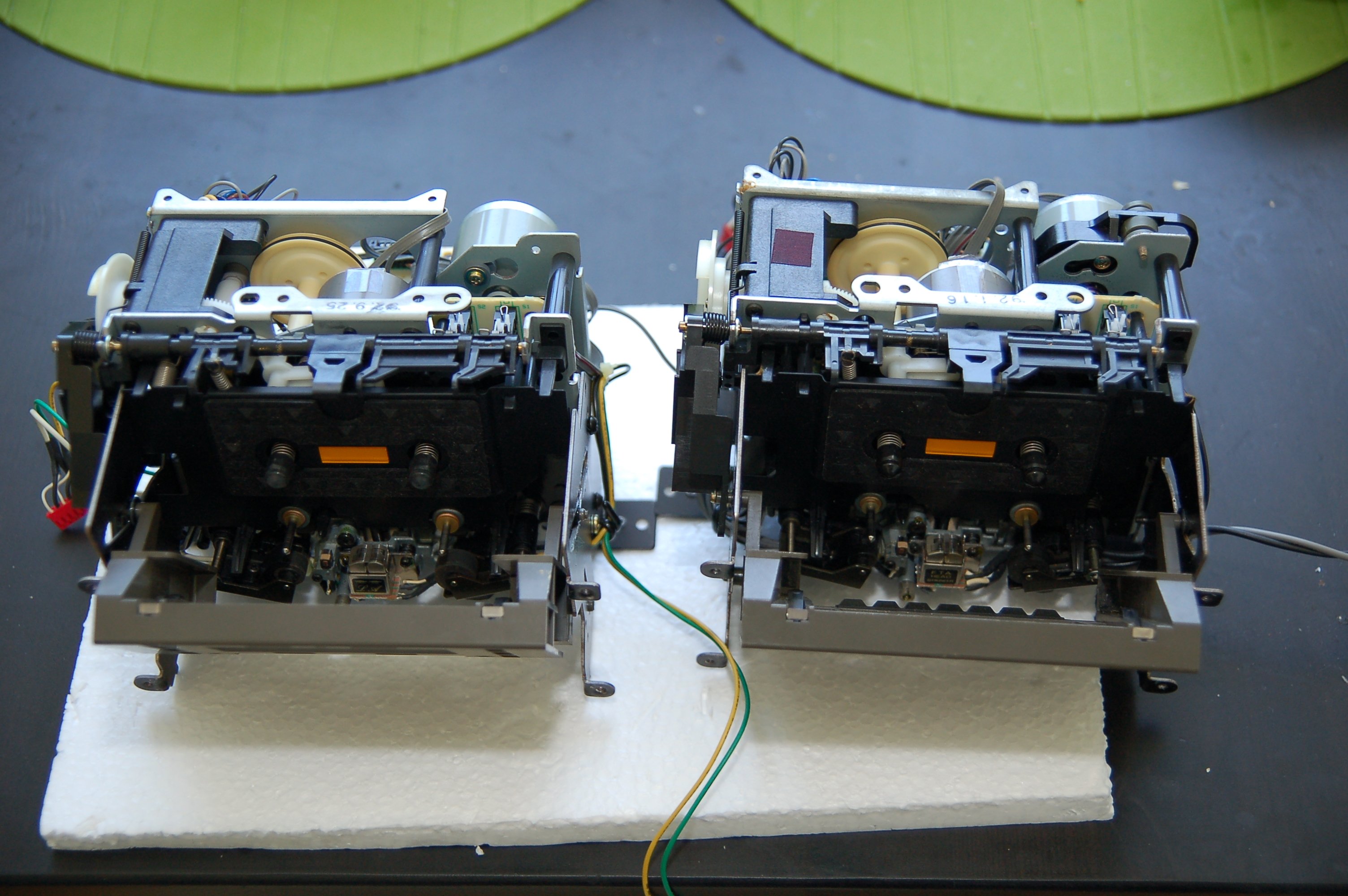

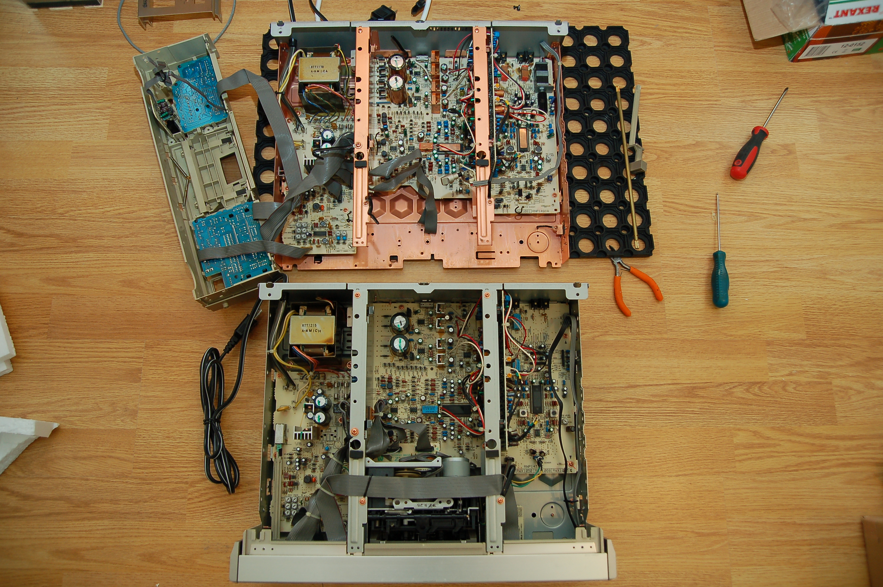

А это для тех кто видит: отличия T-1100S от T-770S - медненое шасси, радиаторы на микросхемах, большие конденсаторы в медных экранах. Резистор регулятора уровня записи на плате, для сокращения пути сигнала, от регулятора на пенели к нему идет длинный металлический шток. До отправки Олегу на настройку были куплены новые ролики, айдлер и пассики. Ролики с айдлером нашел в Ирландии (новые в упаковках), с доставкой примерно 80 евро, с пассиками же вышел казус: заказанные на европейского собрата CT-95 не подошли, точнее из трех в комплекте подошли только 2. Поэтому пришлось измерять длину по месту и заказывать в Японии оригинал. +60$ После замены роликов, пассиков и айдлера я отполировал головку по собственной проверенной методике (были вопросы к состоянию поверхности) и протестировал аппарат. Уточню, что аппарат был куплен не у перекупщика. После года мониторинга яхи, тысячесотые появились на яхе только под конец года, сразу 3 (весь год висел один за 500$) и цена на них упала в 2 раза, что подвинуло меня к покупке. После того, как ушли эти 3 аппарата, купить рабочий тысячесотый дешевле 400$ на яхе стало практически нереально. Итак, купленный не у перекупщика аппарат имел явный перекос по каналам при записи в сторону правого канала, с горем пополам работающий калибратор и плавающие высокие частоты при работе HX Pro. К внешнему виду претензий не было. Аппарат было решено отправить на доработку профессионалу. Вот что показал первичный осмотр - цитирую Олега: Цитата: Пробежался по режимам, проверил работоспособность, отрегулировал индикатор, уровни калибратора и балансировку УВ по пост. току. Прогнал по тест-ленте и сделал пробные записи. Что пока не нравится: 1. При воспроизведении имеется завал по ВЧ. Стандартный. Предлагается выправить конденсаторами. 2. СДП (HX Pro) немного врет, надо настраивать, шуршит один подстроечник - почистил. 3. На 2м типе иногда плавает уровень. Проверю на разных кассетах. Похоже на механические корпусные дела. На самой ГЗ в режиме хром сигнал нормальный в обоих каналах и в правильных пропорциях по отношению к металлу и нормалу. Т.е - "вилка", так что с электрической точки зрения там никуда ничего деться не должно. 4. Довольно сильно отличаются уровни в каналах при среднем положении баланса - перекос сопротивлений резистора - разные секции. Формально в допуске - 2дБ, но судя по положению ручки - не комильфо... Тут надо думать как выходить из этого... 5. Азимут с 3ЛИМом не очень совпадает, видно по характеру фигур Лиссажу, но пока не крутил - писал в положении как есть - похоже, что он там с завода так стоит. Что понравилось 1. Очень хорошее состояние головы. Реально пишет 30кГц... ![]() 2. Очень хорошая комплектуха. В УВ сделан вход на дискрете. 3. Хороший "ушник". 4. Ведущий двигатель на резиновом подвесе отвязан от ЛПМа. 5. Микрухи с радиаторами. Вложение:
