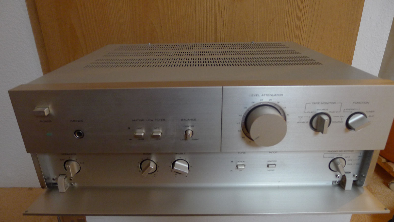

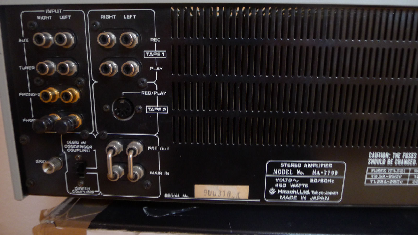

Вот такой усь вчера на торгах выиграл.
Захотелось послушать как полевички звучат- посравнивать с "брaтом" HA-5300.
Надеюсь почта не раздолбает- 16кг два корректора мм мс двойное моно.
