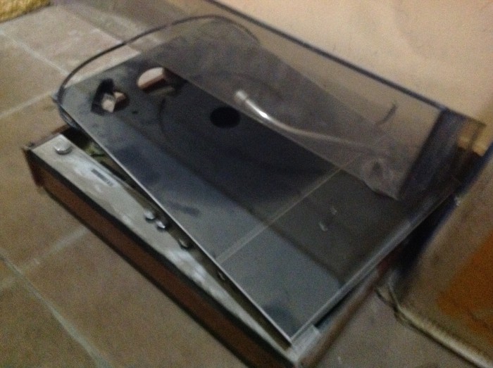

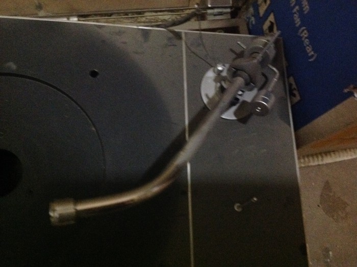

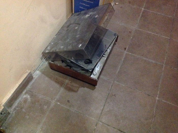

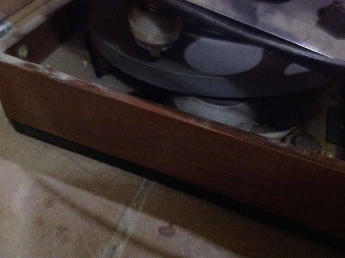

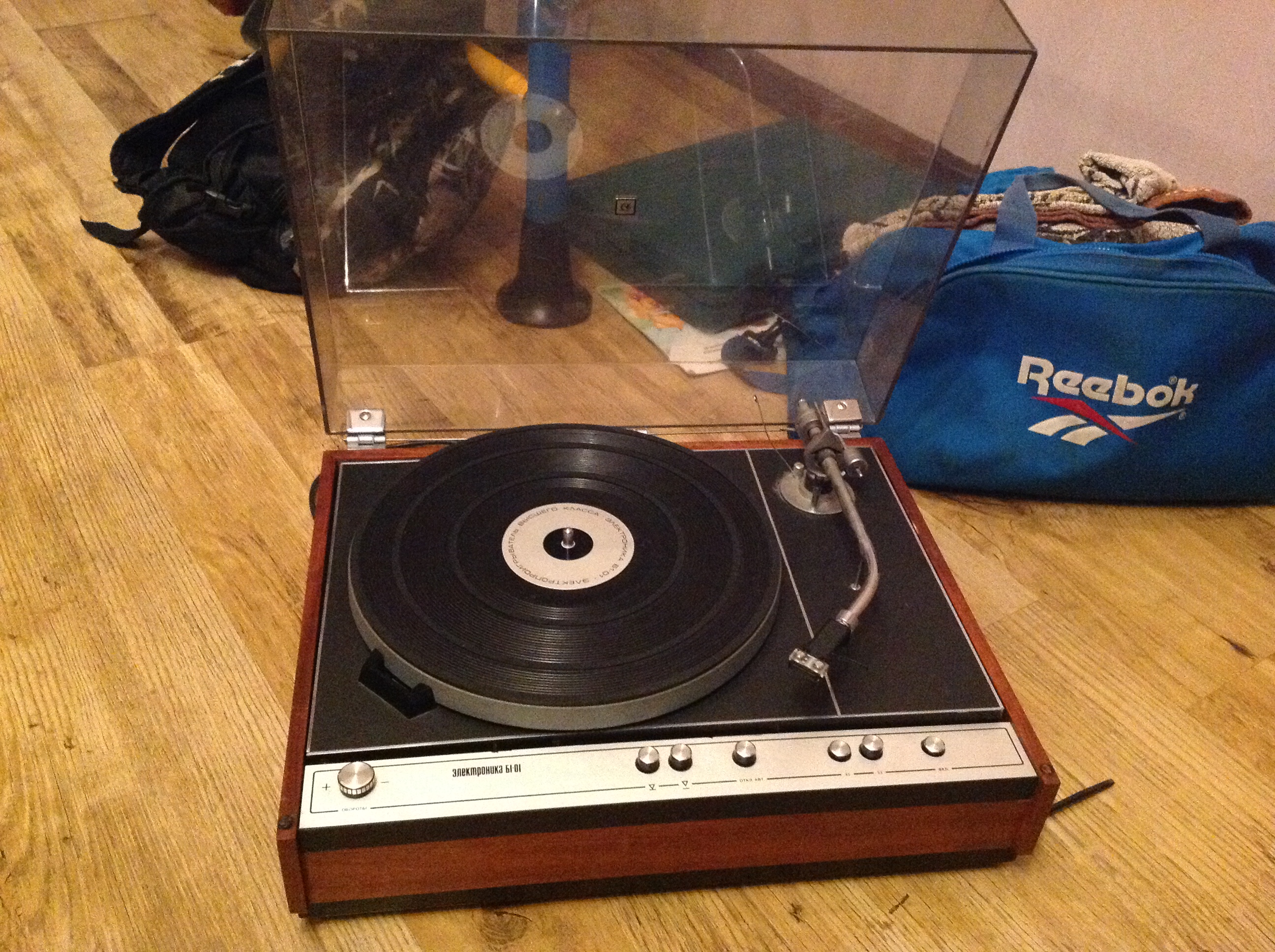

Подхожу к подъезду 8-) и справа от него возле двери в
мусоропроводную(часто туда габаритный хлам выносят)
лежит вот такая штука :cool: , которая меньше чем за минуту перекочевала ко мне домой.
Попробую восстановить :?

демонтировать тонарм, а остальное обменять на шел и противовес с ниткой. в таком виде удачная находка

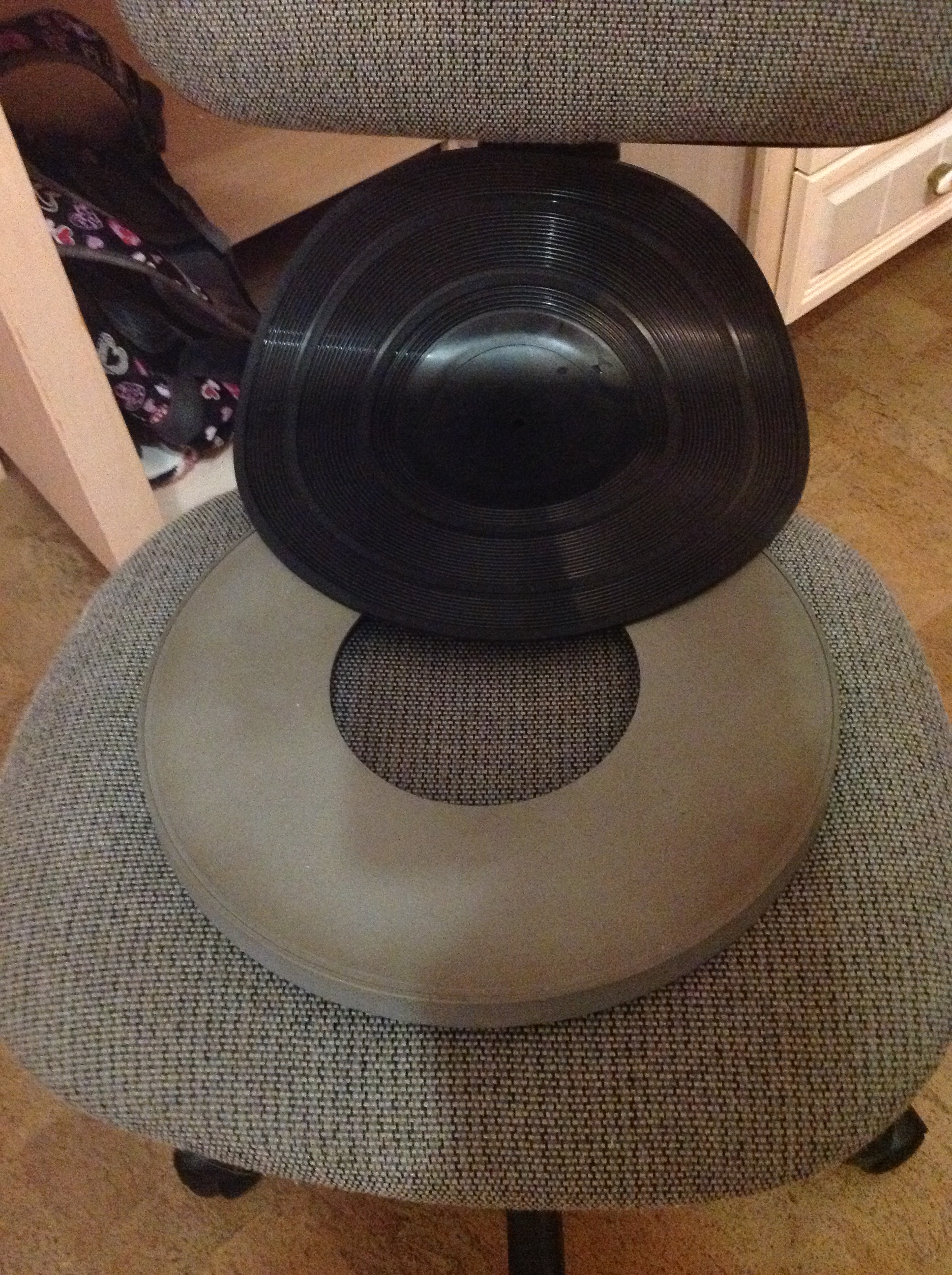

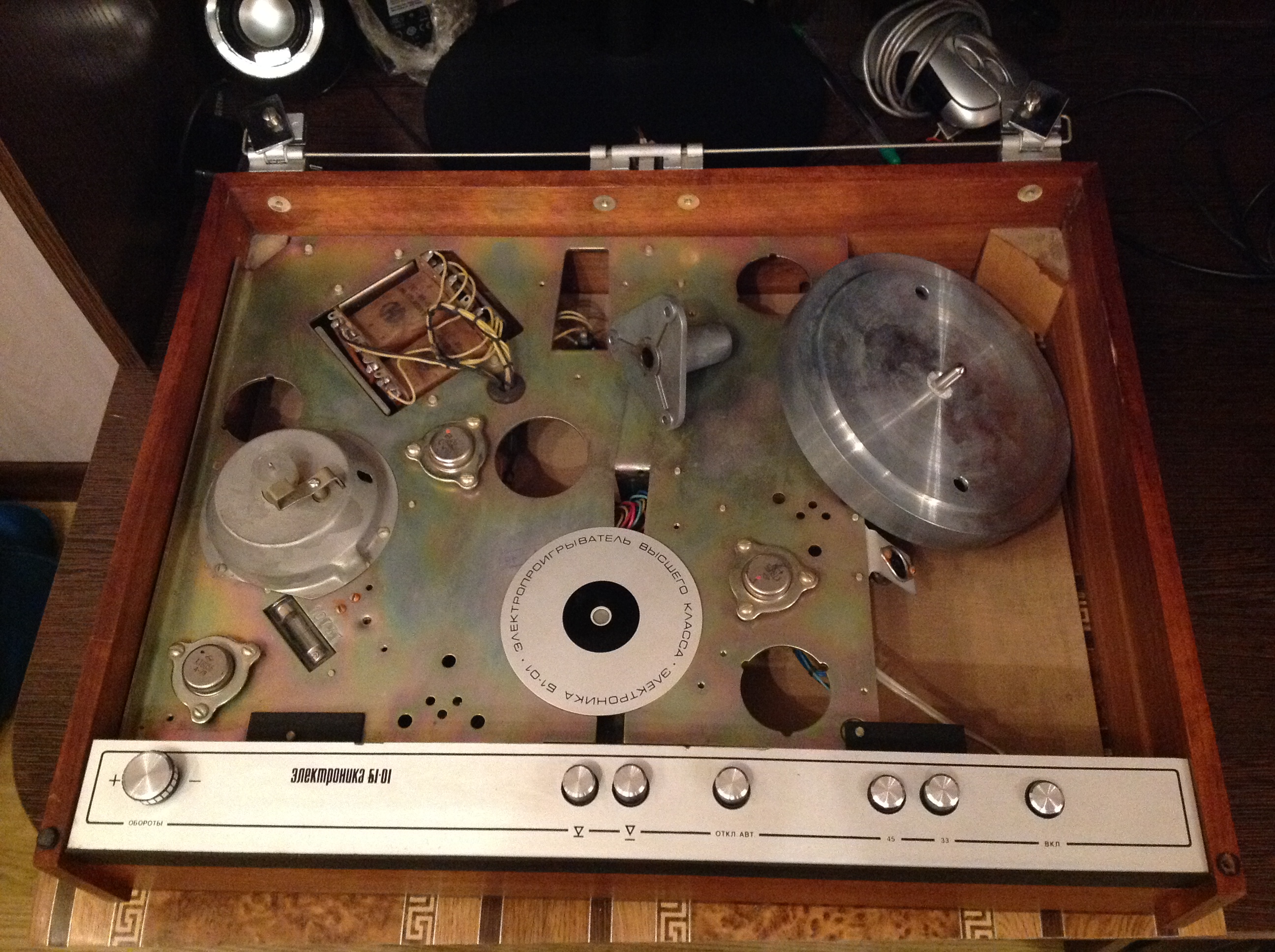

до вечера не утерпел.
Корпус оказался вполне приличным
IMG_1130.JPG [ 1.69 МБ | Просмотров: 1532 ]
Внутри лежали блин слипмат и шахта подшипника
IMG_1131.JPG [ 2.16 МБ | Просмотров: 1532 ]

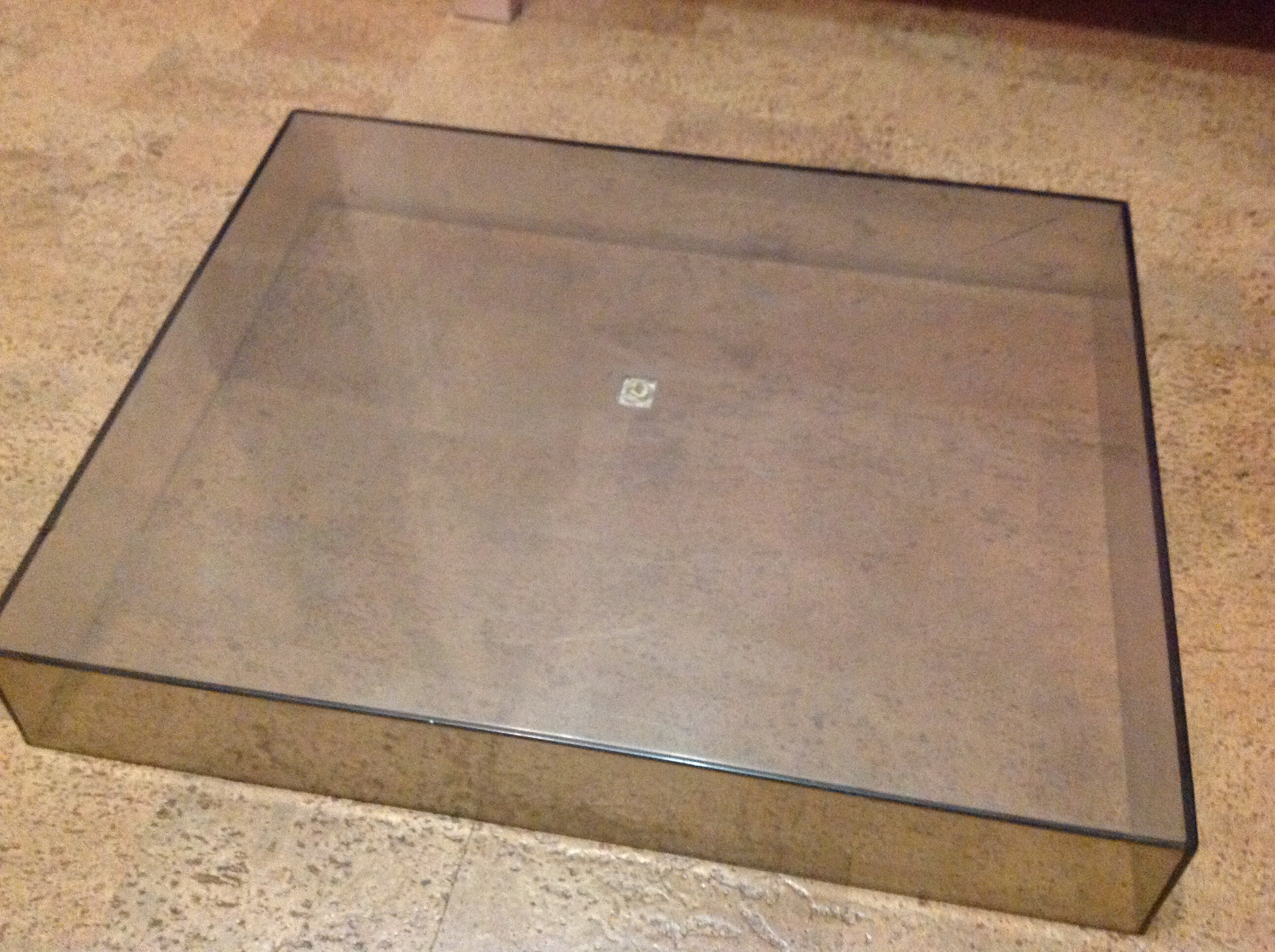

крышка боле менее-видал и хуже
IMG_1132.JPG [ 2.14 МБ | Просмотров: 1532 ]

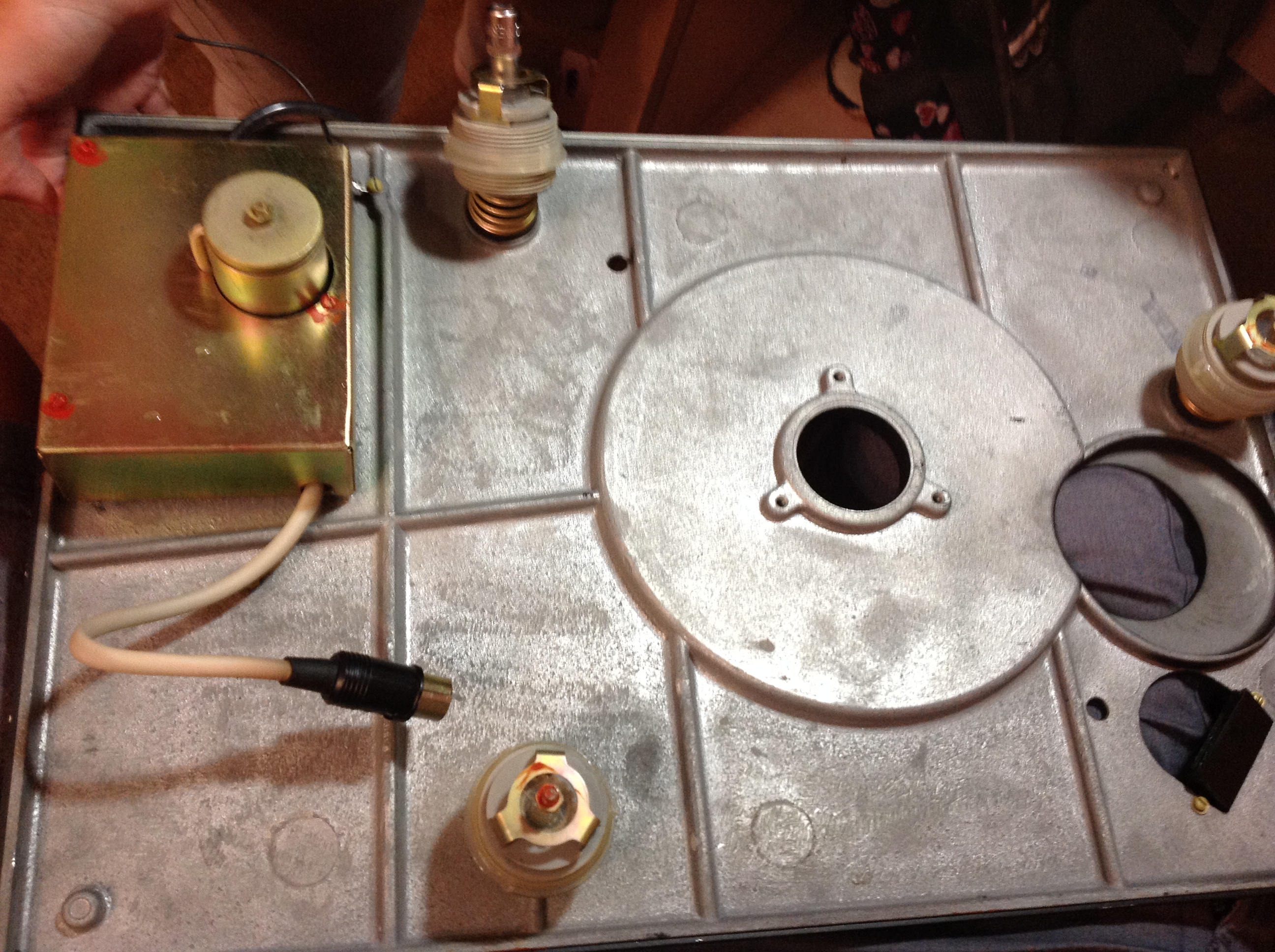

у самого стола погнута одна стойка а так вроде ничего
IMG_1135.JPG [ 1.92 МБ | Просмотров: 1532 ]
короче после помывки вполне себе ни чего
Не хватает Держателя тонарма, сетевого и аудио разъёмов пасика
несколько болтиков и одной резиночки для крышки .
IMG_1139.JPG [ 2.11 МБ | Просмотров: 1532 ]

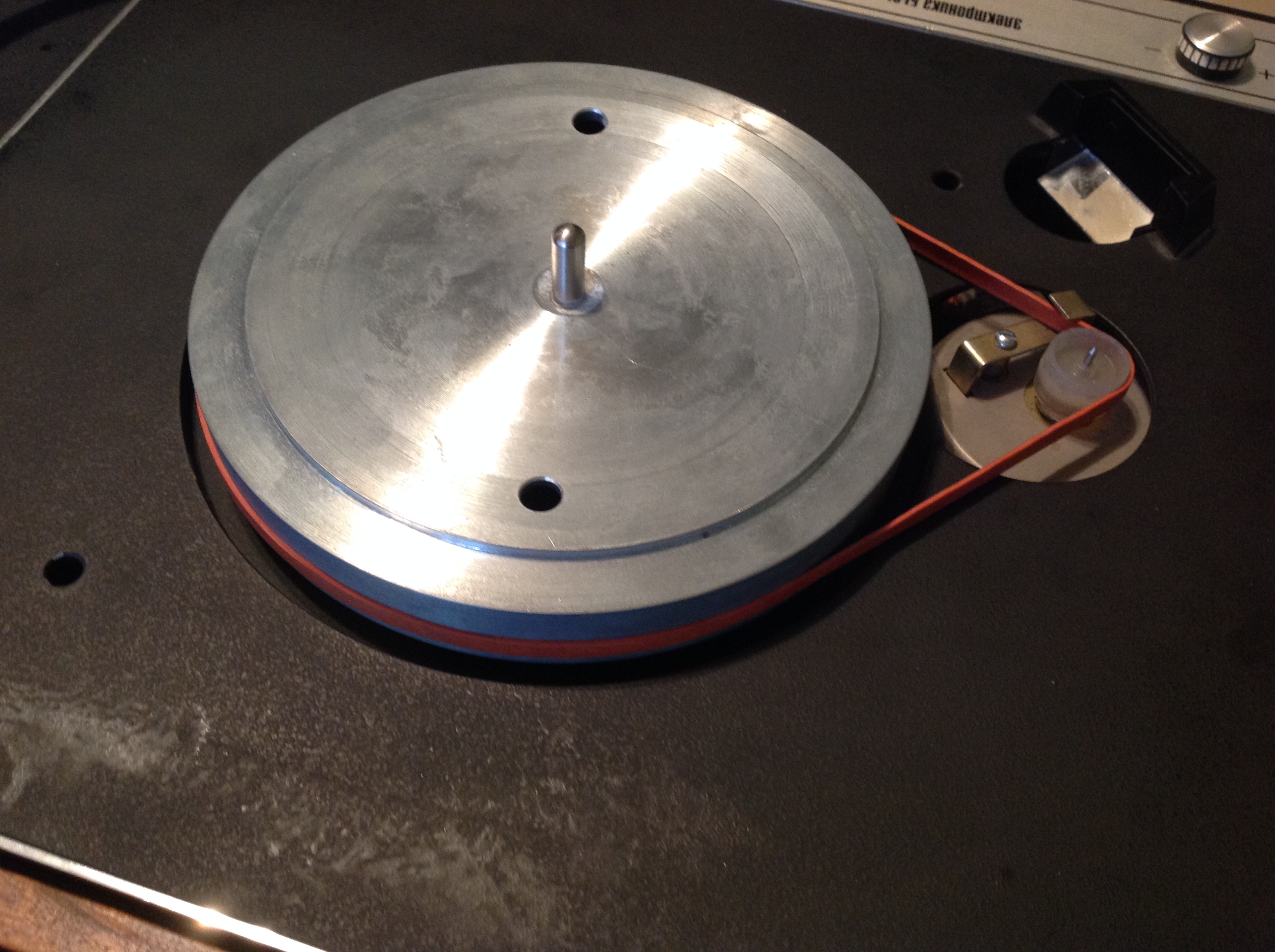

за 5тр купили. :cool: небольшую профилактику сделал: смазал двигатель и шахту блина ,выставил всё по уровню, кондёры проверил
(один поменять пришлось). лампочка снизу отклеилась и отгнила -на 12в поставил от подсветки.
Пасик склеил от камеры велосипедной -чисто для проверки скорости итд, но он и с таким неплохо крутил :)
