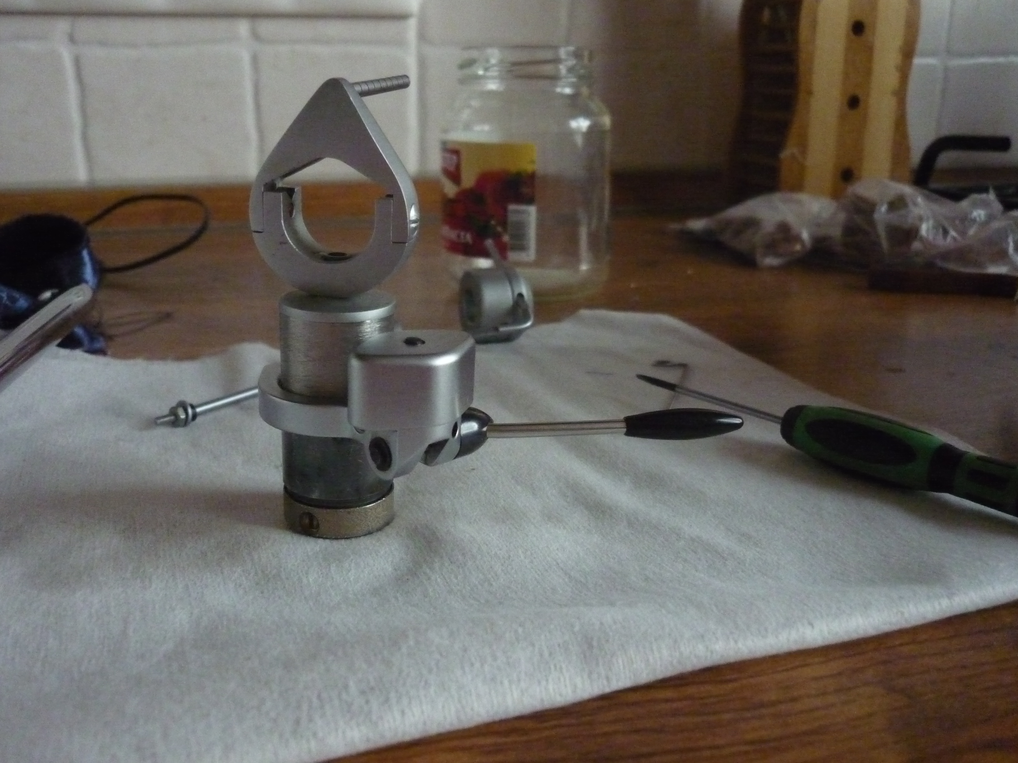

это нормальная "казанская" Э-011 из опытной партии с механическим микролифтом и без "солазок".
исключительная вещь в себе. потому как родной микролифт от 3009 на Б1-хх не встает без расточки поворотного узла.
все сделано похожим на 3009. но качество - дрянь, а главное несовместимость с оригиналом
знаю. сам переточил 4 штуки.
см. фото
