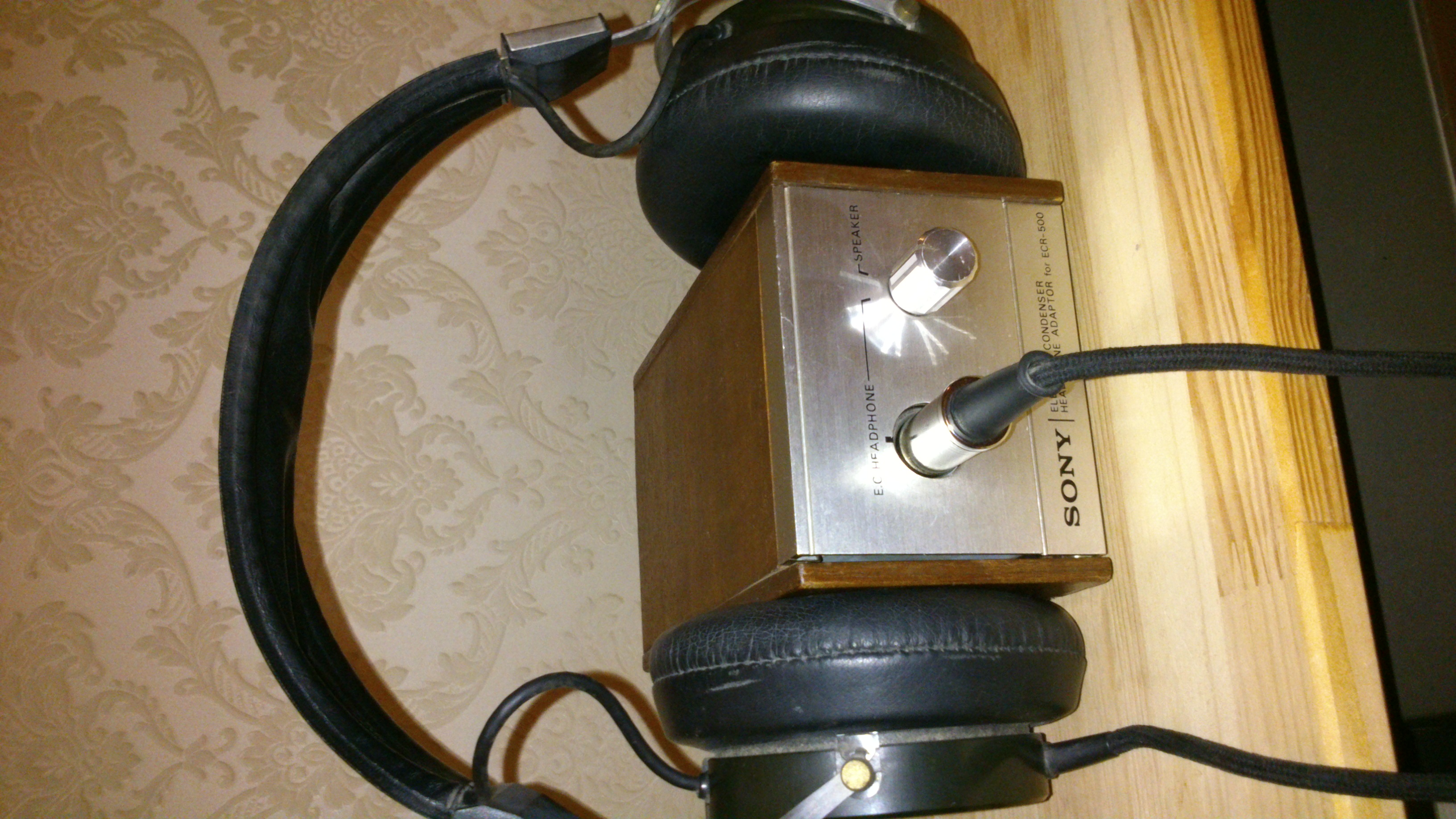

Благодаря Андрею из Находки и советам Михаил Фёдорович-а я стал обладателем комплекта из наушников Sony ECR-400 и адаптера Sony ECR-500. Послушал пока что на простенькой компьютерной системе. Что могу сказать - звучат крайне непривычно. Плюс ещё не совсем точный баланс между каналами - возможно наушники, возможно адаптер...
DSC_0150[2].jpg [ 1.25 МБ | Просмотров: 969 ]
 Заголовок сообщения: Sony ECR-400/500
Непрочитанное сообщениеДобавлено: 31 дек 2013, 16:29
Сообщений: 2207
Его благодарили: 571
Блин, что то не то - греются трансформаторы внутри адаптера очень и очень, и много искажений, и каналы имеют разную громкость.
Странно - по параметрам вроде как 400 и 500 полностью совпадают :-(
В чём проблема - хз. После НГ понесу спецам.

Вот не знаю что случилось - посмотри плизз - у тебя на обоих каналах есть конденсаторы после трансформаторов?

Саша,как ты знаешь у меня два блока ECR-500 один ранний другой более позднего исполнения у них не большие отличия но у обоих после трансформаторов идут конденсаторы вот два фото раннего
это два фото позднего выпуска
а это внутренности PIONEER JB-100 в общем та-же схема трансформаторы потом конденсаторы.
Саша,как придут ECR-400 я сфотографирую внутренности и потом посмотрим есть ли отличия между ECR-400 и ECR-500

Собственно вот и ответ! У меня внутри большая плата на которой стоят два трансформатора два резистора и только на одном канале распаян конденсатор, да и тот ПОСЛЕ трансформатора. Второй кондёр вообще не был запаян как класс, плата чистая.
Интересно я не угробил сами наушники...
