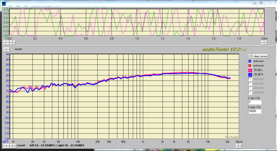

Решил поиграться снятием АЧХ этой деки, и в процессе обнаружил для себя, что сильно красит звук ушной усилитель Marantz PM-94, если слушать деку через вход CD Direct, вопросов никаких не возникает. АЧХ на 4-м типе тех же Maxell UD 110 и Metal Capsule 100 достаточно ровные, неравномерность по каналам меньше чем у пионеровского лазер-аморфа, однако по низким частотам пионер отрабатывает получше, засчет HX Pro.
Комментарий к файлу: Metal Capsule 100 на белом шуме по уровню -20 без DBX
no dbx Metal Capsule 100.png [ 66.13 КБ | Просмотров: 2679 ]
Комментарий к файлу: Metal Capsule 100 на белом шуме по уровню -20 с DBX
dbx Metal Capsule 100.png [ 63.19 КБ | Просмотров: 2679 ]
Комментарий к файлу: Metal UD 110 на белом шуме по уровню -20 без DBX
no_dbx Metal UD 110.png [ 71.67 КБ | Просмотров: 2679 ]
Комментарий к файлу: Metal UD 110 на белом шуме по уровню -20 с DBX
dbx Metal UD 110.png [ 61.56 КБ | Просмотров: 2679 ]
