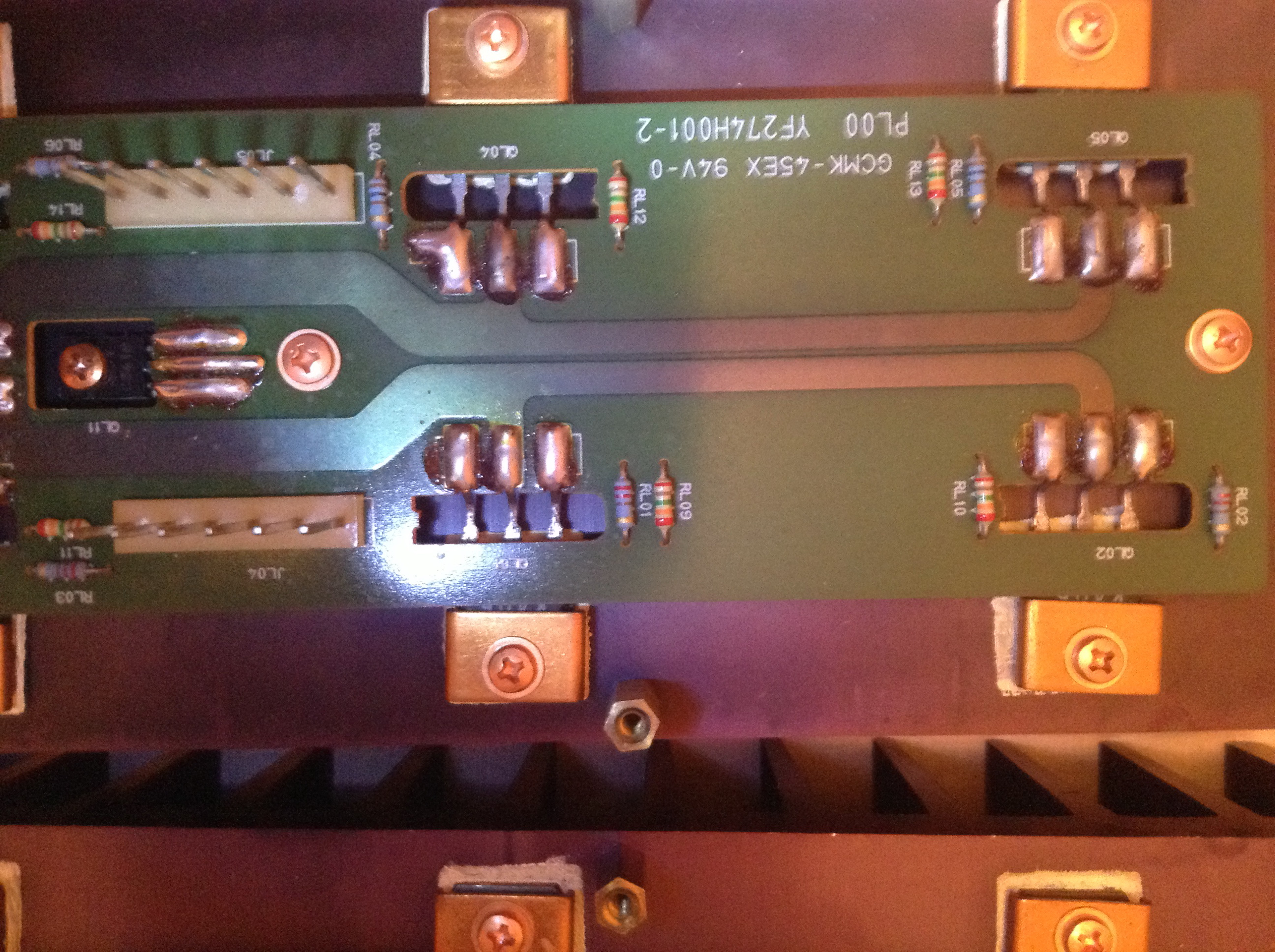

Далее была проведена полная разборка и чистка - начал с плат мощников. Все достаточно ремонтопригодно, не смотря на то, что подогнано практически вплотную и места свободного внутри корпуса практически нет, разбирается все достаточно легко и интуитивно понятно - как в "Тоёте" :) Надо отметить, что аппарат попался не "копаный", это - большой плюс.
Демонтаж плат усилителя мощности и радиаторов показал, что платы в отличном состоянии, но пайки не помыты - именно это являлось причиной запаха при прогреве. Пришлось мыть все платы изопропиловым спиртом. Хорош он тем, что не оставляет разводов. Однако электролиты на платах УМ вздулись и их необходимо заменить. Пайки силовых транзисторов также не промыты и при нагреве шел сильный запах. Возможно - это сделано специально, т.к. в Сети полно фото горелых 94-х, у которых выводы силовых транзисторов отпаиваются от нагрева, а также на пайках образуются каверны - испаряется припой, а здесь - все время ровная капля благодаря тому, что все вокруг в канифоли.

Выпаянные старые Cerafine и готовые новые Silmic II и Cerafine для УМ. С выводов транзисторов старый припой удален, все пропаяно американским Johnson, 4,7% серебра, 1,7% меди, 93,6 олова. Температура плавления - 217 гр.С. Транзисторы посажены на новую термопасту, через слюдяные пластины.
2.JPG [ 1.49 МБ | Просмотров: 3184 ]
23.JPG [ 1.41 МБ | Просмотров: 3184 ]
26.JPG [ 1.63 МБ | Просмотров: 3184 ]

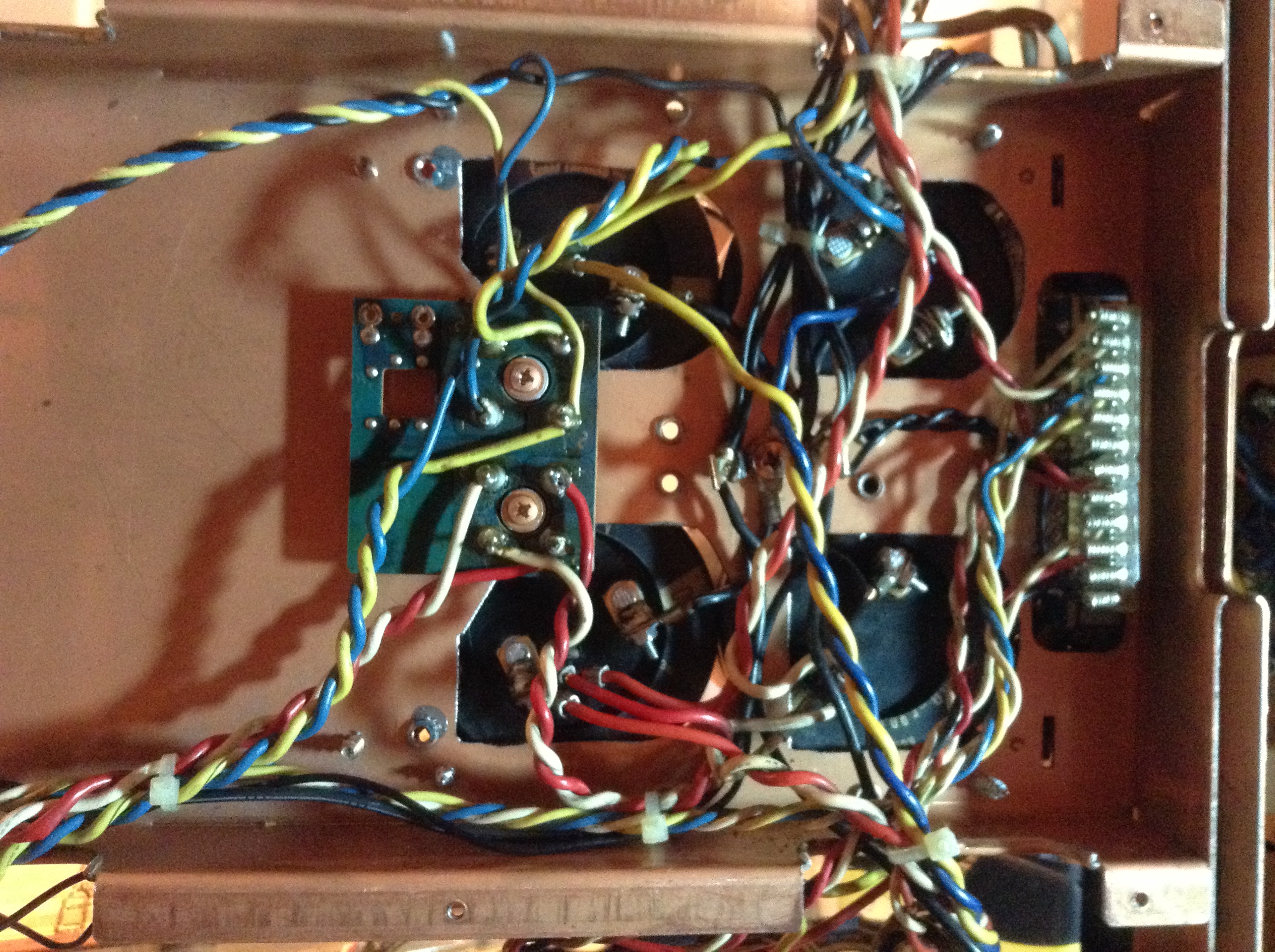

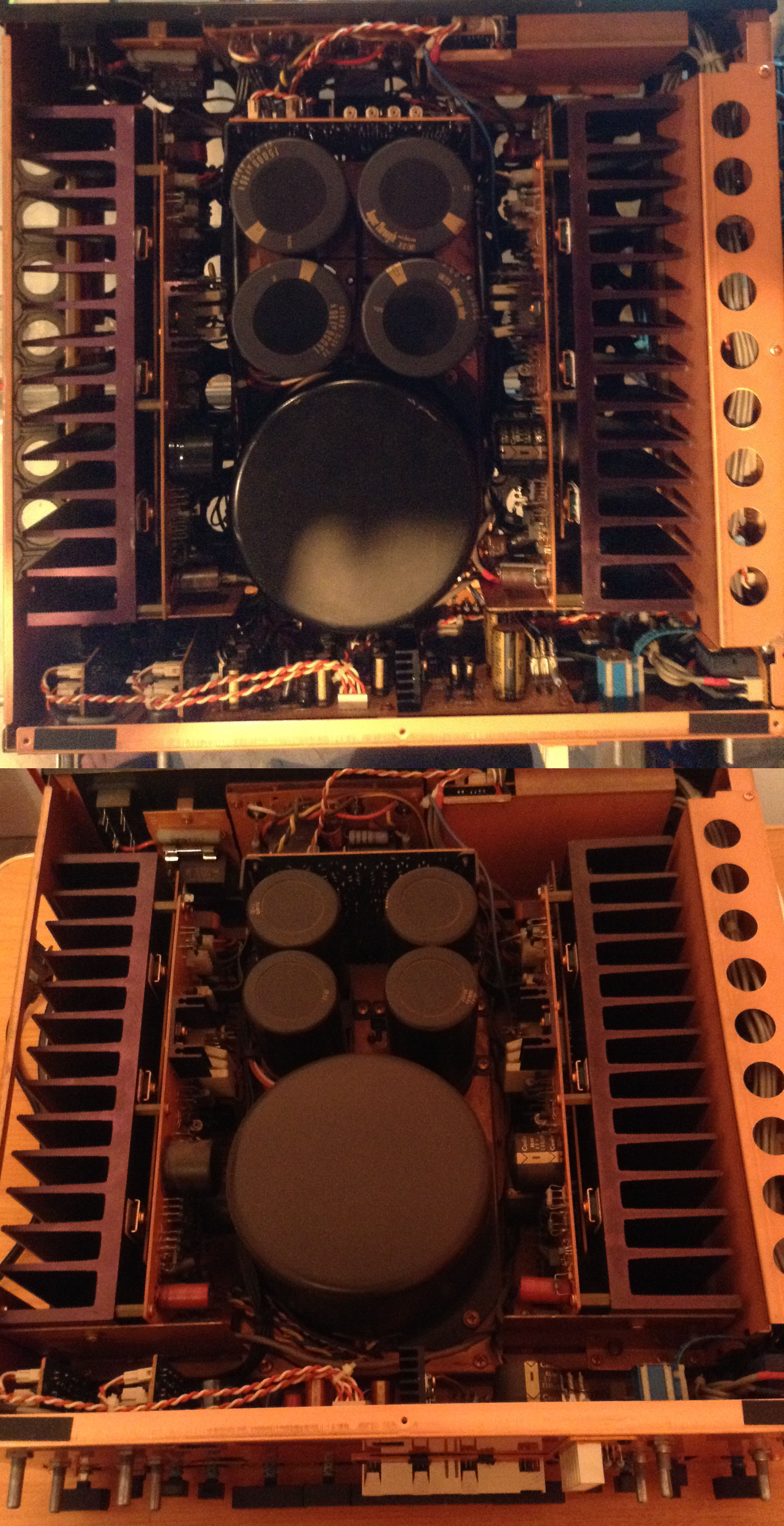

В связи с тем, что главные фильтрующие Ничиконы больше Керафайнов (не нашел ничиконы подходящих размеров) пришлось перенести трансформатор и расширить посадочные отверстия под крепления силовой проводки. Что касается трансформатора - в этой болванке процентов 70 веса усилителя.
13.JPG [ 1.96 МБ | Просмотров: 3146 ]
16.JPG [ 1.53 МБ | Просмотров: 3150 ]
14.JPG [ 1.66 МБ | Просмотров: 3152 ]
 Заголовок сообщения: Marantz pm-94
Непрочитанное сообщениеДобавлено: 21 сен 2013, 22:12
Откуда: Тюменская обл.
Сообщений: 354
Его благодарили: 40
Это как было (снизу), и как стало (сверху).
Было-стало.jpg [ 1.01 МБ | Просмотров: 3145 ]
