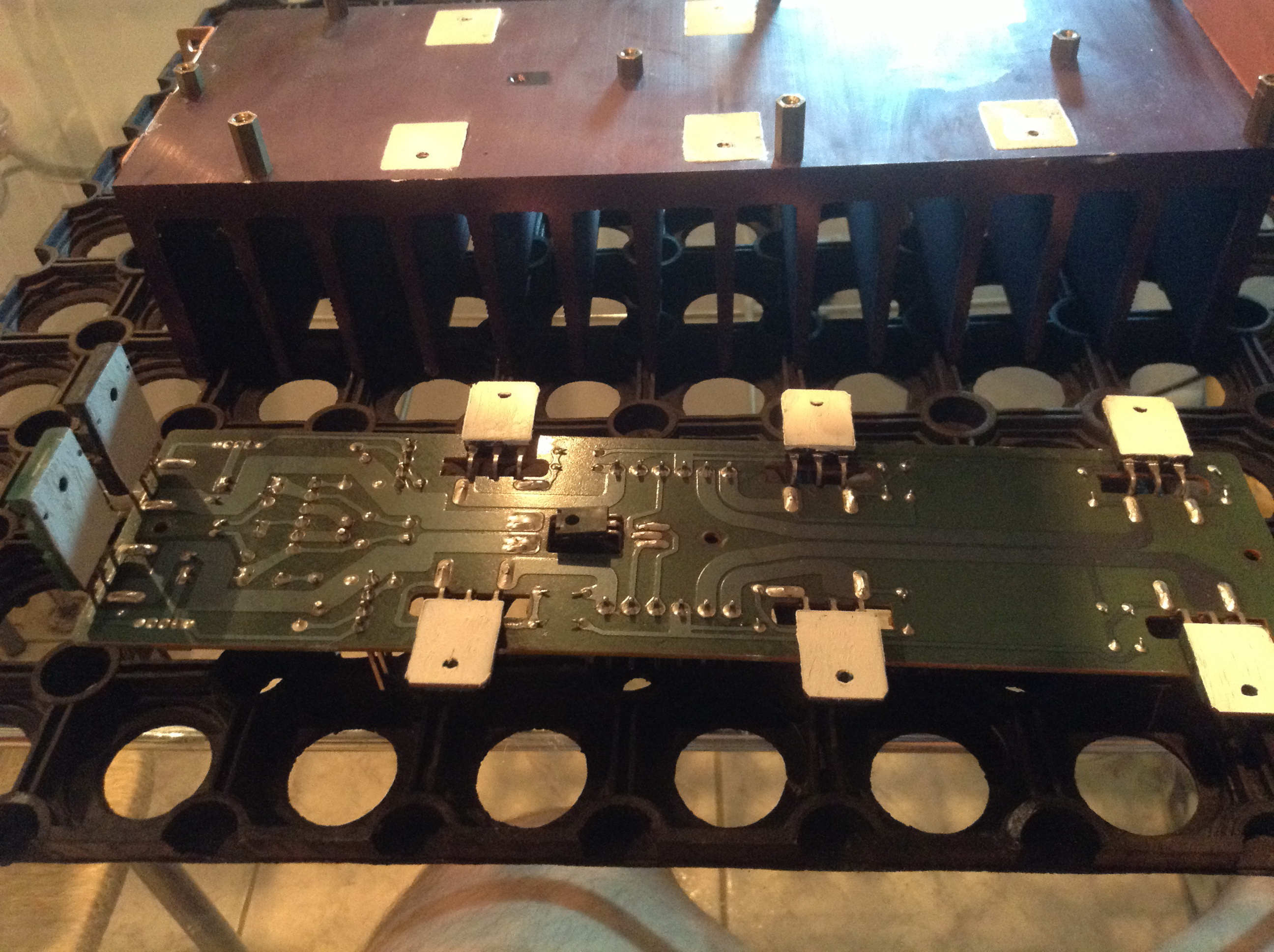

Далее была проведена полная разборка и чистка - начал с плат мощников. Все достаточно ремонтопригодно, не смотря на то, что подогнано практически вплотную и места свободного внутри корпуса практически нет, разбирается все достаточно легко и интуитивно понятно - как в "Тоёте" :) Надо отметить, что аппарат попался не "копаный", это - большой плюс.
Демонтаж плат усилителя мощности и радиаторов показал, что платы в отличном состоянии, но пайки не помыты - именно это являлось причиной запаха при прогреве. Пришлось мыть все платы изопропиловым спиртом. Хорош он тем, что не оставляет разводов. Однако электролиты на платах УМ вздулись и их необходимо заменить. Пайки силовых транзисторов также не промыты и при нагреве шел сильный запах. Возможно - это сделано специально, т.к. в Сети полно фото горелых 94-х, у которых выводы силовых транзисторов отпаиваются от нагрева, а также на пайках образуются каверны - испаряется припой, а здесь - все время ровная капля благодаря тому, что все вокруг в канифоли.

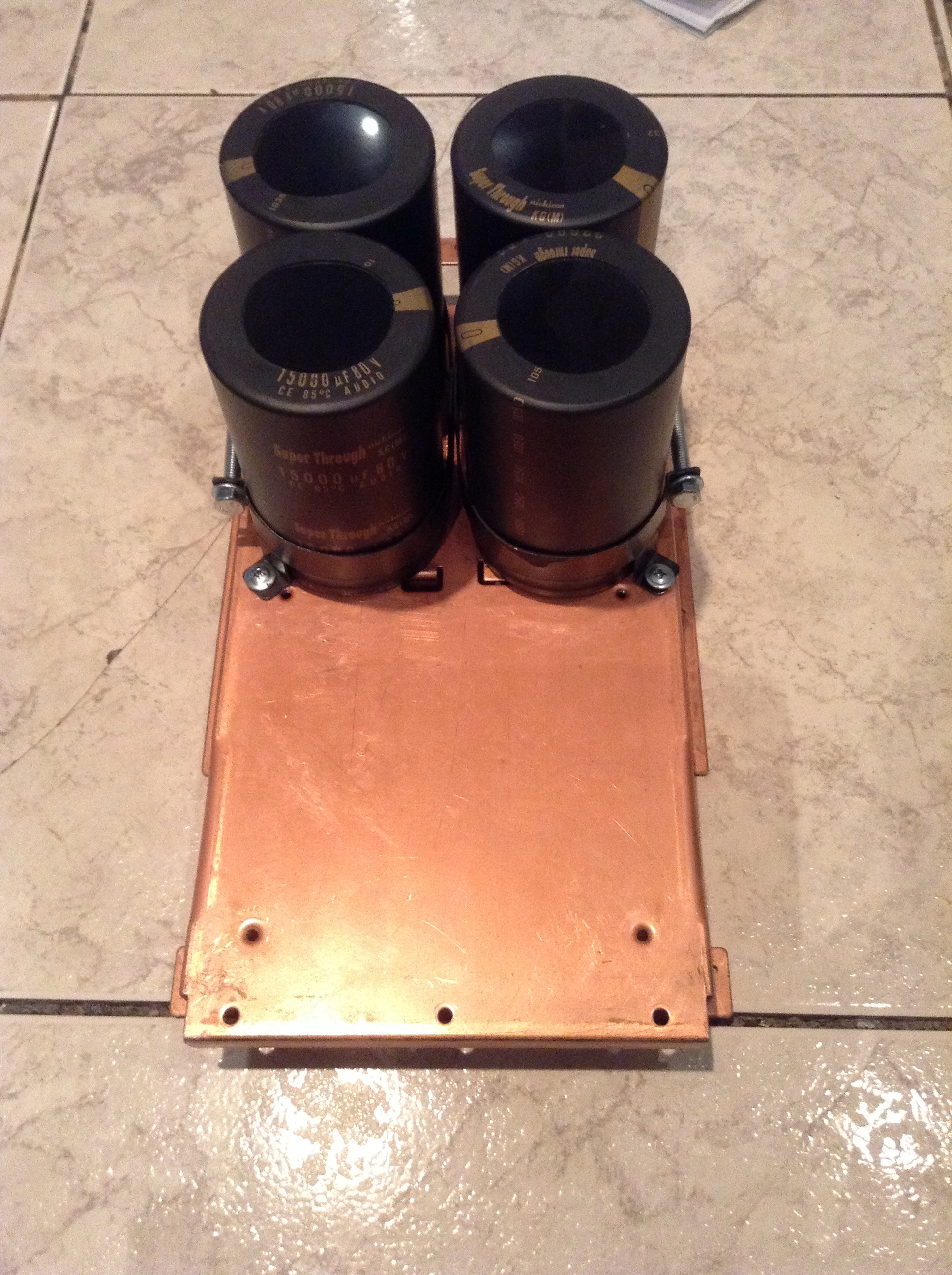

В связи с тем, что главные фильтрующие Ничиконы больше Керафайнов (не нашел ничиконы подходящих размеров) пришлось перенести трансформатор и расширить посадочные отверстия под крепления силовой проводки. Что касается трансформатора - в этой болванке процентов 70 веса усилителя.

Это как было (снизу), и как стало (сверху).

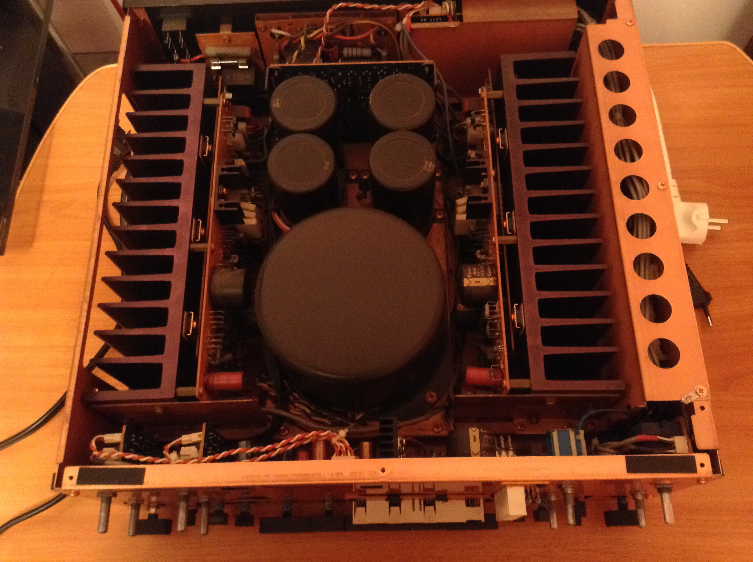

А это в сборе усилитель. Перед включением помолился, как водится. Заработал сразу и звук по первому впечатлению, стал более прозрачным. Как бы емкости новые, пока еще прогреваются. Но изменения в лучшую сторону налицо. В планах - замена проводов выходных каскадов (там сделано обычным многожильным 16AWG) на посеребренный из бескислородной меди и также пропайка Джонсоном и установка кулеров с регулировкой по температуре. Стоит также отметить, звук улучшился при замене штатных перемычек между мощником и предом на толстые отрезки одножильного медного электротехнического провода. До этого с басом были явные проблемы :)
