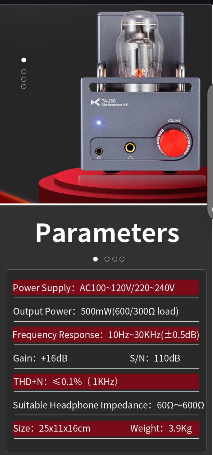

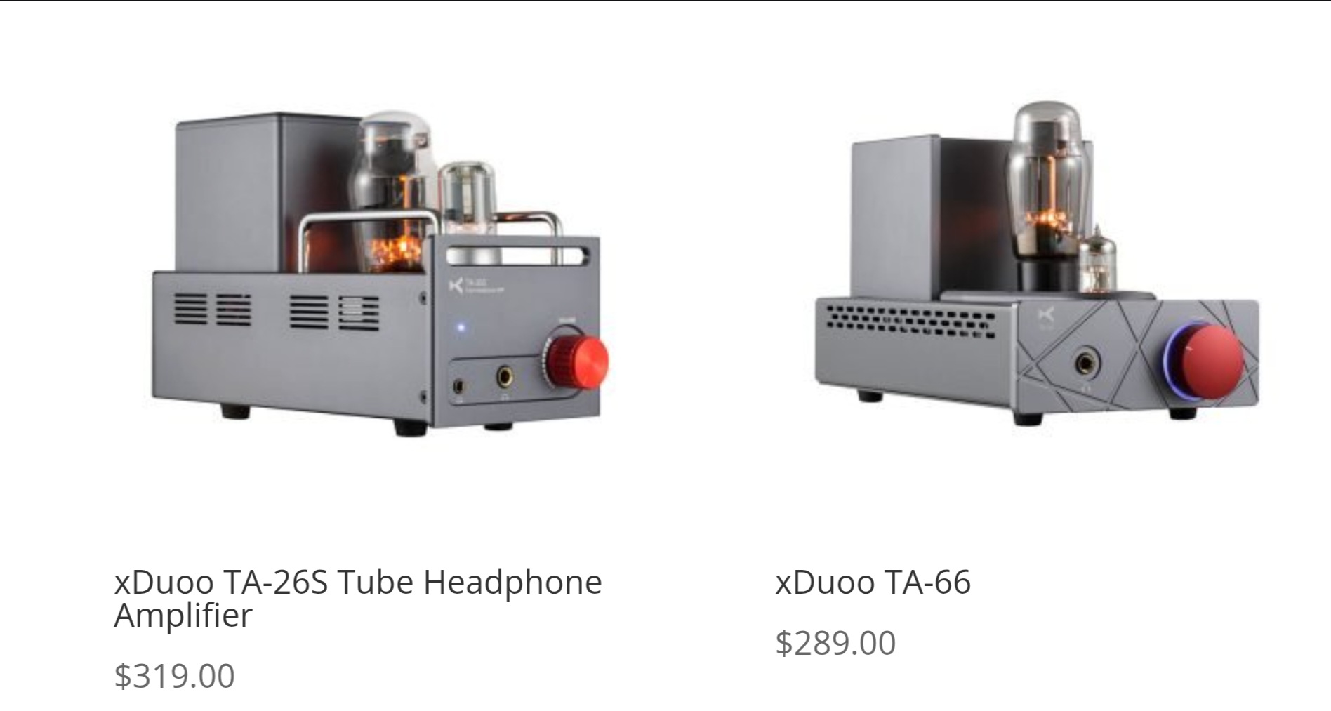

Всё началось с наушников Sennheiser HD 600. Когда то они уже были у меня, но по ряду причин расстался с ними, и вот недавно они появились снова. Усилитель Musatoff HA-5, отличный бюджетный усилитель кстати, который работает у меня добрый десяток лет, к сожалению, не полностью раскрывает потенциал ушей. При положении переключателя gain в LO он усиливает на пределе, ручка РГ почти до упора и усилитель в таком режиме жмёт динамику. Напомню, сенхи 300 Ом. В положении HI увеличивается напряжение на входном операционнике и соответственно увеличивается мощность, появляется солидный запас по регулировке громкости, появляется динамика, но звучание становится жестковатым. Не критично, но всё же. Со скуки, слушая эту связку, начал листать "эти ваши интернеты". На наших и буржуйских сайтах то там, то сям начал натыкаться на то, что с Сенхами 580/600/650/660 просто звездец как хорошо играет XDuoo TA-26 и его модернизированная версия ТА-26S. Разница между ними только в том, что у версии S есть еще и балансный на TRS 4,4. Копая дальше, нашел, что у 26-го есть братец - 66-й. Стоимость сопоставима, концепция та же, выходная лампа тоже, а вот реализация чуть иная. Если 26-й спаян на печатной плате, то 66-й по канонам "пойн ту пойнт", то есть монтаж в воздухе. Плюс на входе стоит пальчик, а не октал. Ну и габариты чуть побольше, как и вес на 1 кг. Вот они в сравнении
Screenshot_20250403_112741_Chrome.jpg [ 144.4 КБ | Просмотров: 7862 ]
Screenshot_20250403_120516_Chrome.jpg [ 132.1 КБ | Просмотров: 7862 ]
Screenshot_20250403_120540_Chrome.jpg [ 273.43 КБ | Просмотров: 7862 ]
