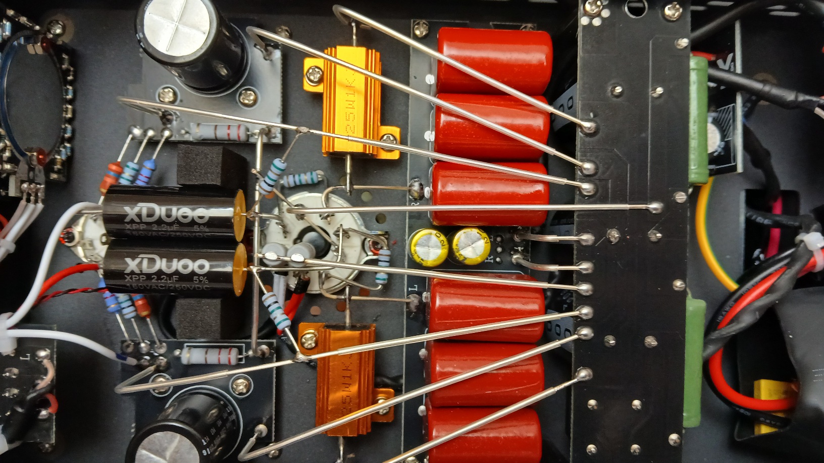

Прикинув кое что к кое чему решил взять 66-й. Он тоже в фаворитах у буржуёв для Сенхов. Причем, несмотря на заявленный импеданс наушников от 60 Ом, реально заточен под 250-300 и мощность 200мВт как раз максимум для 600-х.
Как раз на Алике началась распродажа и цена слетела на 3 тыщи, тут и Трамп к акции подоспел со своими причудами и курс доллара полез вниз и стало ещё дешевле. Короче, купил. И вот, кстати, Дмитрий Олегович, купил с бесплатной доставкой. Китаец правда отправил в последний день, зато заявил стоимость в 10$ и отправил ЕМС. Соответственно на таможне не висело и по России дошло дня за 4. Пришло просто в идеале, даже коробка по углам не замята. Лампы одна наша с членом ракетой (видимо завод Восход), вторая китайская, обе начала 80-х
001.jpg [ 268.1 КБ | Просмотров: 7863 ]
002.jpg [ 408.13 КБ | Просмотров: 7863 ]
003.jpg [ 197.15 КБ | Просмотров: 7863 ]
004.jpg [ 135.85 КБ | Просмотров: 7863 ]
005.jpg [ 278.32 КБ | Просмотров: 7863 ]
006.jpg [ 304.1 КБ | Просмотров: 7863 ]
007.jpg [ 301.97 КБ | Просмотров: 7863 ]
008.jpg [ 223.11 КБ | Просмотров: 7863 ]

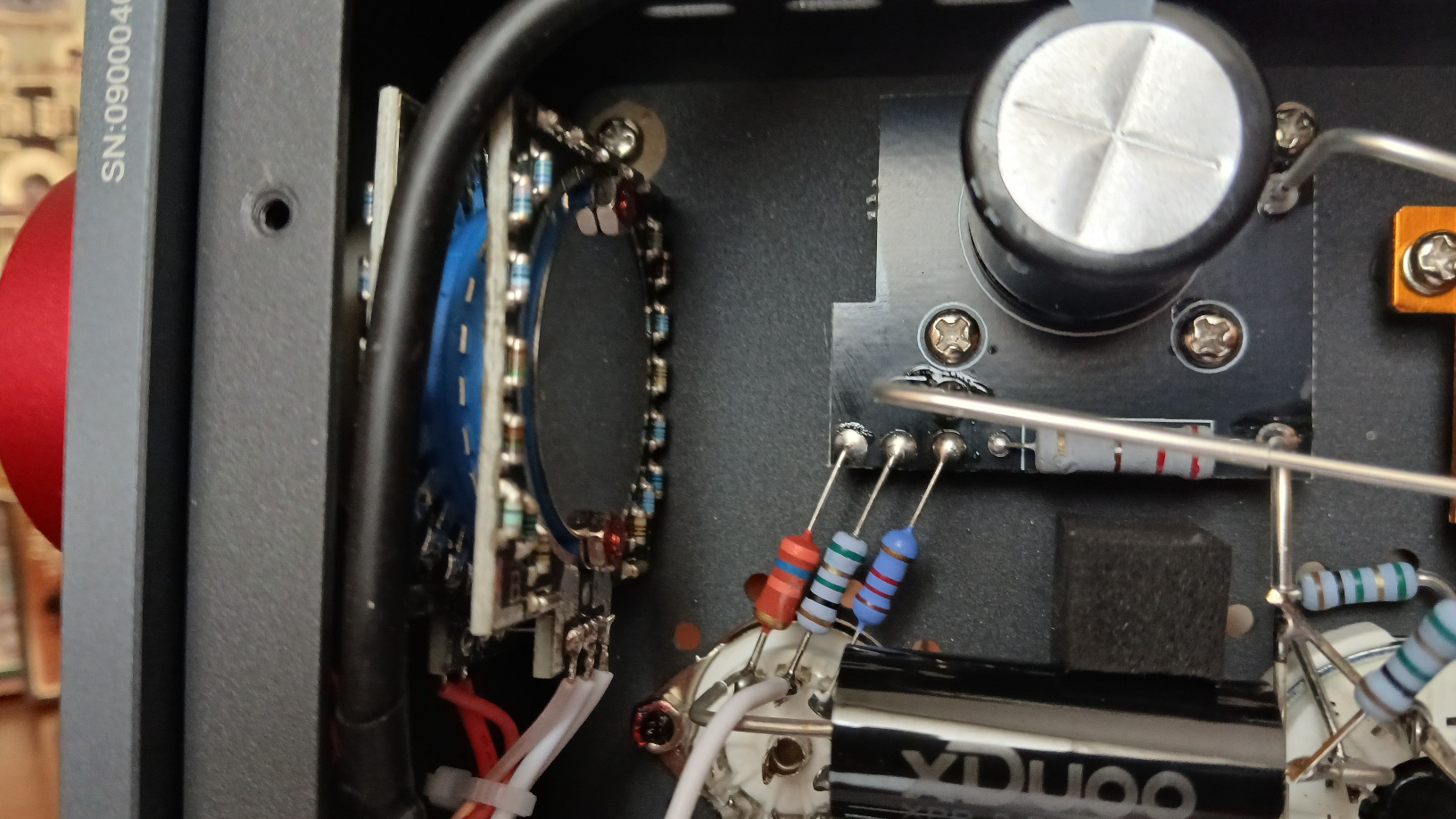

Крутилка - ступенчатый аттенюатор. Выход регулируемый, сразу кандидат на переделку - сделаю "сквозняк" по вход/выход.

Совсем без плат, конечно, не обошлось. Но вроде всё прилично. Крутилка реально ступенчатый аттенюатор с набором сопротивлений.

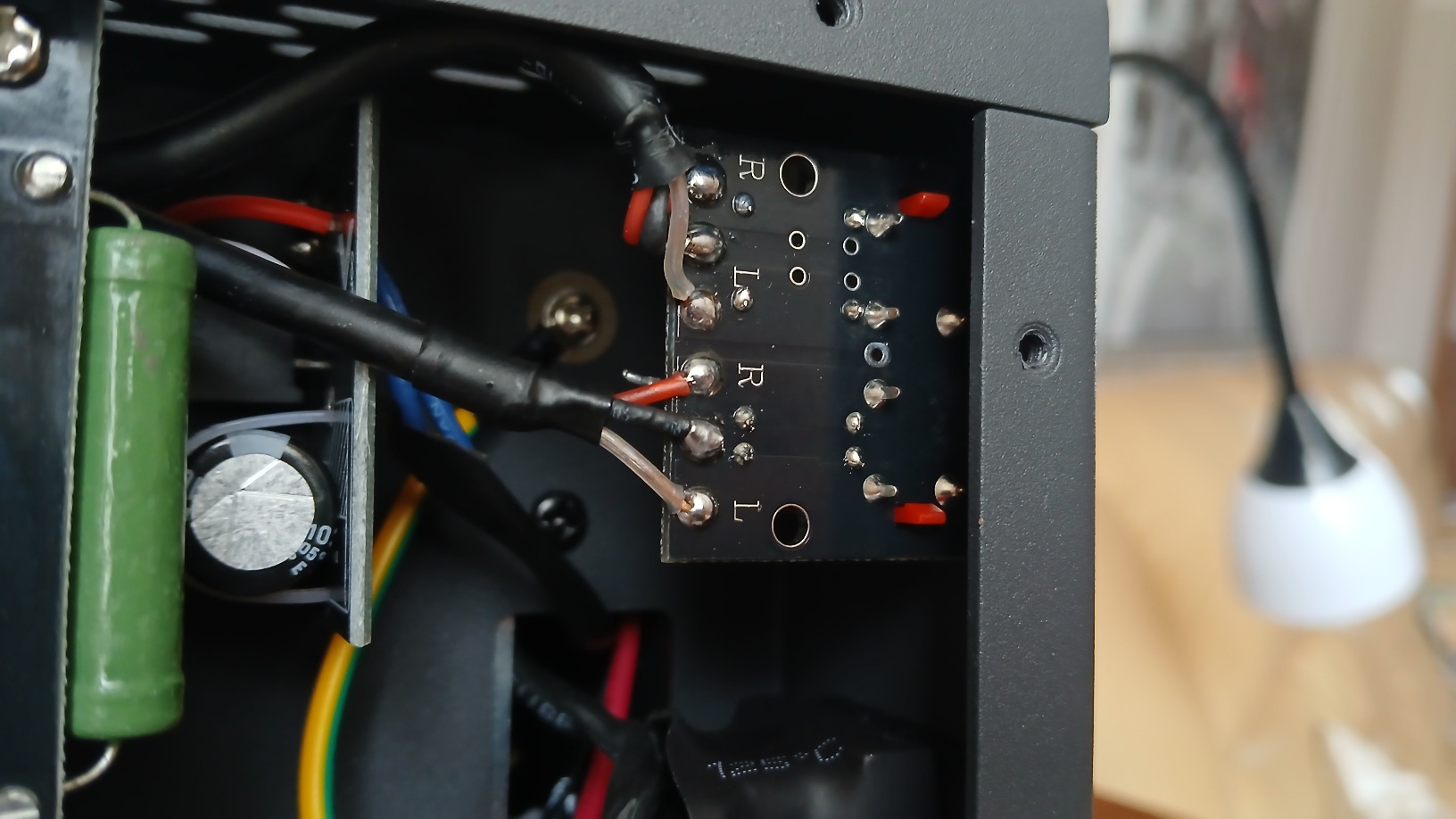

Заголовок сообщения:  XDuoo TA-66 усилитель для наушников
Вот на этой фотке хорошо видна платка с разъемами. Вверху вход, внизу выход. На входе стоят резисторы и на выходе тоже. Выход отпаяю и закрою термоусадкой. А вход до резисторов соединю перемычками с выходом до резисторов. Назад, если что, вернут недолго.
Пред мне не нужен. У меня и так полный усилитель.
20250404_123830.jpg [ 253.51 КБ | Просмотров: 7823 ]

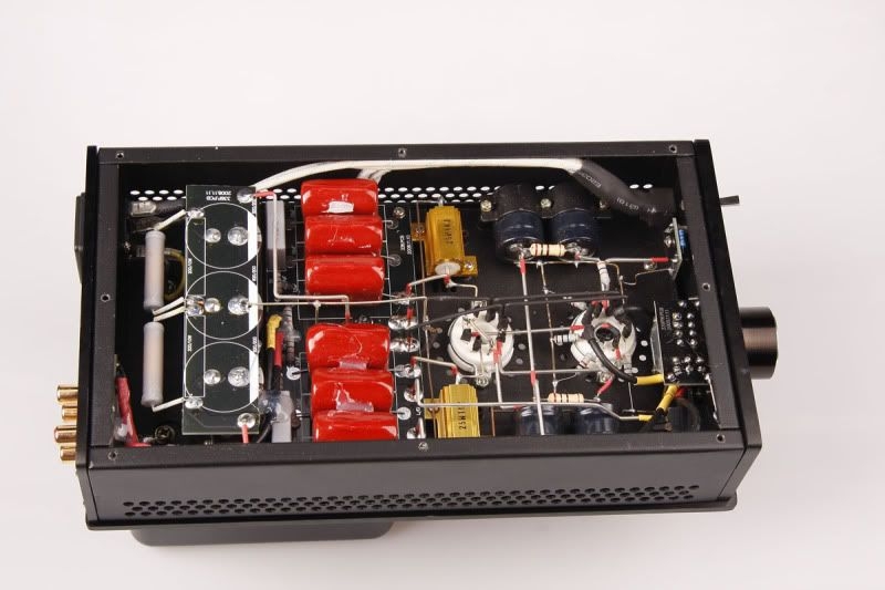

Судя по компоновке, концепции бестрансформаторного OTL, применяемой выходной лампе и части элементов, это разновидность небезызвестного в узких кругах DarkVoice 336SE. Ну либо сделан "по мотивам". Подпол Дарквойса очень напоминает Эксду, ну или наоборот.
20250404_123820.jpg [ 513.01 КБ | Просмотров: 7814 ]
img96_64439.jpg [ 142.63 КБ | Просмотров: 7814 ]

Автор:  Phlanger [ 05 апр 2025, 11:31 ]
Заголовок сообщения:  xDuoo TA-66 усилитель для наушников
Калужские 6Н2П характерного вида очень часто хрустят. 6Н2П-ЕВ того же завода - раз в десять реже.
Но основной вопрос там - а выходные трансформатыры-то где?
А парочка лишних 6Н5С у меня без дела таки лежит, "если што".
Автор:  Phlanger [ 05 апр 2025, 11:40 ]
вот тут измерения
0.1% гармоник на мощщщныздти!!! в 3 миллиВатта?
Нуууэээ...
...там ещё и выходное сопротивление порядка 125 ом
> гулковато
может быть, поэтому и гулковато.
...и это всё может заметно улучшить таки выходной трансформатыр. Но он денег стоит, а поблизости от сетевого склонен жужжадь...

Пока убрал регулируемый выход и запараллелил на вход
20250405_102620.jpg [ 201.41 КБ | Просмотров: 7717 ]

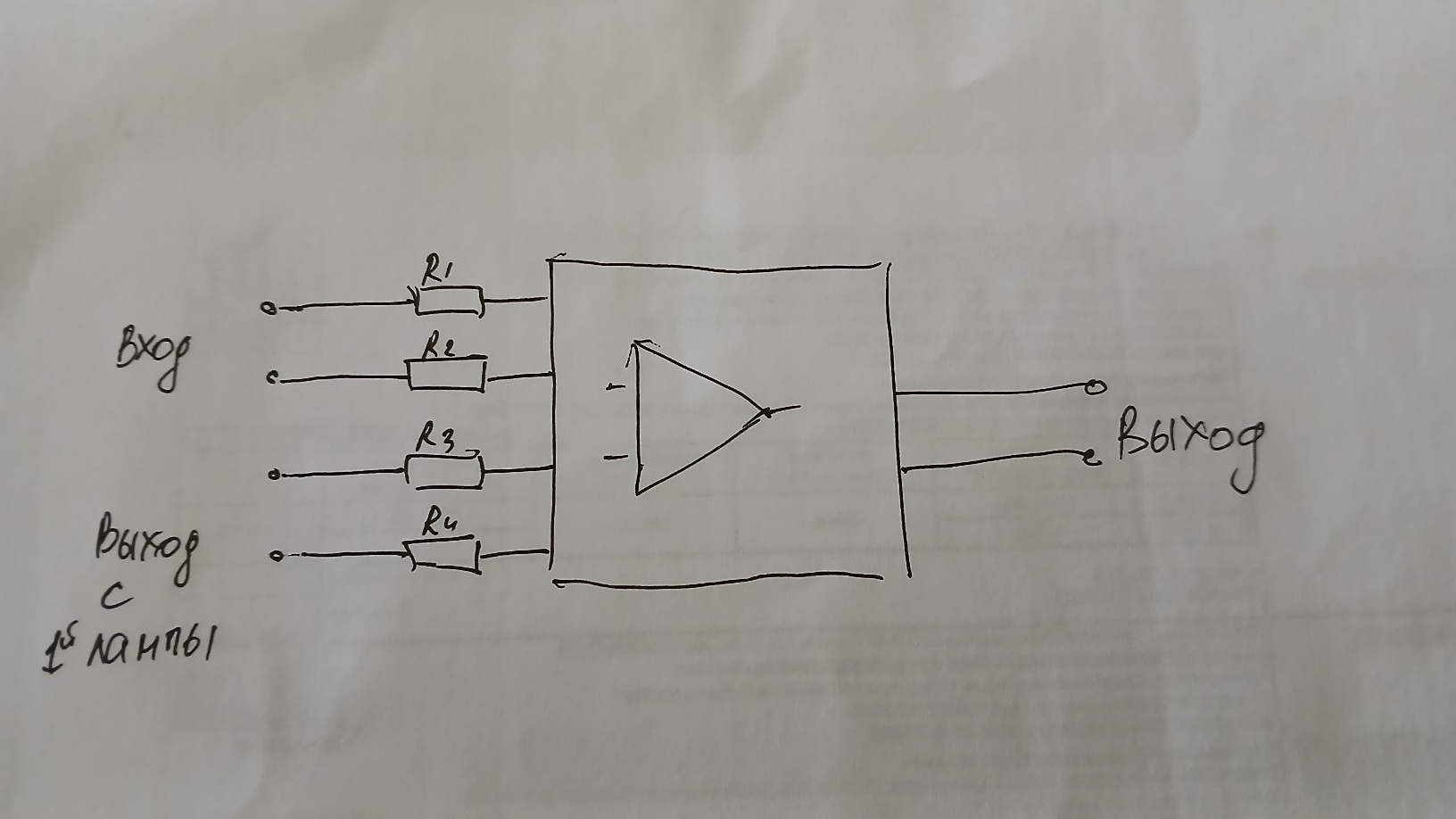

Господа, кто в теме ламповых девайсов. Возник вопрос. Когда менял RCA разъёмы на корректоре (старые начали терять контакт, а при попытке дожать внутренний лепесток один из них отломился) нарисовались еще 4 новых разъёма (Алики выслали 8 штук). Решил сменить RCA на усилке, там родные из тонкого листового материала, который желтый только снаружи, а внутри не то оцинкованный, не то облуженный и всё это в платку впаяно. Так вот на этой платке по входу стоят два резистора. Я бы понял, если бы резистор стоял между сигнальными проводниками, дабы подтянуть входное сопротивление, но они именно в разрыве. И на выходе с первой лампы, типа как пред "лампизатор", тоже пара резюков в разрыве. Ну, последние может для согласования выходного напряжения по входу УМ, а на входе то зачем так странно сделано? Глянул на подобные усилители, где схему нашел, почти ни у кого так нет. Просто при замене разъёмов плату нужно будет снять, резисторы паять на вход или можно без них?
20250404_123830.jpg [ 267.3 КБ | Просмотров: 7236 ]
20250427_162250.jpg [ 177.95 КБ | Просмотров: 7236 ]
Автор:  Горрыныч [ 27 апр 2025, 15:29 ]
Какой номинал у резисторов?
Автор:  Зигфрид [ 27 апр 2025, 16:05 ]
То, что по входу и выходу стоят резисторы, это очень правильно. Они согласуют и вход и выход. Где нибудь в районе 1 ком. От возбуда очень помогают.
Автор:  operator [ 27 апр 2025, 16:17 ]
Да фиг помнит. Я же тогда мельком топологию глянул, да и поставил на место
