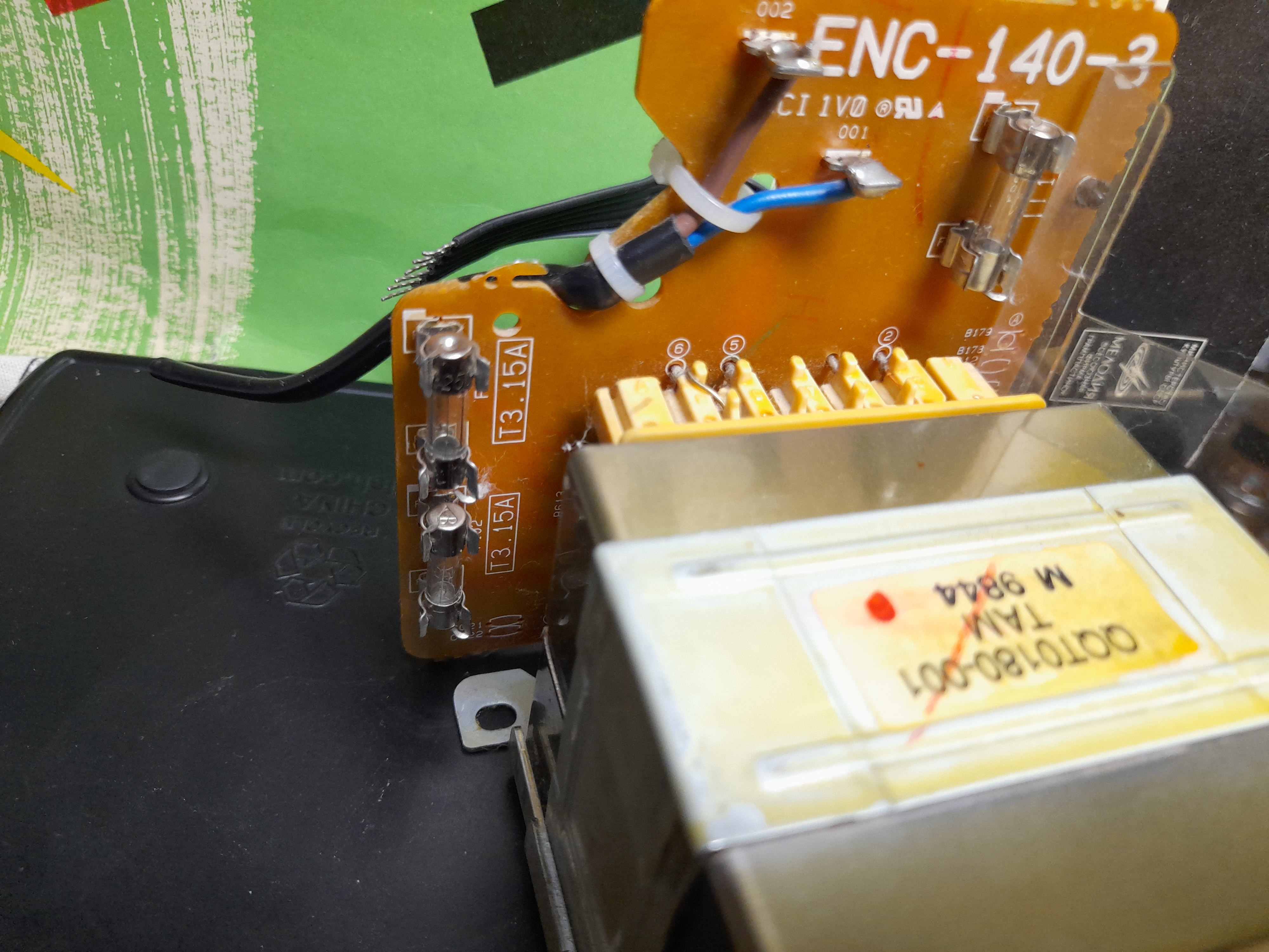

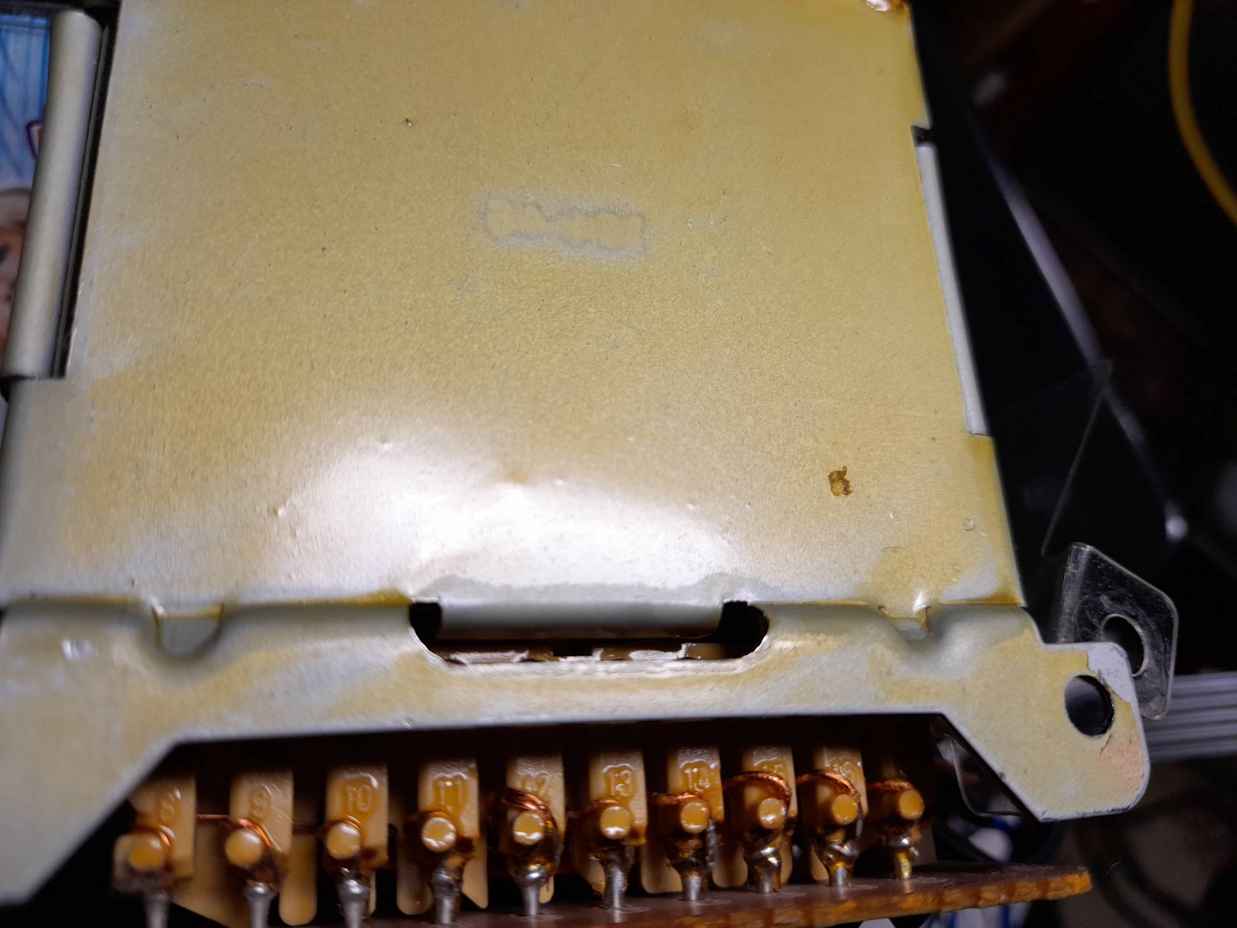

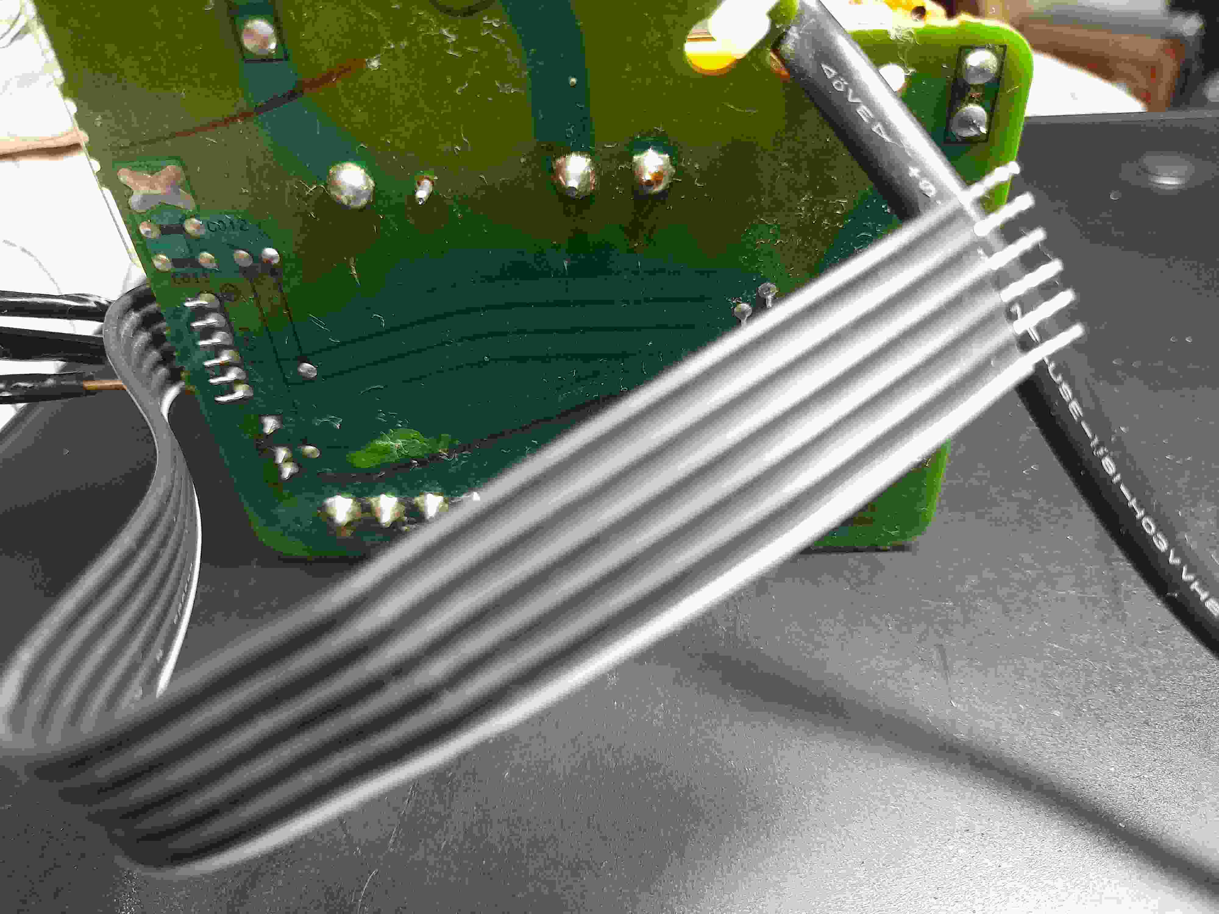

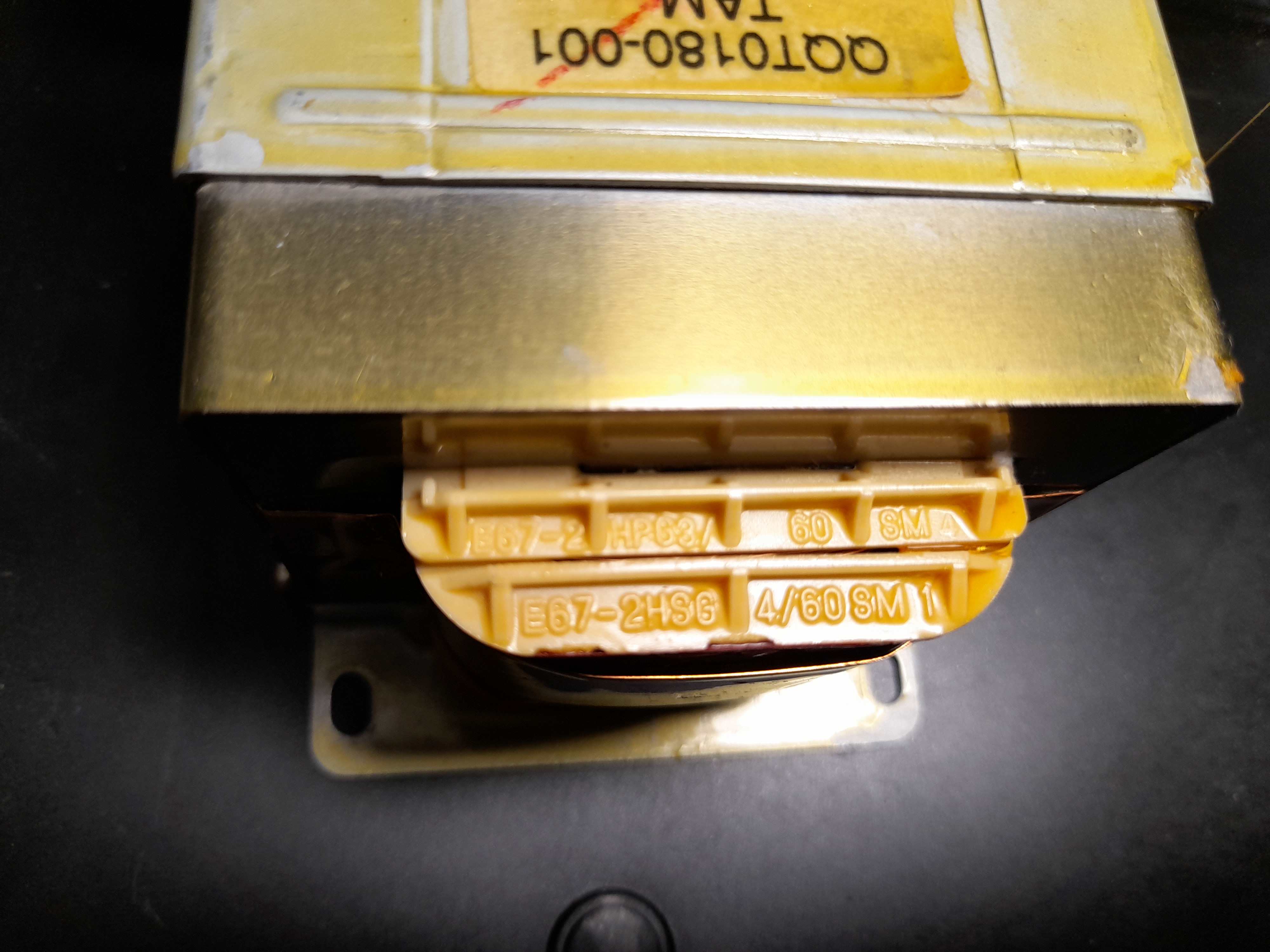

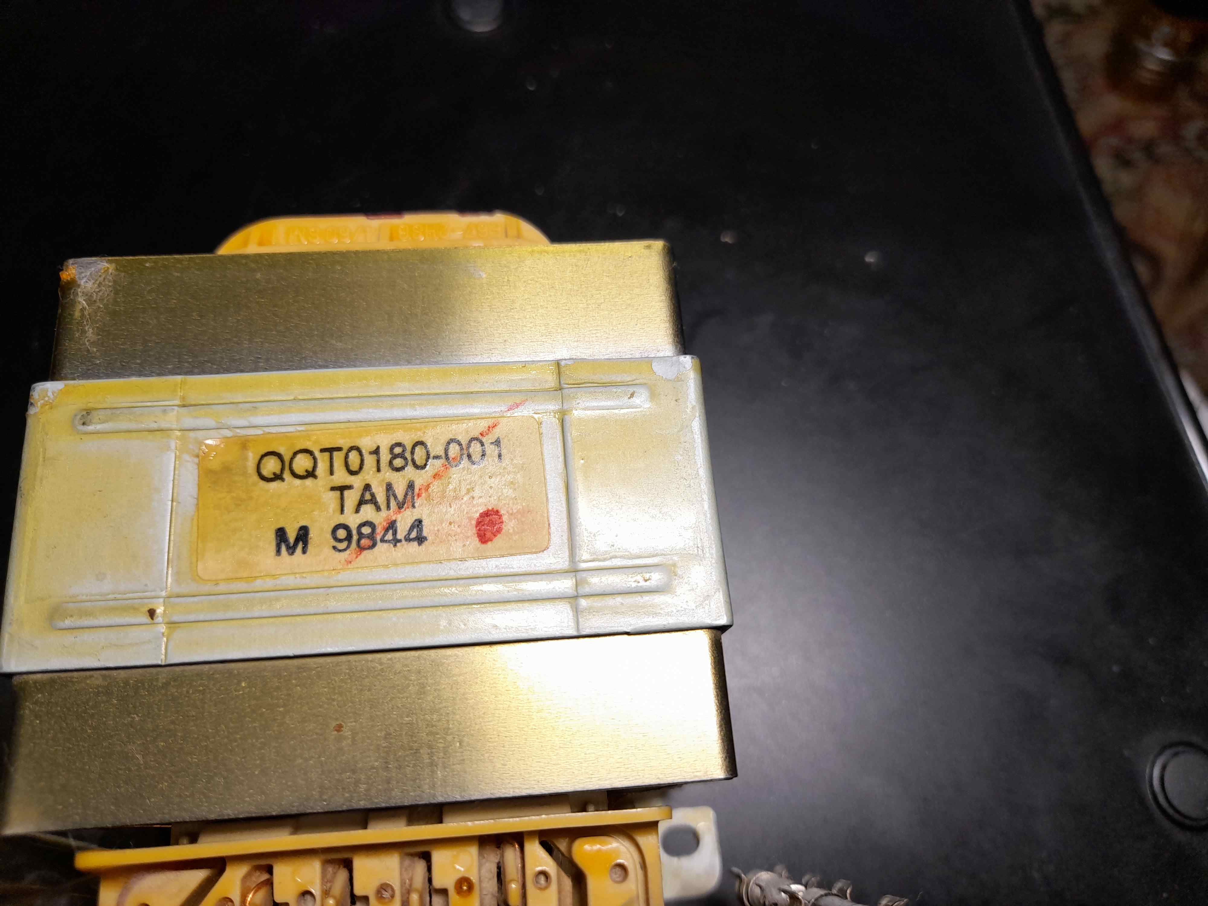

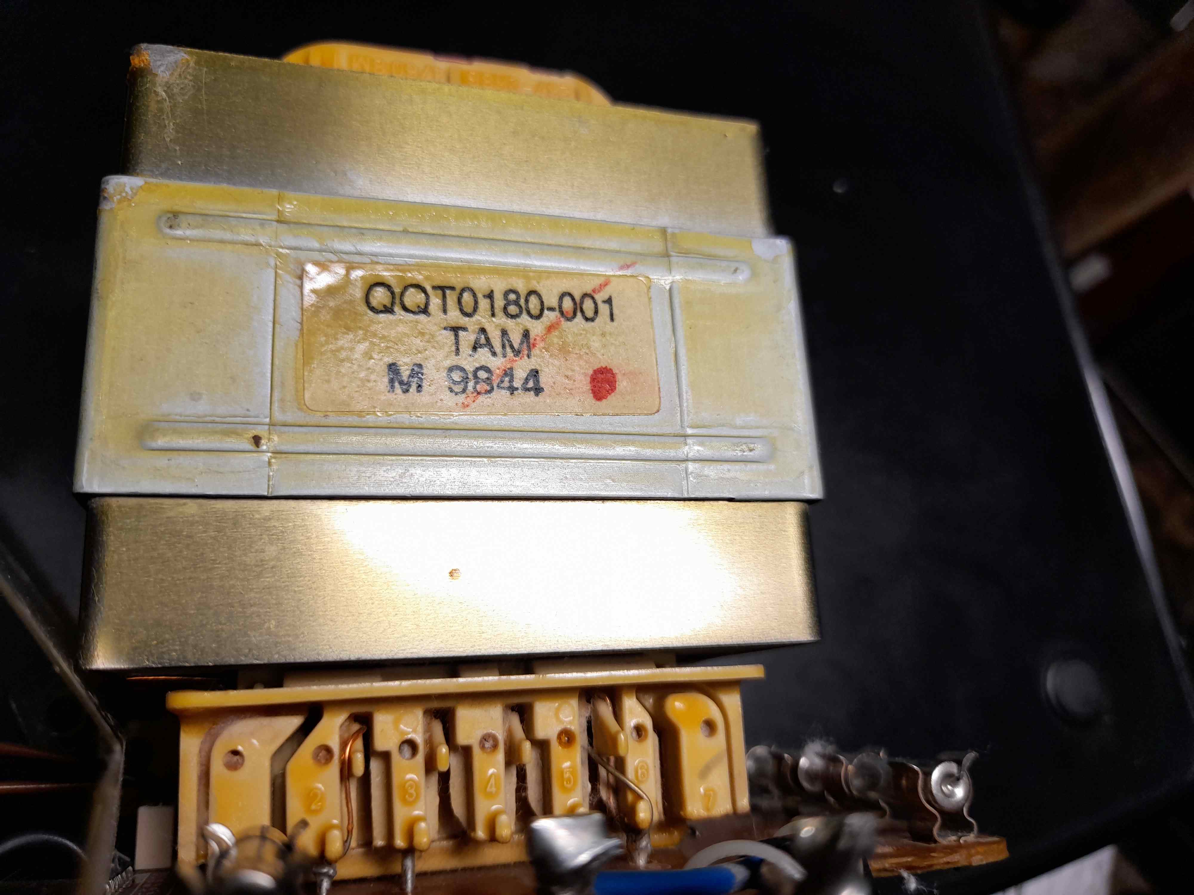

Всех категорически приветствую. У меня в коллекции находится старенький, но любимый музцентр jvc mx md 9r. До недавнего времени работал, но потом стали барахлить компакт-диски, то играют, то нет. Потом вообще перестали. А вчера постепенно накрылся и блок с минидисками. Разобрал, стал замерять напряжение и убедился, что трансформатор, видимо, перестал работать-показывает нули и в одном положении минус 1.Теперь ничего не включается, не горит и не работает, просто, помер. Обращаюсь к знатокам, выкладываю фото этого трансформатора. Может быть у кого есть такой, я с радостью куплю, или может быть дистанционно кто-нибудь найдёт время и покажет мне как правильно прозвонить этот транс, чтобы убедиться в его поломке, я также, с удовольствием оплачу любой труд человека. Может быть, можно его восстановить, но только без перемотки, это я не смогу точно. На уровне новичка владею мультиметром, правильно держу паяльник. Имею большое желание восстановить этот музцентр, принимаю любое Ваше условие и консультации. Если надо, то отправлю на ремонт, если кто возьмётся, живу в Самарской области. Жду Ваших вердиктов.

Сетевой предохранитель живой? Который одиноко стоит.
Если живой, то звоним сначала первичную обмотку транса.

Да, 3 предохранителя живые, даже вынимал и каждый отдельно прозванивал.

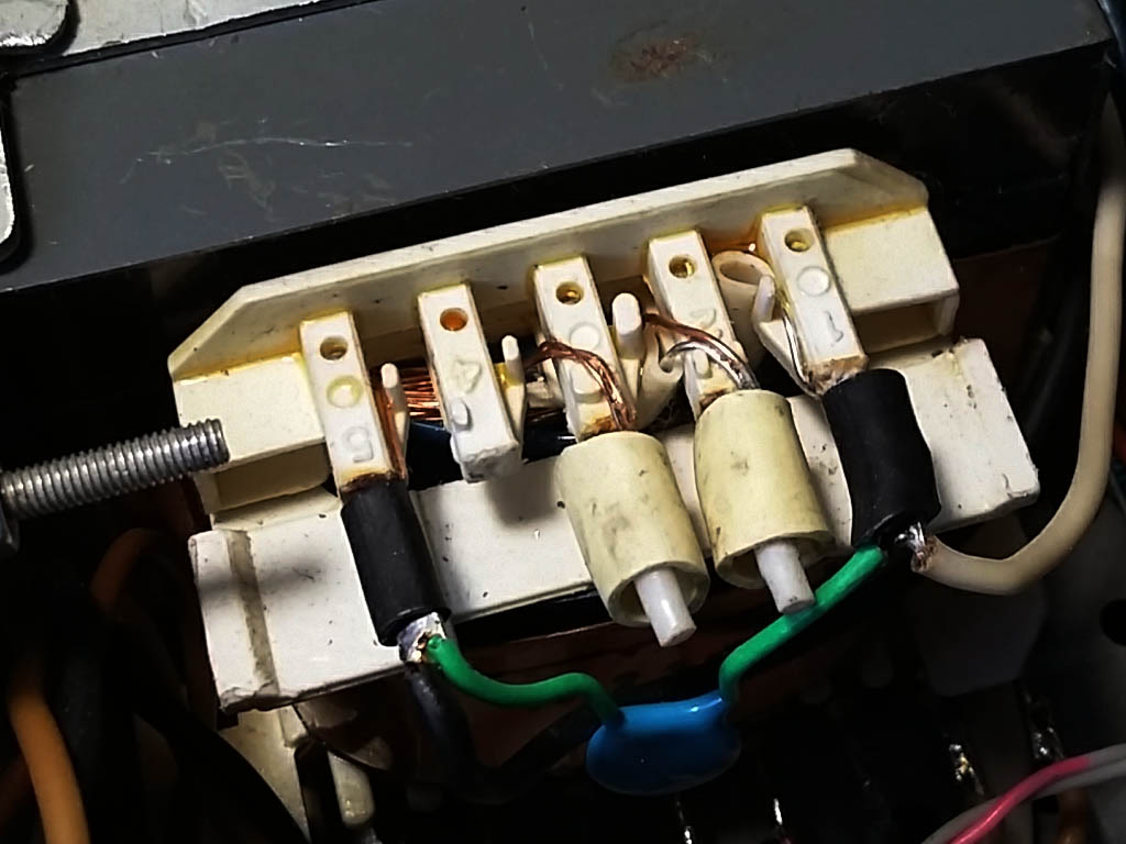

Всё там банально.
1. Первичная обмотка. Может иметь два конца, "только ~230 Вольт", может несколько. Почти всегда куда-то туда же впендюрен и термопредохранитель.
Вот классический случай, считаем слева направо.
my3e_kalbHblj.jpg [ 100.48 КБ | Просмотров: 1625 ]
К первому, крайнему левому выводу изнутри выходит одна проволока, покрытая жёлтым лаком, такой намотана сама первичная обмотка. К следующему выводу - две таких же, это отвод на ~120 Вольт, балалайка была условно мультивольтажной. К третьему подходит одна проволока, покрытая жёлтым лаком, и одна белая-лужёная, на которую "изнутри" напялена поливинилхлоридная трубка. К четвёртому, крайнему правому выводу, подходит только лужёная проволока с поливинилхлоридной трубкой на ней.
Соотв., "бэлые ноги" - выводы термопредохранителя, термопредохранители таки да, бывает, что уходят в обрыв.
Мюзе кальные цэньтюры, соотв., и питающщие их трансформаторы, нередко довольно мощные, соотв., первичные обмотки у них мотаны вполне изрядной проволокой, эдак чуть ли 0.5, соотв., и сопротивление первичной обмотки даже на ~230 невелико, Ом десять.
Сопротивление живого термопредохранителя около нуля.
Если вы не можете понять, как измерить напряжение на обмотках трансформатора - "не мучьте дитю", ищите ремонтника.
Помимо всего прочего, никаких "двесьтедвацадь" в розетке нет уже лет тридцать.
