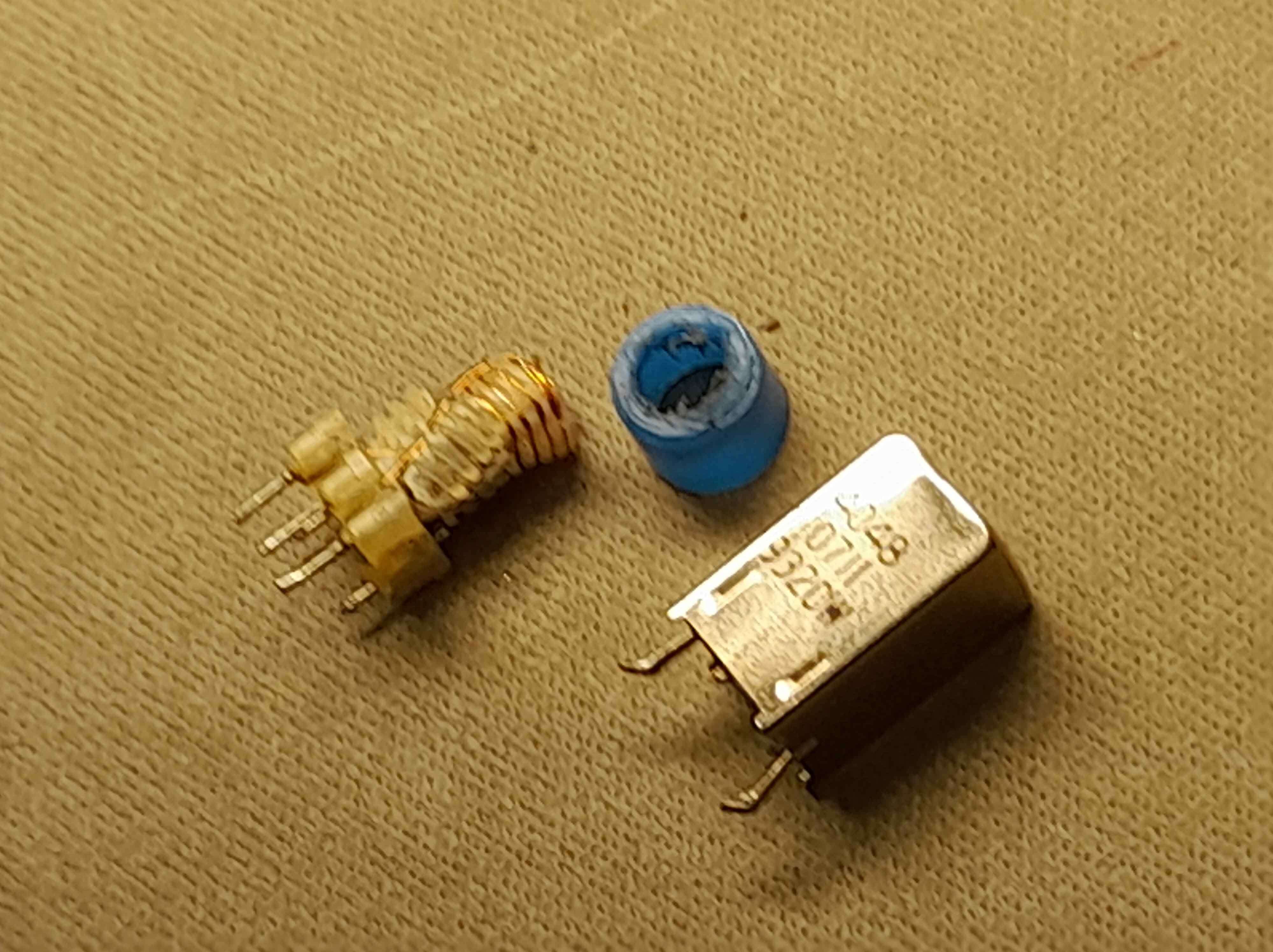

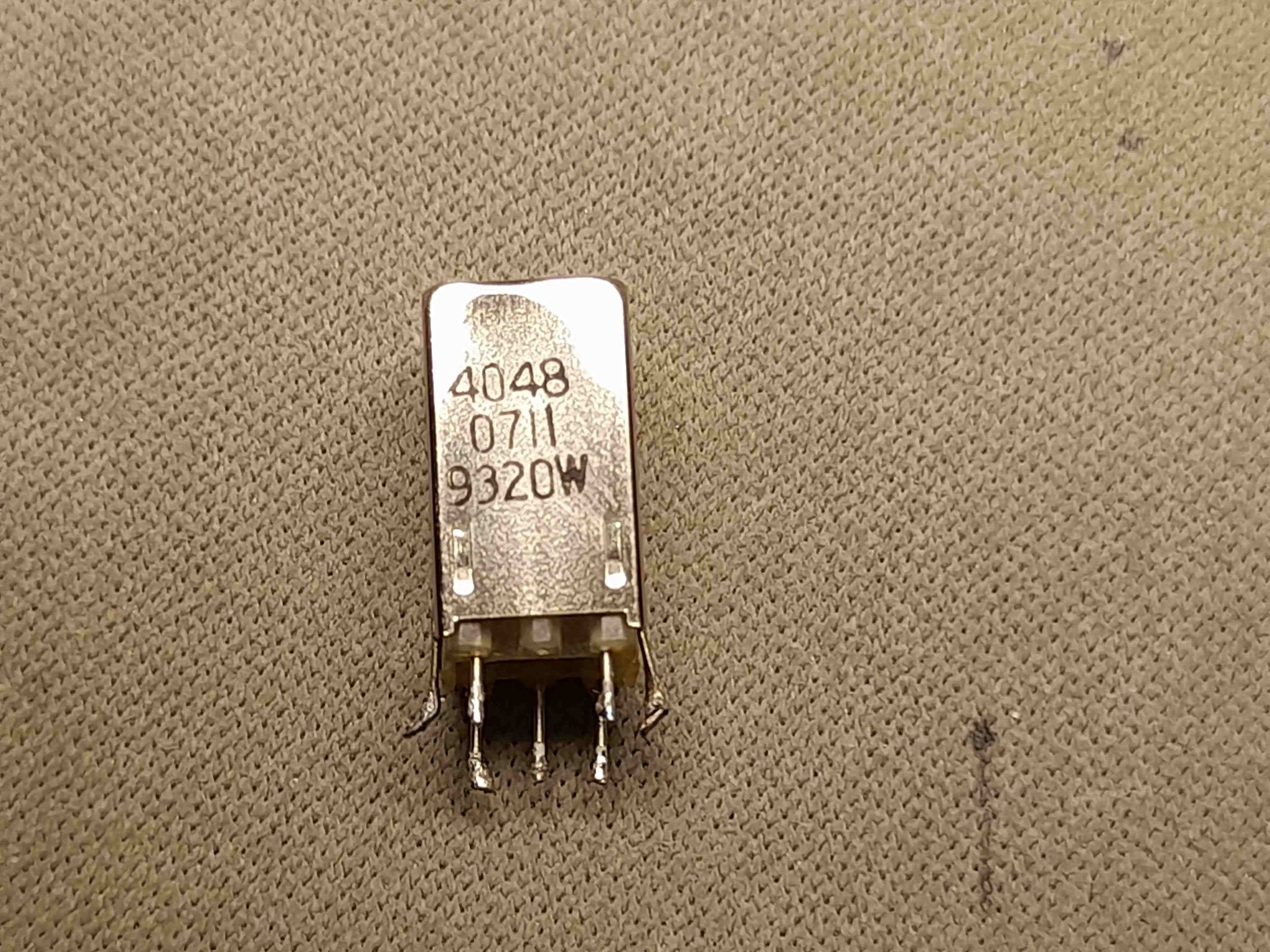

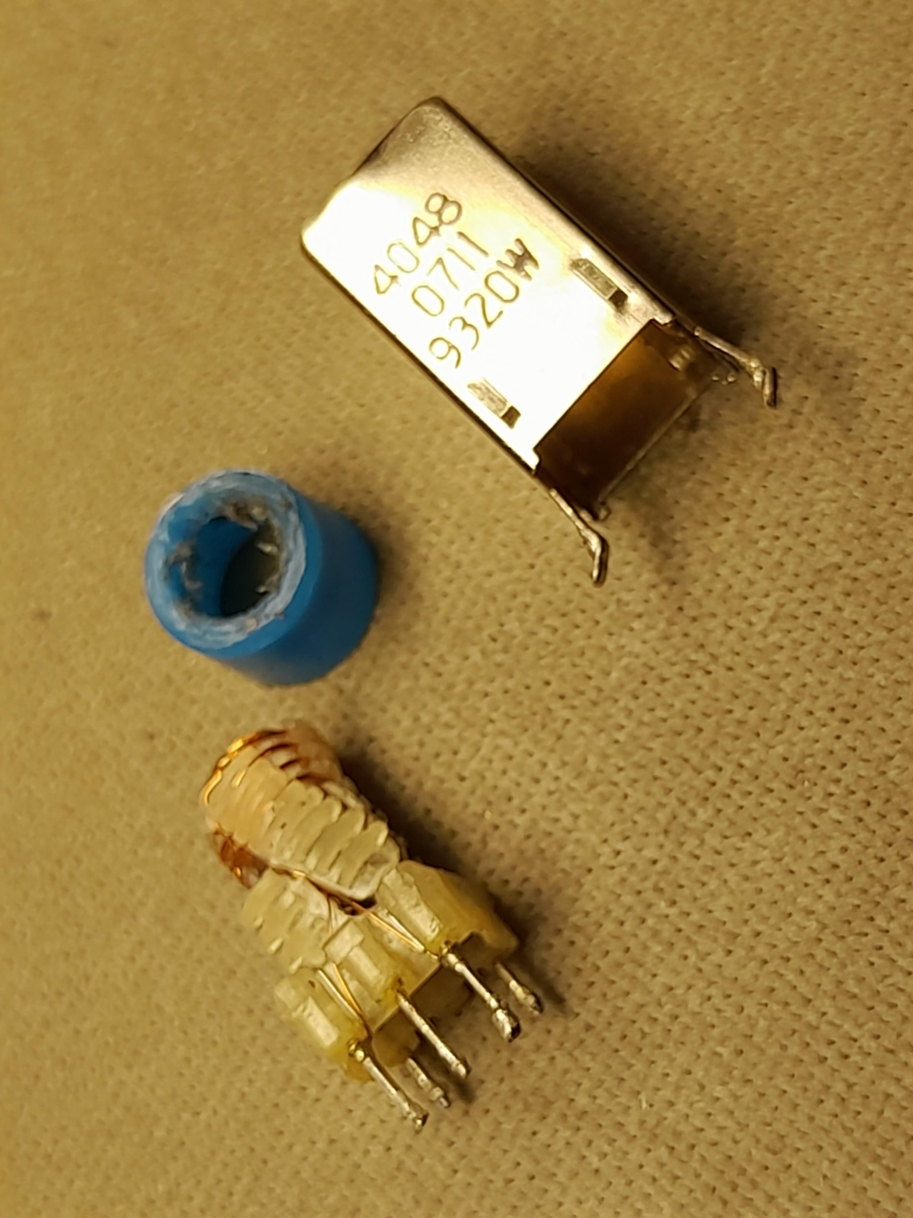

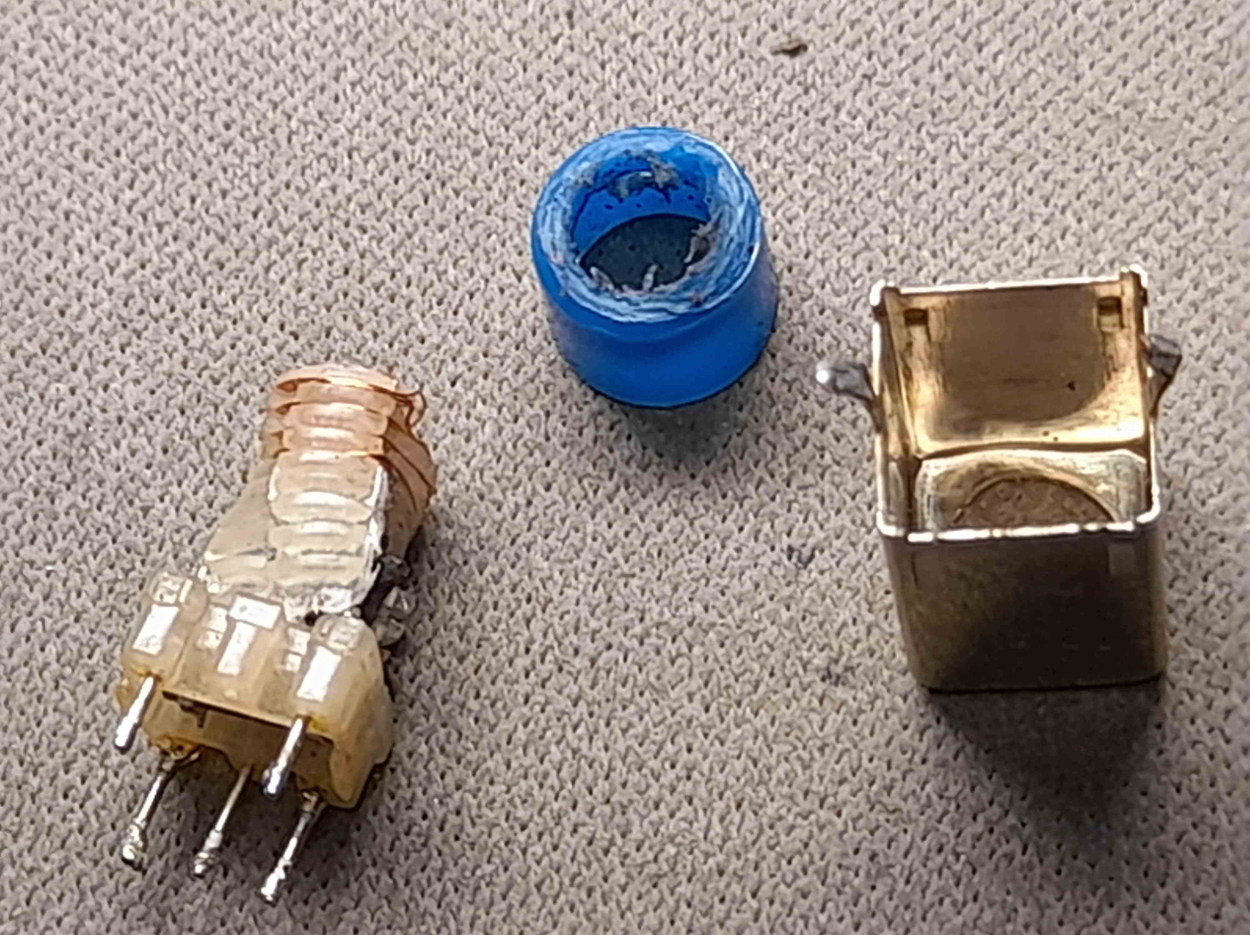

Всех категорически приветствую. Вот такая вот радиодеталь нужна моему знакомому. Говорит, что из старенького музцентра, отвечает за настройку fm стерео. Купил он этот центр уже с вандальным вскрытием этой детали. Попросил меня выпаять и найти такую запчасть. Ему музыка-радио нужна для фона, хотя я не знаю, что сегодня можно слушать по нашему радио... Прошу Вас помочь в покупке-приобретении этой детали, если у кого она есть или, хотя бы, правильно её назвать, чтобы он тогда уже сам искал её на Али или где-то ещё. Мы пробовали закинуть эти данные в Сеть, но мимо, нашёл какую-то ерунду. Заранее благодарен... Сосед уже старенький дедушка, просто, хочу ему помочь. Обратиться ему больше не к кому.

Надо модель музцентра, потом искать сервис на него и место в схеме, откуда этот контур выдрали.

Насколько я вижу, два конца и к ним припаян конденсатор. Осталось понять, где оно стояло, на какую частоту и какая там ёмкость. А дальше брать несколько подходящих каркасов и дооолго, нууудно подбирать число витков на слух.

Это, скорее всего, гетеродинный контур. Раньше (давно) их крутили, пытаясь перестроить ихний эфэм на наш укв.
В синей вставке когда-то должна была быть резьба, по которой туда-сюда ездил ферритовый сердечник.
Резьбу сломали, феррит потеряли)).
Сама катушка, возможно и живая, надо прозвонить.

Мотан проволокой эдак 0.25, так что гетеродинный вряд ли.

На четвёртом фото заметно, что от каждой ноги по два проводка идут. Одна пара медная в лаке, вторая похоже на лужёнку.
