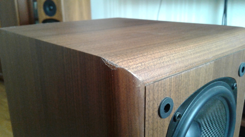

покажите фото дефектов
Чуть позже. Фото в телефоне, а у меня там нет инструментов, что бы уменьшить до 500кб

EMF писал(а):
фото дефектов
20200513_125931.jpg [ 174.45 КБ | Просмотров: 2137 ]
20200513_130019.jpg [ 203.5 КБ | Просмотров: 2137 ]
20200513_130112.jpg [ 178.44 КБ | Просмотров: 2137 ]

В теории можно аккуратно отщепить шпон на сколах, вывести углы и снова вклеить отщепы. Шлифануть и воском. На лицевой панели сложнее. Но в любом случае надо потренироваться на кошках, типа Ы-30. А то давно корпуса не реставрировал. Последний раз было с Онкио 63...

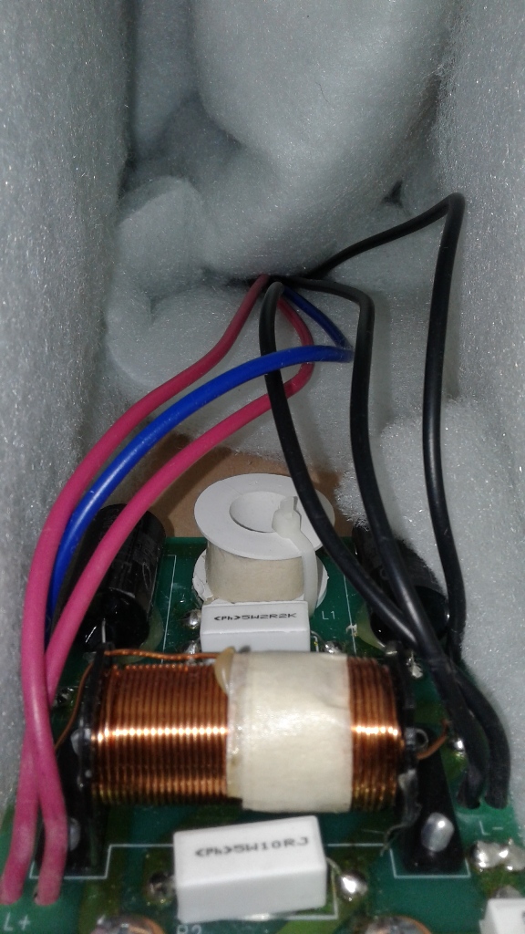

Начал потихоньку подготовку к реставрационным работам. Снимаю пока динамики и кроссоверы. Интересно в процессе сравнивать с более поздней линейкой Кнайт. На Стирлингах стоят динамики с корзинами из литого алюминиевого сплава, анодированные и покрашенные. На Кнайтах штампованные из листовой стали. Диффузор у первых из плетеного углеволокна, у вторых из целлюлозы с полимерным покрытием. Магниты и там и тут довольно приличные, с дополнительным кольцевым магнитом и стальным колпаком. Пищалка на Стирлинге с алюминиевым анодированным и окрашенным фланцем, магнитная система здоровая и крепится четырьмя болтами к фланцу. На Кнайте вифовская пищалка с маленьким неодимовым магнитом, крепится к пластиковому фланцу двумя саморезами. Фильтры и там и тут приличного уровня - катушки на воздухе и сердечниках, плёночные конденсаторы, хорошие провода
Стирлинги отшпонированы не только снаружи, но и изнутри, а Кнайты нет, зато у них внутри куча переборок и шпангоутов.
Крепеж головок к корпусу: у Стирлингов через закладные стальные шайбы болтами, у Кнайтов саморезами
