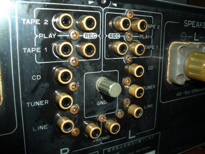

Отмыл клеммы. Отмылись легко и непринужденно нашатырным спиртом. После чего еще раз промыл изопропилом и затем КонтактКлинером на масляной основе. Они оказались не позолоченными и вообще любопытными. Был когда то у меня в самом начале 90-х с новья Пионер 401, там клеммы были не никелированные блестящие, а шероховатые и как будто покрытые оловом. При подключении разъема, это покрытие как бы "размазывалось" увеличивая площадь контакта. После многих перетыканий, на "маме" были видны блестящие продольные следы-полоски. Так вот тут точно такие же матово-шершавые, но желтого цвета. Никакого никелирования, позолоты или нитрида титана. Здесь промывка на один раз:
