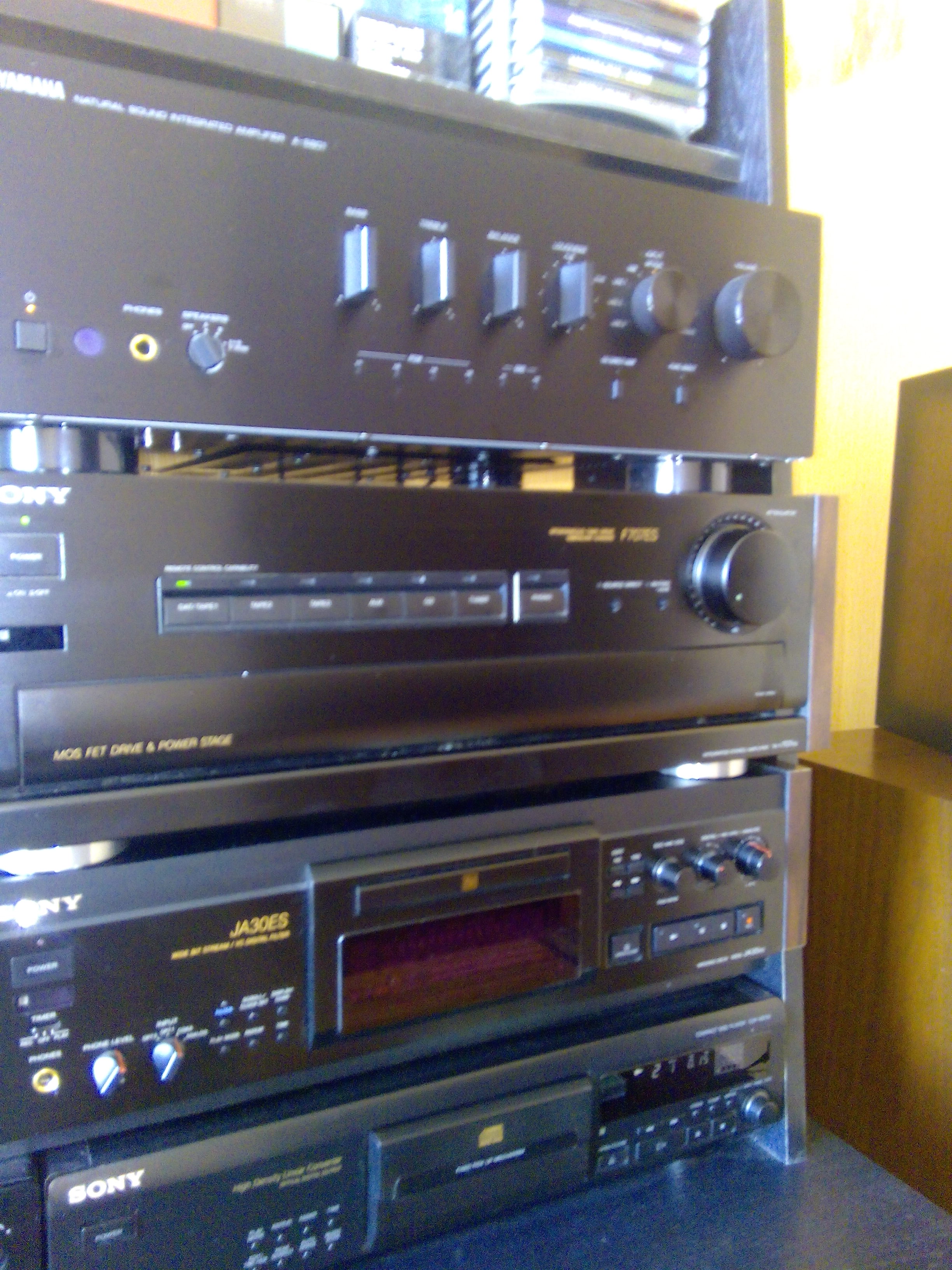

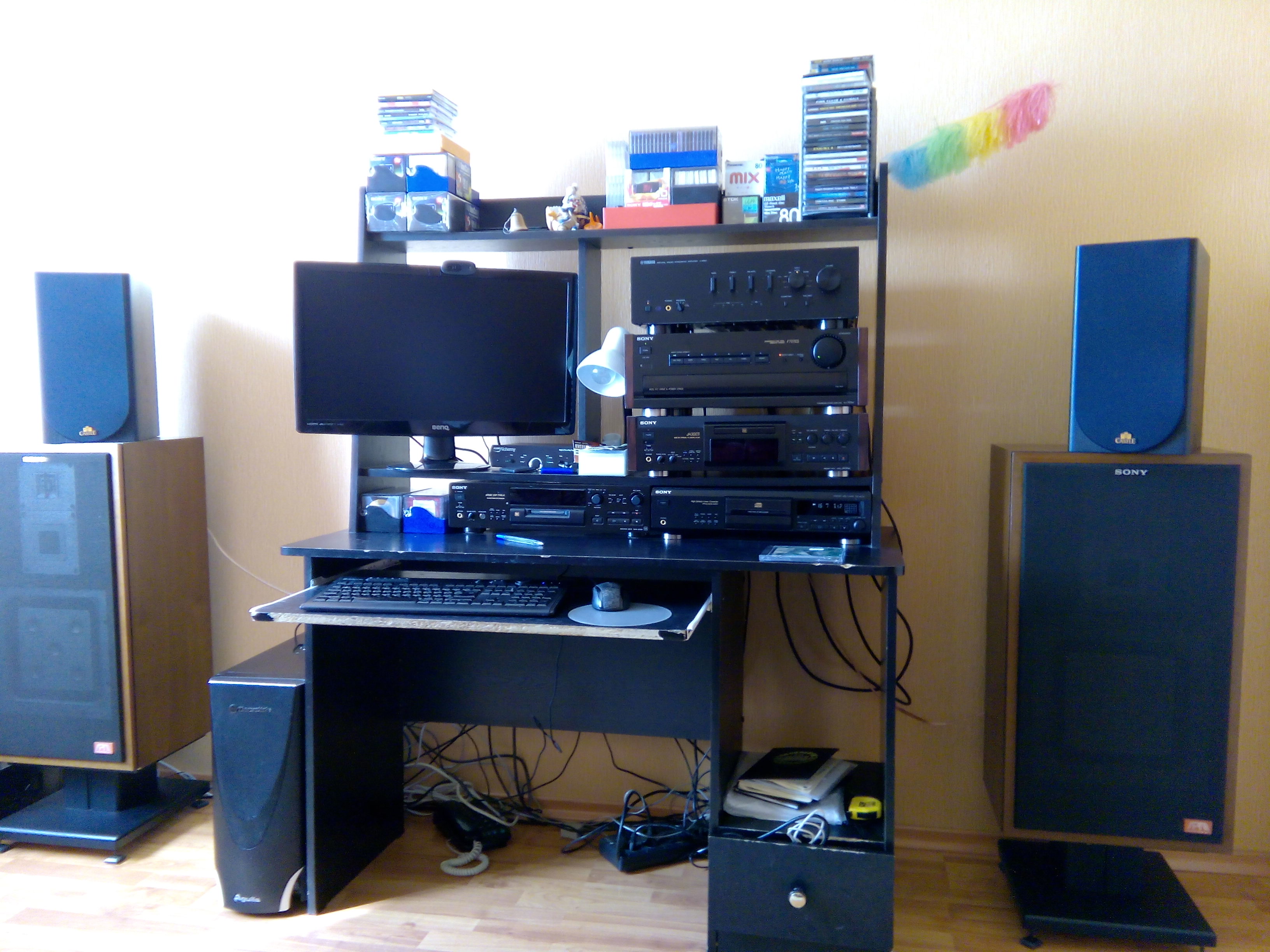

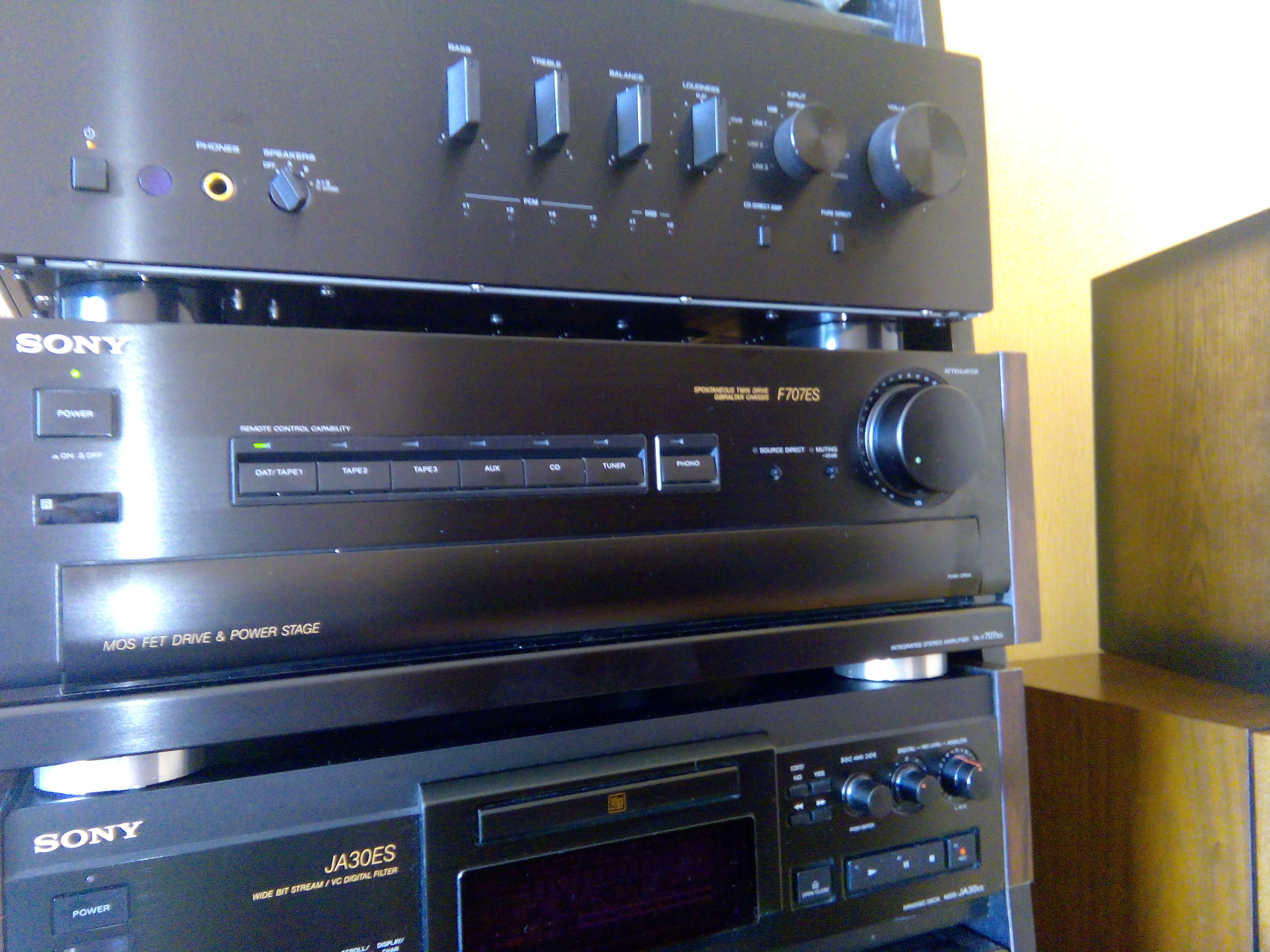

Ох и люблю яж Соньку!!
Вот так парни, приобрел я усилитель Sony707ES!!!!!
Достался сей шедевр совсем не дорого..
Наамного ниже чем просят продаваны с славного АВИТО и проч ресурсов!!
Пришел сей монстр в изумительном внешнем состоянии, хотя и с мелкими огрехами по тех. состоянию!!
При звучании были слышны шорохи-потрескивания в правом канале! Правда не всегда...
Причину треска определили сразу- селектор переключения входов!! Много грязи!
Очистили, промыли, стало все отлично!! Работает как танк!!
Ох и мощный зараза!! Практически с нуля, этот монстр выдает всю частотку- от низов до верхов.
На мой вкус кажется даже с избытком!! Слушаю все в директе!!
Да, конечно по сравнению с Ямахой 801, разрешение кажется "глухим"! Но!! Ямахи до такой динамики-мощи, стены звука основательности- далеко!!
И очень далеко!!
После АС Сони АПМ77, подключил Кастлы Кнайт2- блин, эти малыши также не отстают от больших сонек 77!!
Оказывается в этом усилителе пред пассивный, в если включаешь директ- работает как комутатор- сигнал с входов, через рег громкости и на мощник. Замеры, проверки всего остального остались без замечаний!
Эти усилители есть разных видов- потребления тока, мощности, сопротивления колонок!
Мой самый мощный!! :D
Вот такие пироги!!!
Фотки мои.. :2piv:
