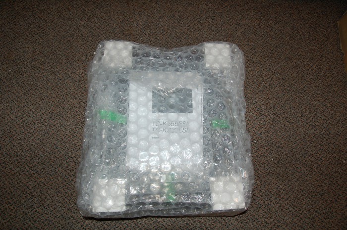

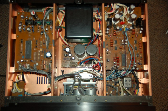

Дошла очередь до соньки. На неделе получил посылку, коробка лежала себе тихо мирно пару дней. Ходил, ходил вокруг нее, потом решил все таки распечатать и поделиться с вами впечатлениями насчет очередного творения японского магнитофоностроения. Первое впечатление - когда достал и взял в руки. Сразу же почувствовал, что в руки взял вещь. Тяжелая, зараза. Весит как хороший усилитель. Выглядит кстати также. Общие принципы конструктива - аналогично marantz pm-94. Тяжелое омедненное шасси, экранированный транс, даже разбирается аналогичным образом. Корпус сделан аналогично - по бокам деревянные панели, нижняя крышка на винтах. Внутри - протяг с сапфировыми подшипниками установлен на алюминиевой пластине, платы отделены друг от друга экранами. Сделано очень надежно. Два входа для записи - CD direct и Line in. Механика работает правильно и бесшумно. Что понравилось

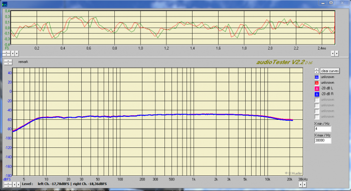

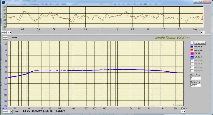

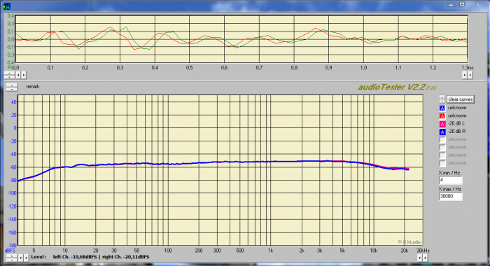

Ниже - картинки АЧХ на разных лентах. В конце тестов достал 770-й пионер и ради интереса откалибровал его на нормале Sony HF 90 и снял аналогичную АЧХ на этой ленте. Результатом работы пионеровского автокалибратора остался доволен более чем.

Комментарий к файлу: Только из коробки
DSC_2823.JPG [ 2.89 МБ | Просмотров: 2465 ]
Комментарий к файлу: Так аппарат выглядит внутри
DSC_2828.JPG [ 2.56 МБ | Просмотров: 2465 ]

Комментарий к файлу: АЧХ на пленке Maxell Metal UD 110 по входу line in. HX pro везде ON

Комментарий к файлу: АЧХ на пленке Maxell Metal Capsule 100 по входу Line in.
ESL Metal Capsule-100.png [ 77.84 КБ | Просмотров: 2465 ]

Комментарий к файлу: АЧХ на пленке TDK MA110 по входу CD Direct.
ESL TDK MA-110 cd direct.png [ 84.23 КБ | Просмотров: 2465 ]

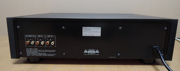

Забыл ее написать, что у него толстый сетевой провод. Сразу бросилось в глаза. Видимо помогает, по низам от 10 Гц пишет :)
Вот еще фото, более удачные:
picture.jpg [ 116.3 КБ | Просмотров: 2454 ]
