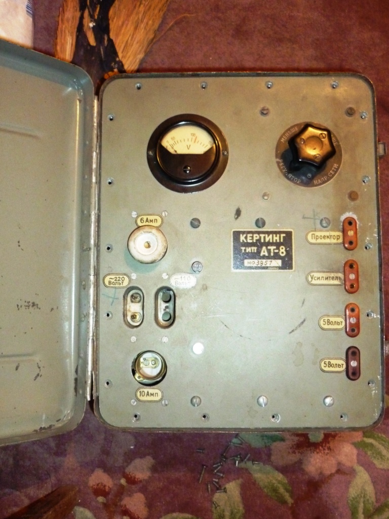

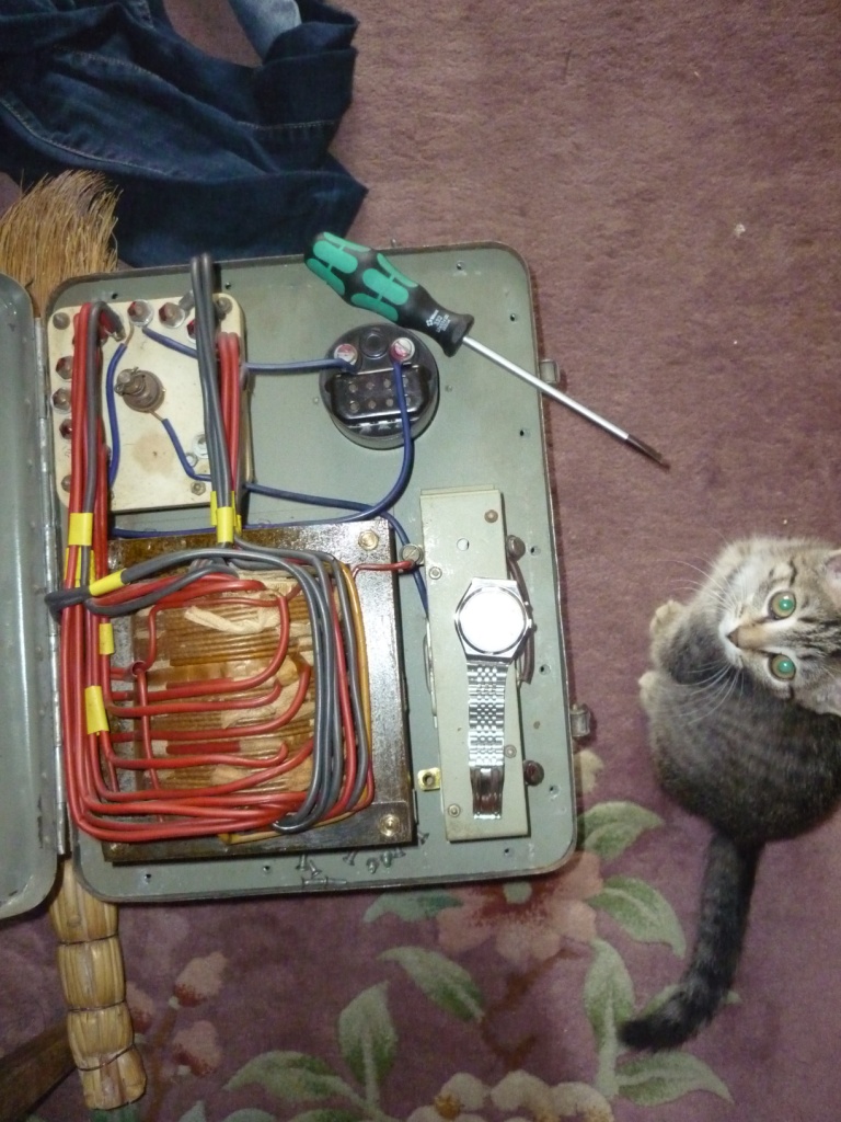

вот такой шикарный автотрансформатор мне достался. судя по дате на стрелочнике 1945 года розлива сие замечательное изделие. на 100 вольт пробовал грузил 15А нагрузку - молчит как рыба об лед и не греется. степовая регулировка напряжения от 90 до 140 вольт. есть отдельная обмотка 5В 20А видимо под лампу просвечивания.
придется его правда приводить в порядок. но это уже мелочи.
