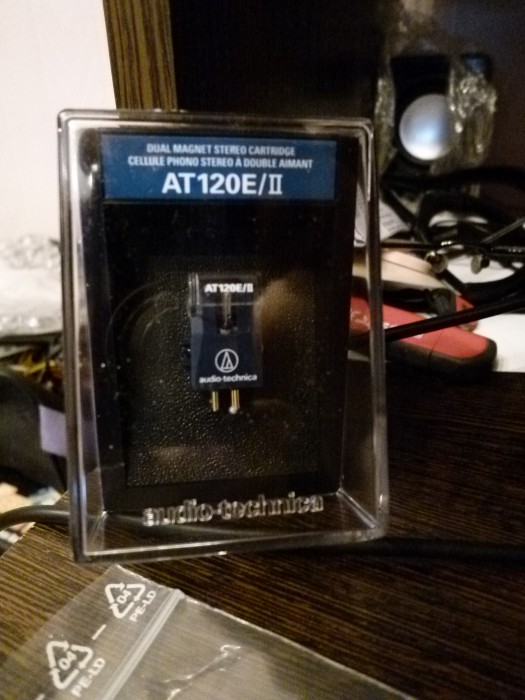

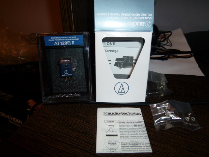

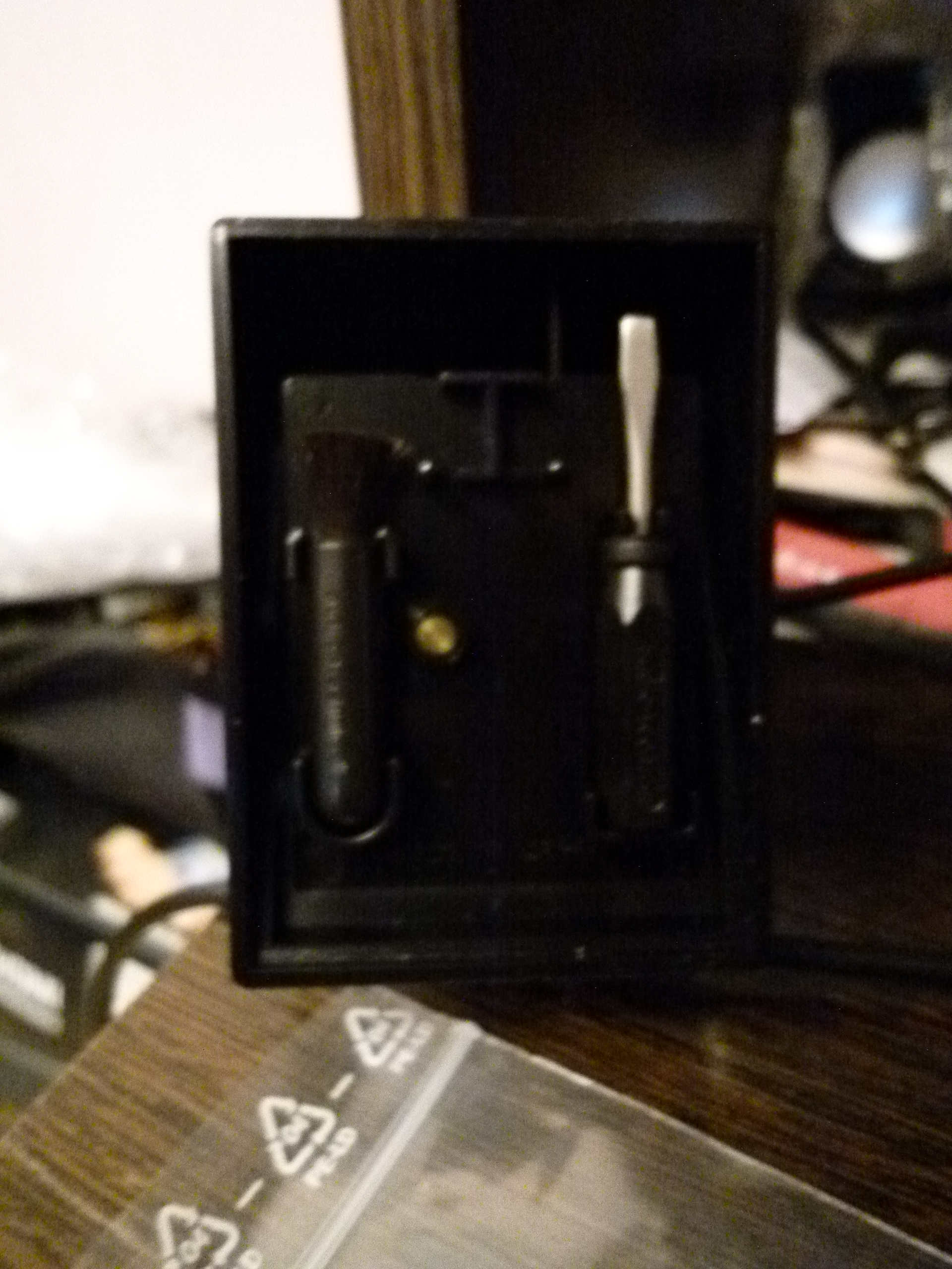

и решил я её продать ну и продал , а сам на ат95 остался. Но червячек опять грызет всегда стремимся к более лучшему и вот опять купил себе головку,
правда по бюджетней жалко только инфы по ней никакой почти. Правда продавец сказал
что звучит она лучше обычной ат120е , хоть и стоит дешевле8-) 8-)
если кто что подскажет , то пожалуйста -флуд приветствуется

Вот для такого то винила 440-я бошка подходит как нельзя лучше. Она хорошо проходит пиленый винил за счёт более глубокого проникновения кристалла хитрой заточки в канаву. Меньше артефактов (щелчков и шорохов)
У версии АТ120Е II алмаз не цельноориентированный (что очень неплохо ) а сборный в оправке. Хм.....Насчёт лучшего звука не знаю, но цельный камень долговечнее. ;)

Да меня и сейчас уже жаба гложет- продать эту косаря за 3-4 добавить 2000 и опять 440 купить :?
Только вот ваш пост , что вы ее через 2 года выкинули сомнения вселяет.
А про не цельный алмаз откуда инфа? :oops:

Так я слушаю по 15-20 пластов в неделю..... Это 600 часов в год. После 2-х лет вроде всё нормально было....Пока я новую вставку не поставил и не сравнил, как было и как стало. 8-) И всё стало ясно....
"Nude round shank"
http://www.lpgear.com/product/ATC06.html
"Jointed Elliptical Diamond tip"
http://www.turntableneedles.com/AT120EI ... _4096.html

Все беру 440ю :hi:
эта в продажу :buba:
