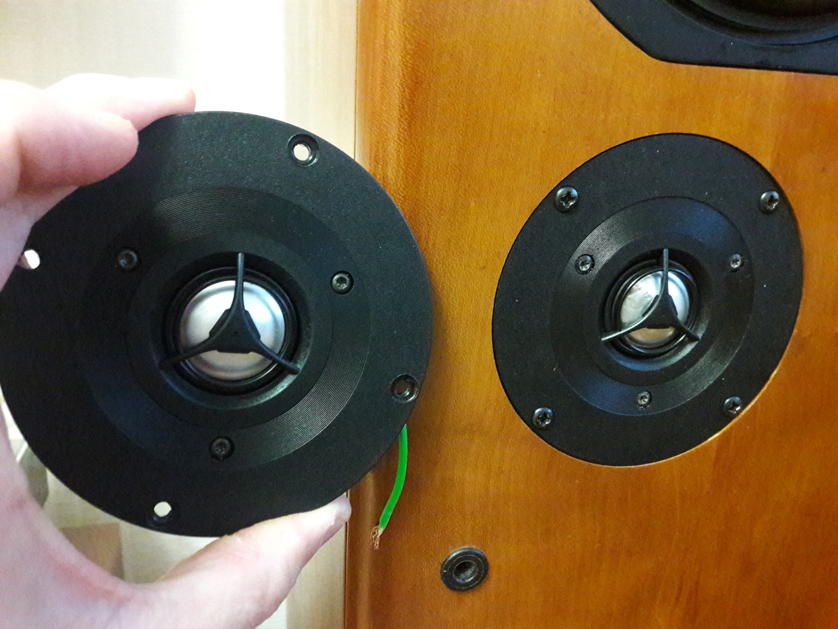

Получил сегодня пищалку, но вот убей - не могу в звуке старой найти изъян.Ну, наверное на измериловке будут какие нибудь флуктуации АЧХ, но на слух всё отлично. так что зря купил, ну уйдет в запас

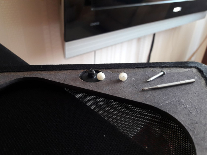

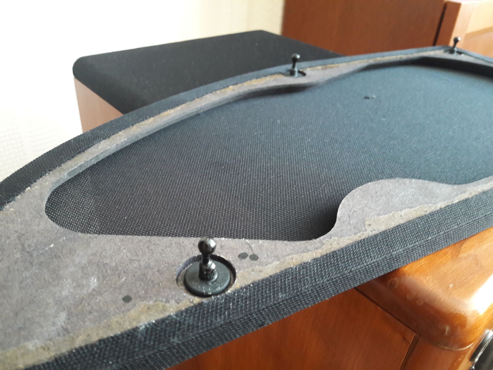

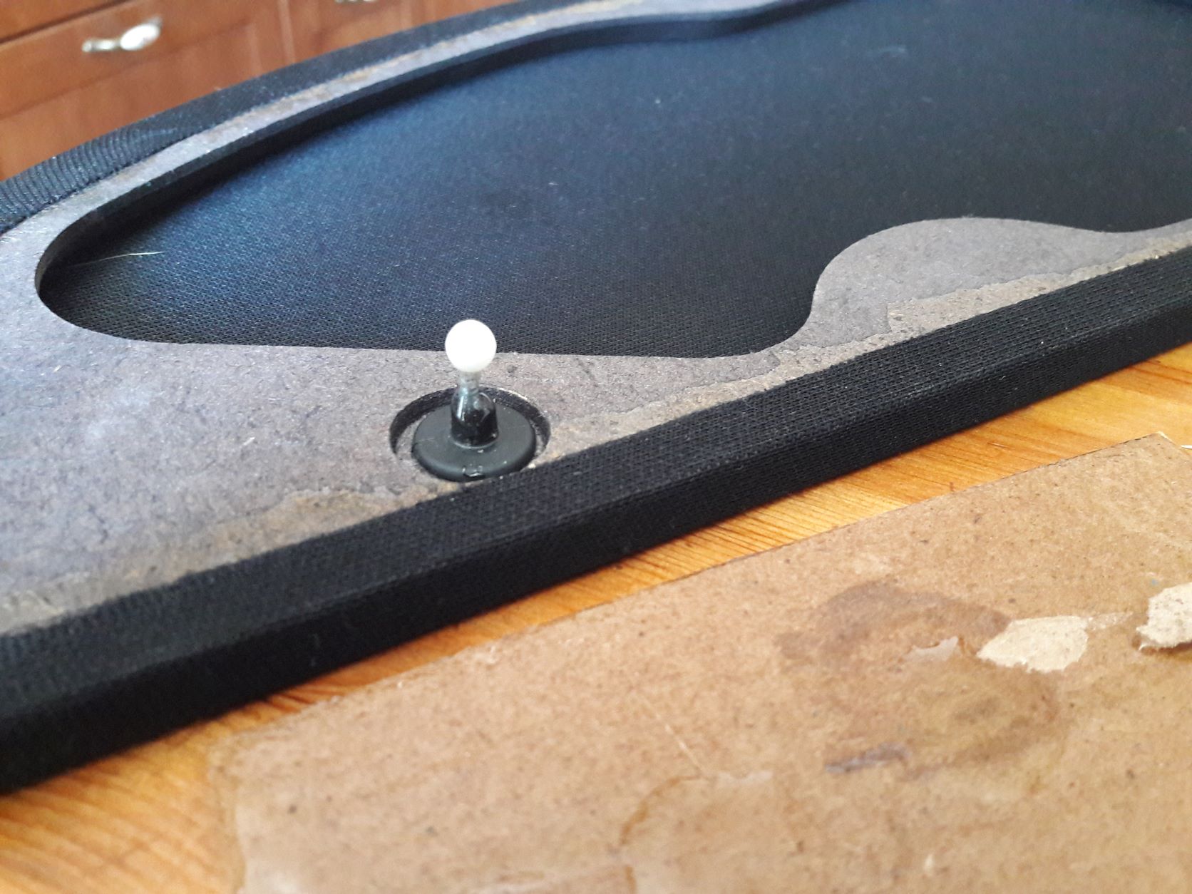

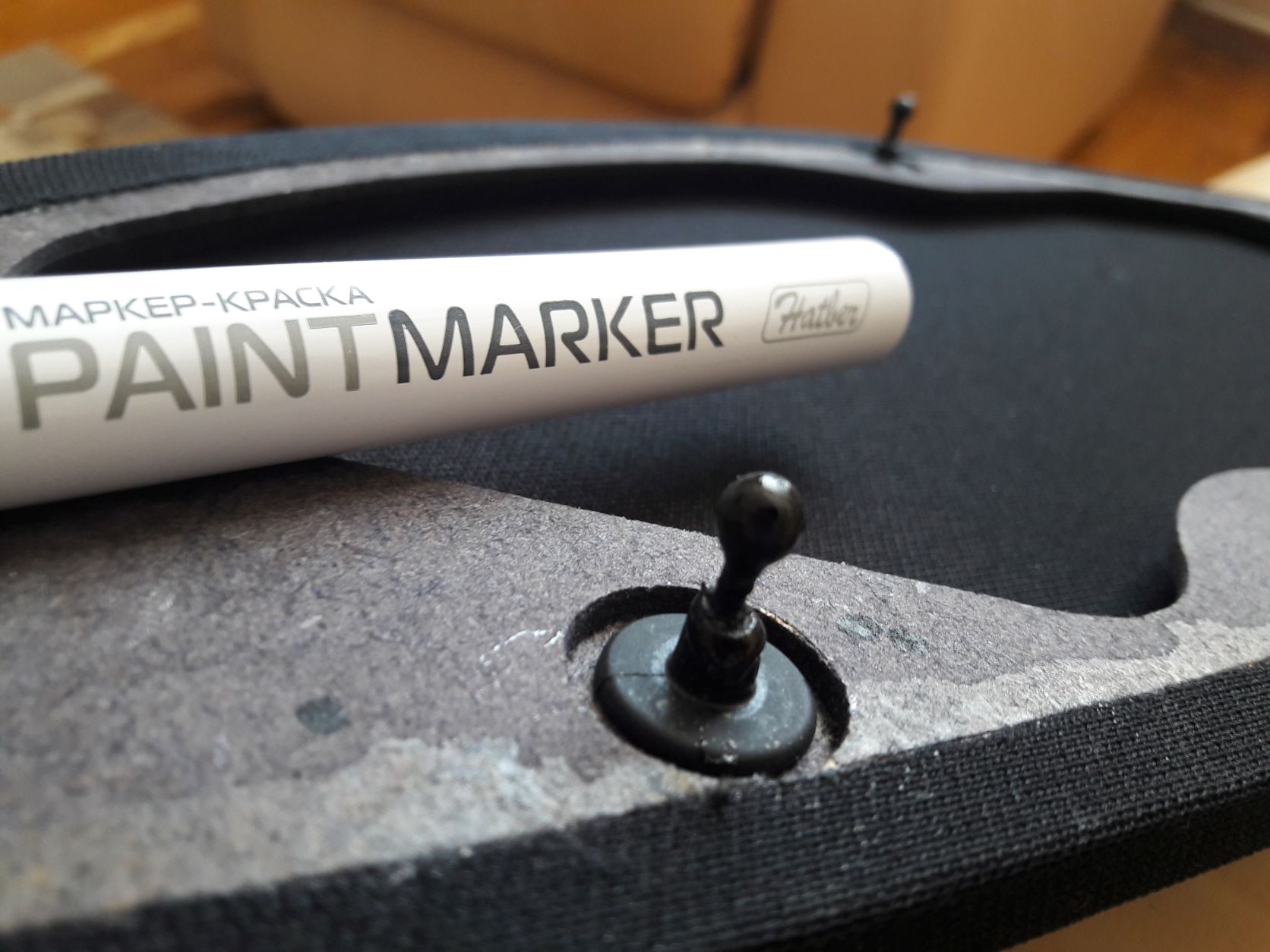

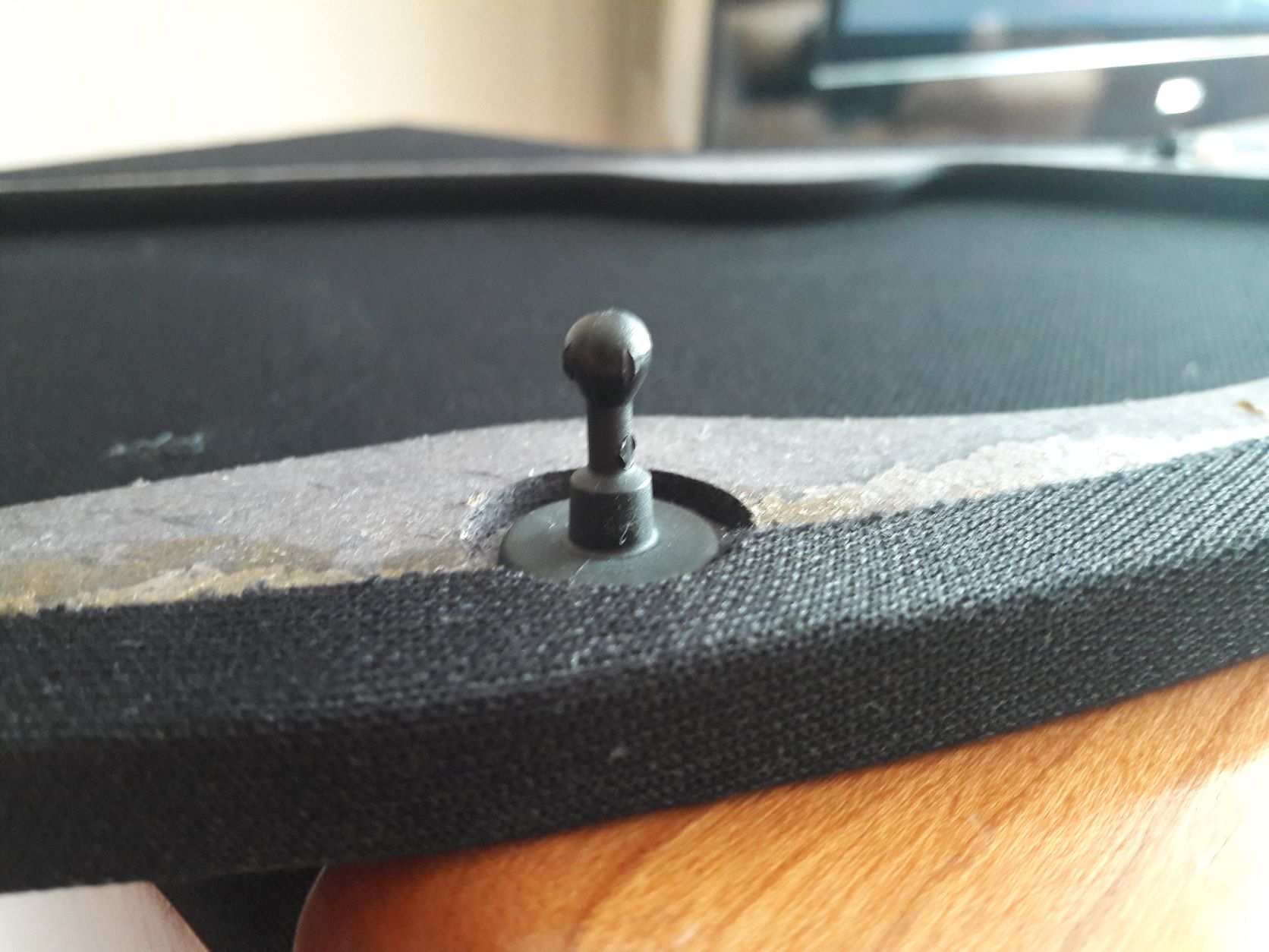

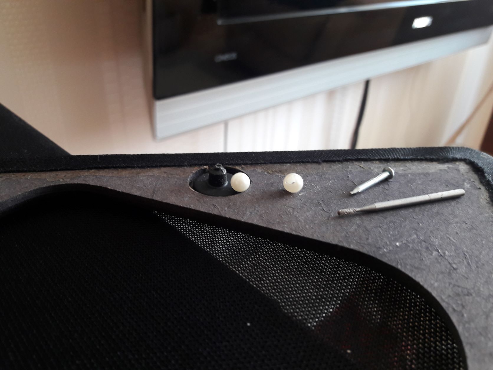

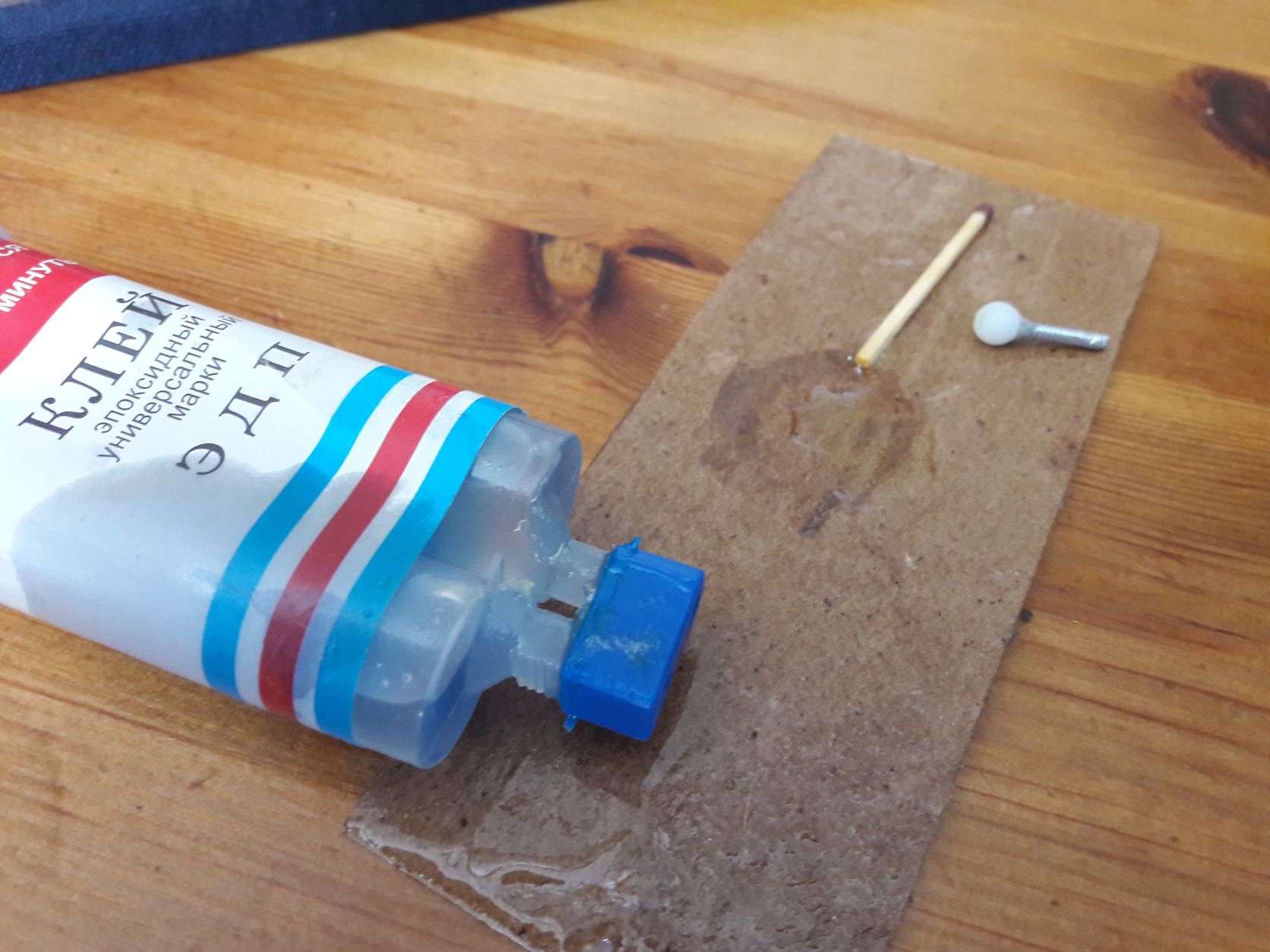

Ну и последний штрих - восстановление обломанной и утерянной клипсы пылезащитного гриля. Калёный гвоздь, подходящая бусина, сверло, эпоксидная смола и краска-маркер

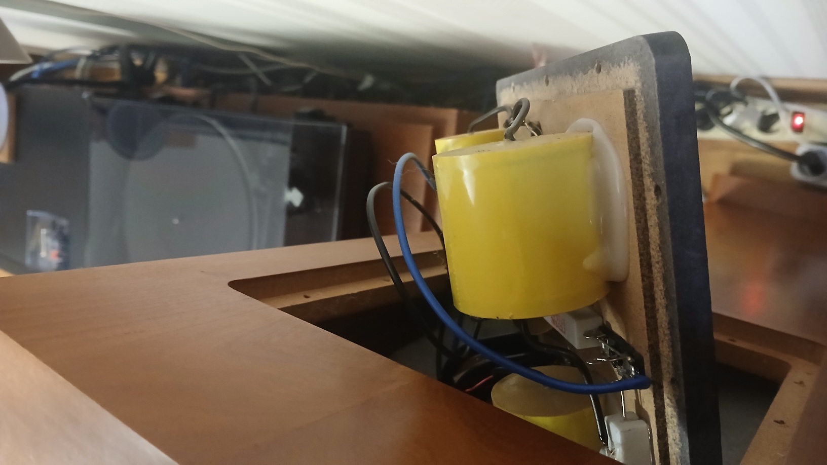

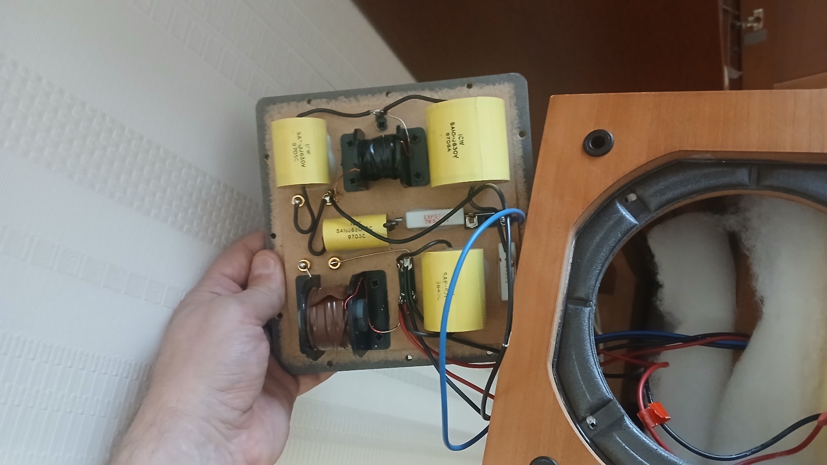

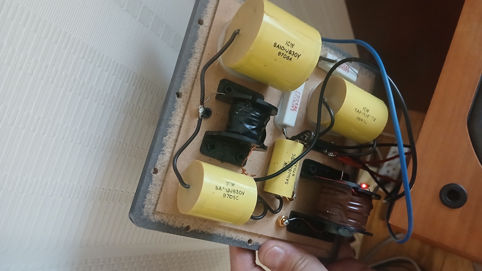

Заметил, что немного разболтались клеммы. На скорость не влияет, так как прямо к клемме распаяны проводники в кроссовере, но эстетически некрасиво. Решил снять плату кроссовера и подтянуть гайки. Сделано, конечно, монументально. С минимальным допуском отфрезерованная панель с выбранной четвертью по кромке и ответное отверстие в корпусе. Заходит очень туго, пришлось осторожно выколачивать изнутри. Сплачивается в четверть и по периметру еще 12 саморезов. Все смонтировано на этой панельке навесным монтажом. Электролитов в схеме нет, но вот одна катушка на феррите присутствует. В целом весьма достойно не только для 96-го года, но и сейчас бы неплохо смотрелось.

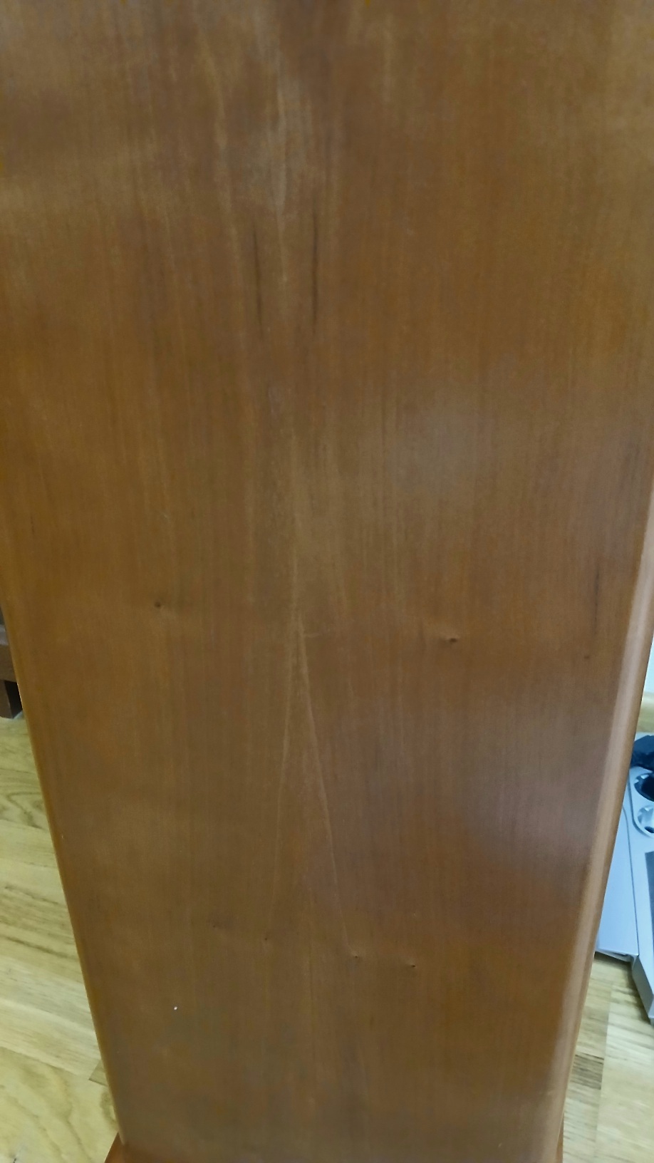

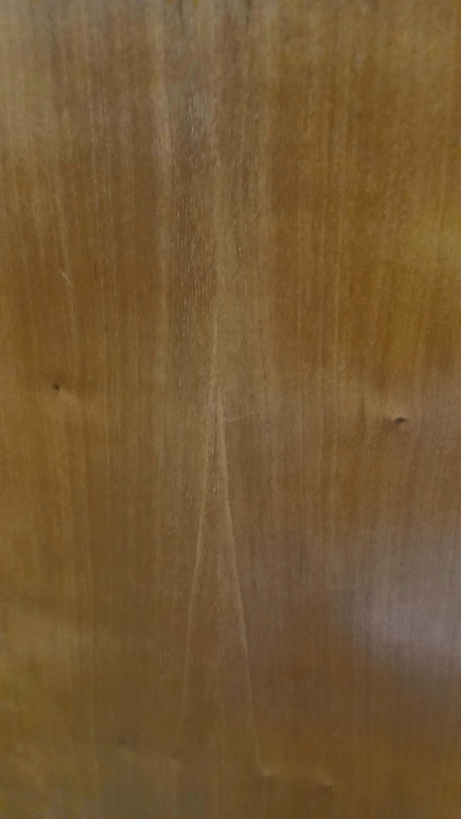

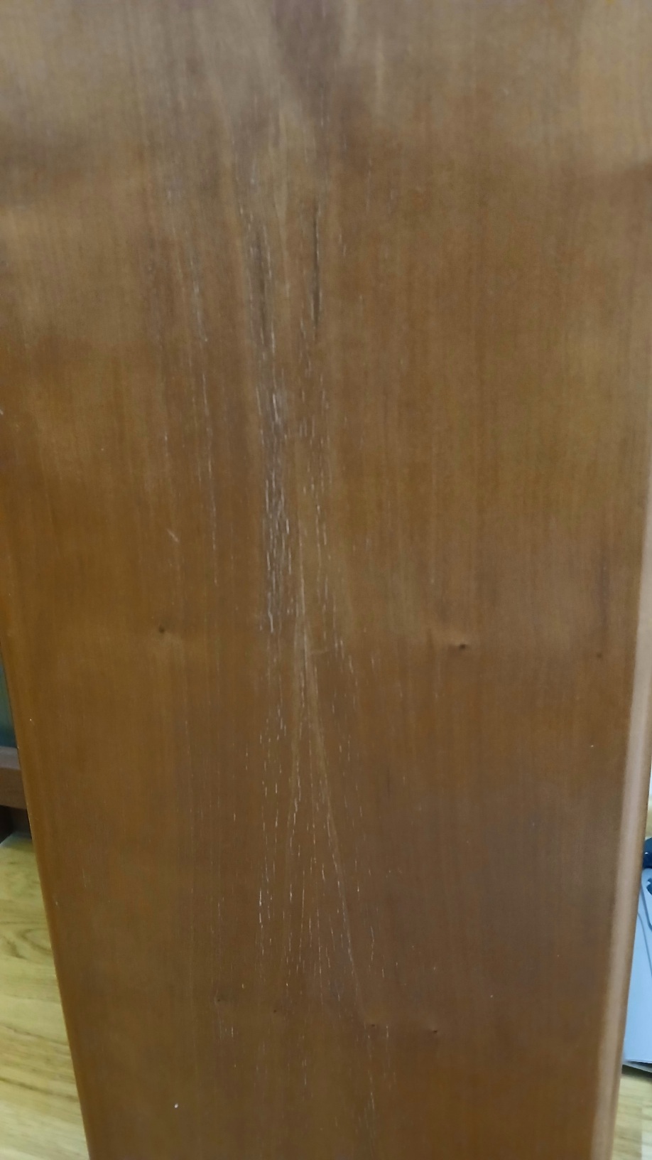

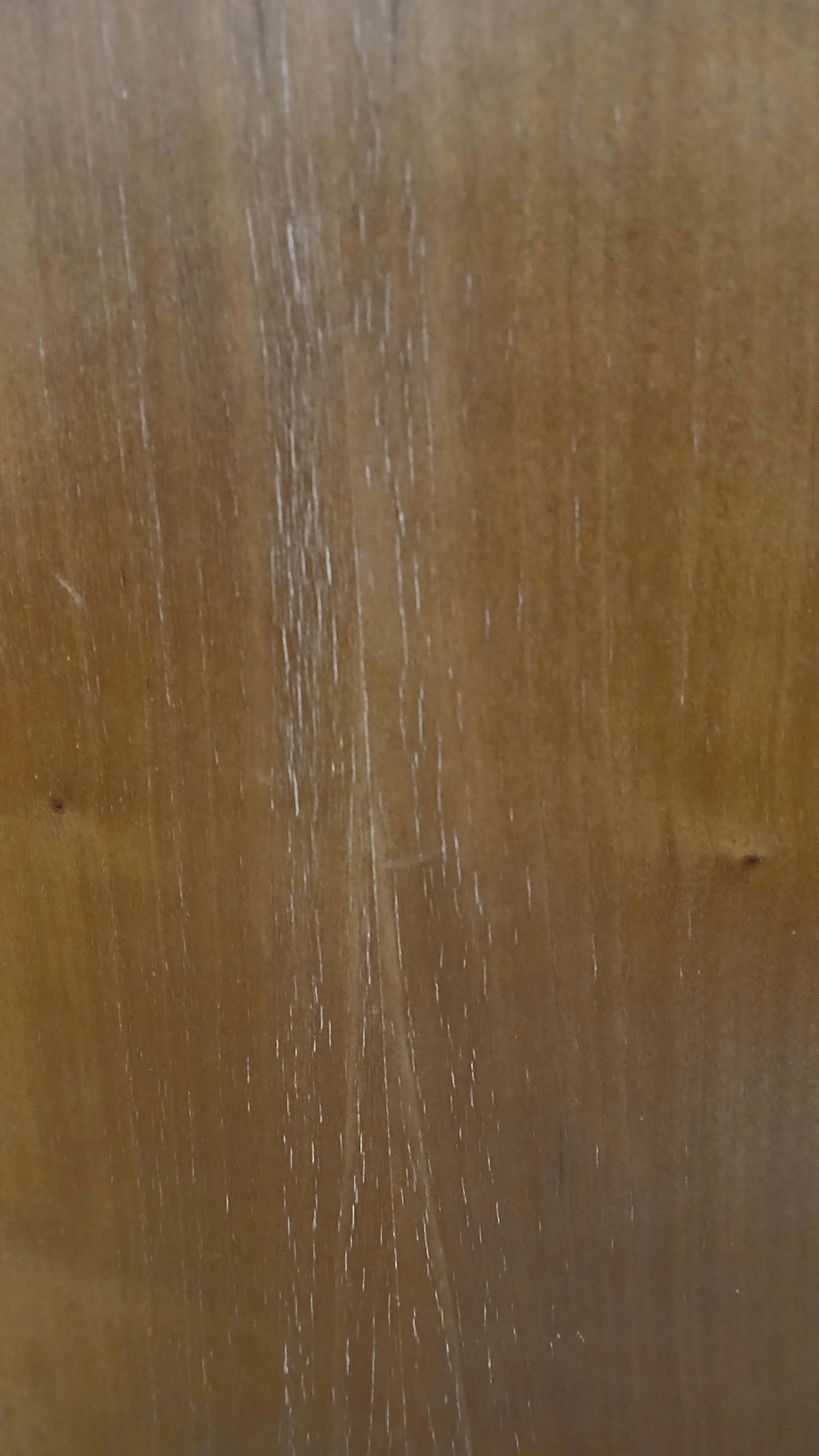

Давно меня беспокоила одна вещь – лакировка. Она слабенькая, с передачей структуры древесины. Но за 30 лет, плюс возможные воздействия УФ, покрылась мелкой сетью морщин-трещинок. С метра их не видно, но вблизи заметно. Камера их немного гипертрофировала, но тем не менее

Разные полироли, даже на основе карнаубского воска, не делали их сколь нибудь менее заметными. Самое большее – один-два дня, потом снова появлялось. Копаясь в сети, наткнулся на сайт одного мебельного магазина, а там куча народных рецептов по реновации лакового покрытия. Попробовал один – две части льняного масла, две части скипидара и одна часть уксуса. Перемешиваем, наносим тампоном, стираем излишки и энергично полируем, что бы немного нагрелось и масло стало окисляться. Ну что могу сказать – работает. Трещины никуда не ушли, но стали менее заметны, как и некоторые белёсые пятнышки. Скипидар слегка размягчает старый лак, масло проникает в зазоры, а уксус окисляет его. Результат пока держится
Почему нельзя было сразу применить полиуретановый лак(для дерева, паркетный) ?
 Заголовок сообщения: Castle Acoustics Howard S2 repair and restoration
Непрочитанное сообщениеДобавлено: 03 фев 2026, 15:42
Сообщений: 22332
Его благодарили: 6414
Я специально не стал лачить. Хорошо в домашних условиях не сделать

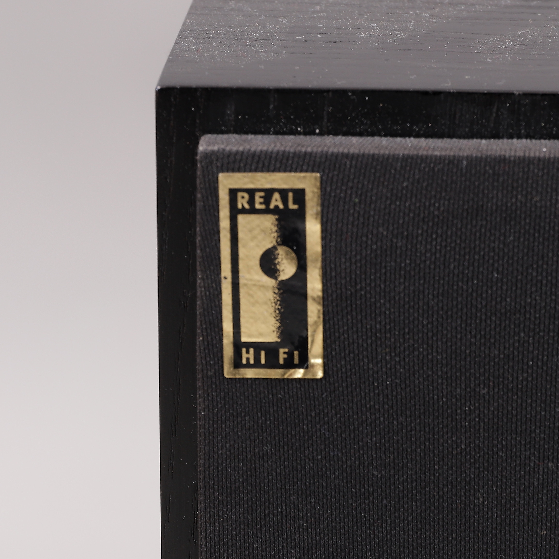

Захотелось придать акустике вид, какой был 30 лет назад. Тогда они продавались с наклейками на гриле из золотой самоклейки с надписью REAL Hi Fi, ну прям как сейчас лепят Hi-res AUDIO. Многие их снимали, у кого то они и сами отклеивались и терялись. Найти акустику с ними задача нетривиальная. Год мониторил всякие ебеи в надежде найти хотя бы качественное фото, что бы можно было снять цифровой слепок. В конечном итоге нашёл несколько крайне некачественно пожатых фото и пытался работать с ними. Не очень удачно. Потом нашел таки что то получше и получилось. Помог сервис Алиса AI исправление фото. Потом по сохранившимся фотографиям определил размеры наклейки (расчет относительно шильдика) и смакетировал наклеечку.
Вот так выглядели наклейки в середине 90-х:
hd_item_2226713_733c8b1bb8.jpg [ 148.62 КБ | Просмотров: 270 ]
item_2226713_8d57d7e399.jpg [ 787.92 КБ | Просмотров: 270 ]

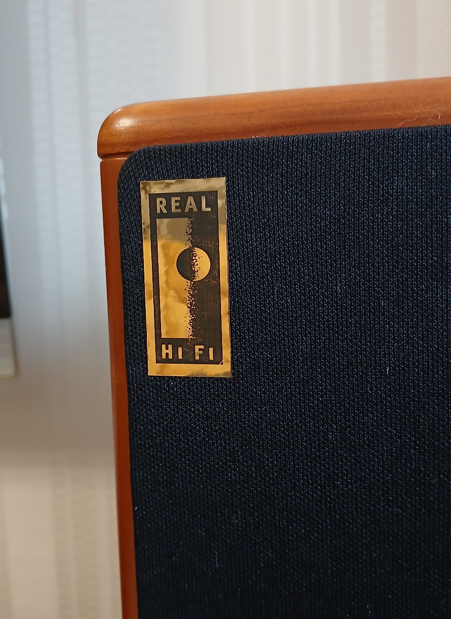

А вот так выглядит мой макет:
20261014_190225.jpg [ 257.83 КБ | Просмотров: 270 ]
20261014_190229.jpg [ 181.76 КБ | Просмотров: 270 ]
В принципе неплохо получилось. Осталось найти золотую самоклейку под лазерный принтер, распечатать и наклеить

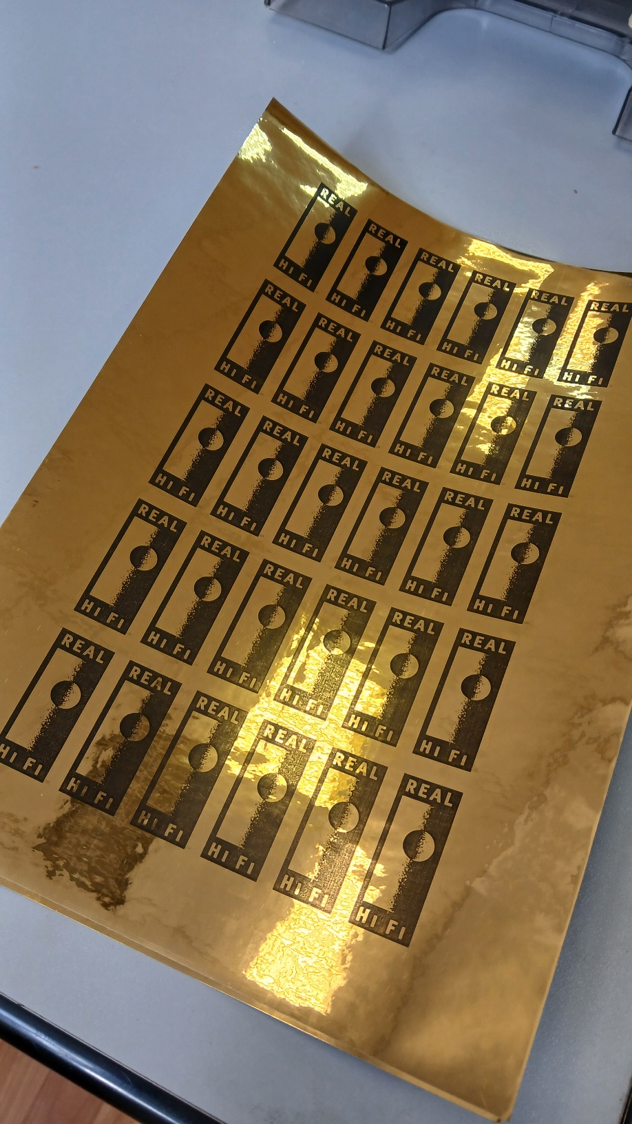

Дело ромалэ, ла лай, ла лай процветает. Цыганщина это наше все.
20261018_125648.jpg [ 473.74 КБ | Просмотров: 99 ]

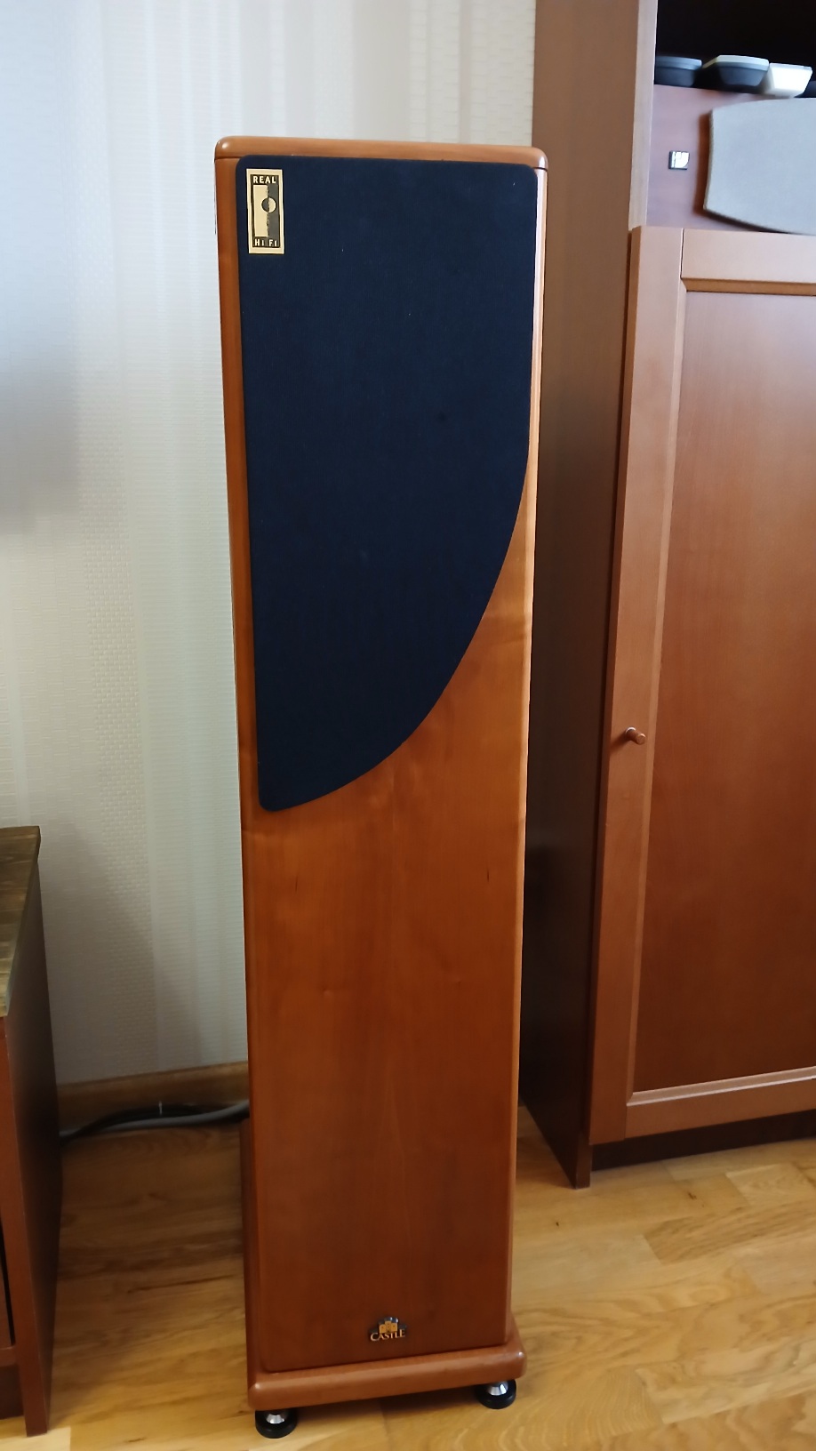

Закончил. Как оно былов оригинале, на редких фото:
item_2226713_8d57d7e399.jpg [ 787.92 КБ | Просмотров: 82 ]
А так выглядит мой новодел, ошибка в линейных размерах не более 1,5 мм (высчитывал из соотношения к размерам эмблемы-логотипа). Поскольку подложка глянцевая, то он ловит от всего тени и отражения, и нормально сфоткать его сложно.
