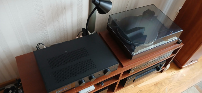

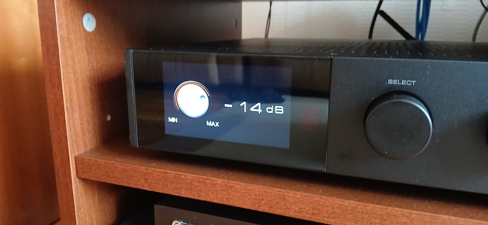

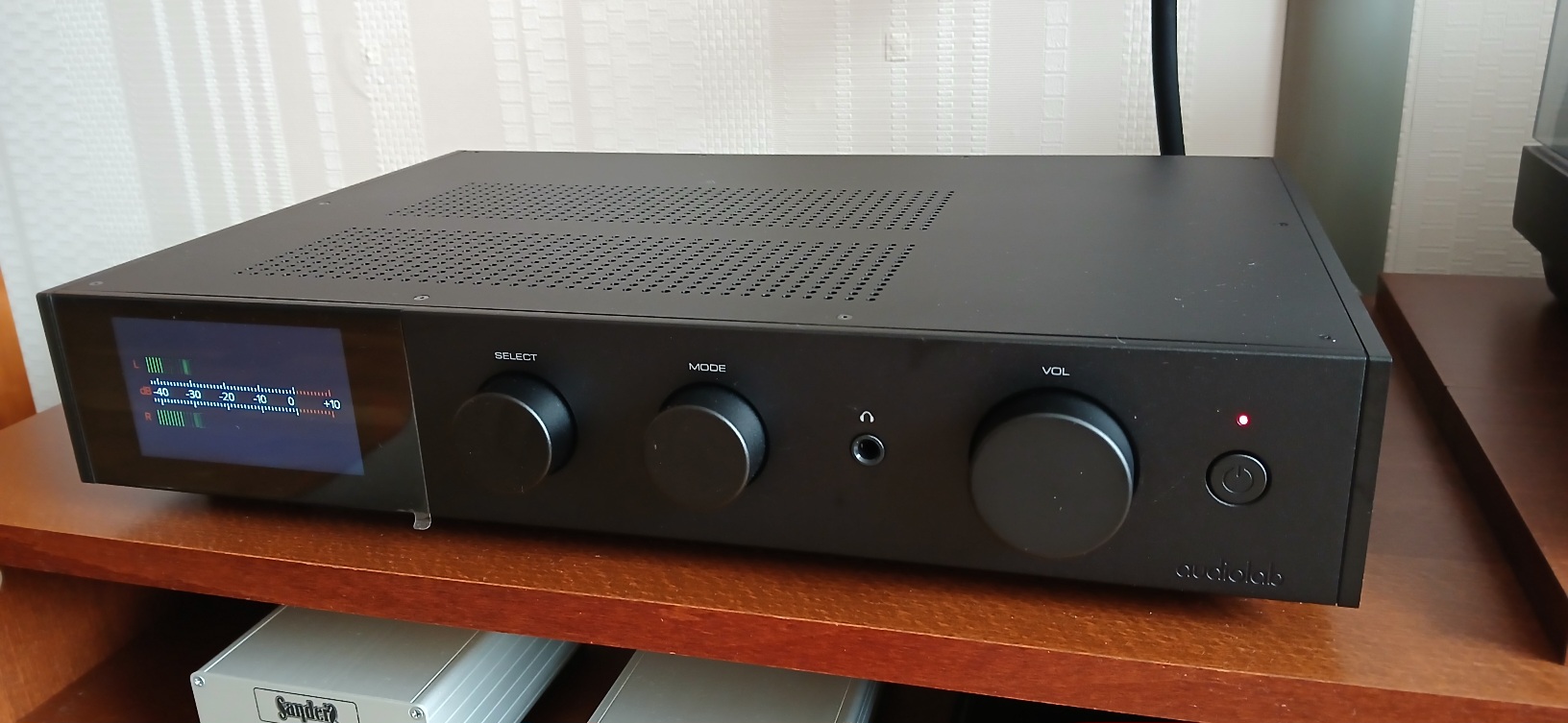

Ну, вот, волею случая приобрел топовый интегральник конторы. Очень скромные габариты, даже по сравнению со скромногабаритным Торенсом.
20250811_111220.jpg [ 291.35 КБ | Просмотров: 6363 ]

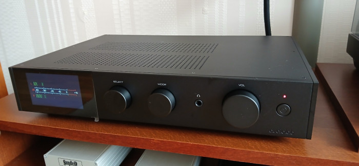

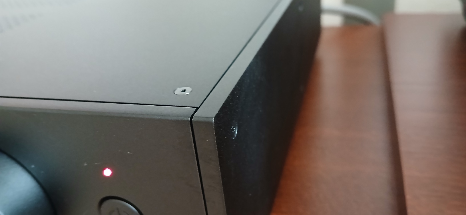

Но при таких габаритах он довольно увесистый - 9,4кг. При этом сборка корпуса "плотная", ничего не гуляет и не прогибается. Всё скручено мелкими винтиками с головками Торкс.
20250811_110756.jpg [ 137.89 КБ | Просмотров: 6363 ]

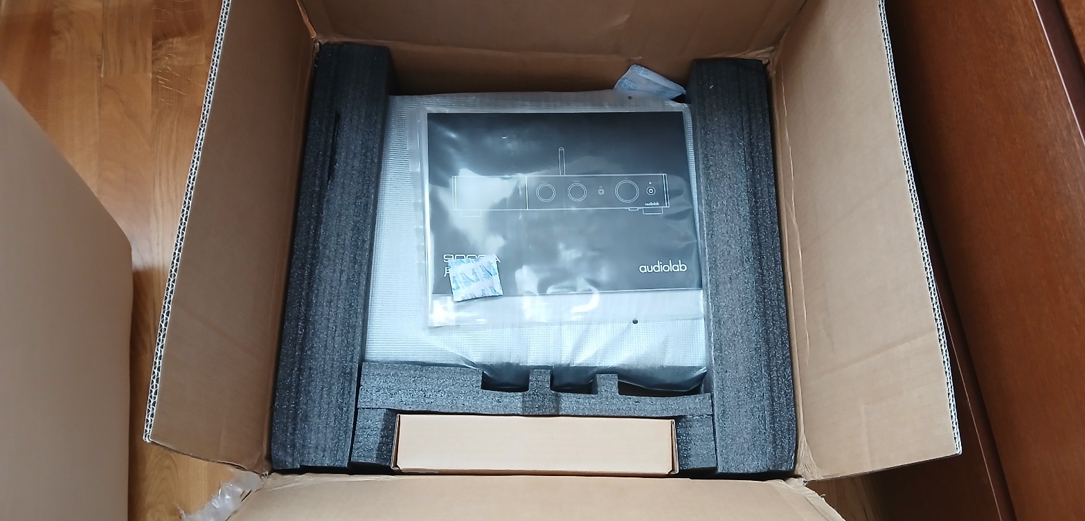

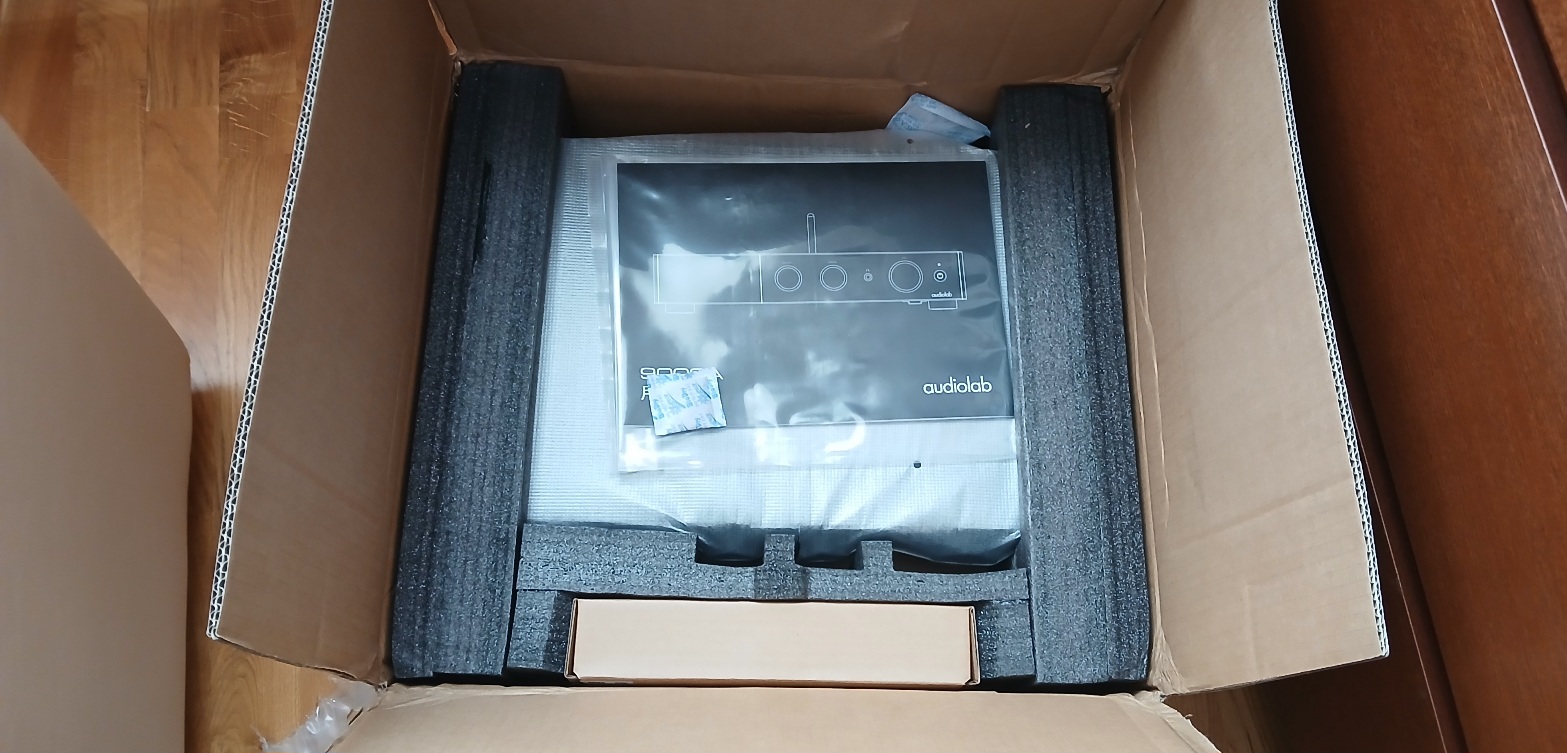

Упаковка обычная для нынешнего времени - гофрокартонная коробка с вкладышами из вспененного полиэтилена и даже по швам заклеено не скотчем, а бумажной лентой
20250810_124720.jpg [ 299.2 КБ | Просмотров: 6363 ]

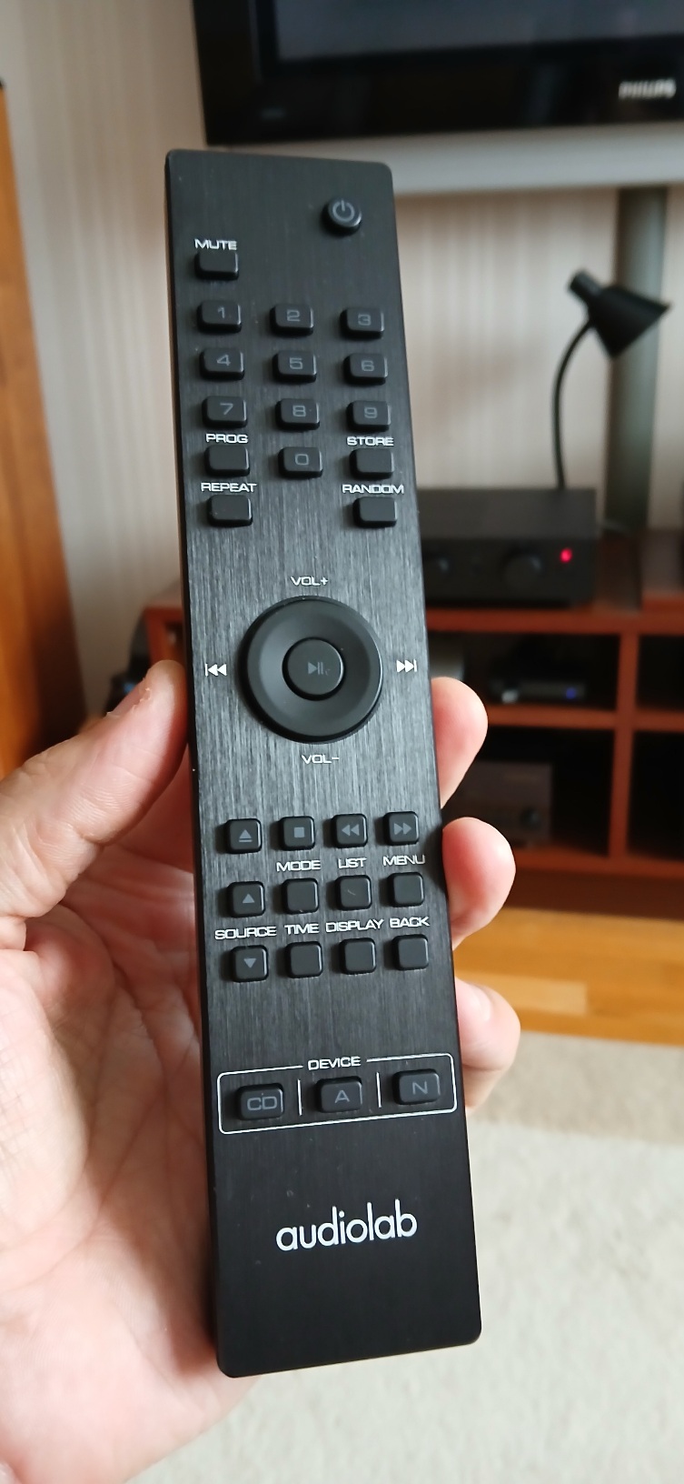

В комплекте пульт с металлической верхней панелью. Пульт работает помимо усилителя с одноименным стримером и транспортом

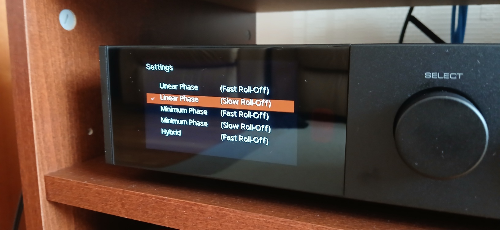

Из настроек - регулировка баланса, режимы ЦАП с оверсемплингом, режимы дисплея, настройка чувствительности по каждому входу ±6дБ.

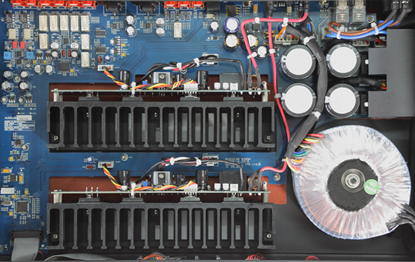

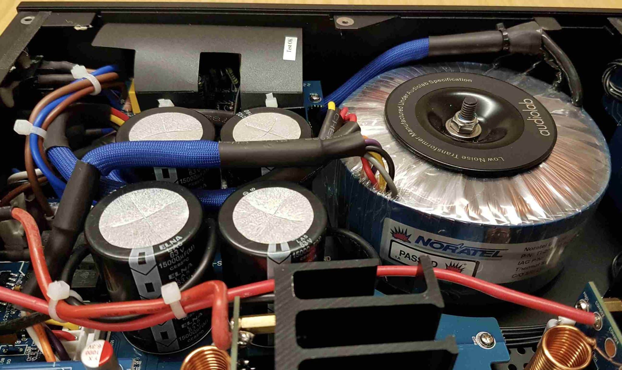

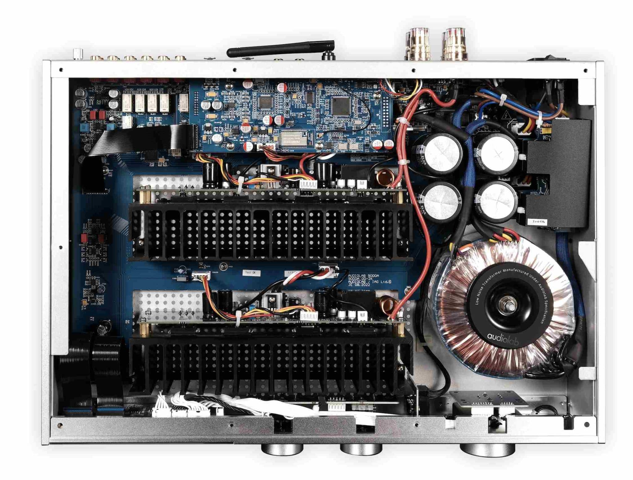

Кстати, топовые пред и мощник 9000 сделаны на базе этого интегральника. Мощник использует ту же схему усиления с абсолютно идентичными характеристиками, отличие - минус пред с дисплеем и умение работать в мост. Пред, логично, лишился УМ, селектора режима работ, появился ТБ ±6дБ по ВЧ и НЧ и улучшили фонокор
Ну и фото потрохов из сети

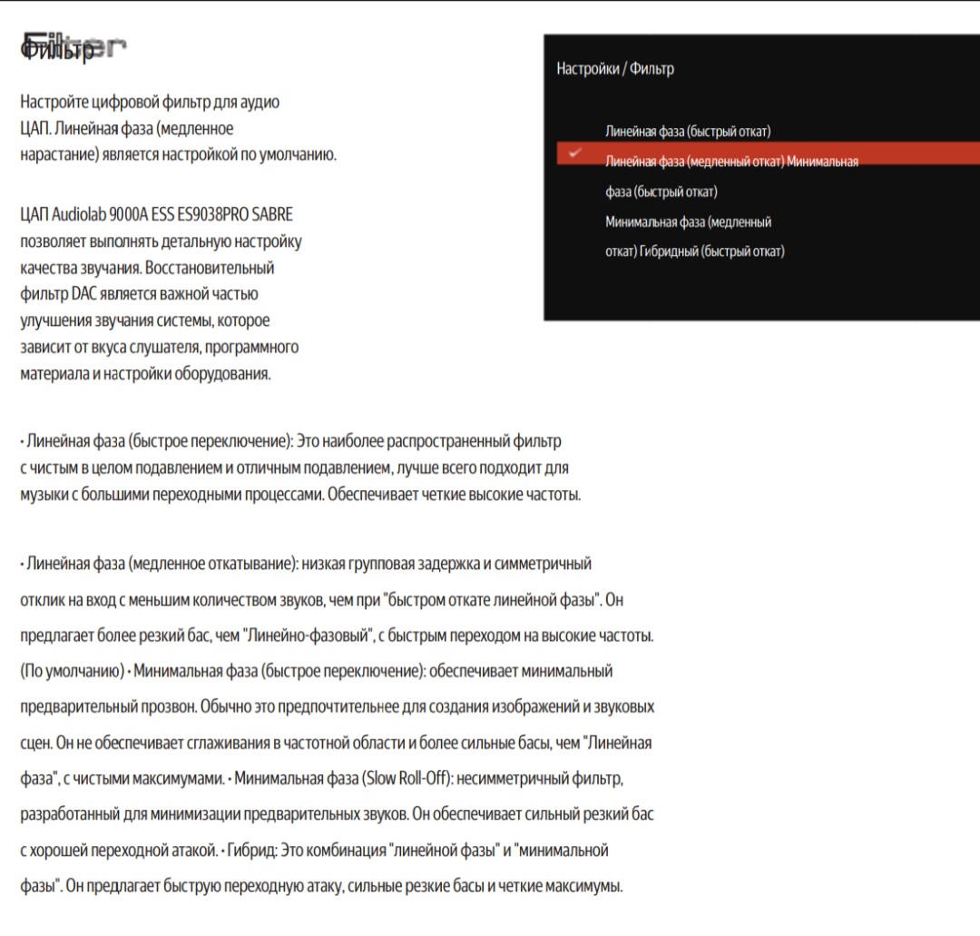

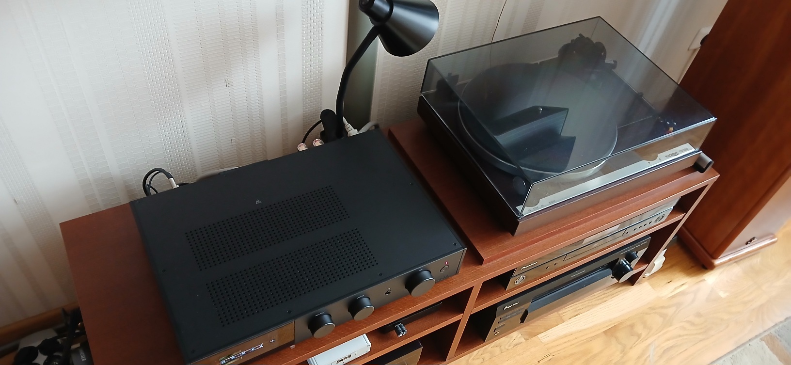

Пришел короткий Тослинк (полметра), подключил, сравнил. Благо сидюк сейчас подключен и по аналогу и по оптике. Да, звук немного поменялся. Но не лучше-хуже, просто стал немного другим. Хайбит Легато линк от Пионера не фильтрует шумы квантования, а как то хитро их подмешивает, плавно снижая отдачу на ВЧ. Получается хотя и не совсем натурально, но близко к аналогу, я бы сказал к винилу. Аудиолабовский Сейбр ES9038pro, дает более четкую картинку, как будто резкость на телеке добавили. В целом разница не столь драматична, как ожидалось. Правда я настройки пока не трогал, всё по дефолту. Впрочем, я блох не ищу. Я скорее меломан, а не аудиофил.

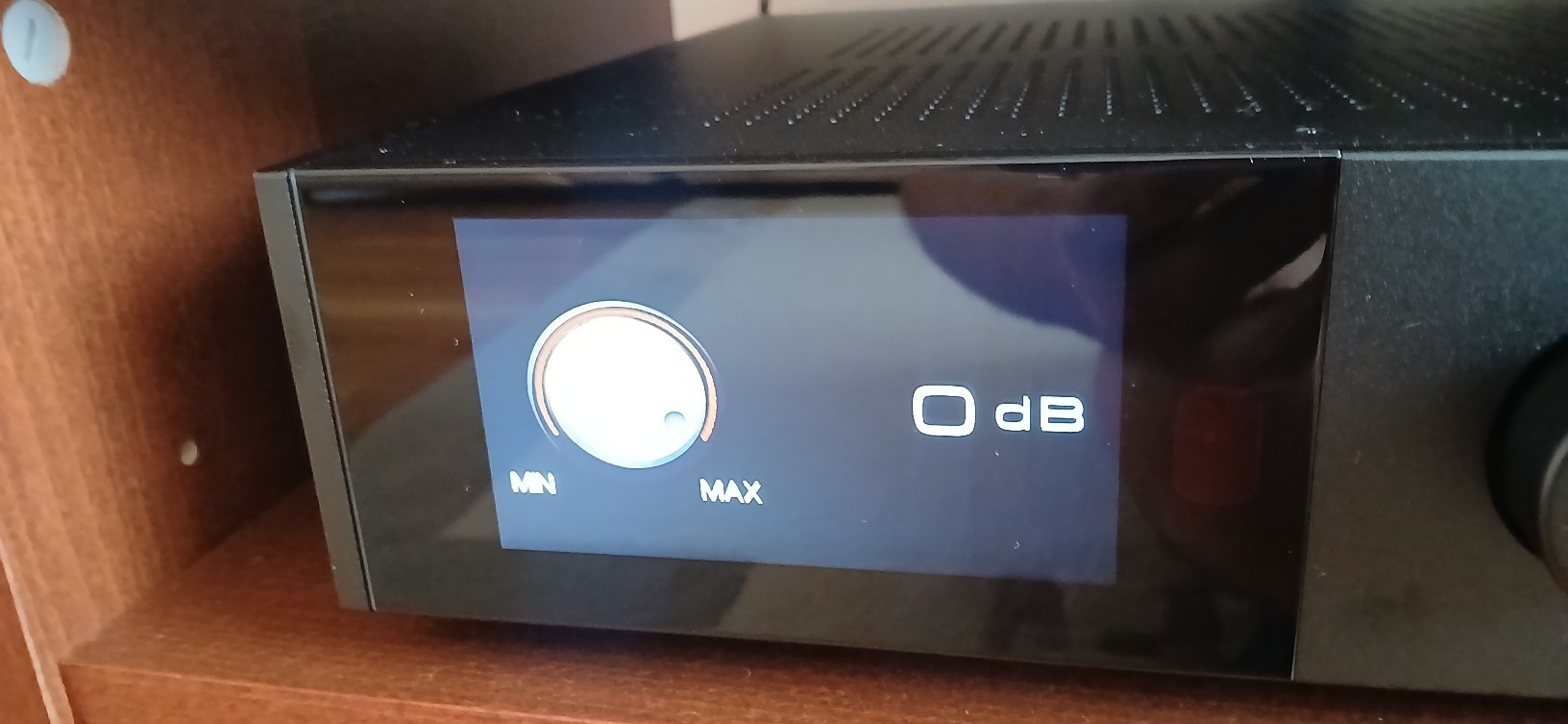

Ну и ещё одна деталь. РГ классического типа, как правило, активно регулирует в основном до 12 часов по циферблату, а дальше уже увеличение громкости не так заметно. Причем самое сильное изменение громкости происходит от 7 часов до 10. Во всяком случае мои усилки так работали. Этот регулирует по другому. Вначале условной шкалы изменения практически не слышны, далее линейное изменение до самого "упора". Немного непривычно.

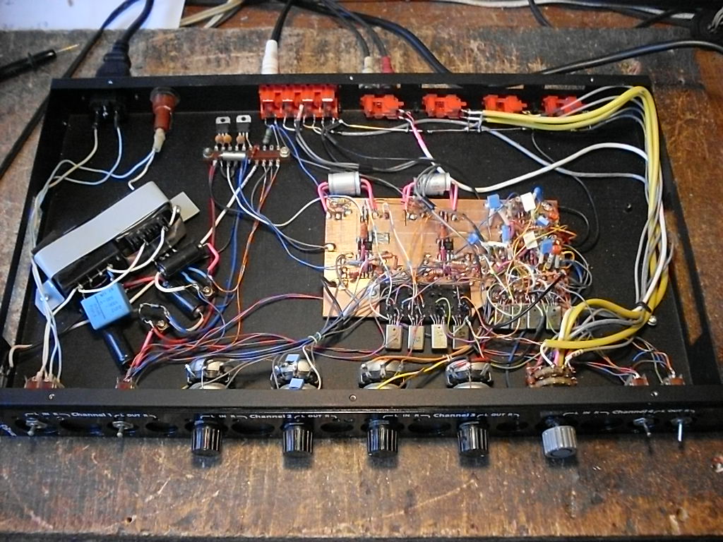

Классическая крутилка громкости имеет экспоненциальную зависимость сопротивления от угла поворота, если поставить её в среднее положение и потыкать в неё авометром - нетрудно заметить, что сопротивление от земли до середины, где у нас находится подвижный контакт, составляет процентов так пять или семь от сопротивления между крайними выводами, и при откручивании оной крутилки громкости обратно от максимума до середины мы сбавляем уровень эдак примерно на 20...26 цеденбал
А вот всё регулирование громкости, происходящее первые градусов за сорок поворота {НЕ}соотв. крутилки от минимума по часовой стрелке, а потом практически не происходящее - означает, что аффторы данной поделки - от большого ума, не позволившего им прочитать букварь, от жадности\нищенства или просто по причине отсуцтвия доступа к нужной комплектухе - влепили вместо крутилки громкость нечто с линейной зависимостью сопротивления от угла поворота.
С чем я всех ото всей души и поздравляю.
Особенно если вспомнить, что какаянть NE5532 или, что куда лучше, пара 544УД1 (их не бывает поддельных - не то, что некоторых) стоит на сегодня рублей сто в партии одна-две штуки. После чего с её помощью и на крутилке с линейной зависимостью собирается активный регулятор громкости с отключаемой тонкомпенсакцыей "и всё такое" - как минимум, два варианта реализации этого дела были опубликованы на ридной финноугорской мове ещё 40-45 лет назад в совершенно общедоступной-популярной-широко известной литературе, и я делал оба варианта - с прекрасными результатами.
Это вам не Приборы и Техника Эксперимента с пресловутым усилителем Данилова
https://danilovaudio.ru/articles/art1988.pdf
, о сущществовании которого до сих пор мало кто догадывается.

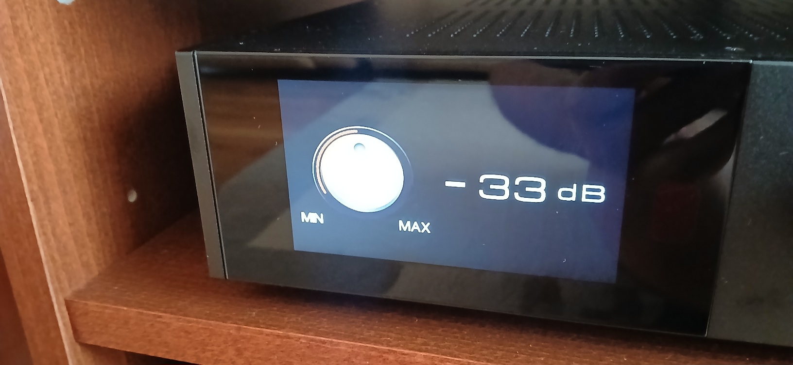

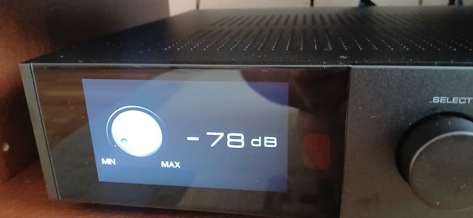

Ага, на Аудиолабе плюс минус так и работает

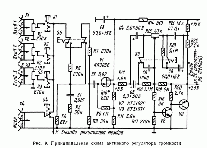

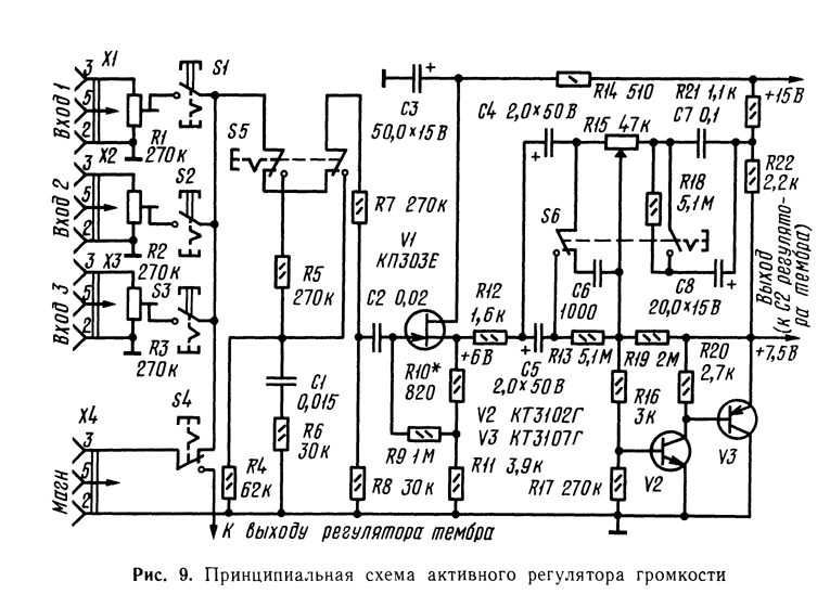

В то далекое время пред Галченкова + УНЧ Арсланова +10МАС звучали для меня лучше чем все остальное, что пришлось слушать из доступной аппаратуры.

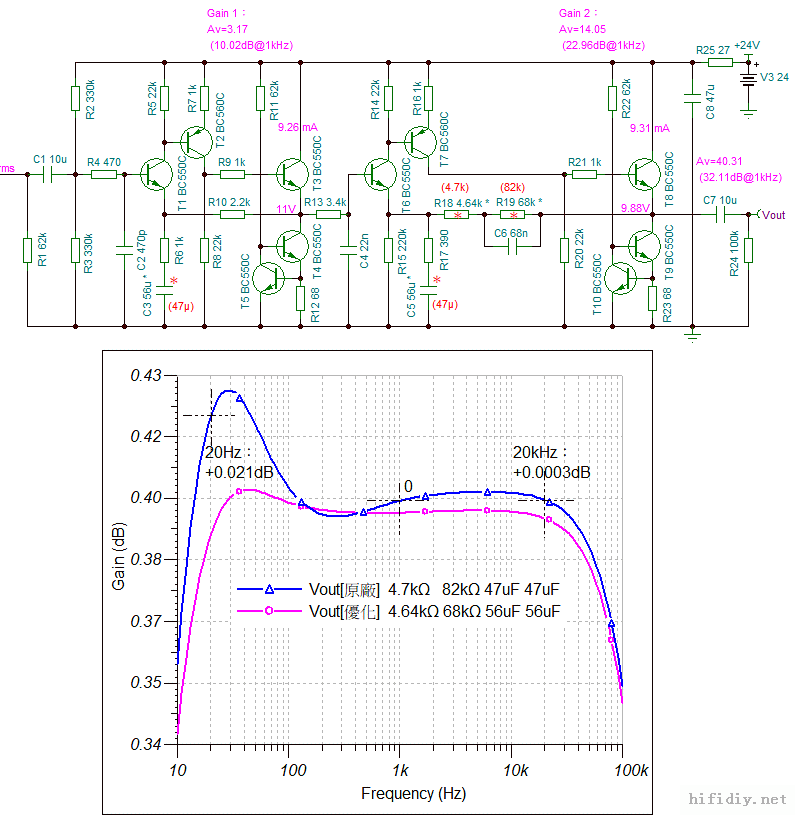

Пред Галченкова и щас хорош. Но теперь я бы допилил.
Там просто надо влепить во входной повторитель вместо R11 генератор тока - и не надо будет этих глупостей с тем, чтобы сначала делить сигнал, потом обратно усиливать...
Сопсно, в Чюдатворных Ноимъах так и сделано. Ровно тогда же.
https://www.avoptions.com/downloads/man ... e-1981.pdf
Ну и отключение тонкомпенсакцыи было нарисовано уже потом, в сборнике "Радиоежегоднег-83".
