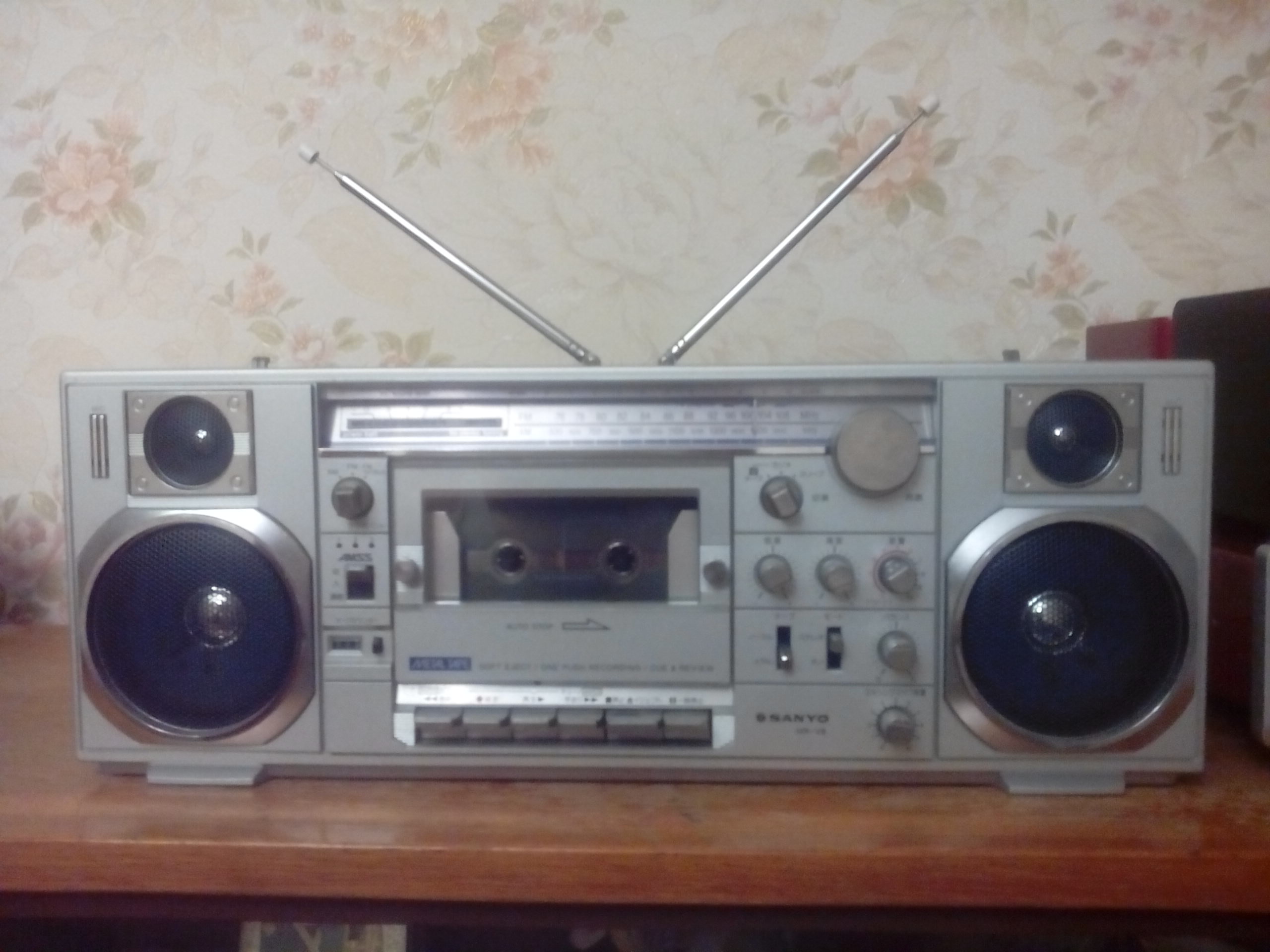

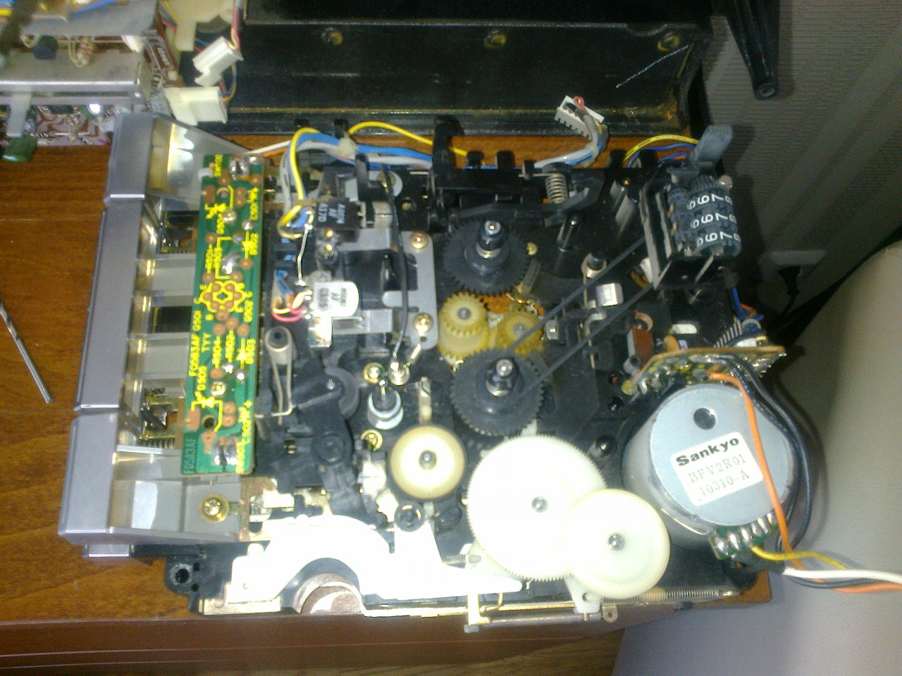

У меня на винтажном батончике Санье, когда то был заменен пасик и до сих пор он в полностью рабочем состоянии, иногда включаю послушать и друзей поудивлять данным гаджетом, звучит классно, а так больше для интерьера и что бы глаз радовал.

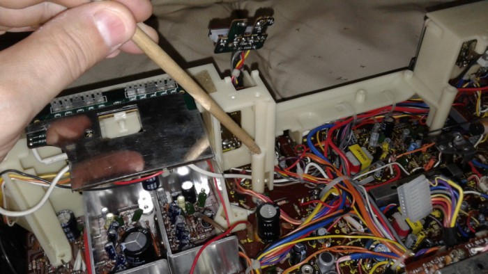

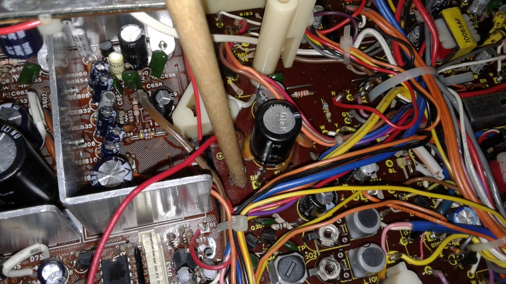

Всё исправно и почти по СМ. В разобранном виде скидал в кучку платы, включил питание - запел аки соловей. И радио и дека. Вероятно где то холодная пайка. Вот не хотел с этим связываться, но видимо придется пропаивать все контактные площадки элементов
Пропаял сомнительные места. Но каверза таилась в другом - в хитрожопом выключателе питания. Который стоит после БП и выключает только секцию тюнера и усилителя. При этом секция ЛПМ остаётся под напряжением. И что совсем жопско - выключатель ALPS сидит на регуляторе микса микрофона. Детали милипусечные, контакты окислены и происходят разные нехорошие вещи. Ознакомился с этим блогом МАГНИТОЛиЯ и победил зверюшку. Контрольный прогон (в разобранном состоянии) показал, что с электронной частью вроде всё в порядке стало. Сутки крутил радио и кассеты - всё прекрасно.

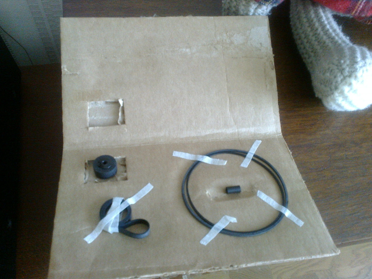

Осталось полностью ревизировать ЛПМ. Для этого заказал здесь http://audioes.ru/viewtopic.php?f=24&t=5659 комплект резинок:
1. Резиновая втулка (Rubber Pulley) подмотки.
2. Плоский пасик привода мотора 130х4х0,5
3. Пасик квадратный узла автостопа 87х1.2
4. Прижимной ролик 13х8/7х2
Не стал заказывать айдлеры на ролики - родные живые и не стал заказывать пасик счетчика - живее всех живых.

Осталось полностью ревизировать ЛПМ. Для этого заказал здесь viewtopic.php?f=24&t=5659 [Cсылка] комплект резинок:
Ну вот и пришли резинки, спасибо Olegeng

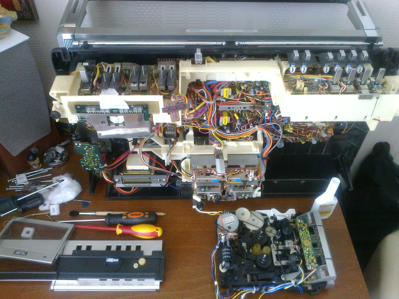

Осталось поставить их в ЛПМ
Фото0332.jpg [ 257.59 КБ | Просмотров: 672 ]
И собрать Шарпея
Фото0337.jpg [ 302.5 КБ | Просмотров: 672 ]

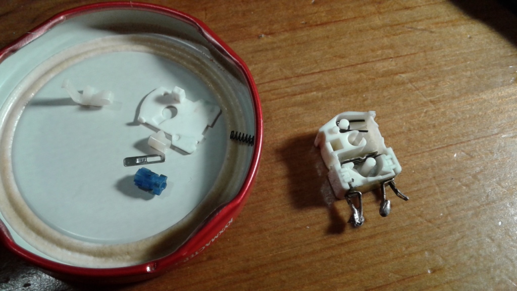

и победил зверюшку

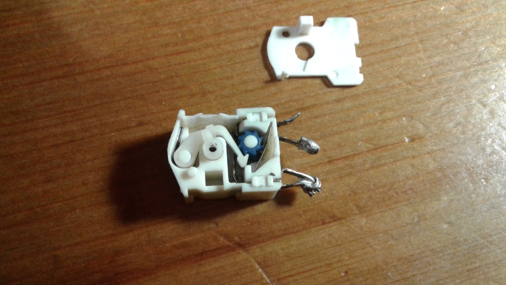

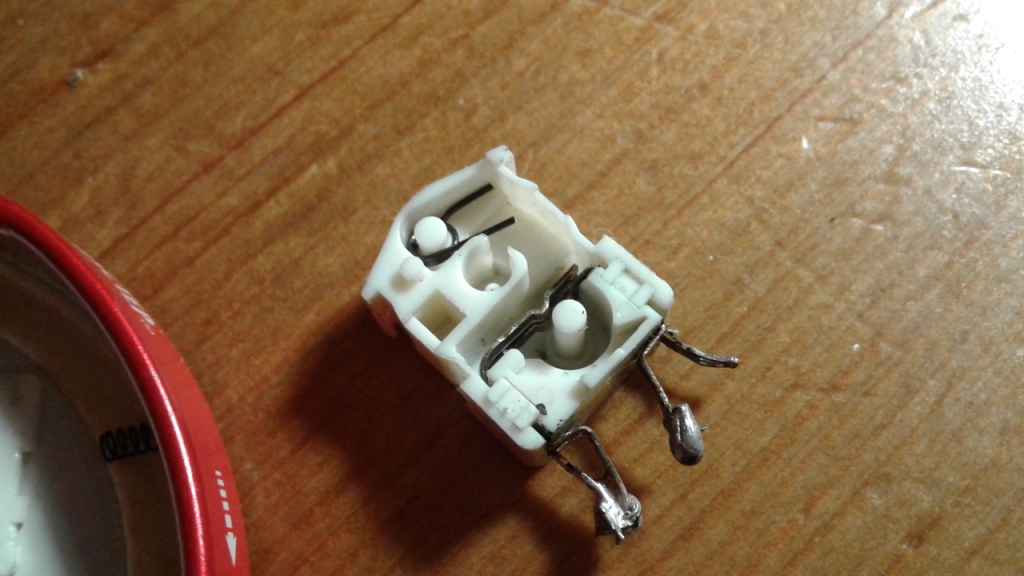

Как выяснилось чуть позже - не победил. В какой то момент радио замолчало. Если при этом включить кассету - начинало работать. Кассету выключаешь - радио умолкает. Абанамат!!! Пришлось снова половинить корпус и выпаивать злосчастный выключатель. Он мелкий и на фото он в крышечке от мелкой банки
20180627_231730.jpg [ 242.33 КБ | Просмотров: 626 ]
Разобрал его, вытащил храповый механизм и снова зачистил контакт. Контакт был. Собираю всё в кучу - контакт то есть, то нет.
20180627_231741.jpg [ 204.58 КБ | Просмотров: 626 ]
Снова разобрал внутренности. И увидел, что планка с контактами не запрессована на горячую, а плотно сидит на пазах.
20180627_231748.jpg [ 202.74 КБ | Просмотров: 626 ]
Вытащил, промыл в нашатырном спирте, потом изопропилом и нанес контактклинер на масляной основе. И решил посмотреть прилегание. Выяснилось, что причина плохого контакта не столько в грязных контактных площадках, сколько в том, что контакты едва касаются друг друга. Подогнул и вставил на место. Собрал узел и проверил работу. Работает как часы
20180627_232035.jpg [ 210.95 КБ | Просмотров: 626 ]
Капец, этот выключатель - вынос мозга. Шоб у инженеров АЛПСа хер на лбу вырос за такую конструкцию :evil:

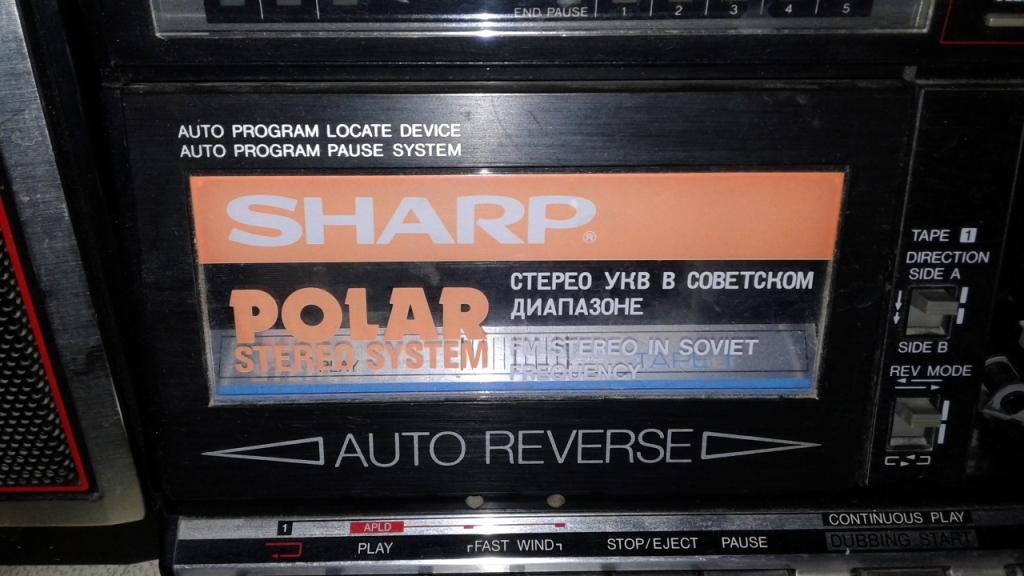

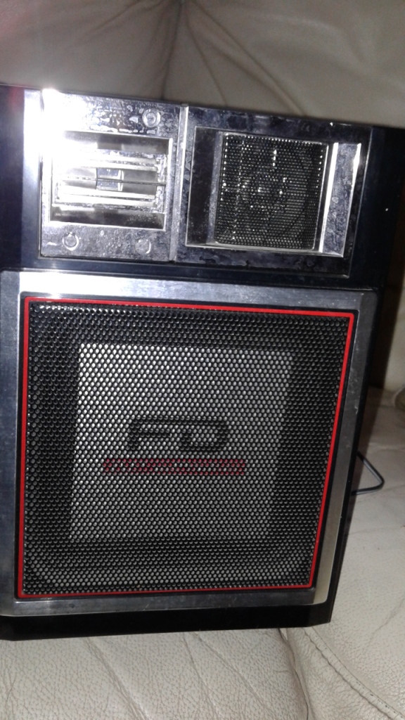

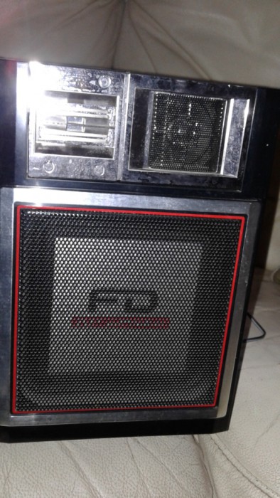

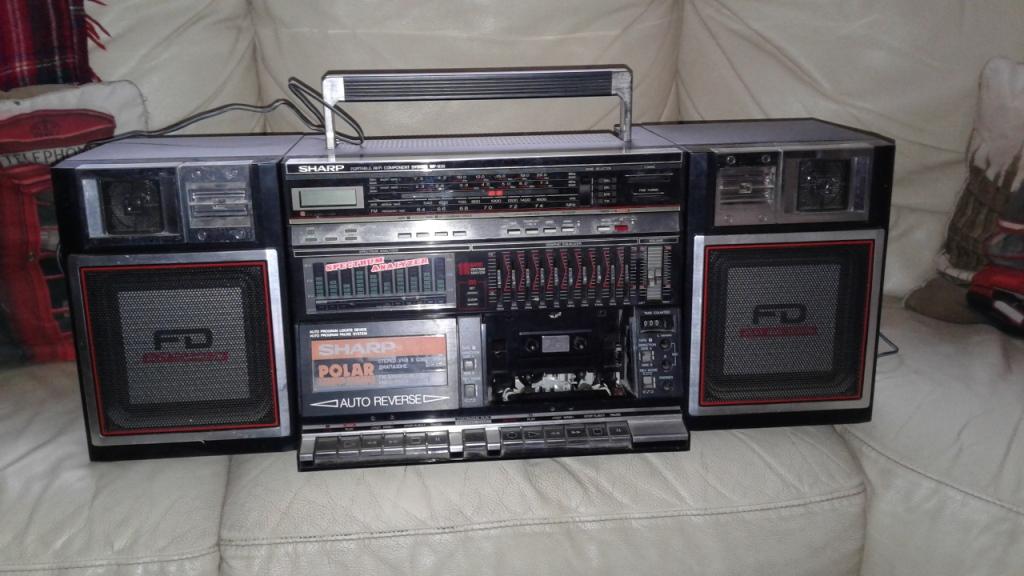

Внезапно друг подарил еще один Шарп. Говорил - был рабочий, правда племянник отломил и выбросил крышку правого кармана. Плоские диффузоры - советский стерео УКВ...Даже не включал еще. Думаю, может подшаманить, вместо правого кармана модуль Вай-Фай с медиапроигрывателем вставить и дочкам отдать. Или сразу с балкона? :?

Попробовал аккуратненько включить. Пасики на протяжках вытянулись и едва двигают каретку вверх-вниз и почти не вращают БГ, только если рукой помогать. Но моторы живые и это радует. Радио работает отлично, особенно если учесть, что на "советском" УКВ мало что есть. Любопытно другое - подавляющее количество станций работающих в нижнем УКВ, вещают в моно, ну или, возможно, в стереорежиме с пилот тоном и сигнал не декодируется в стерео. И только одна станция работает с полярной модуляцией и принимается как стерео.
Из печалек - крышка кассетоприемника выдрана с мясом и утеряна, сдохли пьезики на АС и в обрыве одна пищалка. Пьезики не жалко, звука там ноль и на живых, а вот пищаль буду подбирать. Крышки бывают на Мешках и прочих Фарпостах. Модуль вкорячивать не буду - на задней панели есть вход с переключением режимов phono/line/cd к нему можно подключить аналоговый сигнал с внешнего устройства

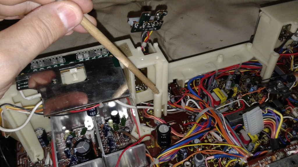

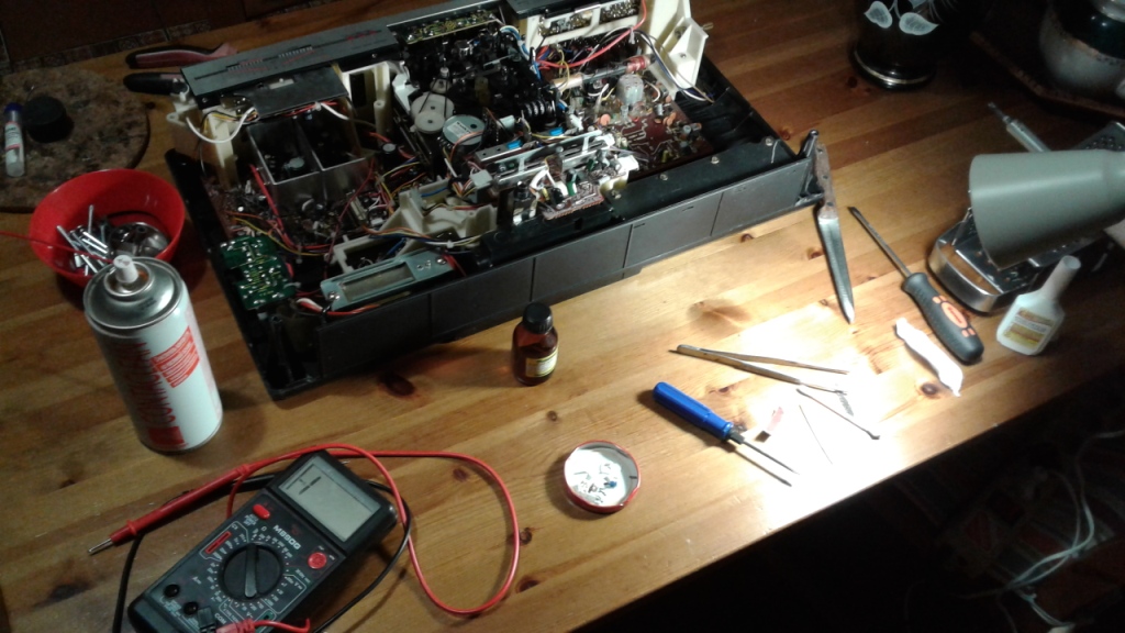

Жизнь "текёть", а 9696 продолжает потихонечку выносить мозг :lol:

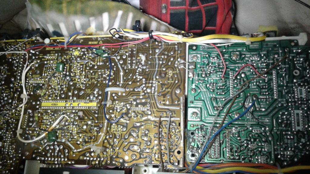

Надумал я таки поменять плоский пасик. Так как приобретенный ранее на 130 мм оказался "тесноват", то я натянул его на стеклянную банку растягиваться. Через месяц померил - 133 стал. Натянул снова и уехал в командировку. А по приезду выяснил, что приезжала тёща и забрала все банки, включая и банку с натянутым пасиком :evil: Эксперимент провалился... Посему был просто куплен пасик на 135 мм и было решено его поставить. Что успешно и произошло. А потом началось - в разобранном виде Шарп поёт соловьём, а в собранном молчит как рыба и так пару раз :comandos: Перевернул его мордой вниз, включил в сеть и стал откручивать болты. При ослаблении одного из них магнитола включилась. Не хотел вынимать основную плату, но пришлось. А не хотел из-за верньерного устройства - если слетит нить, то мудохаться придется долго. Тем не менее обнаружил, что при нажимании на плату в районе крепления болта пропадает питание - где то пропущенная холодная пайка
Пришлось все подозрительные места, с обратной стороны, пропаивать.

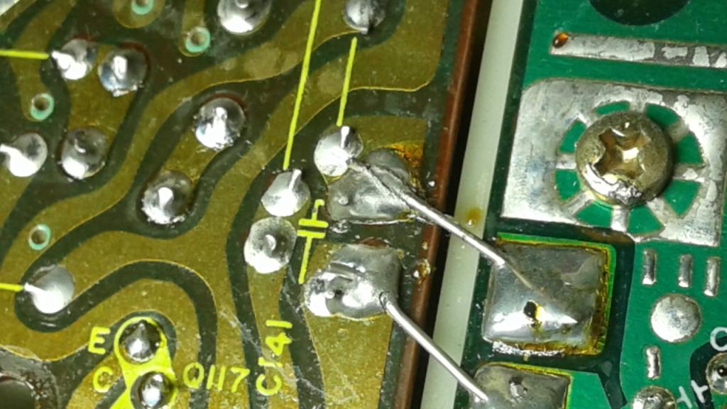

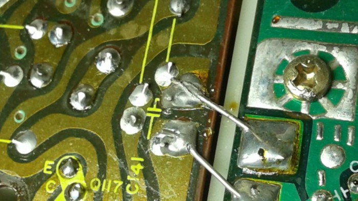

Забыл упомянуть о слабом месте. Две платы, общая и пристыкованная плата УМ, соединены между собой, помимо жгутов проводов еще и двумя довольно жесткими проволочками по питанию. Из за изгибной деформации пайка разрушается. Можно оставить эти и пропаять, а можно навсегда решить проблему гибкими многожильными проводками
