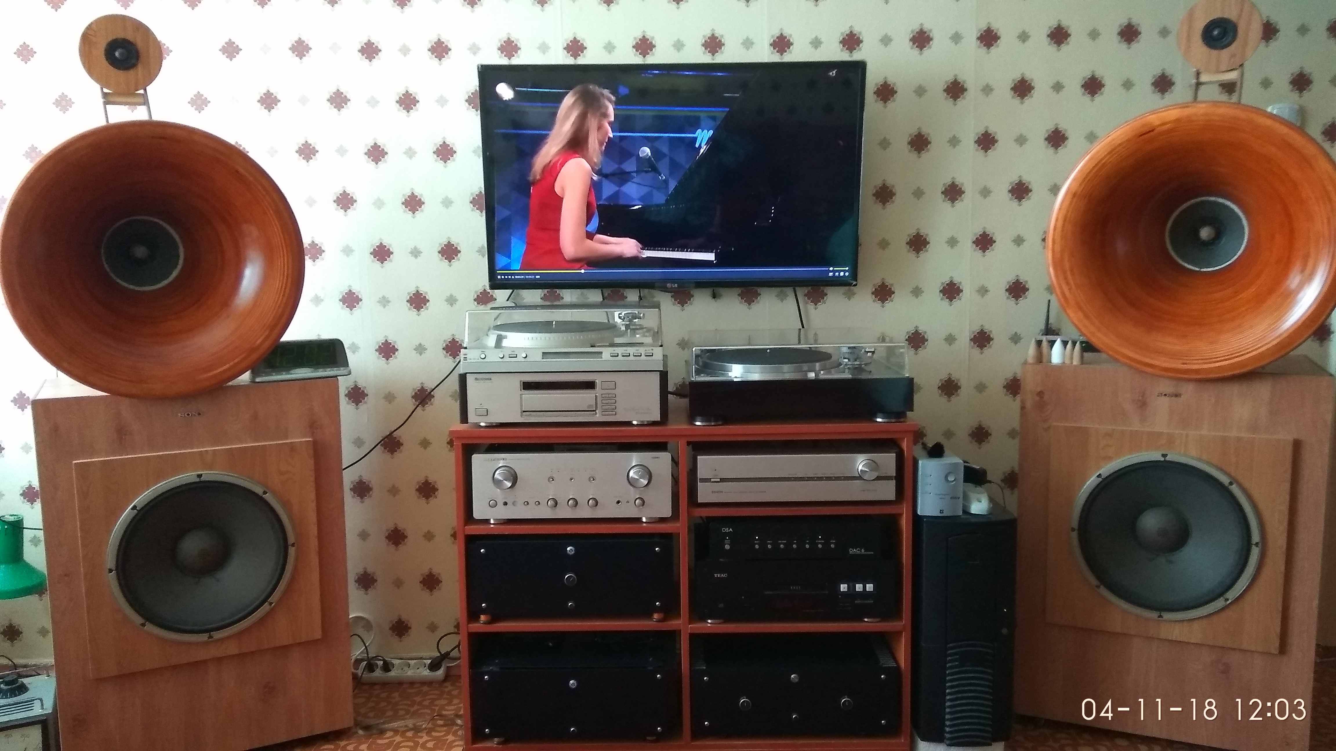

Всем привет! По просьбам моих друзей,образовавшимся на этом интересном форуме выкладываю фото своей системы. Она будет интересна тем аудиофилам,которые сами собирают компоненты,экспериментируют,ищут свой звук... ;) Поиском своего звука занимаюсь давно,так как это занятие весьма интересно,познавательно.Тем более,что я имею музыкальное образование,играл на разных инструментах(в оркестрах, в ВИА на танцах,даже в военном оркестре оттрубил 2 года).Поэтому к звуку претензии есть всегда,как бы я не "пыжился"...Ладно,это всё - лирика... Теперь о системе более подробно. У меня - актив на 2 полосы(2-й порядок): НЧ(до 250 гц),а далее - ширик в рупоре с поддержкой ВЧ(первый порядок),чтобы подчеркнуть ширик. Почему режу 2-м порядком??? Да всё потому,что послушал 4-й порядок на 3 полосы и убедился в том,что ЭТО - слишком выхолащивает звук и нет "жизни"...Всё,вроде,чистенько,легче в активе свести полосы,но....как-то попахивает "мертвечиной"... Но это - на мой УХ и ни в коем случае не навязываю никому своё мнение...Просто,я так слышу.Фонограммы у меня весьма качественные и слышно нюансы,да и я слишком придираюсь,видимо... 8-) По музыке: слушаю джазовые формы любые,оркестры. Рок не интересует совсем...Много мы его в своё время переиграли.Когда начинает мучить ностальжи,то включаю старый классический рок,вспоминаю юность,но не более того. Там для меня инфы нет никакой,поэтому не мучаю свои уши... По усилкам: Сразу оговорюсь,что винтажные усилки НЕ интересуют совсем,тем более для ЦИФРЫ. Для этого "дела" нужны "быстрые",современные усилители.Таких ЕСТЬ у меня,как говорят в Одессе. Винтажом я наелся в 80-е годы,таскал из Япии разные...Были Ямахм,Сансуи,Деноны...Всё это годится ТОЛЬКО для винила,да и то...тогда,когда переберёшь этот винтаж,поменяешь все электролиты,поставишь хорошую полипропиленовую плёнку... В итоге,у меня сейчас на СЧ-ВЧ т рудится "Ноосфера Эхо"(без ОООС) в классе А с током 4 ампера( !!!),на НЧ - YES-3 LAT. На сегодняшний день эти девайсы уважаемых мною разработчиков - лучшие в сегменте цена-качество. Далее. Источники: Сидюки(из топовой линейки)- Pioneer PD2000LTD, TEAC T-1(транспорт), комп с А-плеером,Фубаром. Всё это хозяйство работает в купе с заказным ЦАПом(брал у Сержио в Киеве ещё до войны).ЦАП - на моих любимых PCM-63P-K. Теперь о виниле: больная тема для меня...Когда-то я плотно занимался винилом(покупал,менял,продавал диски) и был у меня на тот момент топовый вертак Kehwood KP-990.Замечательна штуковина!И стоил по тем временам ой,как недёшего... Движок,тяжёлый диск...!!! Был ещё вертачок начального уровня-Дюал...Когда стала давить "цифра",я распродал всё виниловое.Как потом выяснилось - зря...Но бабки всё это стоило тогда такие...Кстати, одни бобинники(у меня было АКАЯ) тогда стоили,как 2 автомобиля "Жигули"...Вот такие "пироги"... Сейчас,когда все и я,в том числе,наелись цифрянкой,начал по-тихоньку возвращаться к винилу...Звук там совершенно другой.Тут я не открываю никакой "Америки". Взял опять Kenwood (Trio),хотя,мог из Японии притащить любой...Но эта машина меня полностью устраивает.Линейка - топовая,ничего более и не нужно.Опять же,ностальжи и всё такое...Набрал запасных шеллов,несколько бошек... О Фонокорре: брал на пробу много разных предварей с хорошими фониками на борту,сравнивал. Самый лучший по звуку по схемотехнике оказался топовый в 80-х годах Denon PRA-2000.Хотя,усложнённая схема у него...И звук,по идее должен быть мёртвым,но опасения - напрасны.Конечно, фоники ламповые и девайсы без ОООС оставят его "в заднице",я думаю...Но,пока так. Возьму обязательно классный фоник ламповый.Есть таковой на примете за каких - нибудь 50-60 косарей деревом... :P Далее по СЧ секции: Заказные рупоры и ширики к ним + пищаль Морель. Почему рупоры??? Всё потому,что после рупоров невозможно слушать динамики на панели...Здесь и объём в звуке,нюансы,нет переотражёнок от стен и всякое такое... Про рупоры надо отдельную тему создавать и рассказывать,как я мучился в поисках шириков к ним...Надолго ЭТО...Интересующимся этим расскажу отдельно,не дам "пропАсть"... На НЧ - ЗЯ (не люблю всякие ФИ и т.д.) на классных винтажных 15-шках Пионер...С таким трудом достал их и чисто случайно...До этого перепробывал мнооого ПРО головок на низ...Самому страшно,сколько... :shock: Уверяю всех в том,что классный низ можно получить ТОЛЬКО на головах от 12 дюймов !!! Проверено много раз. Но здесь тоже засада...У всех ПРОшек,как правило большой VAS и ящики к ним нужны 220-300 литров...Кошмар...! Да,забыл самое главное : Динамики предпочитаю с давлением не менее 93 дб !!! Всё,что менее - бытовая серия и для звука - НЕ МОЁ...Теперь тоже немаловажно: В моей системе НЕТ предваря и не будет НИКОГДА!!! Есть коммутатор с платами активного кросса на моих любимых LM6171 с мощным выходом и огромной скоростью(если память мне не изменяет - более 3000в/мсек).Всё это "хозяйство" помещено в шикарный корпус от Марантца,внутренности которого покоятся где-то на городской свалке... Фу.....вроде всё пока.. ;) На вопросы отвечу. Евгений. P\S : фото и АЧХ(со сглаживание 1/3 октавы) сожму и прикреплю.Если не получится сразу,то позже сделаю.Добавлю: Замеры НЧ не делаю принципиально!!! Дурость ЭТО- мерить в небольшой комнате с "модами" НЧ сигнал...

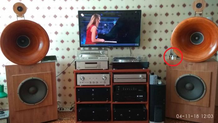

Что за "пули" на правой АС, куда они? :)

Пуля... :) Фазовыравнивающее тело. Для экспериментов. Наточили мне в своё время под разные диаметры кернов. Весьма полезная весчь...! Выравнивает фазу в дине,тем самым АЧХ выполаживается. Очень видно,когда делаешь замеры АЧХ. Пички немного прибивает,провалы поднимает...

:cool: Ну на НЧ ,я смотрю ,тоже под 150 литров получилось. Да и интересно КДП какой площадью, где эта красота звучит?

Да.Около того...Там стенки по 40мм толщиной... Если Вы о комнате,то размер её небольшой - 30кв. метров. Маленькие комнаты в наших квартирах, однако... Вот,в своём доме можно пристройку сделать отдельную для музыки метров под70-80...Мечта моя... ;)

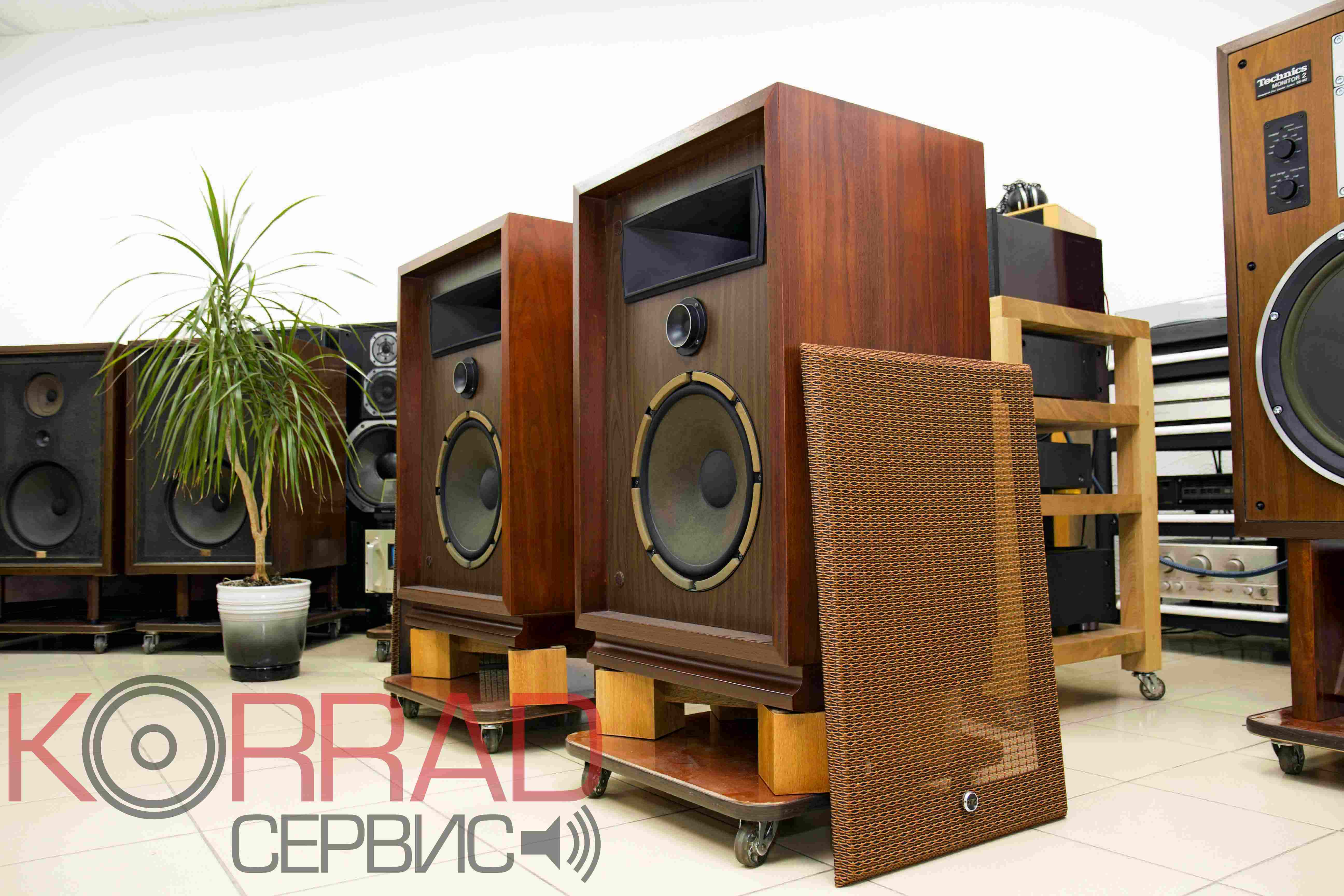

Приветствую! Низовики на АЛНИКО. Их "фамилия" : Pioneer PW382B ( 15 дюймов). Ставились в Пионеры с оформлением ЗЯ. Длинноходы,давление 96дб.Довольно редкие головы...С таким давлением,да ещё и в бытовой серии АС - нереально,но японцы в 70-х годах делали такие шедевры...Низ на них необычный,без явных горбов и ровненький до 250гц...Далее - спад резкий.Чисто - низовики.Лично меня достал звук ПРОшек с горбами на 70-80гц...В своё время перебрал много ПРО голов...Остановился на EVM152C18. Эти головы - единственное,что подходит для домашних АС и для ЗЯ...У них подходящий КУтс,но Vac...340 литров... :shock: работают они без горбов от 40 гц только в ящиках более 280 литров...Проверено,испытано много раз.Динамики,кстати,копеечные...Думаю,что сейчас их мона достать за 10000рэ(пара).Единственное,что в НЧ ПРО головках мне не нравится ещё,это то,что они заточены под 2-х полоски и частотку держат до 2-3кгц...Резать их нужно 3-4 м порядком,а это уже - АКТИВ...В пассиве такое не сделать...Так,что делайте выводы те,кто желает использовать ПРО низовики...Мученье то ещё... ;) Вот и получается диллема: от бытовых голов с чуйкой 88-90 дб на небольшой громкости низа НЕ получить(я это проходил уже ранее),а НЧ головы с давлением 96-98 дб - только ПРО головы...Вот,и крутись,как хочешь...Остаётся - либо делать огромные ящики(тогда результат будет классный),либо искать винтаж 70-х годов... Кстати,в Хабаре были в продаже полгода назад великолепные АС "ОТТО" в магазе "Коррад" Я их хотел забрать из-за динамиков,но подвернулись эти Пионеры. Но акустика....шикарная...Фото выкладываю. От Вас,кстати,совсем недалеко...

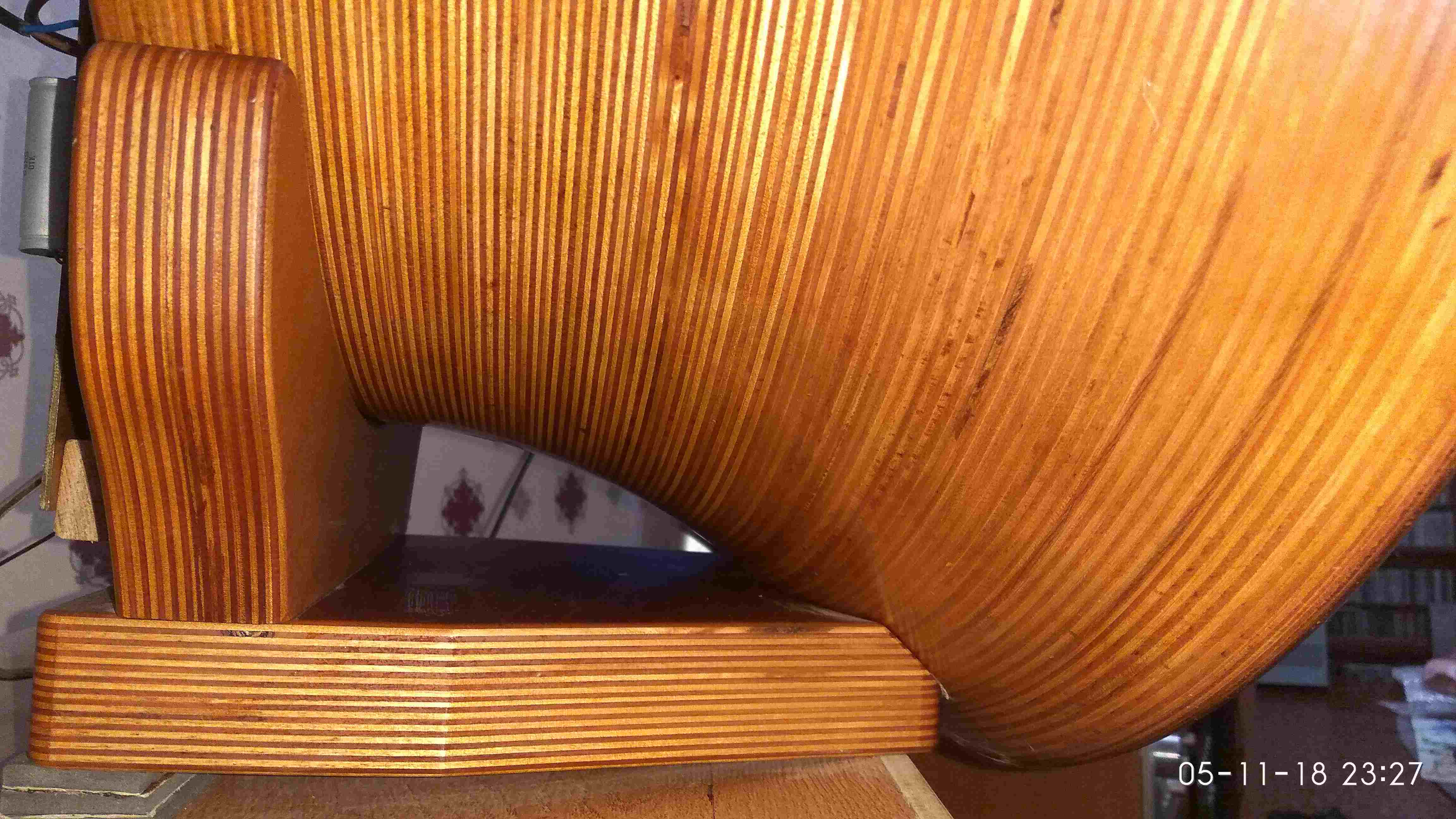

Фото прикладываю. По центру кроватки,на которой лежит задняя часть рупора,установлен штифт высотой 10-15мм,который входит в сверление,сделанное в рупоре. Весьма устойчивая конструкция... 8-)

Нда, роскошное изделие. Подозреваю, что этот мастер и виниловые столы делает.
