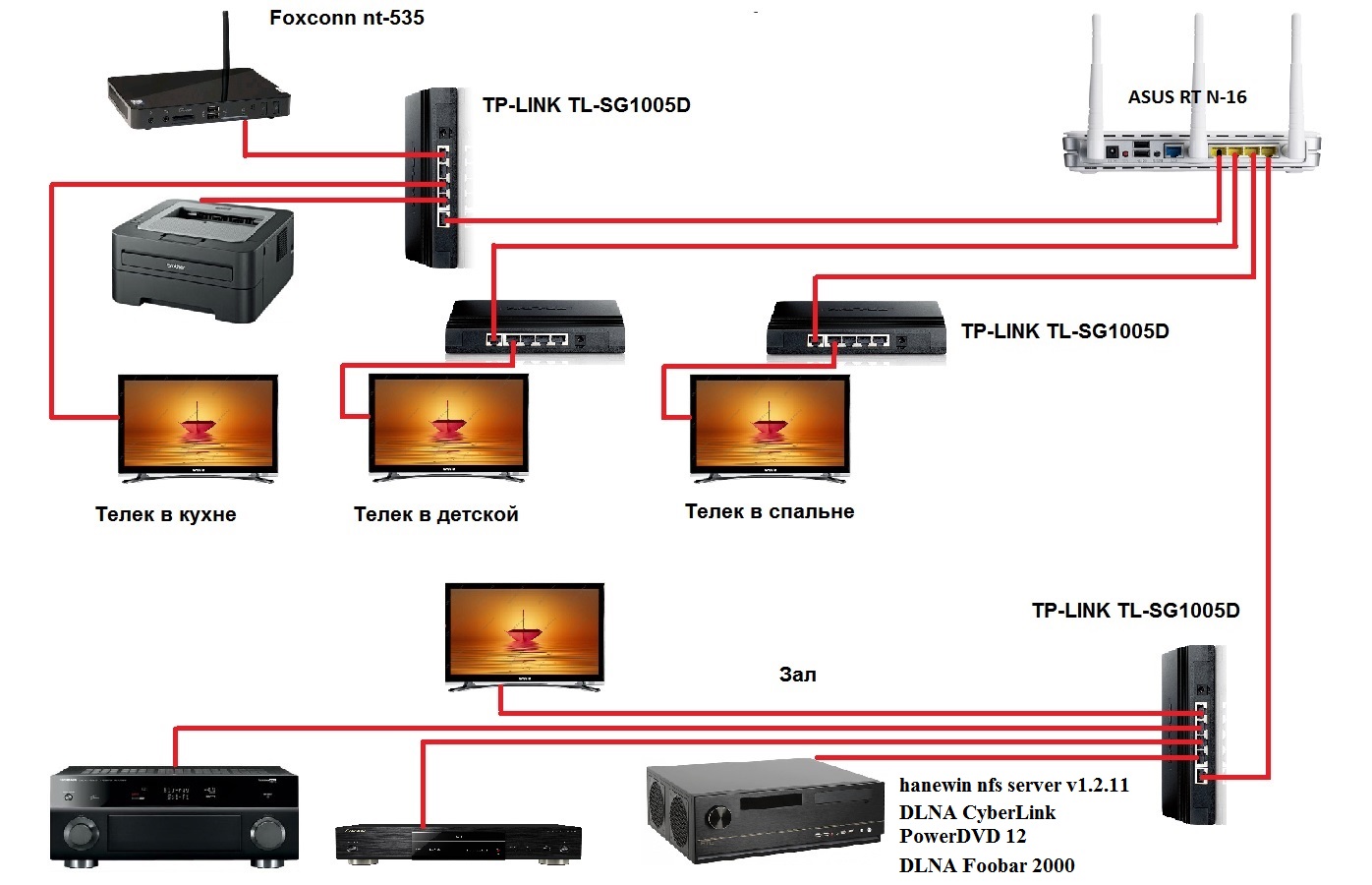

Начал я с домашней сетки, что в будущем оч. сильно облегчило жизнь не только в плане мультимедиа но и в плане файлообмена и работы с электронными документами. Да и вообще, сделал один раз и забыл. Хреново только витуху было разводить, когда ремонт уже сделан, он у меня оч. древний, плинтуса еще на чепиках, тем более впихивать невпихуемое нужно было туда, где уже все занято всякими SAT и прочей хренью.
Концепция на тот момент была следующая, благо роутеры и свитчи стоили копейки. Роутеры менялись, но всегда были ASUS и я обеими руками за гигабит! Основные центровые устройства прописаны по адресам в ручную, шоб на скорость не влияло и никаких сбоев, для телефонов и остальной билеберды есть фая-вайфая.
01.jpg [ 207.88 КБ | Просмотров: 1439 ]

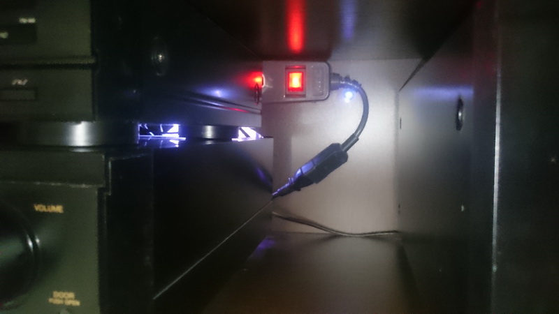

Все это барахло задвинулось в шкаф, где и происходит первоначальное пиратство через тим на FOXCONN с трекеров, ну и за распечатанными документами приходится бегать туда-же, но может оно и лучше когда жужжит в шкафу, там же не живет никто, значит и жалоб нет.
Выглядит примерно так:

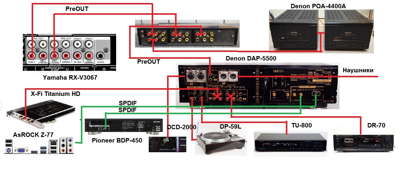

Потом был коннект который меня конкретно выбесил. Тумба была выдвинута и все это повисло на неделю. Больше пары шнурков в день за нехваткой времени спаять не удавалось. Плюсом пришлось переделать старые, коотрые были из антенного итальянского, так-как неожиданно свалилось шесть метров сильвера и нашелся премьер в четыре метра. Некоторые коннекты были длинные и упирались в стенку, то-же под замену. Потом вынес голову амфитоновский корректор (в корпусе от SAT-ресивера, только он мог впихнуться в зазар между тумбой и полом) где пришлось подправить выход под вход преда. Затем выяснилось, что один мощник на 2 дб. Тише второго (на слух, ну и система калибровки YPAO от ямахи подтвердила). Вскрыл, позырил, кроме замены емкости в фильтре у регулятора чувствительности ниче в голову не пришло. Заменил. Помогло. Так как больше номинала на 10 мкф, пришлось и во втором махнуть для симметрии.
За этим всем еще побегать пришлось, в запаснике небыло.
В итоге получилось так:
02.jpg [ 240.29 КБ | Просмотров: 1439 ]
При таком раскладе и дэнон как дэнон и у реса полноценные фронты, шарахает в диафрагму будь здоров. По незнанке и потеряться можно, что и подтвердил эксперимент на живом человеке, где подопытным был мой корефан который приезжал с коньяком настраивать свою вертушку с «Одиссей 001» на конце. Ну и покурив мануал решил припахать ZONE 2, где можно выбирать тюнер, инэт радио и прочее, т.е когда рес работает HDMI-свитчем и допустим барагозишь интэрнет через большой монитор или в ченить рубишься, фоном может идти какой-нить Евро-дэнс-техно-транс (в ямахе плэйлист интернэт-радио на 1500 станций) или радио-Эрмитаж с эфира.
Удобная штука даже очень. Из дэнона работают только концы.

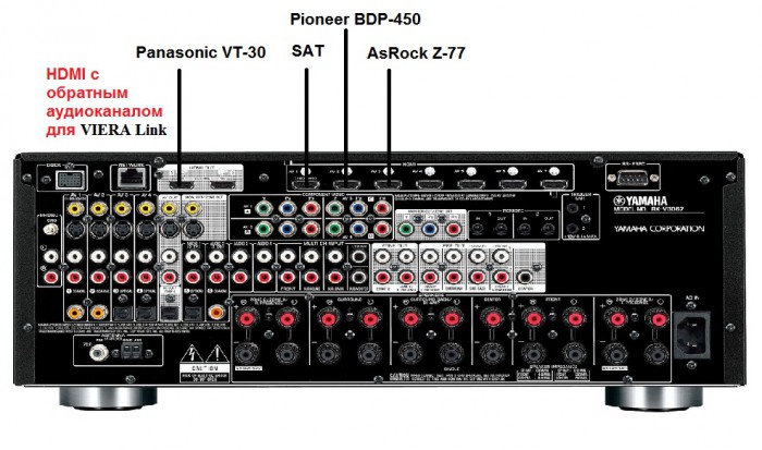

Как резюме, тюнер можно продавать (хотя оставлю для комплекта, может расширюсь когда-нить по жилью и будет свой кабинет на старость, вот туда весь аналог и заволоку вместе с шкафом с пластинками).
Коннект по цифре прост и незатейлив, все стандартно.
03.jpg [ 199.19 КБ | Просмотров: 1439 ]

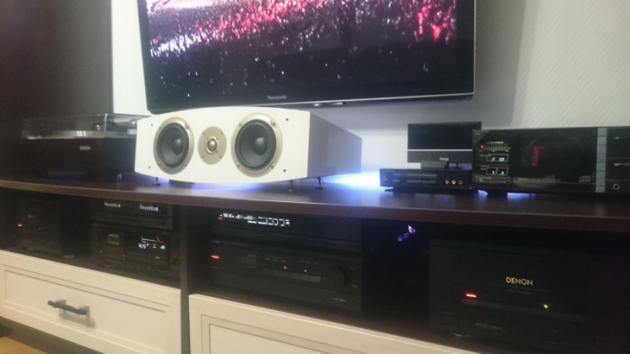

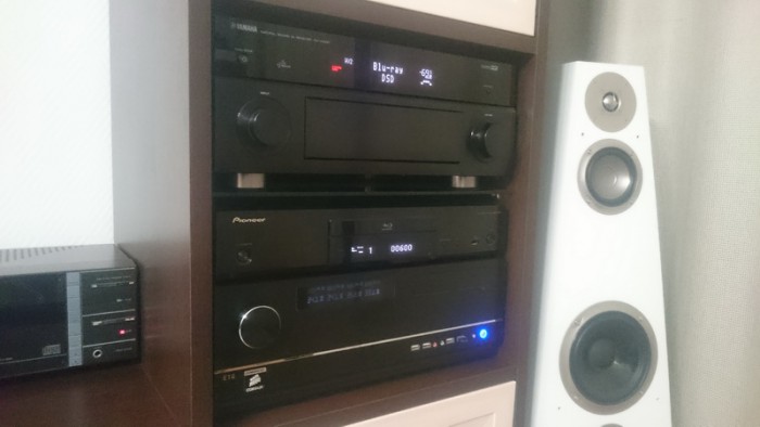

Когда все сконектилось и снюхалось и задвинулось приобрело такой вот вид.
DSC_0172_новый размер.JPG [ 110.22 КБ | Просмотров: 1439 ]
DSC_0174_новый размер.JPG [ 108.55 КБ | Просмотров: 1435 ]
DSC_0179_новый размер.JPG [ 97 КБ | Просмотров: 1435 ]

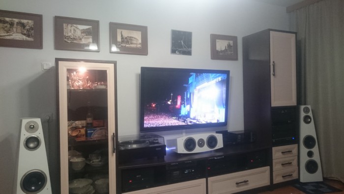

Изначально фронты я купил крашенные, не знаю, как увидел мне сразу запало. Хоть и гламурно этот все но мне вштырило. Через МихаилаБ (за шо спасибо) докупил в жапани центр (я так и не вкурил почему харман-кардон в японии есть а на европейском ибае нет). За тылами пришлось згонять в Минск, потом все это раскурочить, подобрать краску, облить в автосервисе и высушить и залачить. Родные стойки под полочники меня впечатлили. Основательная хрень, с серьезной рамой под нижний крепеж и корпусом под засыпку песком, опорные плиты чугунитовые. Но безжалостный сапог радиополюблятеля не дрогнул и они были запнуты на чердак. Полки закинулись на икеевское фуфло из картона, а чтоб в моменты эйфории меня ненароком не пришибло, пришлось подработать их кухонным ножичком и сгонять в максидом за нормальными пацанскими консолями. Затем принять на грудь, кинуть уровень и опытным путем найти центр тяжести, чтоб в аккурат между консолями.
DSC_0177_новый размер.JPG [ 101.83 КБ | Просмотров: 1439 ]
DSC_0178_новый размер.JPG [ 94.68 КБ | Просмотров: 1439 ]
Ну вот как-то так получилось. Оч. надеюсь в ближайшие пару-тройку лет никакой движухи в «звуковозпроизведении» больше не понадобится и можно нормально заняться слушаньем без отвлечения на «че-то не доделано».
Ну а когда потом станет скучновато, как-раз устаканется и станет повседневностью 4-8К, появится вменяемое оборудование без бубнов и невнятных бюджетов, вот тогда….

Мудрёно всё это для дома. Столько маршрутизаторов и роутеров.... Помех херова туча, наверное.

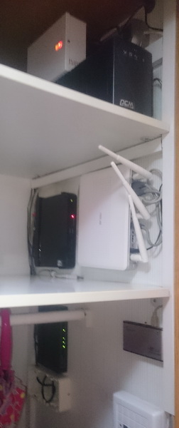

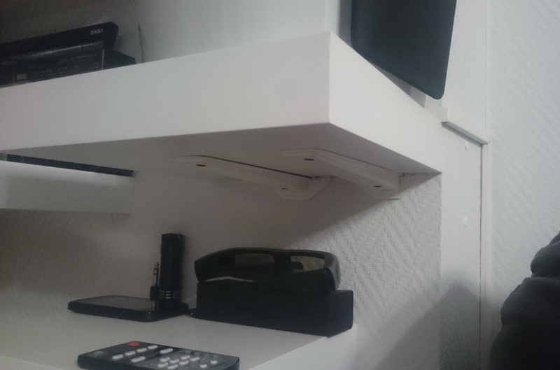

operator,
Нет помех. Витуха в экране, у роутера распаяна на корпус, гигабит не терпит суеты (я именно на проводную сетку и сделал упор не только из-за скорости но и с точки зрения облучения, вай-фай придушен в настройках). На максимуме громкости ББ дает еле слышный писк, но мне лень выдвигать шкаф и отодвигать RCA с креатива выше блока, его тогда наращивать придется, да и в случае винила или кассет все это отключено. Каждый блок работает только тогда когда нужен. Вот зарядка от соньки давала в эфир, сменил. Ну и все эти мелкие потребители (питалки зарядок, антен, подстветки) вынеслись на отдельный пилот, чтоб гасить их разом при ответственном прослушивании (вон там маленький вклячатель)
DSC_0182_новый размер.JPG [ 103.31 КБ | Просмотров: 1407 ]
DSC_0183_новый размер.JPG [ 83.32 КБ | Просмотров: 1407 ]
ЗЫ: Счет с мобилы оплатил, кнопку на смарте нажал, квиток из шкафа выехал, как и громкость с мобилы на второй зоне реса, мелочь а приятно. Так-шо все просто. Непросто полы вскрывать было и штукатурить и красить)))

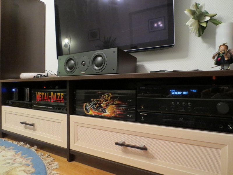

Когда-то было так:
IMG_0077_новый размер.JPG [ 154.03 КБ | Просмотров: 1360 ]
На фронтах Эстония-021. тылы - Focal DOME 2.0
В совокупности с ресом начального уровня (но с преаутом, куда цеплялись мощники, если тебе это о чем-то говорит) на много дешевле чем все твои харманы, лыжи вместе с вегами (хотя колонки задорные, без спору). А по динамике и как следствие - натуральности (и пофигу шумы, тональности, это меньше влияет на достоверность, чем скорость мгновенного движения мембраны драйвера), система справлялась с поставленной задачей просто отлично. Я это начал лет десять назад, и на данный момент я вынужден больше ковыряться в истории происхождения фонограммы чтоб понять что за хрень с ней, чем ковырять технику (я не про профилактику и возвращение ее состояния к задумке ее создателей). Все это стабильно пашет много лет, вот увязывалось в одно целое долго. Но именно сетка с стабильной передачей данных исключила огромную массу бестолковой беготни, тупого прожигательства, упарывания винтов и флэх и прочего онанизма. Не скажу что избежал всего этого, скажем вовремя задушил, хлтя порой аукалось (все ведь это на досуге, а в нашем возрасте время дороже денег)
Я думаю ответил на все твои вопросы и больше мозго....ва с твоей стороны не услышу. Хотя из спортивного (уже не технического) интереса потрудись сказать "бэ", раз сказал "а" вернувшись к своему первому посту. Или как всегда, сначала говоришь, потом думаешь? Хотя ладно, чес слово не интересно уже, ложка дорога к обеду.

Дружище, нормальные люди болванятся за кухонным телеком. А когда у тебя в коллекции масса концертов, фильмов и мультов то количество телеков мало не бывает, так-же как и любая диагональ будет всегда маленькой, хотя максимальную как правило вешают в зале, чтоб не ущемлять "семейный просмотр". Ну и в большом мегаполисе с его дешёвым интернетом и присутствием "смарт-тв" в любом телеке за 5 рублей, как-то неправильно не завести кабель в каждую комнату.
И другой момент, непонятный вирту-дубощиту за отсутствием его опыта. Не нужно гонять данные через маршрутизатор. Есть свич. Роутер расскажет оборудованию "что и почему" и данные с винтов компа идут сразу на пионер.
Я закачивал блюр в шкаф, одновременно оттуда шло копирование другого блюрика на ББ, при этом с его винтов дюна гнала "властелина колец" на рес и параллельно пионер "хобита".
Я переключал HDMI вдохи-выдохи на ресе, хоть бы раз че тормознулось, а версии были режисерские и фул-хэдэ...
Качалке десять лет, там еще атом535. винтам в ББ столько же, еще первые 4Тб Хитачи до того как завод в тайване утонул. Я незнаю что такое вскрывать компы и менять винты, искать бэд секторы и прочий отъем времени и материальных средств.
ЗЫ: Это просто обзор, как можно сделать сразу, не исключаю, что кому-то и потокового видео достаточно с мпег-дорогой, а перетыкание мобильных винтов и флэшек ближе по духу и удобней. Дело ведь хозяйское :)
Баловство это и не более. Только поначалу эффеект ВАУ с непривычки и приобщения к чему-то новому. - Внешние винты с флешками наше всё !!!

Если честно, я бы поленился тянуть витую пару по новому ремонту. :)
Если бы была задача делать какую-то гарантированную пропускную способность, в пределах квартиры, то проще понаделать 'wi-fi bridge'.
~300Mb хватает на всё.
