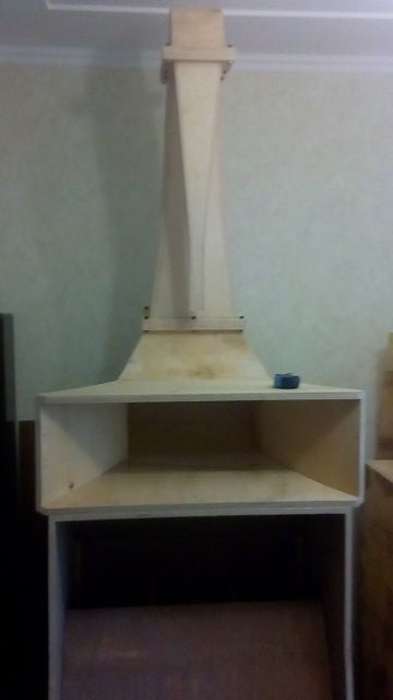

За это время послушал много разных ас и пришёл к выводу, что мне ближе всего по звуку рупорные ас. Познакомился с Борисом Борисовичем и понеслось.
Через некоторое время ко мне приехали вот такие шкафчики, сделанные ББ.

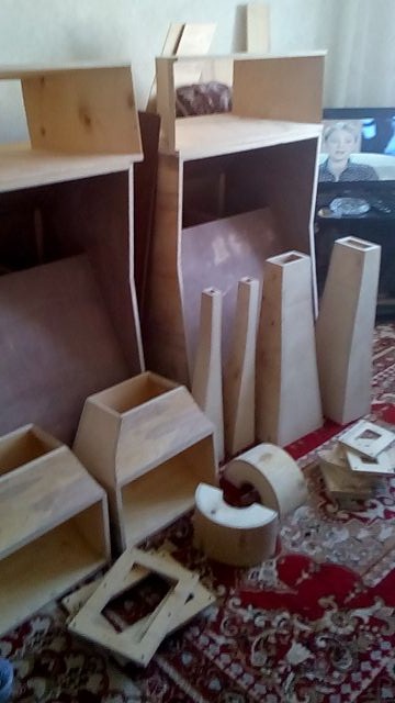

Как в итоге оказалось, они были больше, нежели я ожидал и посоветовавшись с ББ, решил сделать заново сч рупор. Под чутким руководством ББ я пилил рупор месяца три наверное.

Вот что получилось

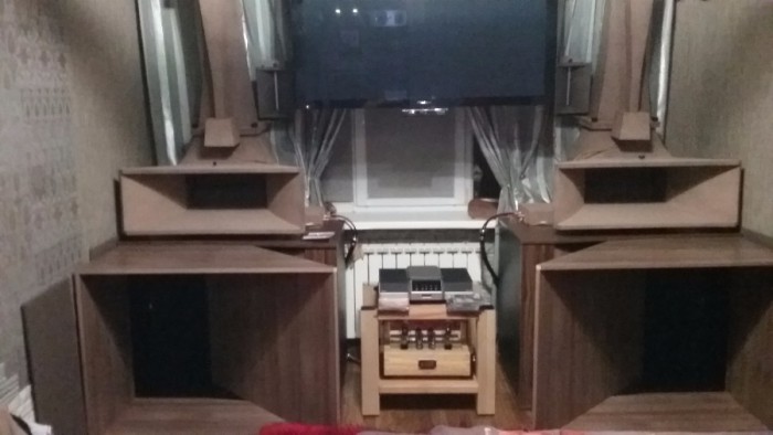

Далее последовал ряд апгрейдов.
Смена Jensen 302 на Raal Lazy ribbon 9" на диапазон от 3500 до 50000Кгц
Смена Faital pro 15hp1060 на B&C 12 PE32 на диапазон до 350 гц
Переделан полностью кроссовер и произведена замена внутренней проводки на Мундорф серебро золото.
После замеров, сделан рупор на вч динамик и добавлен нч рупор.
Вот так выглядит система на данный момент
20170930_201956.jpg [ 87.36 КБ | Просмотров: 1466 ]

Состав системы
Трёхполосная рупорная акустика разработки Бориса Борисовича "Трембита" диапазон 50-50000, чувствительность 103 дб. 50 в 0 ;)
Ламповый однотакт Кирилла Набойщикова "Роза" на 811 лампе, 8 ватт
СД проигрыватель Роксан Атесса 3 с выносным аккумулятором клока
Акустический Ливинг Атмос Стандарт
Межблок Феликса
На данный момент занимаюсь подбором всех проводов в систему

Как то у вас АС совсем в упор к стенам стоят и близко друг от друга. Комната другая им нужна, расстояние. В обычные наши свкоречники такое впихивать как-то странно - смысла нет, я считаю, все равно не раскоются по-полной никогда.
Владимир83 писал(а):
Всё начиналось с акустики Фокал Хорус 716
Для такой комнаты и они здоровые - гудеть все будет, им нужно помещение большое, сами фокаловцы-фирмачи писали, что они рассчитаны на большой зал, даже затыкание фазоинверторов не помогает, кроме того они раскрываются, если расстояние до слушателя не меньше хотя бы 4 метров. У них концепция противоположная Диатонам или еще английским Кэстл, например.
 Заголовок сообщения: Рупора и лампа.
Непрочитанное сообщениеДобавлено: 12 окт 2017, 10:05
Не нужно думать, нужно пробовать и слушать. Расположении у стены только в плюс рупорам на нч. А так да, когда стоял нч динамик не особо подходящий, да, гудело, а сейчас купил правильный динамик и всё ок. Ну а в целом конечно, большая комната не помешает, но...
За то масштаб от этих ас такой, что ах.
