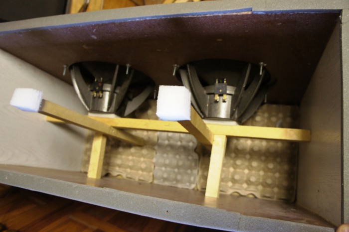

итак, в одной из тем товарищ нам поставил в укор что мы не делимся своими поделками. пока выложу фотки, ясно что будут обсуждения и критика. но скажу сразу что всё очень обдуманно и уверен иду верным путем, потом расскажу каким долгим и тернистым путем к этому пришел и почему. итак основа щиты ГИ подвешены к потолку. комната мастерская хоревка 14 метров, где я делаю что хочу круглые сутки на любой громкости. фотки полугодичной давности. многой аппаратуры уже нет, к колонкам добавил пискуны рупорки которые стало слышно. продолжение следует...
IMG_20161120_223839.jpg [ 314.03 КБ | Просмотров: 1071 ]
IMG_20161120_230134.jpg [ 294.06 КБ | Просмотров: 1071 ]
DSC04915.jpg [ 192.79 КБ | Просмотров: 1071 ]

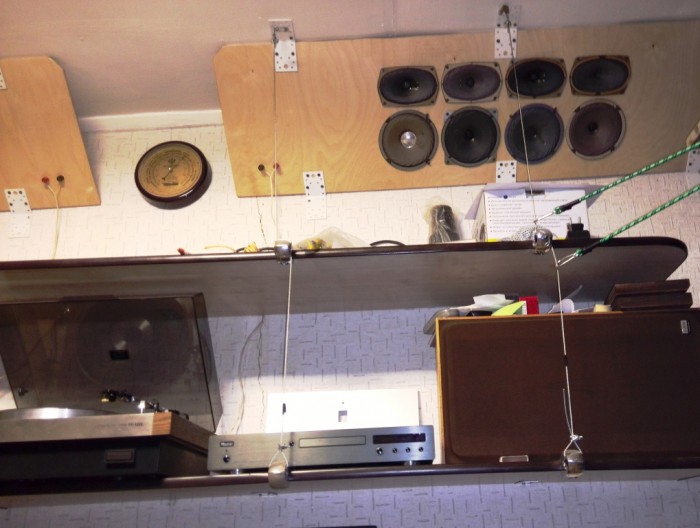

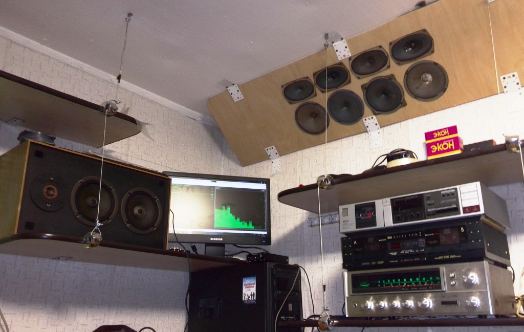

итак продолжу свои мысли. комната 14 метров, как получить масштаб как в зале? простым прибавлением громкости этого не добиться, время затухания сигнала мало. но он есть. вывод сделал такой
1. много динамиков с нежной бумагой дают хорошую детализацию. и так как от ушей до динамиков расстояние разное, получается сигнал приходит не в одно время. в итоге как бы искусственная реверберация. она очень мала и каши в звуке нет. но эффект большого звука есть
2. какой большой звук без объемлющего баса? все колонки что у меня были не давали того что я хотел. в итоге после долгих размышлений решил так. приобрел 4 штуки Биг НХ- 301 и по две штуки на канал. грешен люблю всё большое и крупное. испытания показали одного низкочастотника мне не достаточно. собрал в 150 литров ящике то что хотел. один динамик имеет чуйку 96 дб, в паре где- то 98. с высокочувствительными щитами срослись хорошо. НЧ стоит на полу и по расстоянию гораздо ближе ко мне. посему запаздывания нч нет. и что интересно все совершенно слитно. локализации ящика нет.
3. в общем на данный момент сознания желаю и добился "эффект фойе" то есть не навязчивый и затягивающий. это как на концерте, он уже начался а ты еще в холле и торопишься быстрее в зал. а прелюдии как известно по ощущениям не менее самого акта :2piv:
DSC04848.jpg [ 249.71 КБ | Просмотров: 919 ]
DSC04843.jpg [ 348.15 КБ | Просмотров: 919 ]

итак основа щиты
Как включены 8 динамиков и какая получается у них чуйка ?

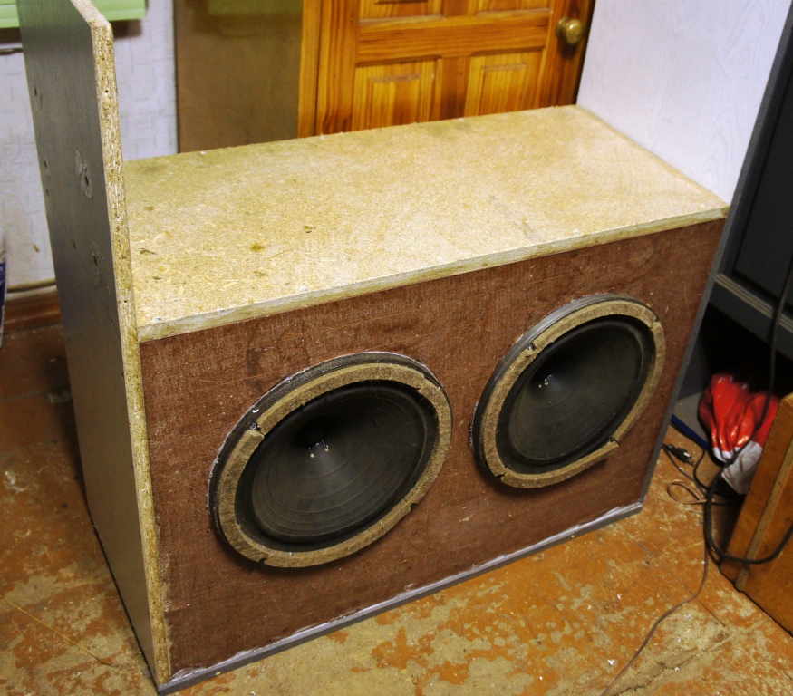

Включены последовательно и параллельно, чтобы общее сопротивление было около восьми. Чуйка думаю за сто, потому что низа прибавлять приходится. Замечу гула нет на же на большой мощности. Но мясо аж щуба заворачивается

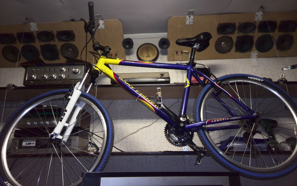

По названию темы ожидал увидеть велосипед обвешанный акустикой :D
Непрочитанное сообщениеДобавлено: 06 июл 2017, 22:14
Сообщений: 4855
А я открывая думал, что акустика обвешанная велосипедами :?
Непрочитанное сообщениеДобавлено: 06 июл 2017, 22:39
Сообщений: 723
Его благодарили: 132
уговорили :D
IMG_20170706_223358.jpg [ 320 КБ | Просмотров: 786 ]
