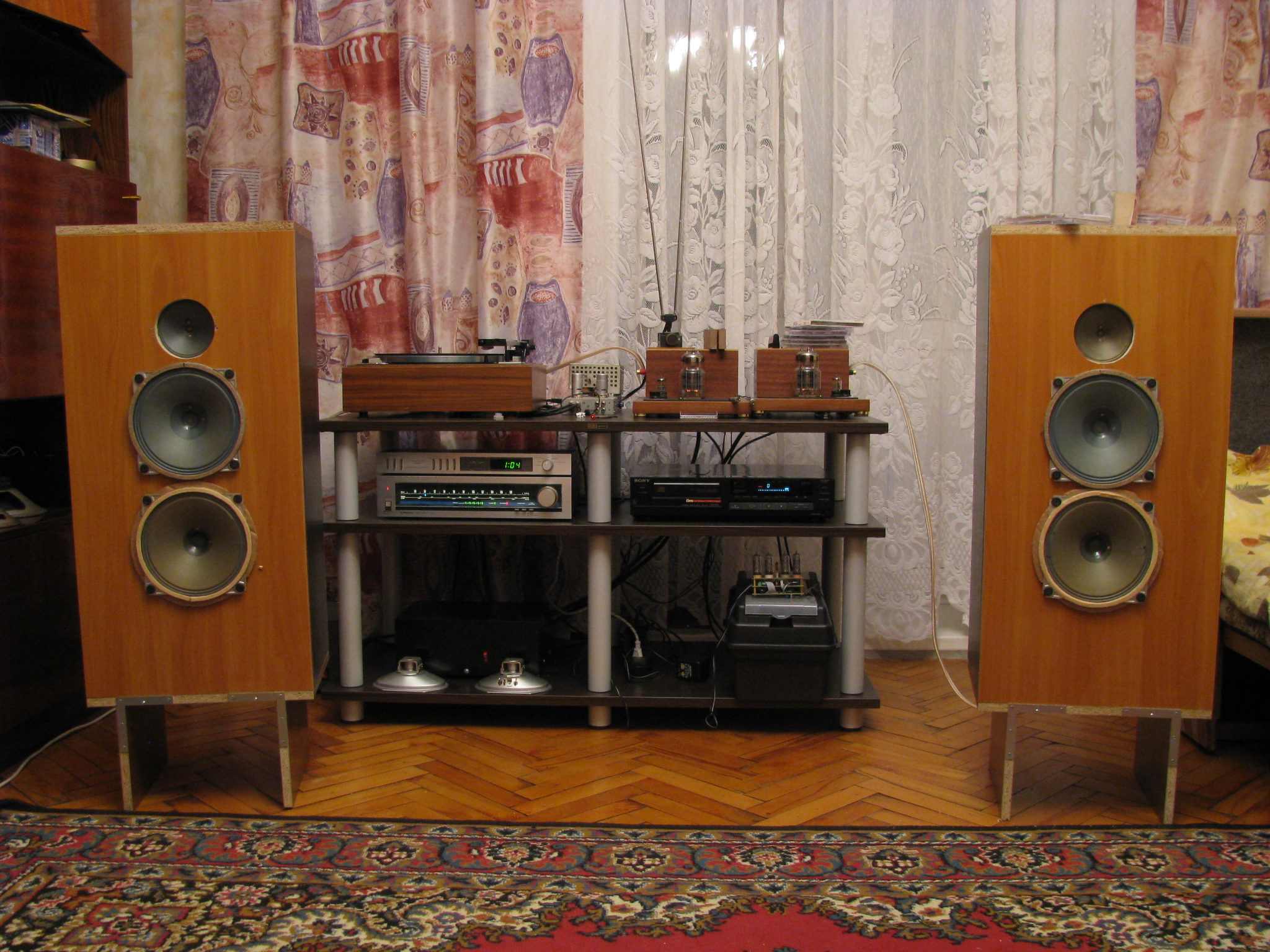

Сегодня система приняла вот такой экспериментальный вид.
Попробовал щиты размером 610х1210 - не очень понравилось. т.к. баса крайне мало, но зато характер его очень "вкусный" - ничего не подгуживает и не вибрирует. Буду дальше экспериментировать :D

Денис, нифига себе ты щитки замутил...Блин, вот хоть бы разок слухануть. Даже не представляю как это...

А щиты - это так... побаловаться. Не нравятся они мне - чуть вбок отходишь и ппц звук портится. И басов мало...
Стоп-стоп-стоп! Сергеич, ты уверен что на такие динамики щит не нужен шире? Я не вижу, что там стоит, Визатоны?
И еще - баса мало на обоих щитах, или на правом (если на фото смотреть) его больше? Мне кажется, надо бы их подвигать. Ты ж еще крылья хотел сделать, эти щиты "бескрылые"?

Блин, люди, мне завтра к 8-00 на работу, а вы душу травите. Сергеич, вспомнил по щитам - фазу проверял? Не кипятись, иногда элементарно расфазировать.
Щит по любому нужен шире, но в моей комнате шире не поставить. А стоят там Гринконы (SABA)
А я даже как-то не задумывался на каком баса больше, т.к. его и там и там почти нет :D
У меня комп стоит справа от всего этого (как раз за кадром), а щиты получается к дивану развернуты, с которого я фотографировал (там место прослушивания). И вот включил я вчера радио и сел за комп. Щиты разворачивать к себе динамиками не стал, т.к. когда слушал ОЯ такой необходимости не возникало (без разворота звук был хуже, но было терпимо). А тут я сел и думаю "че за амно", посмотрел на щиты и понял, что сидеть сбоку от щитов нельзя категорически!
В итоге че получается: баса нет, размеры здоровенные, шаг в сторону - расстрел. Неееее, такое мне не надо :(
А с крыльями - это другой проект будет. А щиты пущу на органы - фанера там зело добротная (досталась почти на халяву - за 40 руб купил 2 листа, а остальные 500 - подарок от предприятия на 23 февраля. Нам выдали по подарочной карточке в "максидом" (магазин для мужиков. Строительный, в общем :lol: )
Да, кстати..
СЕРГЕИЧ, НЕ СМЕЙ ПРОДАВАТЬ ТАЙМЕР!!!11 :D :D
Таймер... а он это... продастся - ну и пусть, не продастся - ваще отлично!
Да, я ее родимую после каждых экспериментов проверяю. А то однажды (когда еще Банг Олуфсены были) сидел музон слушал пол дня и не мог сообразить почему звук не очень, а потом посмотрел - тюююю, проводки на одной АС случайно местами перепутал :oops:

Вопросик... А как с Q у динамиков ? Это к вопросу о низах......
И какой резонанс....
Qts около 0,9, резонансная - 76 Гц

да не, не ожидал я баса от щитов. Просто пробую эти динамики в различных оформлениях. Пока лучше всего показала себя пара шириков в одном ящике

Динамики может другие в щиты попробовать... и бас будет, ну должен быть! Я бы тоже поигрался со щитами...

конечно попробую! Я на этих щитах уж точно останавливаться не планирую. Это, если я не ошибаюсь, уже шестое оформление для этих динамиков :D
Рабинович писал(а):
Верю в то, что насколько это всё страшилище, на столько прекрасно в звуке ;)
ммм... не очень прекрасно, к сожалению. Но в определенных моментах звучит круто!

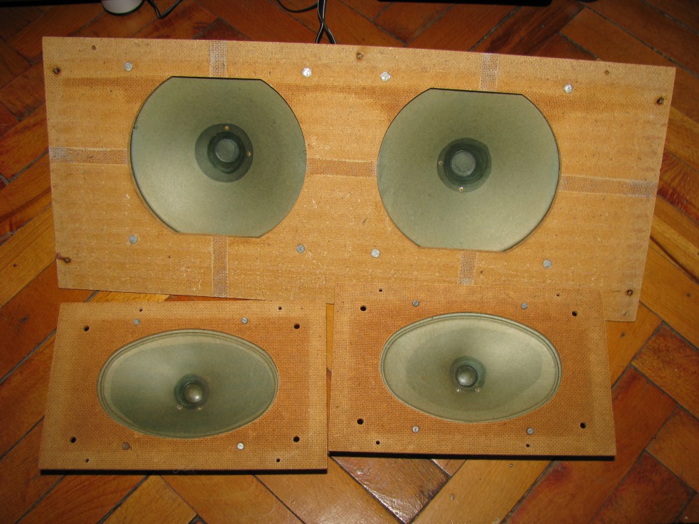

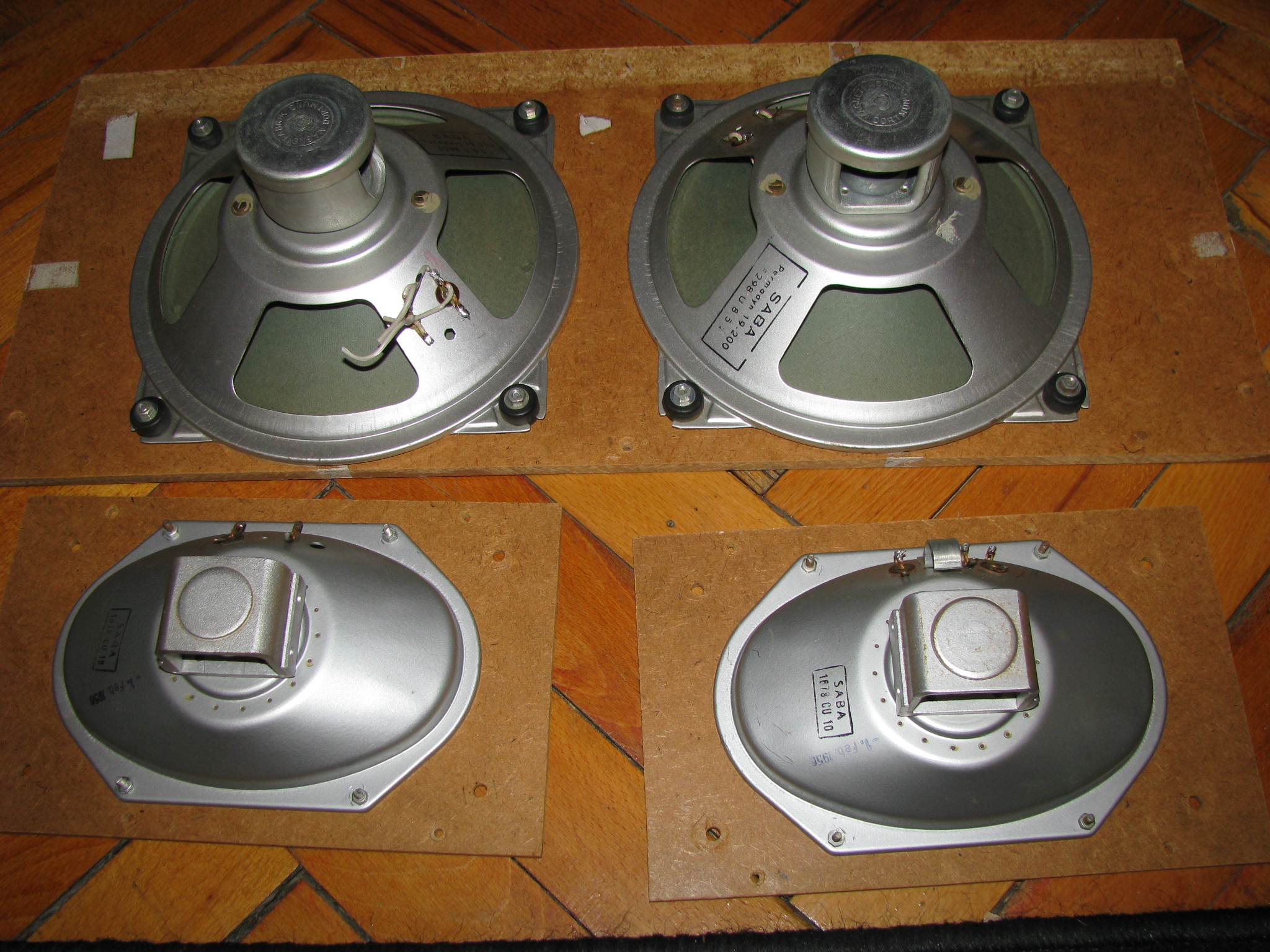

А вот и обновка системы! Та-ДААААААААМММММ!!!! Вторая пара Гринконов :D

Епт-ть, Сергеич, ну ты вообще сообразил переднюю панель из тоненького оргалита делать! На такие динамики надо сантиметра 2 ставить! Вот оно и не звучит!
 Заголовок сообщения: Система Денис Сергеича :)
Непрочитанное сообщениеДобавлено: 01 мар 2013, 21:47
какой еще оргалит? Где? :shock:
На фотках родные дощечки из сабовской радиолы - на них я динамики домой принес. Естественно их я использовать не собираюсь :D
Ни в коем случае.
