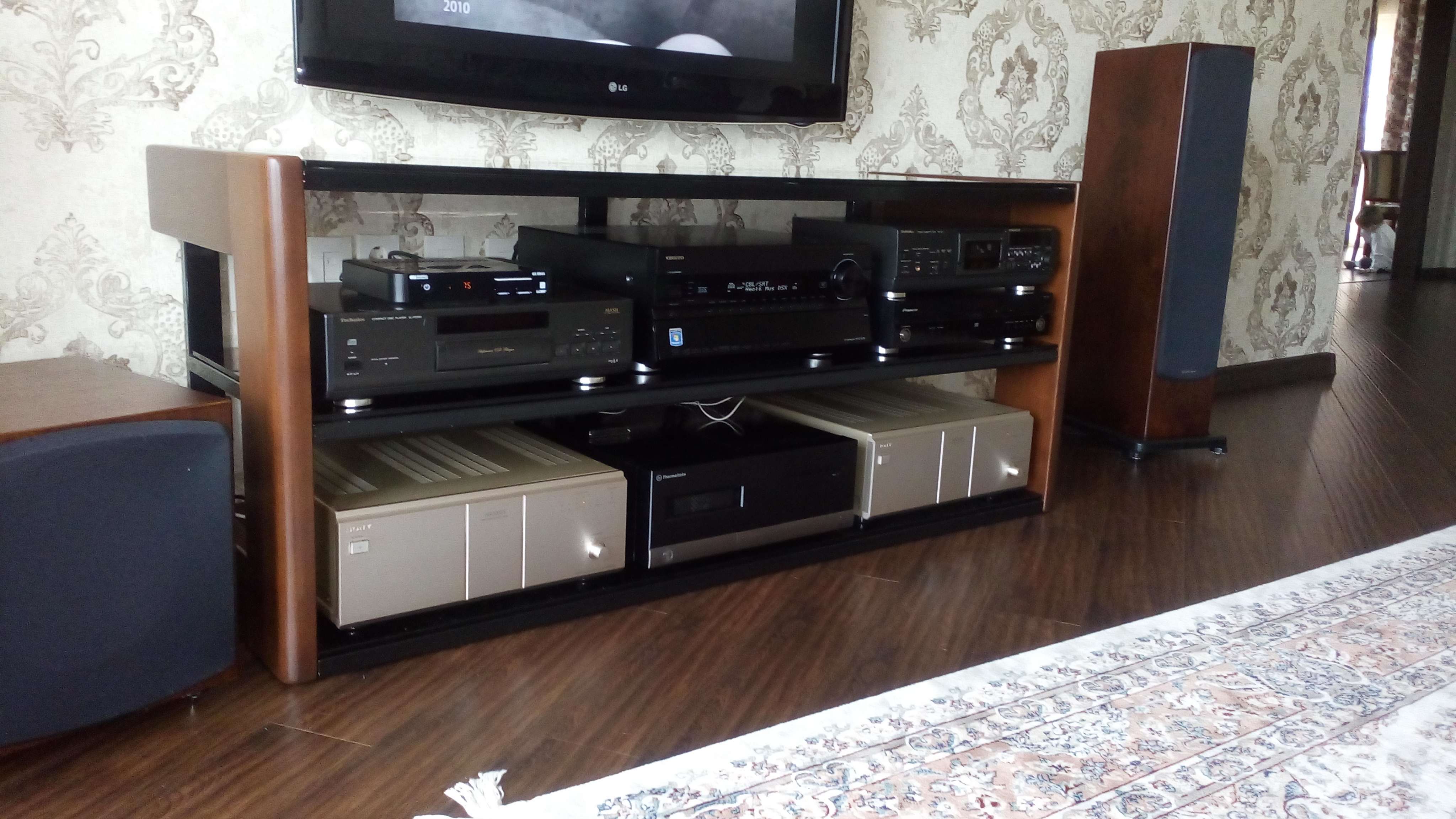

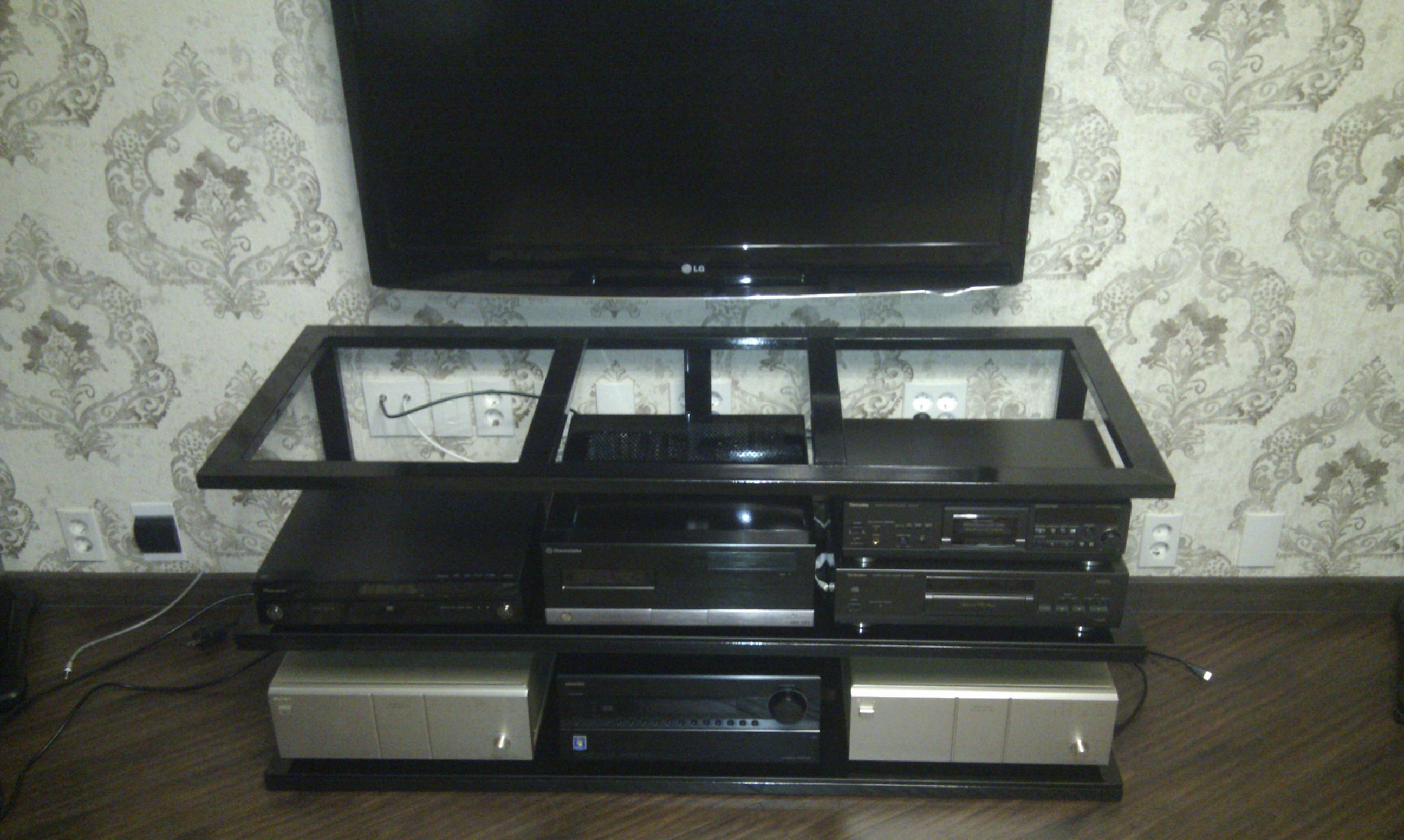

Добрый день. Предлагаю вашему вниманию свою систему. Стойку изготавливал сам под технику которую регулярно слушаю всей семьей, жене тоже очень нравиться что я слушаю. Прошу сильно не пинать.
IMG_20160511_071635.jpg [ 613.77 КБ | Просмотров: 1453 ]
Комментарий к файлу: Добавил деревянные боковины, чем соответственно добавил жесткость стойке.

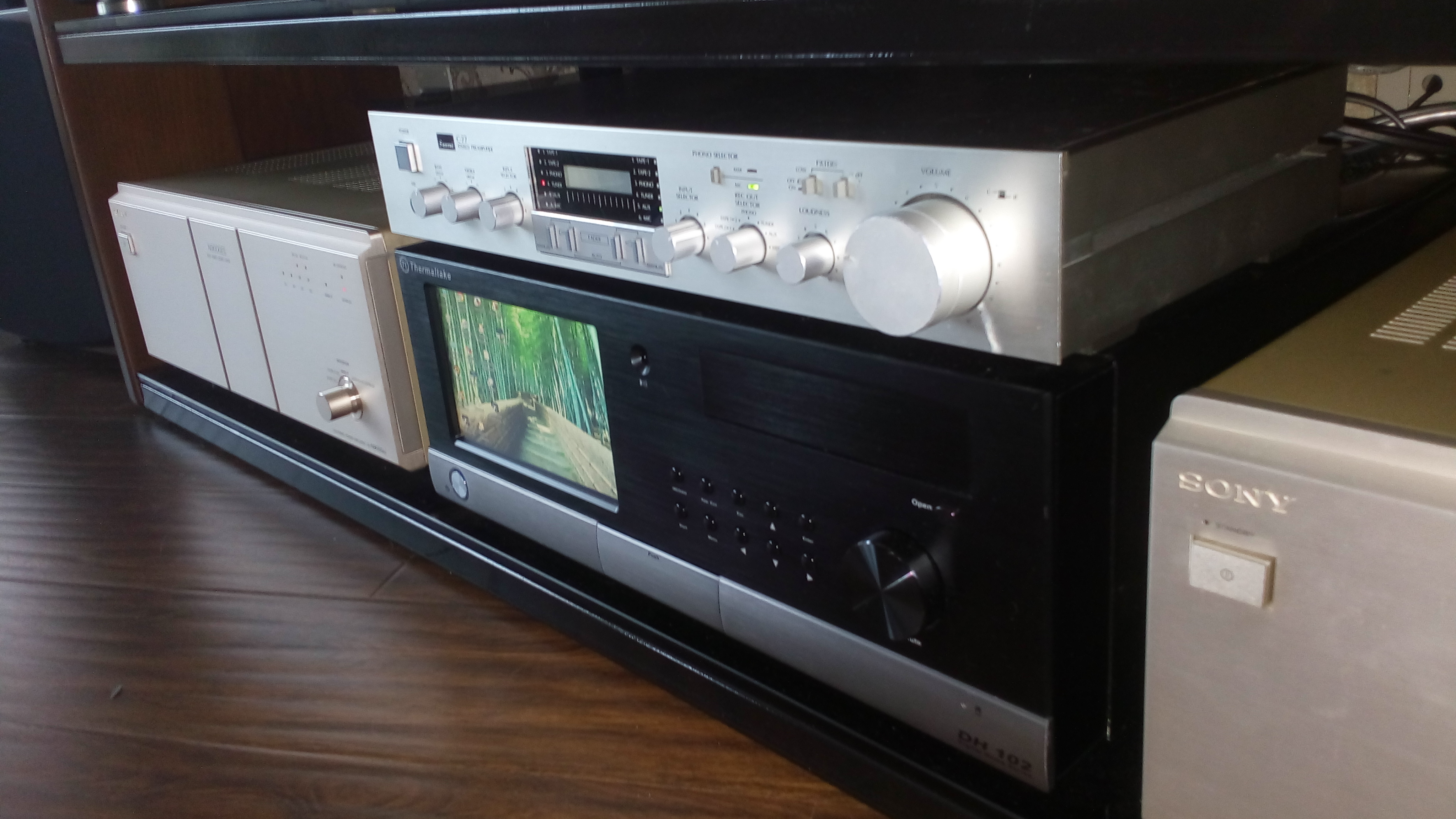

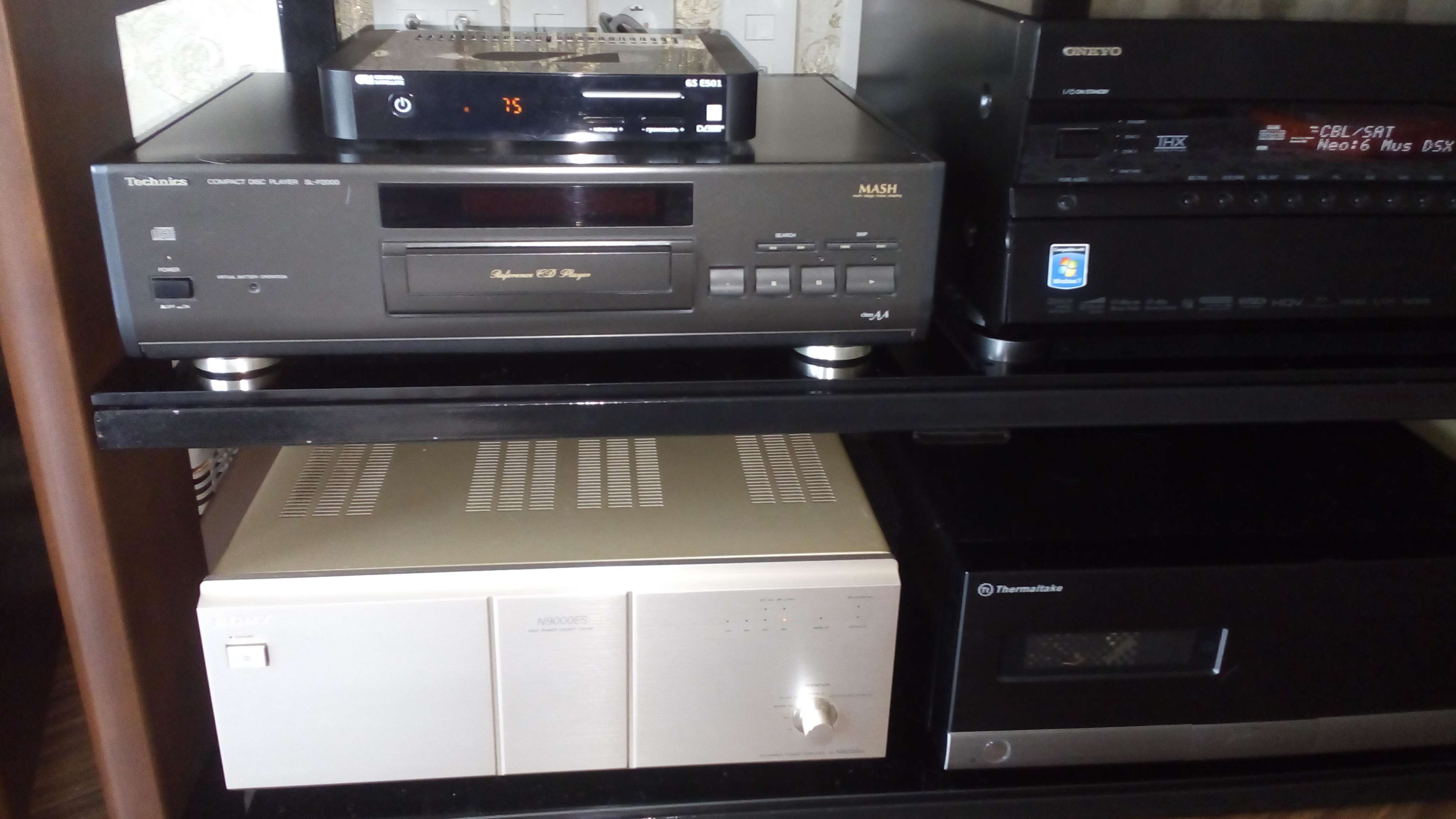

Симпатишная стойка, особенно боковины.
Техниксы, Пион и Онкио вижу...а что за моноблоки и акустика? И между моноблоками непонятный девайс... :?

По бокам оконечники SONY TA-N9000 , внизу по середине комп в корпусе Termaltake

Ну смотрите, фронты подключены по би-ампингу, центр, верхние фронты, тылы. Используются 9 каналов из 10, ну и соответственно на левый и правый по отдельному усю.

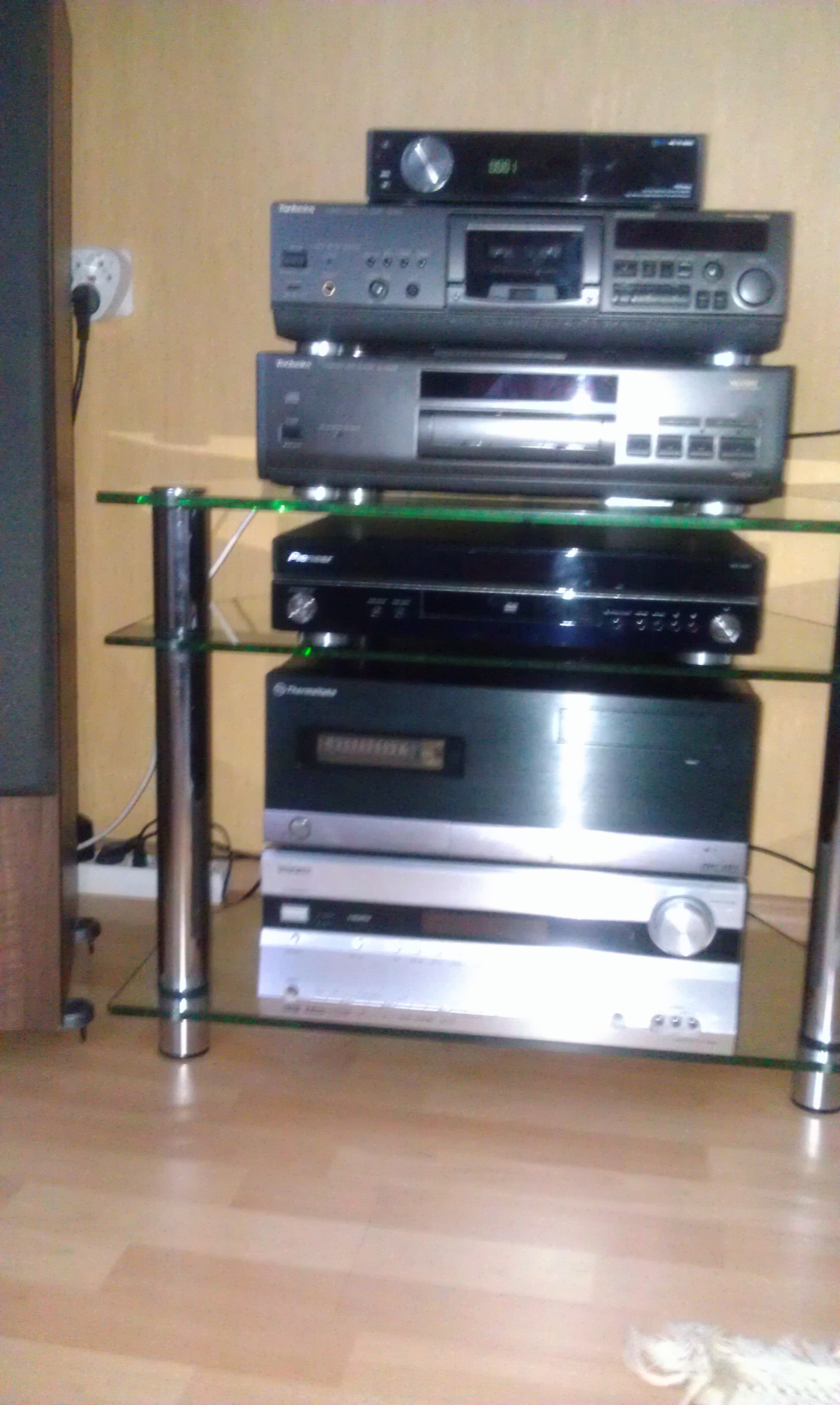

Да спасибо, к этому стремился, когда-то было так.

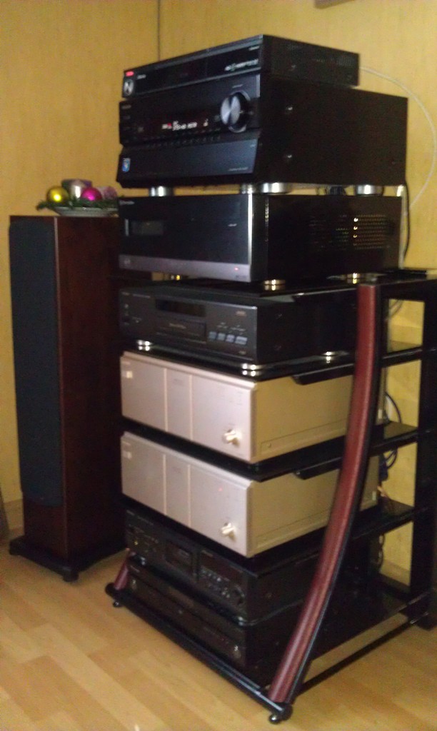

А потом так и так.

:cool: Весьма к неплохому финалу пришёл, стойка тоже понравилась очень.

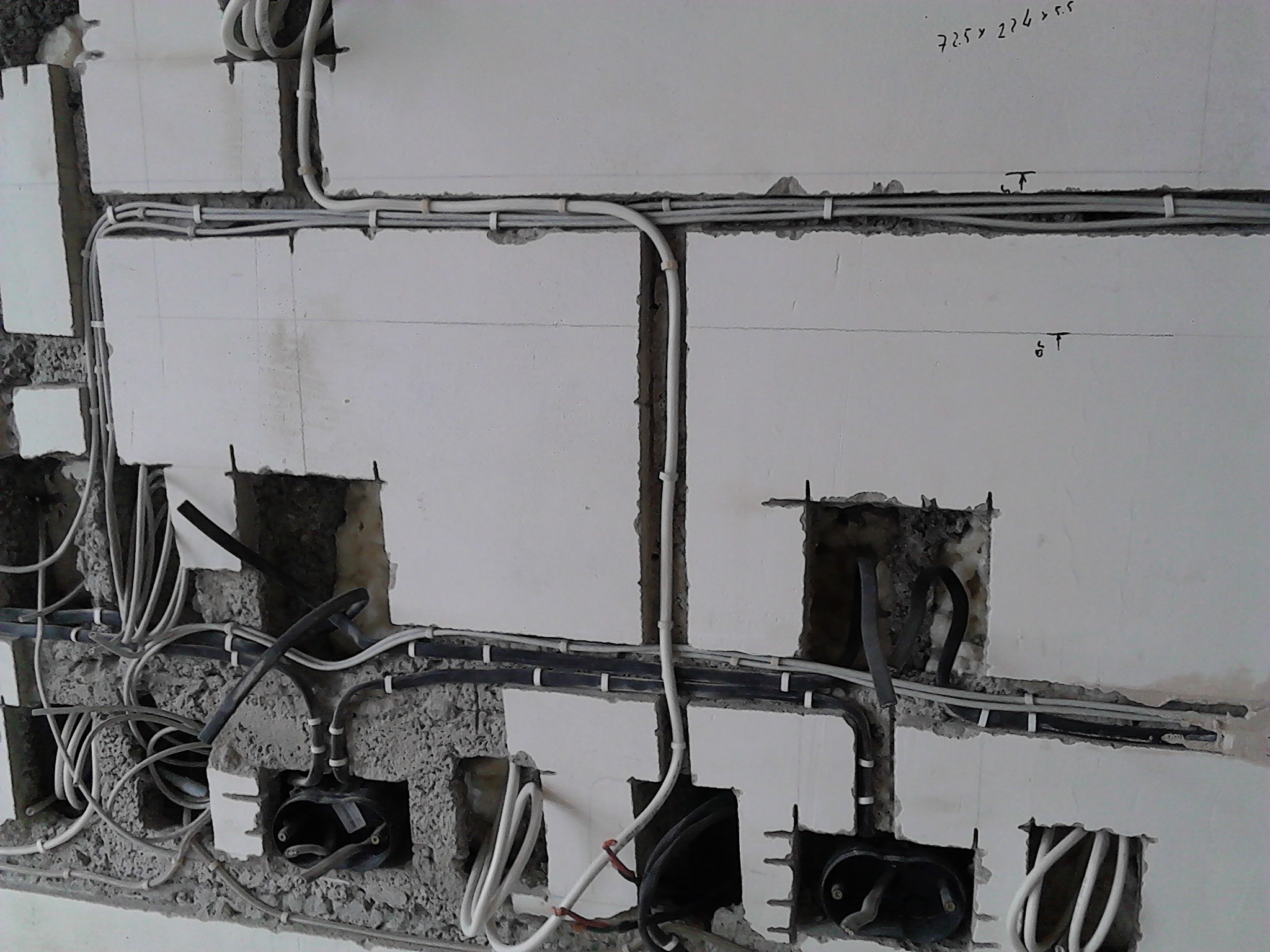

Да кстати стену с электрикой тоже делал под стойку, в голове крутилась примерная конфигурация расстановки техники. Вот как было.

:lol: В период штробления ваши соседи вас ненавидели как Сталин Троцкого

Ну слава богу это скажем так загородный дом, рядом нет соседей ближайшие 100-150м.
меня весь дом ненавидел, кто только не приходил :D
подрозетников только в одной комнате 68 штук насчитали :D

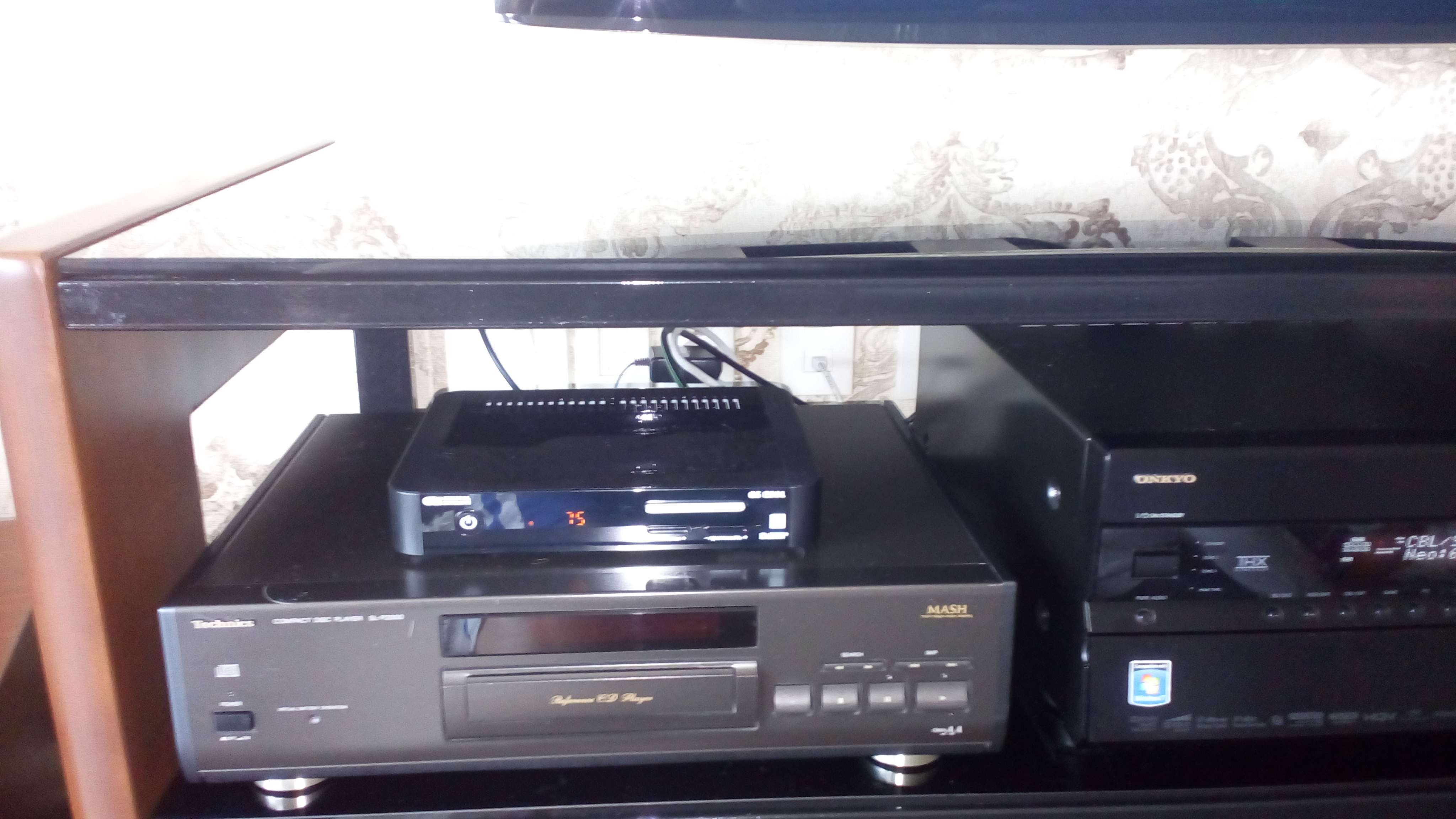

Добрый день. На днях добавил в свою систему для аналогового стерео предварительный усилитель SANSUI C77. Недавно здесь на форуме задавал вопрос по нему, ответа не дождавшись пришлось приобретать на свой страх и риск. Также заменил корпус и систему бесшумного охлаждения для компьютера используемого для HTPC, достался Thermaltake DH102 со встроенным LCD экраном и пультом, что в свою очередь добавило целую кучу удобств и приятностей.

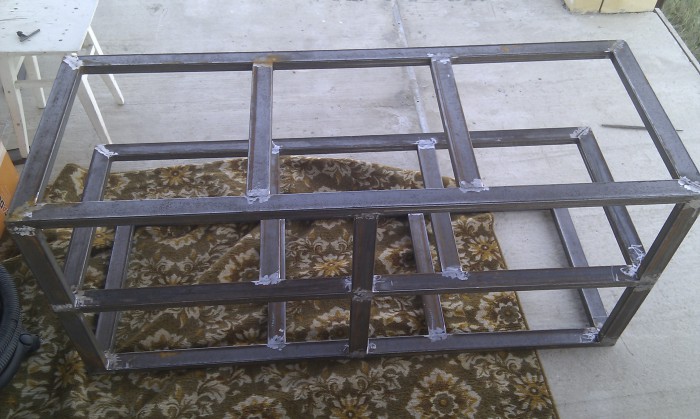

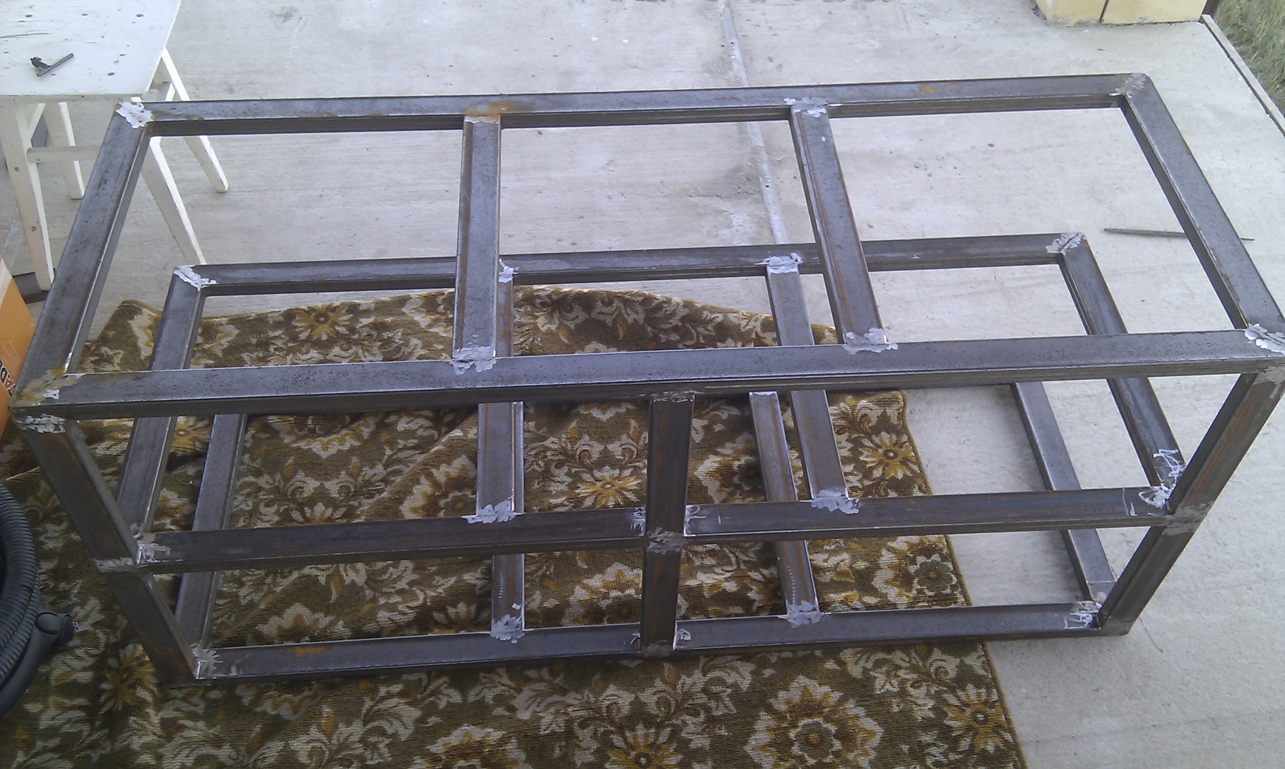

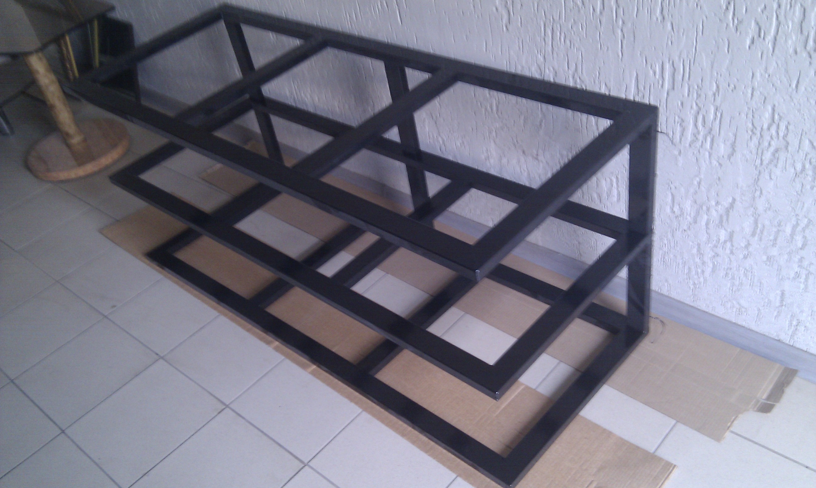

Из чего у неё выполнена рама? и если правильно понимаю полки из дсп (доска) и сверху стекло?

Спасибо. Не, рама из скажем так толстостенного металлического профиля 50*25*2.5мм. Варил сам, потом отдавал на пескоструйку, потом красил полимерной краской с термошкафом. Получилась как серийное заводское изделие.
Комментарий к файлу: После покраски.
IMAG0022.jpg [ 824.41 КБ | Просмотров: 937 ]
Комментарий к файлу: После сварки
IMAG0018.jpg [ 882.35 КБ | Просмотров: 937 ]

Получилось действительно как серийное изделие :cool:
Вещь! чувствуется руки приложены основательно :)
