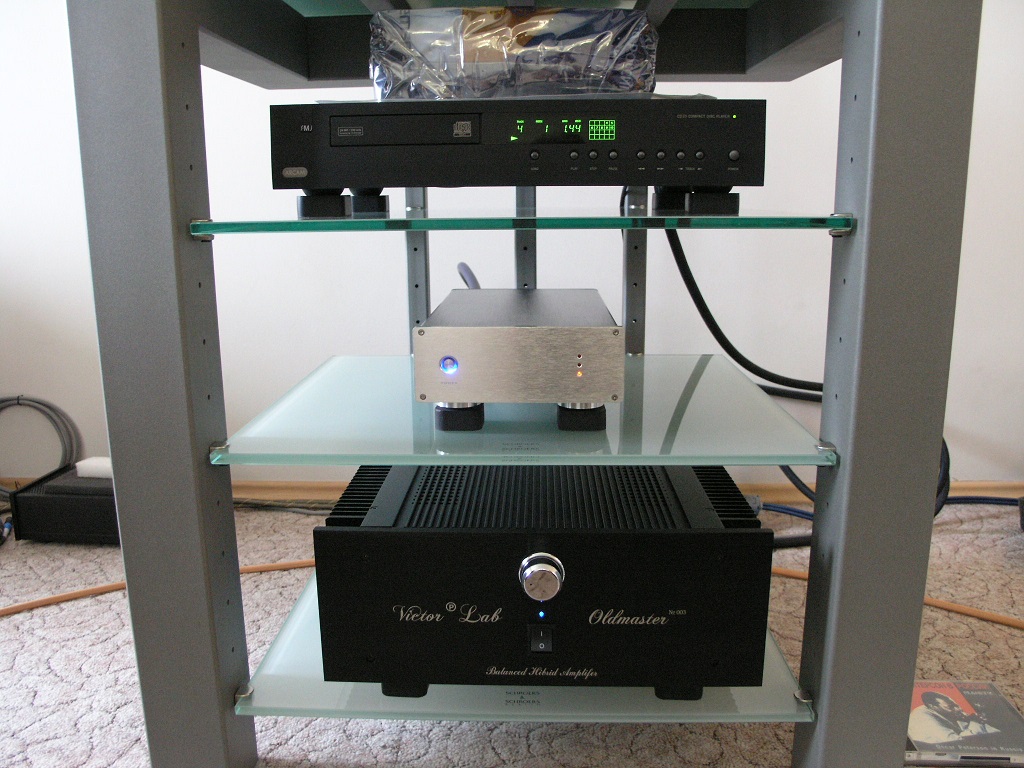

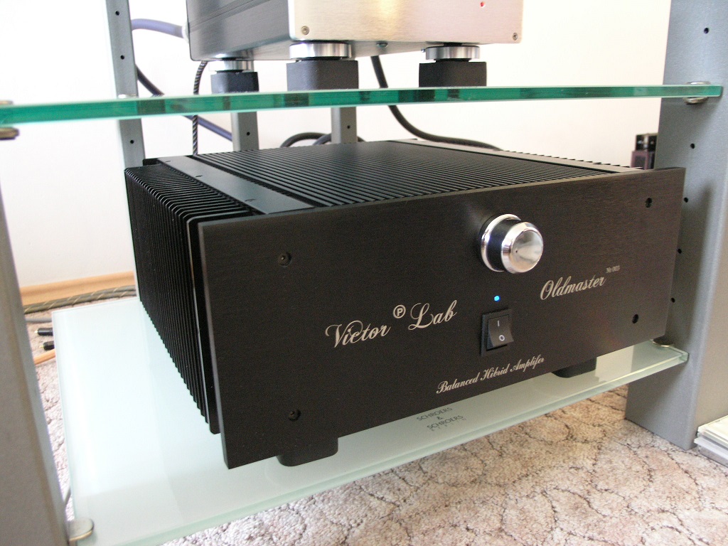

Уважаемые! Предлагаю Вашему вниманию очередной усилитель от Виктора Пархоменко.Как вам сказать? С одной стороны, это вроде бы уже третий вариант,одного и того же (схемотехнически)) гибридного усилителя.Имеющему на выходе Японские мощные транзисторы (комплементарная пара) фирмы "Тошиба" Выход работает от двухполярного питания.А значит и нет ,разделительного конденсатора большой ёмкости на выходе.Суммарное напряжение питания выходного каскада,от двух источников питания 70 вольт.Ток покоя выходного каскада 1 ампер.Какая выходная мощность в классе А и максимальная? Сами считайте,не маленькие! ;) Усилитель имеет комбинированный ламповый драйвер с истоковым повторителем на высоковольтных полевых транзисторах.У усилителя имеется два вида входов,это RCA (родиевый) и XLR (серебро) .Переключателя входов нет.И потому ,можно использовать какой то один вход, из этих двух.Хотя и имеется счетверённый (дискретный) регулятор громкости.Тракт усиления минимально короткий.Высокое анодное напряжение стабилизировано. Питание каждого выходного каскада усилителя питается от отдельных блоков питания.В фильтре питания каждого канала используется по 90 штук электролитов(330 мкф) в параллели.Но добавлю:Хотя, это третий вариант, одной и той же схемы,но все они звучат по разному.Детали и некоторые схемотехнические различия имеются.Это и не дает им звучать одинаково.
P1011946.JPG [ 269.45 КБ | Просмотров: 1622 ]
P1011950.JPG [ 247.63 КБ | Просмотров: 1622 ]
P1011952.JPG [ 253.58 КБ | Просмотров: 1622 ]
P1011954.JPG [ 232.59 КБ | Просмотров: 1622 ]
И тоже использую внешний самодельный DAC на PCM1794 на выходе ОУ AD712 Но этот DAC до ума ещё не довели.В частности идёт помеха со входа USB .Да и приёмник старый до 48 кгц. Собираюсь заменить на приёмник, работающий до 192кгц.

Приятно глазу, есть чему поучиться. :)

Спасибо! А внутри ещё красивее.Поражает техническая эстетика и технологичность.Одно слово;Работа мастера!Молодец Виктор! Дай ему Бог здоровья и долгой плодотворной жизни. :cool:

сказать что восхищен творением значит ничего не сказать. Желаю получить диплом "лучшая экспозиция выставки" или что-то в этом роде, устроители всегда выдают..
Вот если честно - немного коробит включатель питания на лицевой панели, отчасти имеющий компьютерно-дешевый вид ... сюда металлический рычажок сильно просится на мой взгляд.. понятно что с корпусом шел такой, но вам это раз плюнуть:))
Автор:  Два Товарища [ 24 мар 2013, 20:19 ]
Заголовок сообщения:  Два Товарища-Система на сегодня №2
Вот если честно - немного коробит включатель питания на лицевой панельи, отчасти имеющий компьютерно-дешевый вид ... сюда металлический рычажок сильно просится на мой взгляд..
Ты знаешь? В реалии, он хорошо смотрится.И это радует. ;) А так конечно в период обсуждения внешнего дизайна,были предложения прорезанное у производителя квадратное окно закрыть накладкой и поставить другой выключатель.Но тут есть почти не разрешимые проблемы.И связаны они с падением Советской власти.Разрушили Советскую власть,а вместе с неё и наш любимый оборонный завод им.Масленникова.Вот там можно было сделать,что угодно.А теперь только на коленке.Так что,для нас любая слесарка не желательна.Ну и как пришли ручки хромированные из Германии.То когда её приставили,то и выключатель стал смотреться хорошо.Так что пусть будет.

Действительно, может вместо выключателя кнопочку хромированную, воткнуть... А так усилок отлично выглядит :cool:
Да, и под кирпич пора бы уже корпусок сообразить... :oops:
А с выставки ждем Вас с 1-м местом!
ну общее впечатление отличное конечно, просто кус пластика ассоциируемый с компом немного смутил в более чем серьезной концепции)).

Теперь уже нет времени.А едем,чтоб посмотреть что другие делают? Да и понять,как наши изделия? Достаточно качественно звучат,на уровне известных мастеров? Или ещё есть над чем работать? Посмотрим? Послушаем.Хотя говорят,на выставке нет условий для качественного звучания.И редко у кого нормальный звук.Много зависит от акустики.А акустику нам ,на прокат даёт другой участник выставки Tulip Acoustic. Так то акустика хорошая,для дома.Но в большом зале с кафельным полом? :(

Только вот согласен по поводу выключателя. Знаете, есть такая технология , называется метахром. Она позволяет покрывать даже пластик некоторыми металлами. В частности наносить хром. Может вам попробовать покрыть этот выключатель таким способом . В паре с регулятором он , на мой взгляд, будет выглядеть гармонично. Но, конечно. нужно пробовать. Где можно найти? На автосервисе. Почему я знаю, просто мы выпускаем подобные установки по ТЗ нашего заказчика. Они химики, торгуют нашими изделиями вместе со своей химией. Поставляют на автосервис по России. Торгуют уже год (в январе прошлого года мы им сдали первую партию). Возможно, есть уже и в Самаре. Завтра могу спросить у них , продавали ли они установку в Ваш город.
Автор:  Два Товарища [ 24 мар 2013, 20:47 ]
Шикарно!! В очередной раз это повторяю.
Вот за это спасибо.А кустарно, делать нельзя.Только испортишь и будет хуже.
Автор:  bighill [ 24 мар 2013, 20:57 ]
Два Товарища
Покрытие выглядит очень прилично. Основной контингент у них - чокнутые автовладельцы. Всякие детальки покрывают этим способом. Особенно золотом любят. Главный у наших заказчиков ездит на какой-то БМВ, я плохо разбираюсь, но типа джипа. Ну как ребёнок - всё в золоте. Родители у него прочно стоят на ногах - он несколько лет проболтался в штатах, оттуда и привёз эту технологию. И не только эту. Мы им ещё и источники для тампогальваники производим. Но это только для покрытия проводящих деталей. Он нас и спасает своими заказами, так как наша основная продукция сейчас не слишком продаётся.
Автор:  Два Товарища [ 24 мар 2013, 21:01 ]
Два Товарища
Хорошее дело! А кстати,можно прислать или просто купить,это стандартные выключатели и продаются свободно в радиотоварах.И покрыть.А потом нам выслать.Вот тебе и бизнес.Только делать следует не один,а сразу несколько. :)

Чёт вспомнилось о выключателе. У нас самодельщики ставят его на днище , около передней панели.
Видел не раз и вполне удобным показалось.
Автор:  Два Товарища [ 25 мар 2013, 07:21 ]
Был у меня такой усилитель когда то.Имеющий выключатель на дне.Но тут такое дело! Дырку квадратную всё равно закрывать придётся,она уже прорезана на производстве.А значит и надо делать красивую заплатку.А если бы заплатка была,то и просверлить и поставить роторный выключатель (он у меня есть) не проблема.И ручку поставить.Но ещё вот что скажу:Это на фото,он явно выделяется,таковы особенности фотосъёмки.А в реальной жизни,он не смотрится инородно.А очень даже в стиль и гармонично.Посмотрите на фото из далека снято ,это видно. :)

Зашёл к химимкам. Процентов 90%, что покроют. Дайте , пожалуйста, размеры тумблера, на недели заеду в магазин, куплю. На работе таких нет, у нас другой тип, из-за существенно бОльшей мощности и климатического исполнения.
Автор:  Два Товарища [ 25 мар 2013, 11:01 ]
Два Товарища
Да эти тумблеры продают в любом радиомагазине.Есть такие же но с подсветкой,они не годятся.Там в них неоновая лампочка.Помехи давать будет.Ты на фото посмотри,всё видно,как выключатель выглядит.И вот его наружные размеры ,по максимуму.Высота 32 мм.Ширина 25 мм.Это передние внешние размеры,не самого переключателя.По ним смотри.
