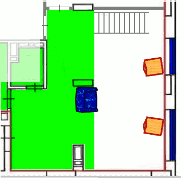

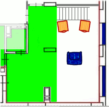

Вводная - есть квартира, вот такой формы. Не относящиеся к вопросу помещения - "засерены". Зелёным обозначена часть, поделённая по высоте горизонтальной перегородкой на два этажа, примерно 2 и 2 метра, в остальных местах высота потолка чуть выше 4м. Второй "этаж" по границе не отделён стеной, а только ажурной перегородкой.
flat.gif [ 17.9 КБ | Просмотров: 3379 ]
Вход слева-внизу, справа-внизу планируется кухня.
Вопрос первый - как расставить колонки (68*73см., высота чуть выше 2м, рупорные, подробности чуть позже). Пока просматриваются такие два варианта:
1. "на фоне" лестницы; плюс - довольно акустически прозрачная конструкция сзади.
flat-1.gif [ 15.27 КБ | Просмотров: 3379 ]
2. у окна.
flat-2.gif [ 15.02 КБ | Просмотров: 3379 ]

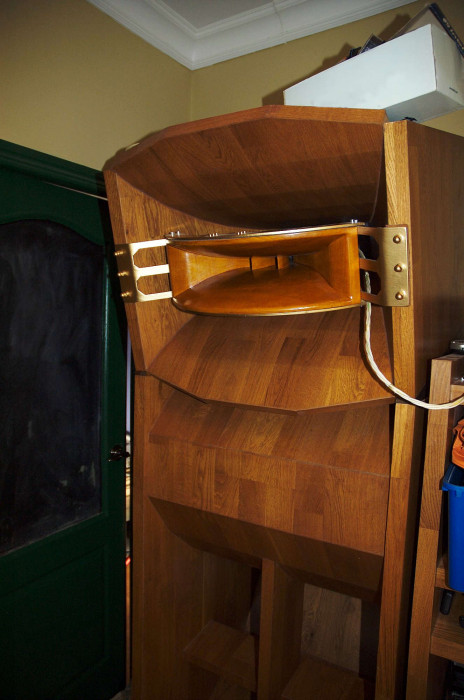

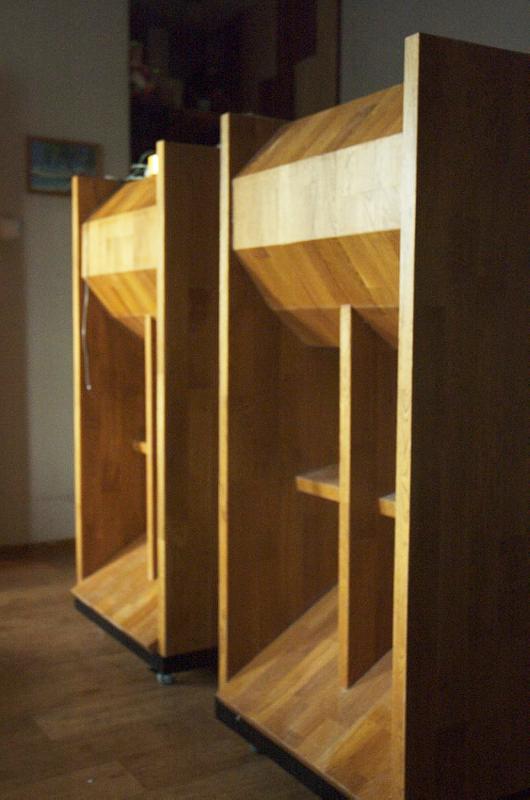

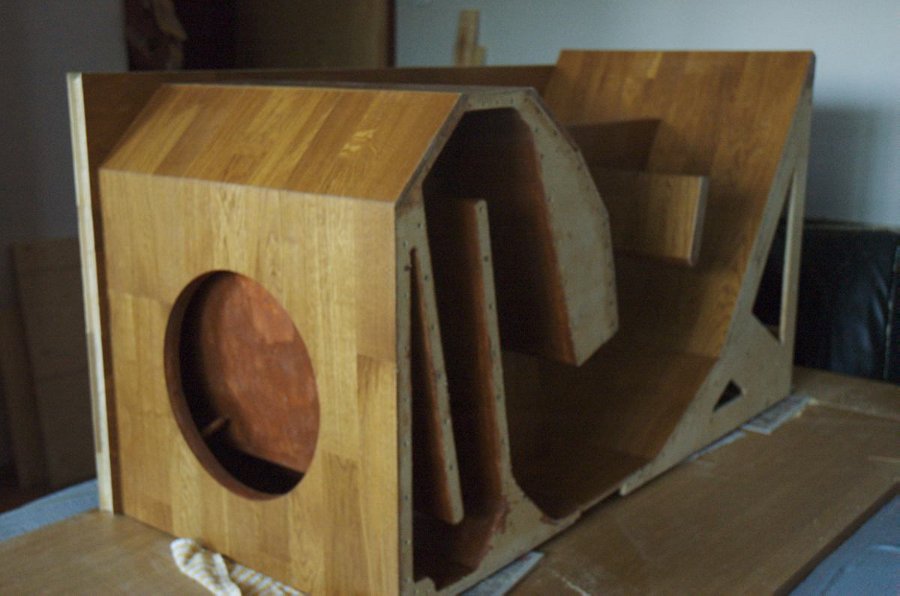

Начал я с басового рупора BigBarbarisHorn - клоном басового рупора за автором Бориса Борисовича Мокшанцева. Насколько помню, тут катеноида 2.3м., устье 0.7м2. Материал - бутерброд из фанеры и паркета (дуб плюс берёза). Живёт там 2А-9.
DSC_0110.jpg [ 49.08 КБ | Просмотров: 3363 ]
DSC_0106.jpg [ 73.76 КБ | Просмотров: 3363 ]

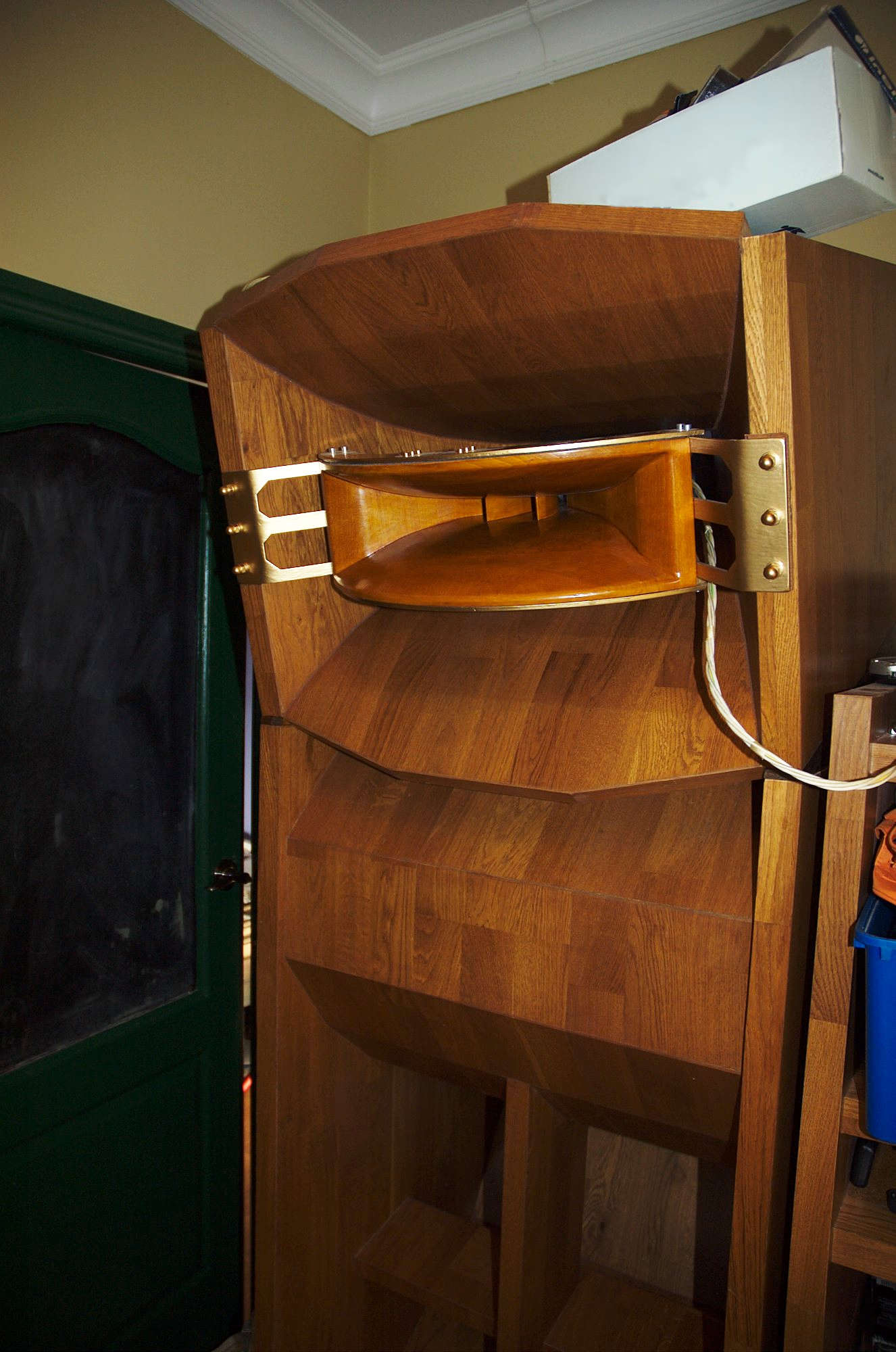

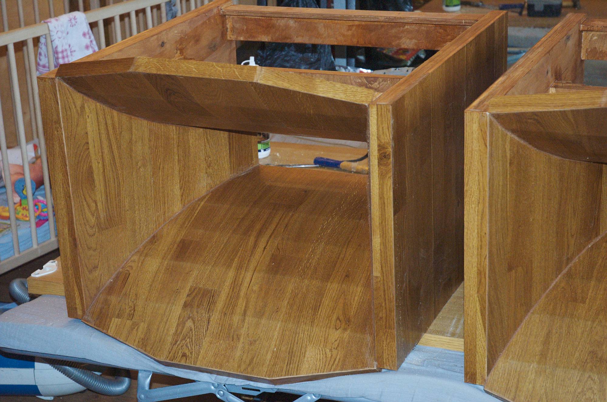

Выше, немного посоветовавшись с Борисом Борисовичем, сделал короткий прямой экспоненциальный рупор с Fs 150 Гц., в нём в итоге прижился 25ГДН-4 - компрессия выходит большая, по эффективности он в точности как басовый - в идеале кто-то с чуть более прямыми руками, чем у меня, мог бы сделать такой рупор фронтальный, а басовый - тыловым и нагрузить на них один и тот же динамик, получив этакий слоновий VectorHorn.
DSC_0254.jpg [ 289.92 КБ | Просмотров: 3363 ]
DSC_0257.jpg [ 345.61 КБ | Просмотров: 3363 ]
Ставятся на треугольные проставки чуть с наклоном вниз.

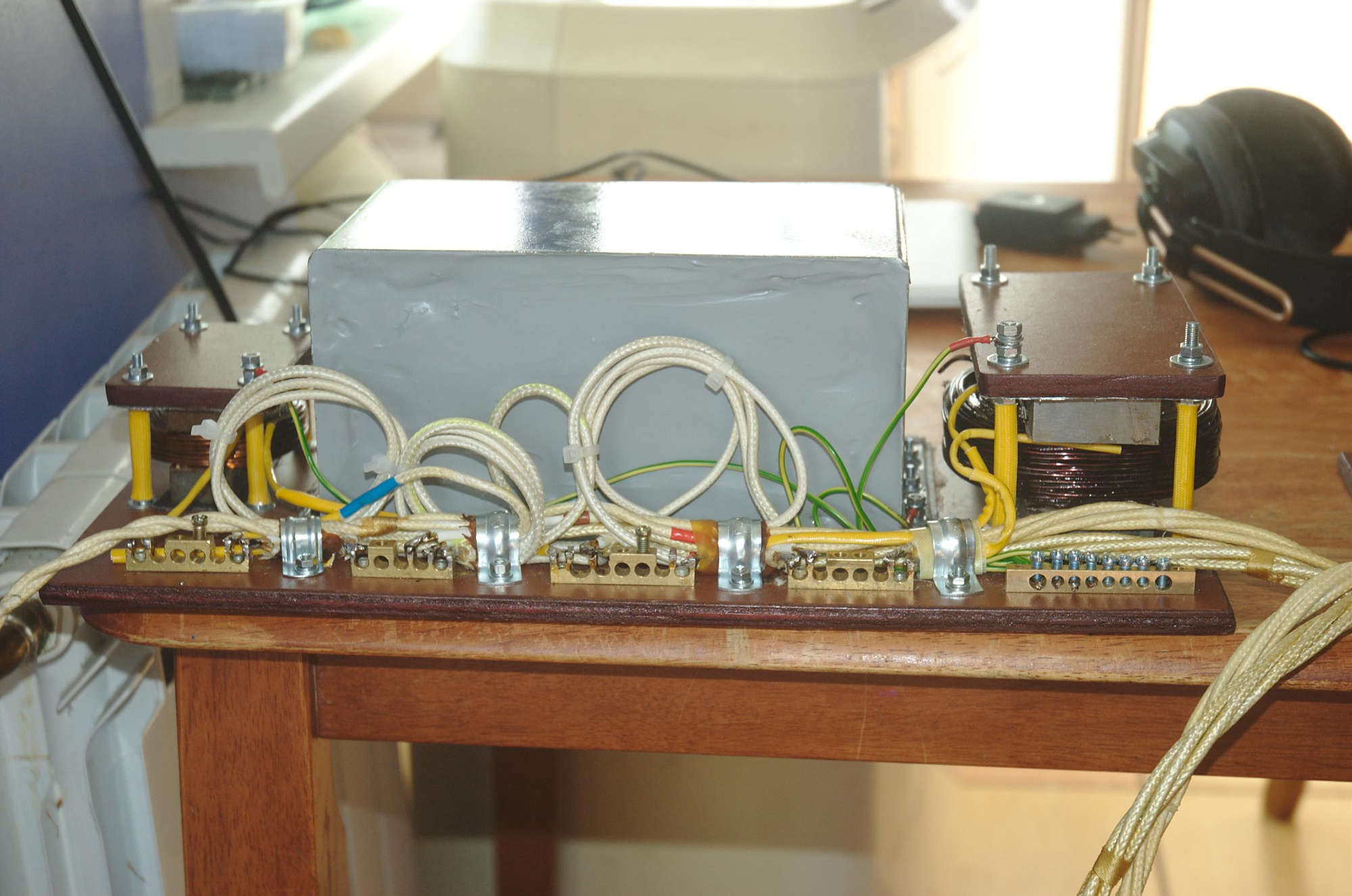

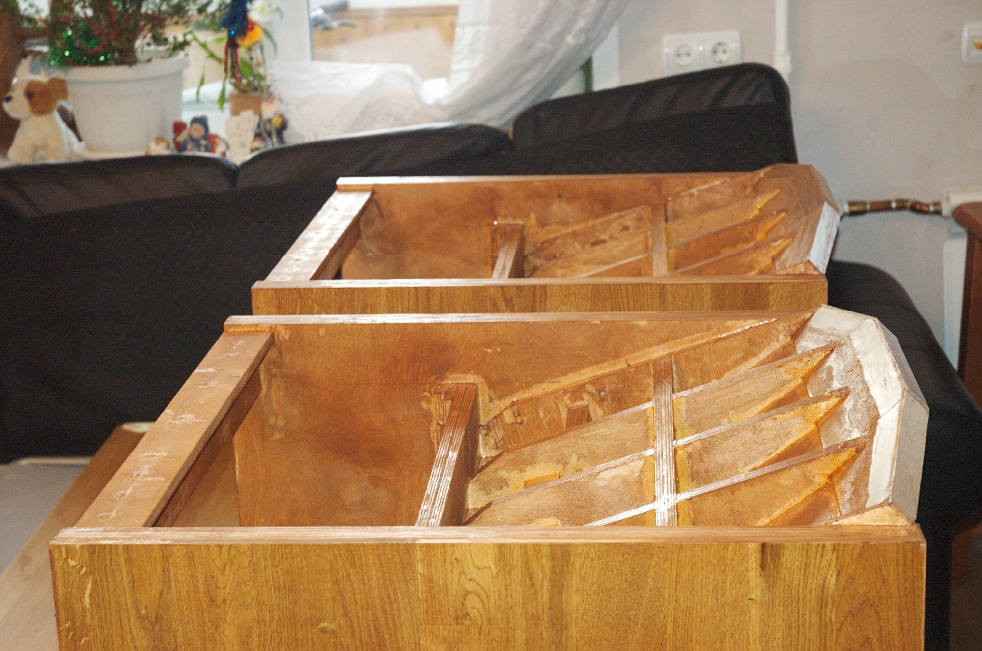

Коаксиально установлены рупора на 400 Гц из массива бука (почти клон рупоров для 1А-20), в них - динамики, сделанные из 1А-20 (в основном изменения касаются образующей горла и фазового тела) с шёлковыми мембранами. Выше пока ничего нет (потихоньку определяюсь).
img_0001.jpg [ 240.4 КБ | Просмотров: 3363 ]
Отдача всех полос при параллельном соединении идентична, импаданс в основном выше 25 Гц., пока в качестве "рабочей гипотезы" сделал последовательные фильтры (вариантов было немного при даже беглом взгляде на Z-характеристики динамиков). В нём фольговые конденсаторы (ЛСМ, ЛСЕ, залитые в общую банку от греха подальше) и катушки на разомкнутом железе.
img_0001.jpg [ 228.25 КБ | Просмотров: 3363 ]

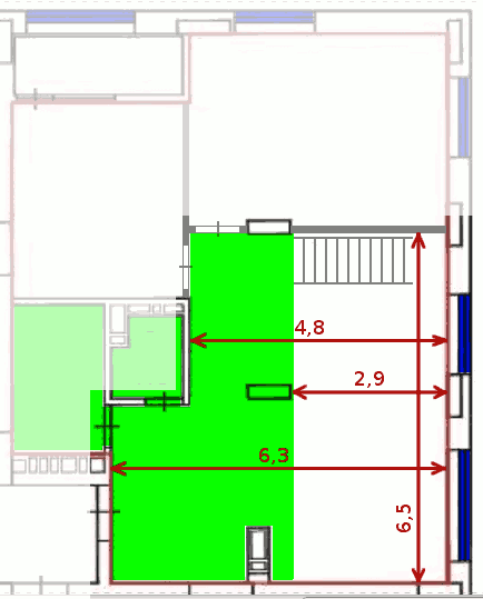

Сделана антресоль согласно схеме (там я в левой верхней комнате я забыл нарисовать), лестница на указанном месте и она не зашита с торца.
Всё так же буду рад советам по расположению.

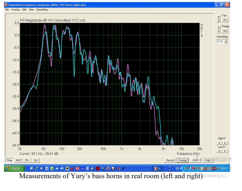

АЧХ колонки.jpg [ 122.06 КБ | Просмотров: 3022 ]
И вот из за 45 Гц и "мотания" АЧХ в 15 дБ весь "сыр-бор"...? :shock: :? ;)
Непрочитанное сообщениеДобавлено: 19 янв 2022, 15:47
Откуда: Новосибирск
Сообщений: 34
Его благодарили: 6
Угу, из-за 40-45, но про 15 дб см. легенду - там "real room" :-/
