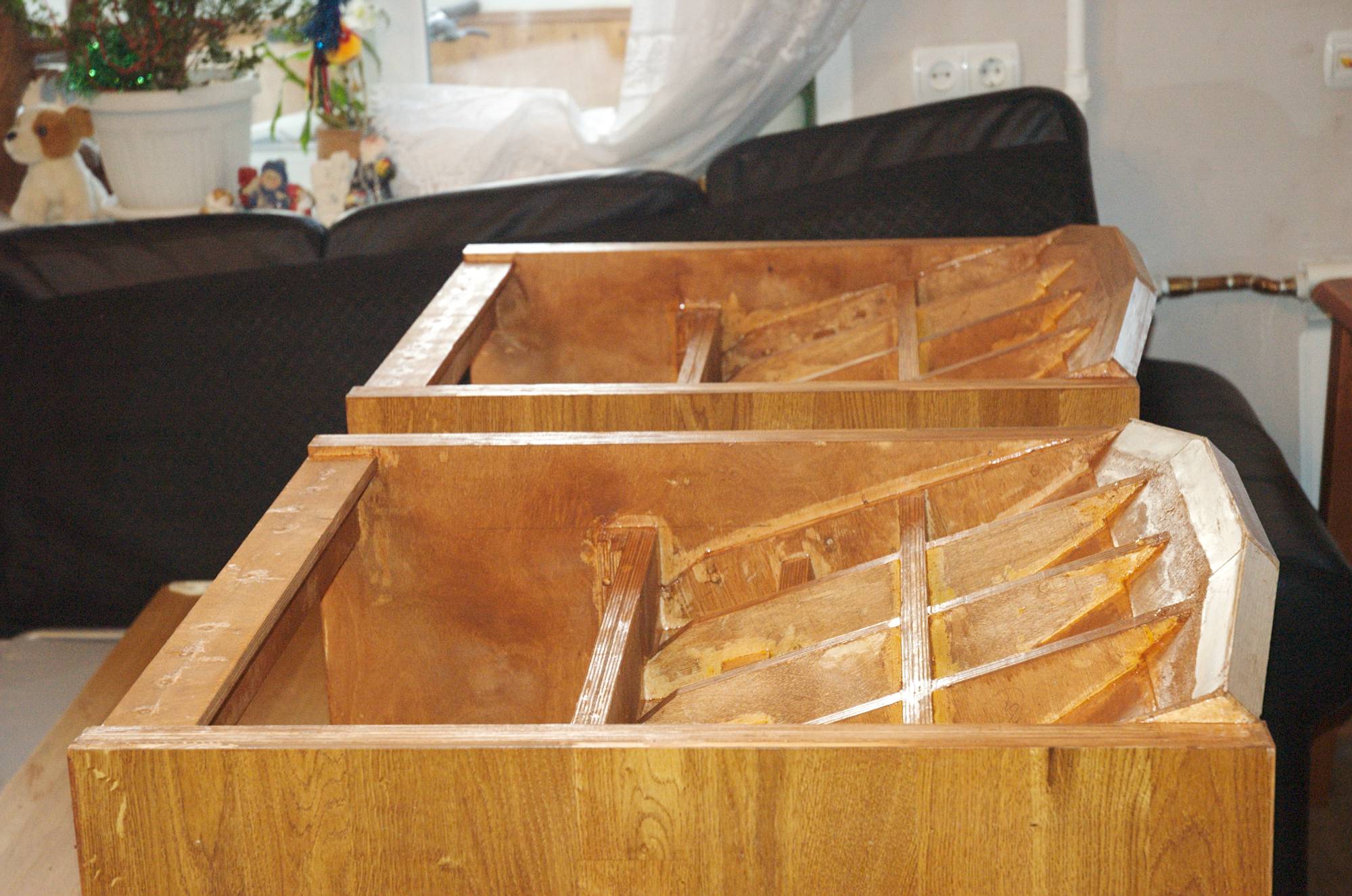

Начал я с басового рупора BigBarbarisHorn - клоном басового рупора за автором Бориса Борисовича Мокшанцева. Насколько помню, тут катеноида 2.3м., устье 0.7м2. Материал - бутерброд из фанеры и паркета (дуб плюс берёза). Живёт там 2А-9.
DSC_0110.jpg [ 49.08 КБ | Просмотров: 5525 ]
DSC_0106.jpg [ 73.76 КБ | Просмотров: 5525 ]
