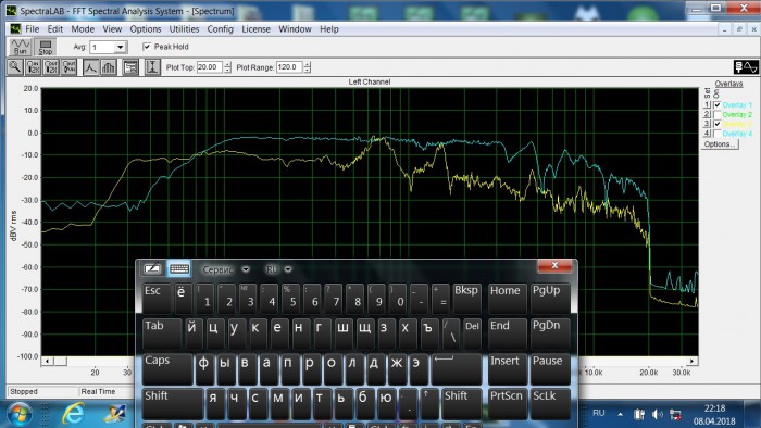

Если не сложно, можете спектры показать которые на этой записи...? :2piv:

Алексей, покажи ачх ас, интересно от скольки играют?
 Заголовок сообщения: Моя не система (Алек-сей)
Непрочитанное сообщениеДобавлено: 08 апр 2018, 20:05
от 30 гц по -10 дб. :)

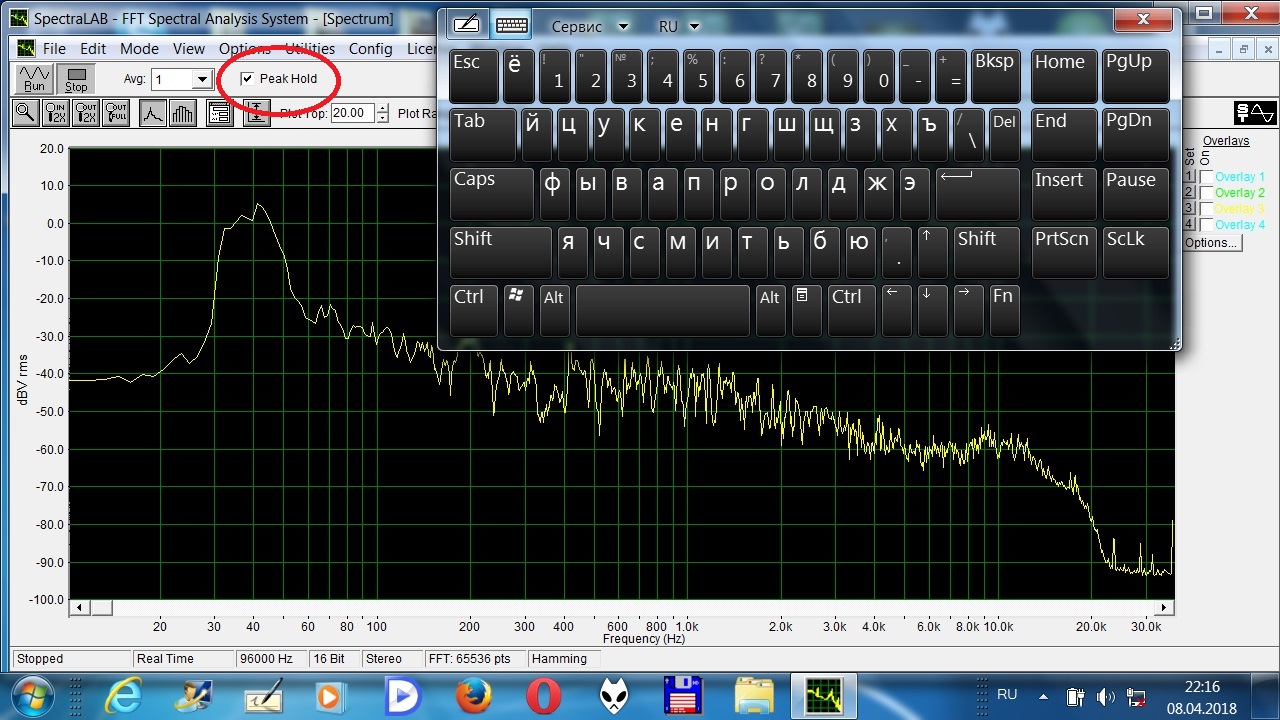

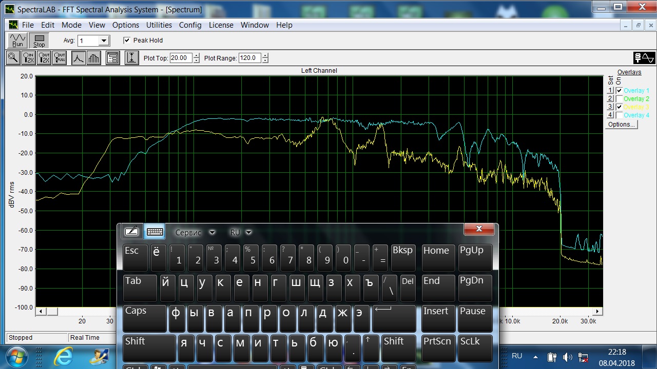

Смотри нижний график, не забывай, что комната у меня 15 м2 и как постоянно твердят на АП, что АЧХ ниже 100 гц у капсуля WM-61 сильна завалена. ;)
Непрочитанное сообщениеДобавлено: 08 апр 2018, 20:30
44 по -3, норм для таких малышек.
Непрочитанное сообщениеДобавлено: 08 апр 2018, 21:13
И такой вариант был во время настройки, но комната даёт своё..

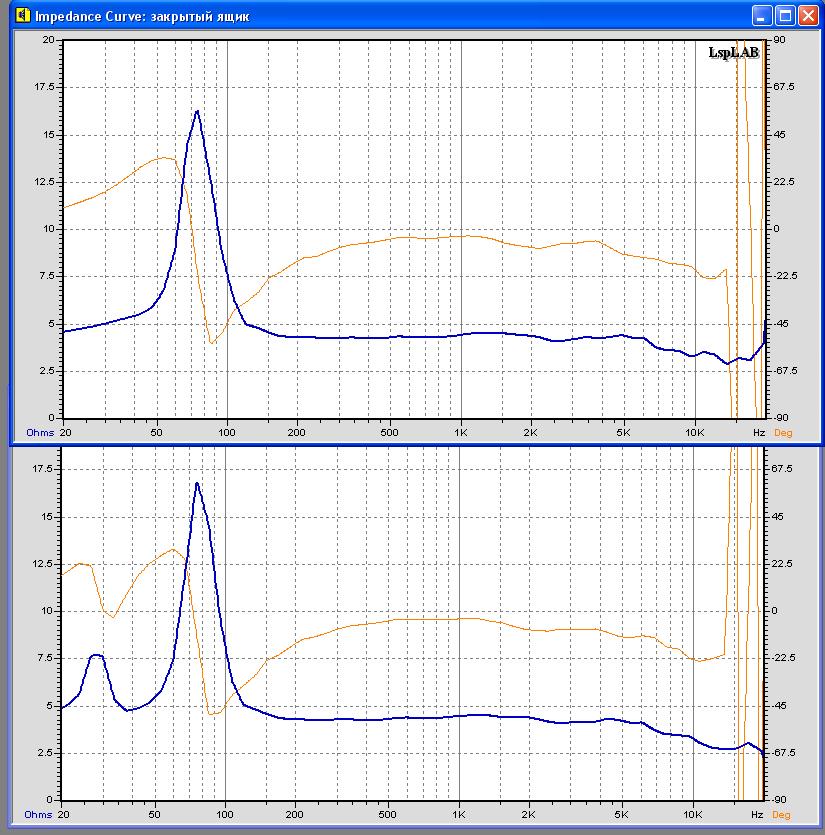

Володь, не поленился. Только для тебя. Еще раз.
АЧХ фазик+нч
Если настроить фазик как ты говоришь, то получаем бубнилку на одной ноте в 15 м2.
бас2.jpg [ 289.02 КБ | Просмотров: 647 ]

Включил ту чудную композицию, поставил галочку, поставил микрофон в место прослушки..
И негров вокал слышно, и все остальное... Запечатлел небольшой фрагмент. :2piv:
бас.jpg [ 300.7 КБ | Просмотров: 646 ]

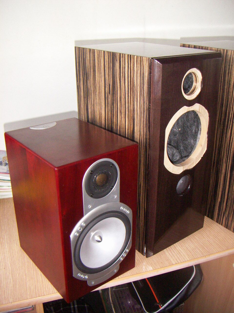

Ну да... вот сильверы монитор аудио... были :) зачем мне фазик играющий до 110 гц.
Единственно о чем жалею в этих АС, это маленький диаметр фазоинвертора. Редко, но иногда начинает посапывать..когда мощщи поддашь :D
PICT0160.JPG [ 192.23 КБ | Просмотров: 639 ]
спектра лаб сильверы.jpg [ 263.42 КБ | Просмотров: 639 ]

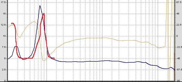

Владимир83,
И опять же...Ну скажи красиво....Динамик как бы в ЗЯ работает, но и фазик присутствует... :D
импеданс чистовой корпус.JPG [ 141.21 КБ | Просмотров: 634 ]

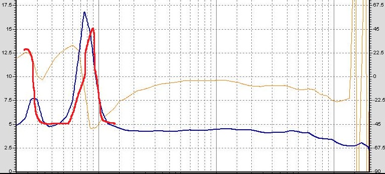

ФИ "хороший",эффективный, когда оба "горба" близкой высоты,и впадина между ними не узкая парабола ,а более "оквадраченный" минимум(условный график красным цветом)
импеданс чистовой корпус.JPG [ 117.57 КБ | Просмотров: 619 ]
Непрочитанное сообщениеДобавлено: 08 апр 2018, 23:58
Да я в курсе... И такие графики получал. Но нас же в первую очередь звук интересует... ;) Для 15 м2 я выбрал "неправильный" вариант.
Непрочитанное сообщениеДобавлено: 09 апр 2018, 00:11
Сообщений: 587
Его благодарили: 113
алек-сей писал(а):
Но нас же в первую очередь звук интересует... Для 15 м2 я выбрал "неправильный" вариант.
ну так звук и будет лучше при правильном графике
смысл ФИ в эффективном демпфировании динамика на частоте резонанса и рядом..
ещё ФИ можно настраивать так чтобы ГВЗ было как у ЗЯ,а эффективность как у ФИ
в 15кв м относ колонок от стены работает так же как в других помещениях ... и именно так желательно добиваться правильности баса...

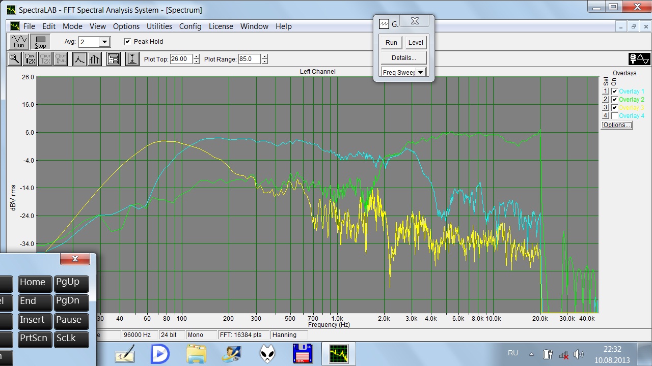

На черном фоне(где два графика) это мои действующие АС. Верхний график( там согласен 44 гц по -3 дб) получен Зуммом. Нижний капсулем WM-61 там 30 гц по -10 дб. Кто врет не знаю... :D
А на сером фоне(картинка которую позже выложил) Монитор Аудио Сильвер1. И первая кривулина слева(перевернутая парабола :D ) это и есть ачх фазика до 110 гц.
