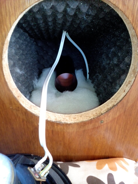

Вот так нужно снизу Нч секции или только к противоположной динамику стене синтепон?

При расчете длинны и диаметра фазоинвертора в формулах фигурирует объем кабинета....
У вас какой объем учитывался при расчете и изготовлении на заводе? Еще столько-же напихать и акустическое оформление уже будет "закрытый ящик"..., по мне так уже.

Так убавить или как?

В вашем случае уже только эксперимент. Переборщите с наполнителем - "высушите" НЧ, недоложите - будет много переотражений, проявится гулкость. Можно скатывать листовой синтепон в валики и подкладывать их в углы АС в районе басовых динамиков. Сначала один, послушать, потом второй, снова послушать...

operator, И без него гул кости не было,только на пределе диффузоы хлопали.Я в таком режиме не слушаю,но думаю это не нормально,положил перестало даже с большей откруткой,но там уже и пожечь можно,чуть басов поубавилось но не значительно.В верхнем Нч было как на моём первом фото,нашёл фотку родную.А вот нижний Нч..,поменьше сделал сантиметров 10 от низа фазоинвертора всё заполнил,а как ещё хрен её знает и так и так хорошо играет.Сч завтра заполню как было,поищу халофайдер по мастерским КБОшным.

Я все жду когда ТС надоест страдать херней, а тут советы как это дальше продолжать.
бубен,
Там есть проклейка и пирамидки, выкинь эту фигню синтепоновую оттуда и закрой боксы динамиками и слушай музыку. Через час другой изменится атмосферное давление и как следствие внутрисосудистое, потом степень закостенелости перепонок и так ежедневно год за годом... Че, будешь каждый раз вскрывать и рульки из угла в угол перекладывать?

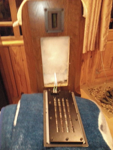

Усё,не ругайтесь.С самого низа вытащил,посмотрел запрыгали как и верхние,может в самом низу его и не было отродясь.И енто всё запыхнул в мухоловки.Алес гуд. :cool:
