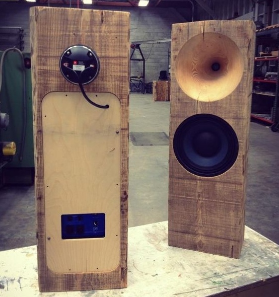

А если серьезна, у меня вот такие немци появились на продажу
http://www.salonav.com/arch/2005/12/036-051mbq.htm
из массива клена "птичий глаз"
клеммник сзади под крышкой.. провода затягиваются в терминалы 6-гранником.
Я такова, признацца чесна, еще не видел.
Раз в 5 ниже ритейла, чо.

Эка, изините за выражение, невидаль...
UlgPwc_gnk8[1].jpg [ 128.69 КБ | Просмотров: 876 ]
