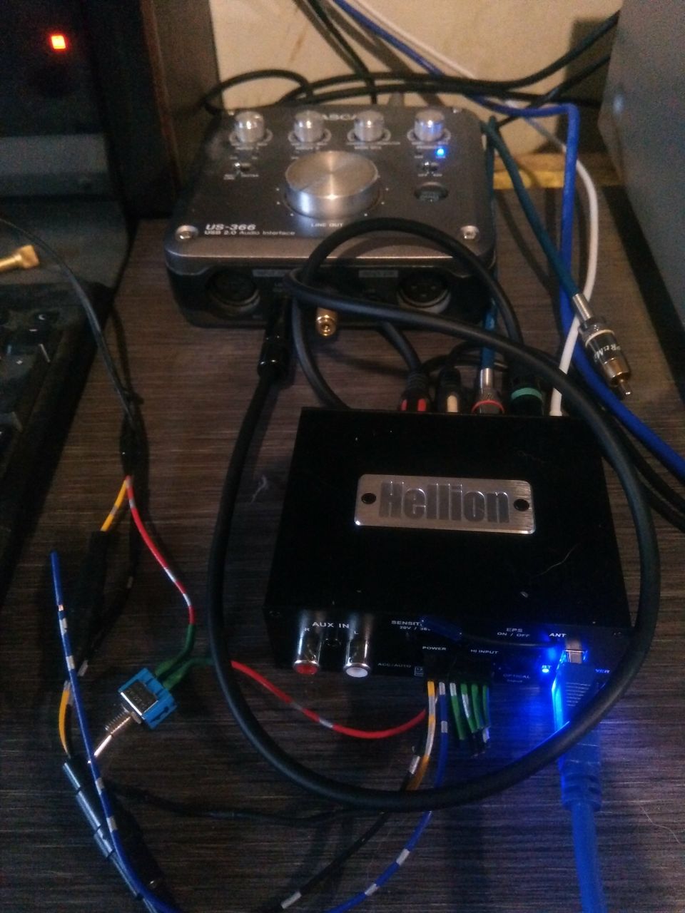

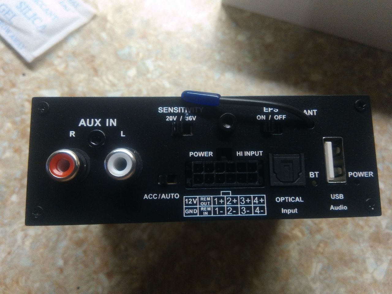

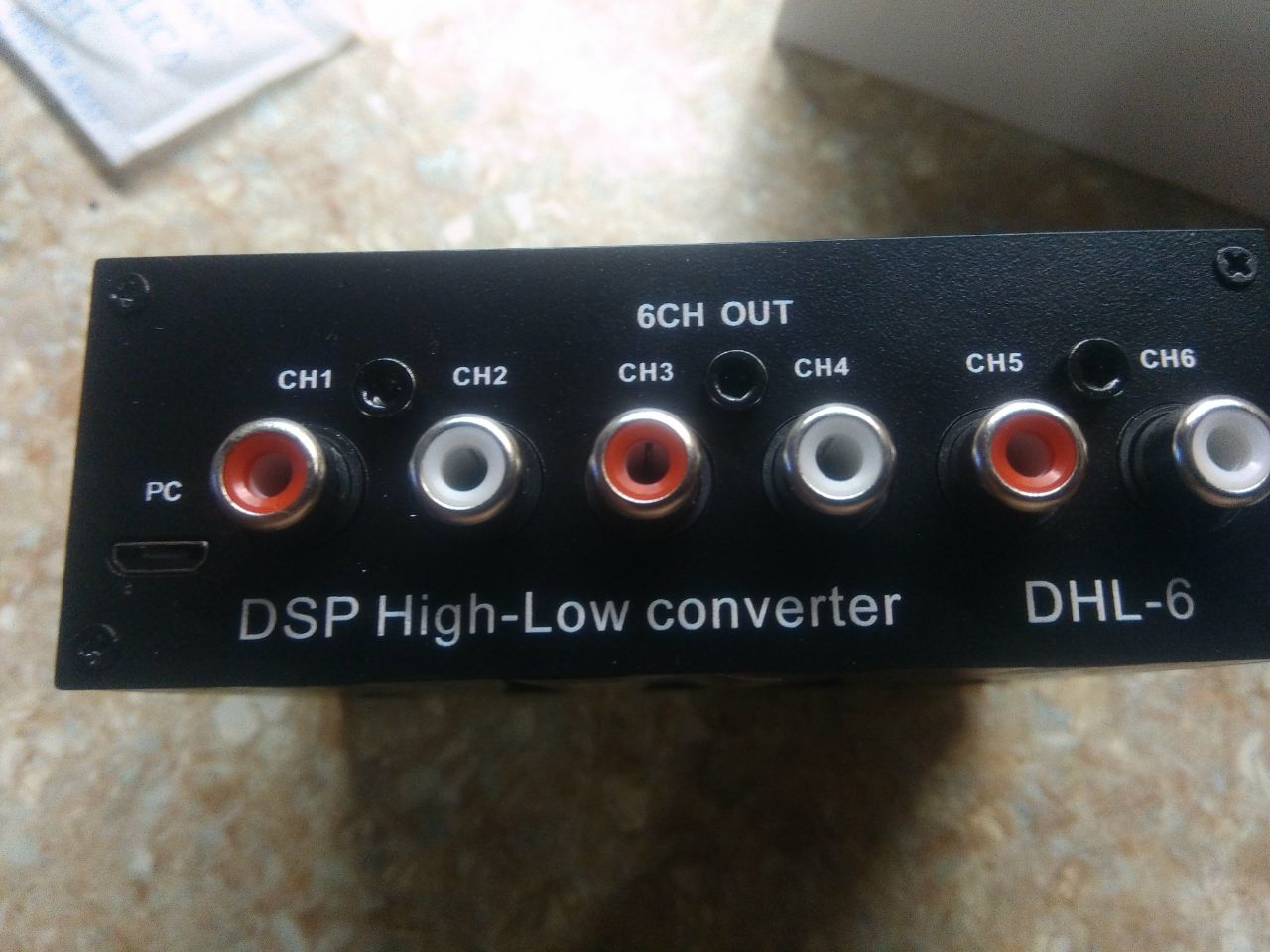

Всем привет!!! Давно ни чего не писал, и ничего нового не покупал.
Но все таки купил. Вот такой автомобильный процессор.
1.jpg [ 123.72 КБ | Просмотров: 968 ]
2.jpg [ 121.6 КБ | Просмотров: 968 ]
1Процессор.jpg [ 137.59 КБ | Просмотров: 968 ]

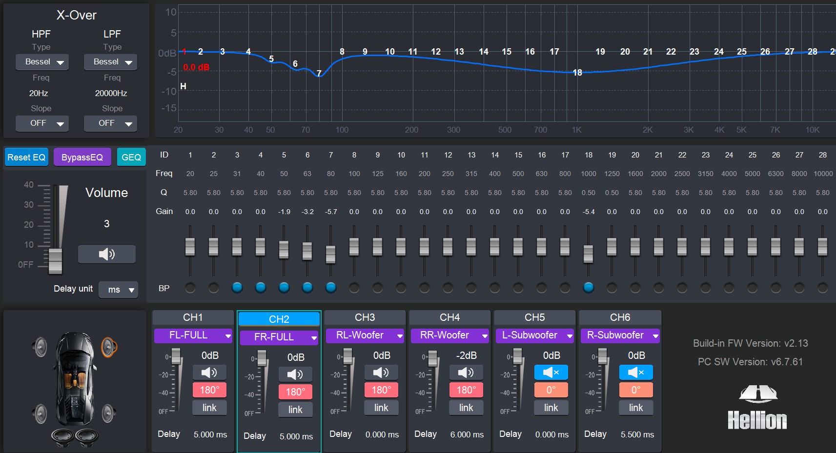

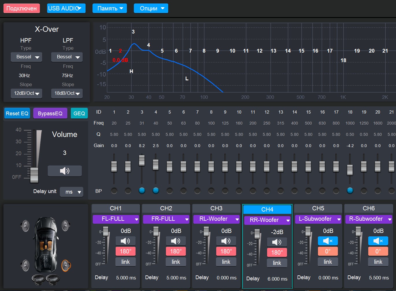

Хотелось выставить точные задержки акустики и саббуферов.
Подключился процессор, как обычная звуковая карта.
Настройки получились такими.
сабы настройка.jpg [ 238.55 КБ | Просмотров: 968 ]
фронты настройка.jpg [ 265.58 КБ | Просмотров: 968 ]

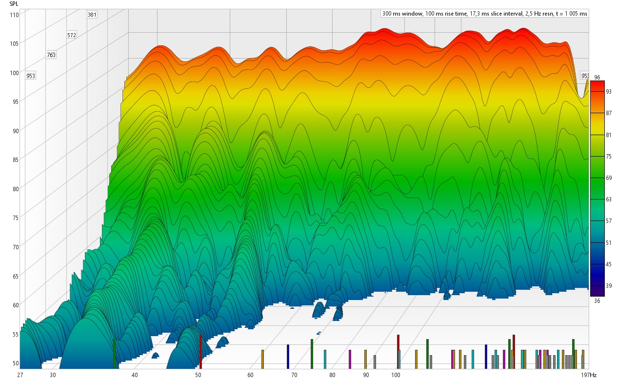

Всё.... Спокойно слушаем ровный внизу диапазон.
Ни гула, ни мод торчащих. Только классный звук :cool:
Ровное НЧ в точке прослушивания2.jpg [ 342.82 КБ | Просмотров: 968 ]
