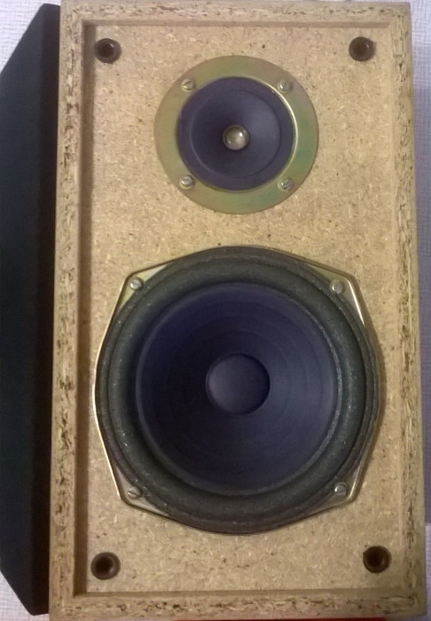

Пионеры поехали к новому хозяину. Итак "новые" полочные АС. А как известно всё новое - это хорошо забытое старое. Unitra tonsil zg15c11. АС эти я купил году эдак 2015. Поменял подвесы. Подключил и приятно удивился. Помниться принёс домой, подключил в качестве компьютерных, позвал друзей-меломанов. До включения общее мнение было такое: - "Чего звал? Мы чего кометовских колонок не слушали?... Включил, а звук шикарен! ВЧ прозрачные чистые и ненавязчивые. Потом много других ас было. Но эти запомнились.
Сейчас вернулся к ним опять.
Слушаю - и опять себе не верю, что простая бумажная конусная пищалка может так работать. НЧ - никакого бубнежа, при этом высокая отдача и приличная чувствительность для 16 сантиметровой головки в ЗЯ.
Фильтры не помню какие (порядок, конструкцию). Грили съёмные, правда зачем не понятно. Удивило фирменное "унитровское" заполнение\демпфирование (потом встречал в других ас этой фирмы): кирпич из весьма плотного материала похожего на нечто среднее между стекловатой и минераловатой наглухо запаянный в плотный полиэтиленовый пакет. Не закреплен в АС ни как при перевороте АС болтается.

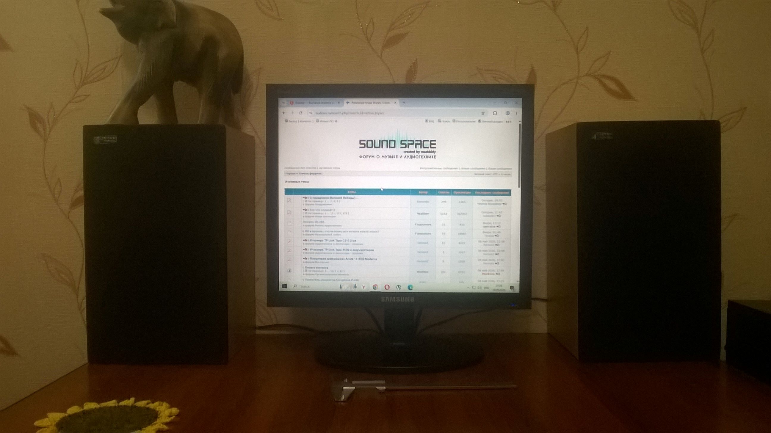

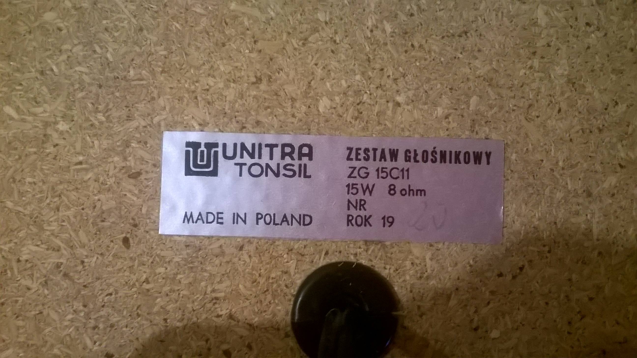

Ещё немного:

В общем рекомендую ознакомиться, очень приличная АС из соцлагеря.

Наполнителем типа стекловаты немцы свои колонки в 70-х и ранних 80-х набивали. Но без пакета

В наших АС тоже использовали подобные материалы. Обычно материал равномерно распределяют по всему объёму. И материал довольно рыхлый. Здесь же кирпич, почти что в вакуумной, плотной упаковке. И довольно плотный. Видимо секретные польские технологии :)

Забыли полиэтилен снять :D С ним толку почти ноль. Либо если мешок шить, то из проницаемой ткани
Я признаться тоже сначала так подумал.

Потому что для НЧ полиэтилен по барабану, они его "не видят"

Блуждающий в ночи, это понятно. И всё же не типично, прямо середина между просто кирпичом уменьшающим объём и равномерным заполнением.
