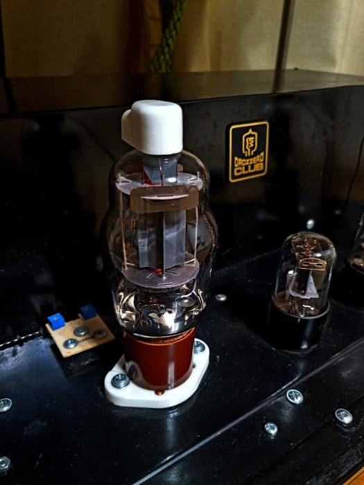

Потребовалась замена выходных ламп в усилителе - возраст, чо))
Заказал пару. Новые, с хранения, муха не сидела. 1986 года выпуска.
Image00001.jpg [ 741.51 КБ | Просмотров: 39 ]
Мои то штатные были по-винтажнее - 1964 года.

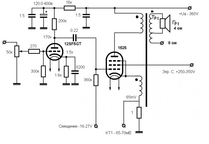

Поставил, начал греть вхолостую, без подключения акустики. Выставил нужные токи смещения.
Тут что удобно - ткнул мультиметром в точки (в режиме миливольтметра), замерил напряжение, а оно, в свою очередь, численно равно току смещения в миллиамперах.
Рабочий ток по схеме - 70 мА. Но можно и меньше (выхлопа, соответственно, будет тоже меньше, но и искажений еще убавится). Но у меня подстроечники уже уперлись, меньше ток сделать не позволяют.
Но мне и так хорошо по звуку, вопреки расхожим мнениям, что старые лампы более певучие. Я бы не сказал. Наоборот, сразу свежестью повеяло))
Image00002.jpg [ 662.33 КБ | Просмотров: 39 ]

Этим лампам нужно 100 мА. И искажений будет меньше)

Из ЗиПов, с перепроверкой :cool:
Володя, ты уверен? Человек, который собирал усилитель, сказал ровно противоположное. Рабочий ток смещения по схеме - от 40 до 70мА.
Конечно, можно накрутить. Не поплохеет лампаде то? :D
Схема ниже:
Ну, она по паспорту до 120 держит. Попробуй увеличить до 100 и послушай, как лучше.
При этом проверяй анодное, не просядет ли питатель.
У тебя же Г-807? Ее чтобы убить, надо очень постараться))
