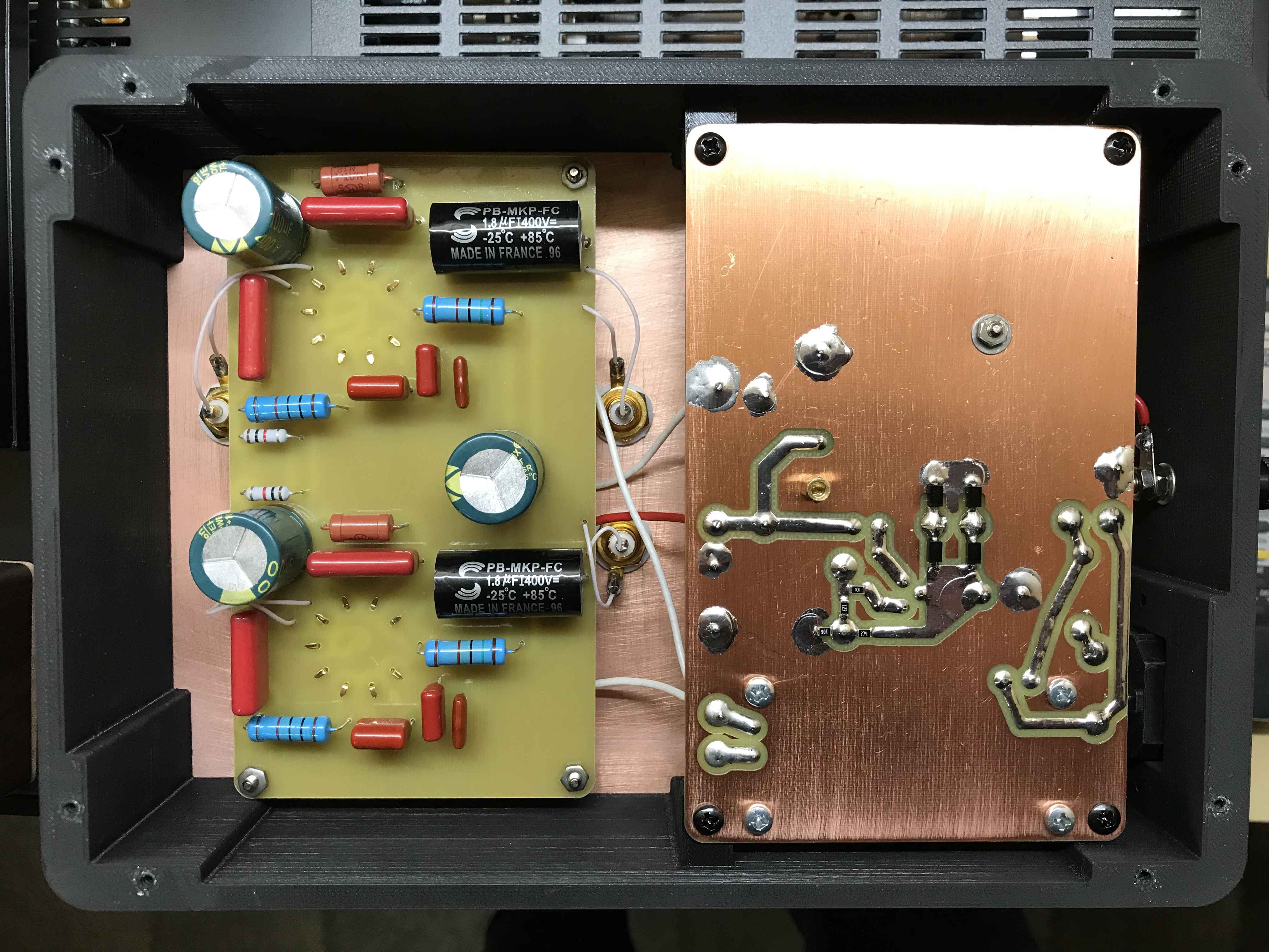

Странно клемму заземления поставили - не у входа, а у выхода. Неудобно, как мне кацца

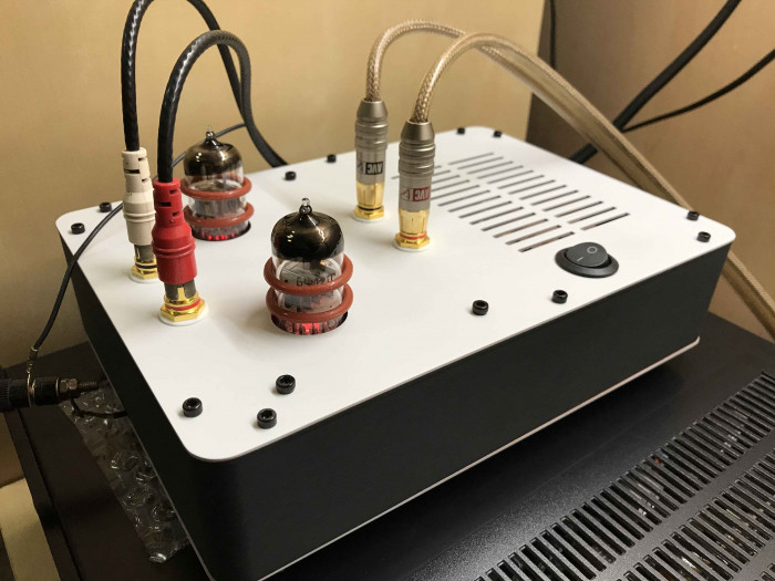

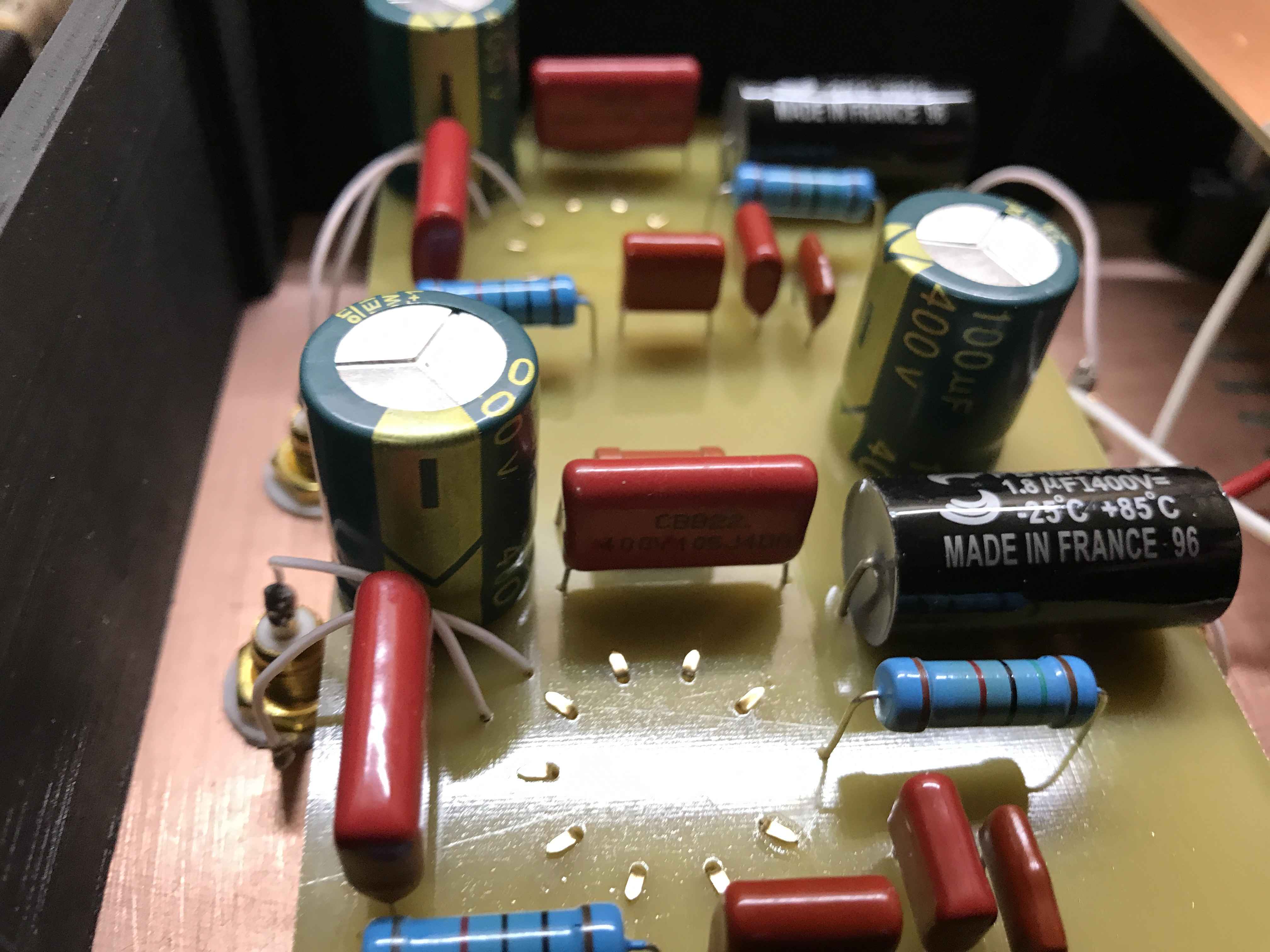

При первом включении показал неплохие звуковые качества, но несколько огорчил не сильным, но заметным фоном и микрофонным эффектом лампочек.
Посему, был слегка разобран к осмотру).
Первое, что бросилось в глаза - странно выбранная точка заземления. Не возле входных гнезд, как обычно, а максимально далеко от них, на плате БП.
IMG_9253.JPG [ 773.86 КБ | Просмотров: 916 ]
Оторвал это безобразие, припаял земляную клемму между входных гнезд.
Включаю - фон пропал. :cool:
Микрофонный эффект лампочек удалось заметно снизить силиконовыми колечками.
Коробочка поет и радует ух и глаз)

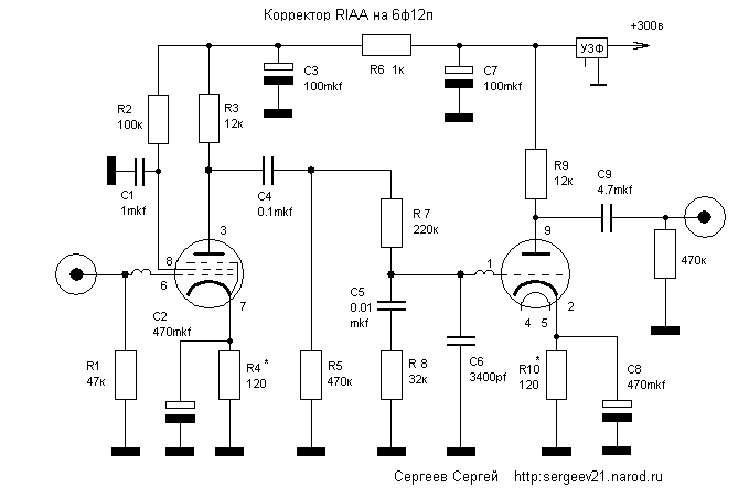

Ширость низов и колокольность верхов присутствуют?
Все в наличии))
Лишний раз убеждаюсь - чем проще конструкция, тем звук лучше.
За основу взята известная схема С. Сергеева.

Странно, что разработчик с землёй намудрил. Я бы перенес клемму ближе к вдоху, что бы не колхозить удлиннители
С точки зрения электрика, все правильно - земля ближе к сетевому разъему)))

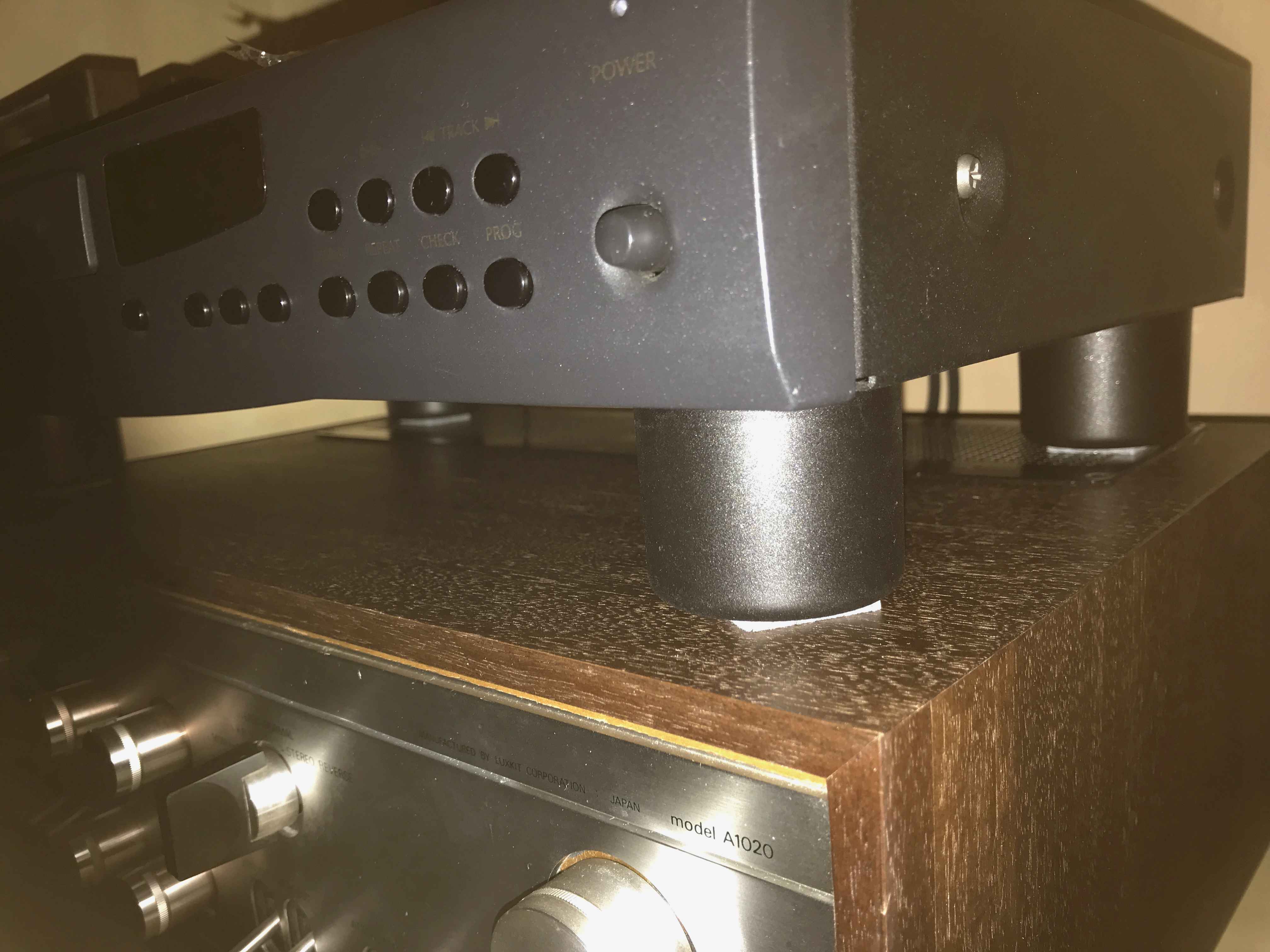

Новогодний лайфхак 8-)
Усь ламповый, таки греется, и тому, что сверху стоит, не очень это нра.
Надо приподнять то, что сверху, над тем, что снизу. Логично?
Дезиками все пользуются? Так вот, крышки не выкидывайте. :oops:
И еще наборчик из фикспрайса.

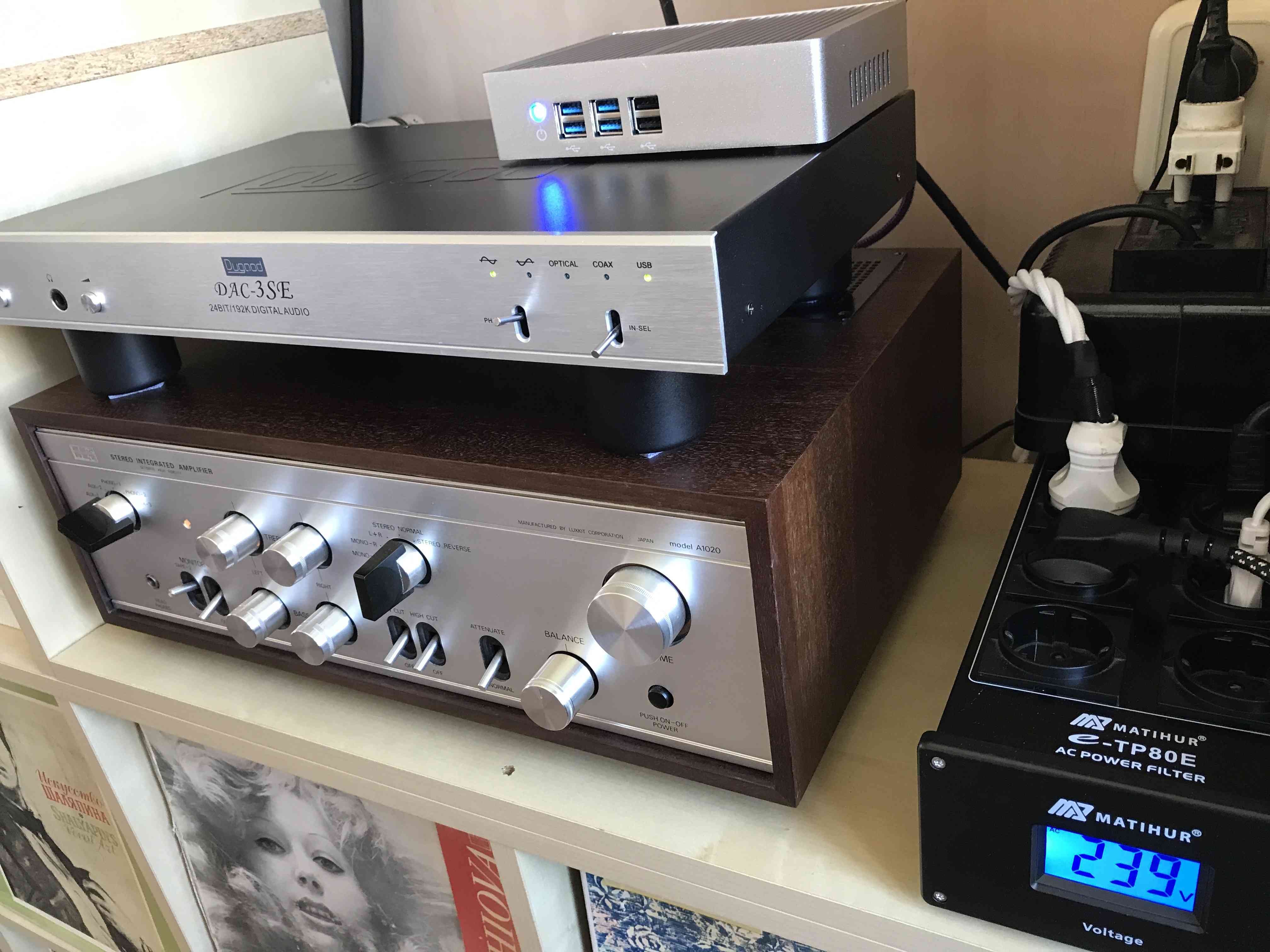

Снова пытаюсь заставить себя полюблять файлы бестелесые))
На это раз с миникомпиком и фильской системой на нем.
https://www.daphile.com/
И кажется, впервые, и звучание нравится, и организация процесса и управления.
А системные требования такие, что годится любой рабочий комп в любом формфакторе.

Эта милипуська сверху - компутер? А где евоный телевизерь?
Милипуська - компутер)
Управление по сети по айпишнику с чего угодно, что умеет в сеть выходить))

а ноги у цапа внушают
Это чтоб не грелся сильно от лампача)
