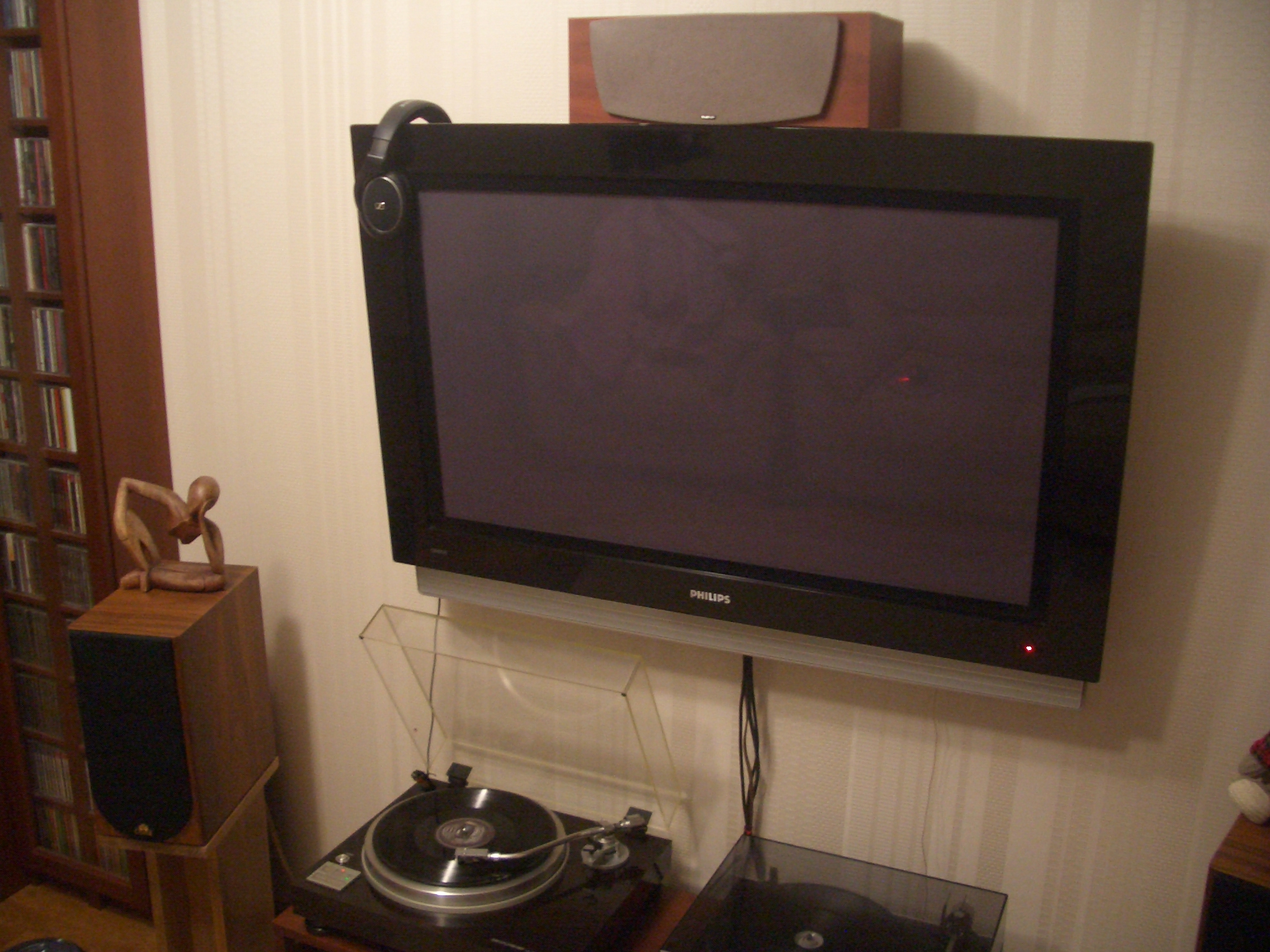

Чем лучше? В старых каталогах центр всегда был сверху телека. Я по всякому ставил - остановился на верхнем расположении

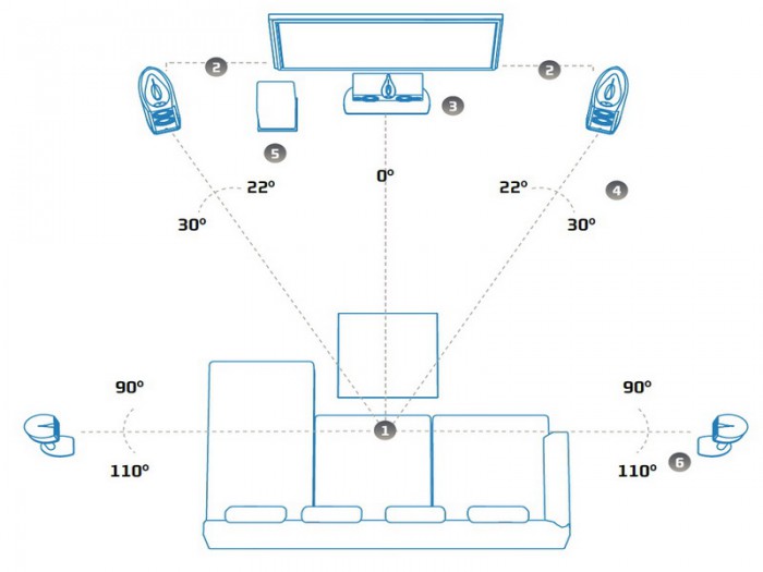

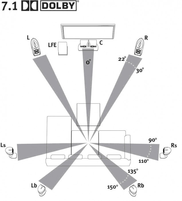

Более естественно, если звук распространяется на одном уровне, тем более, что в центре идёт диалог.

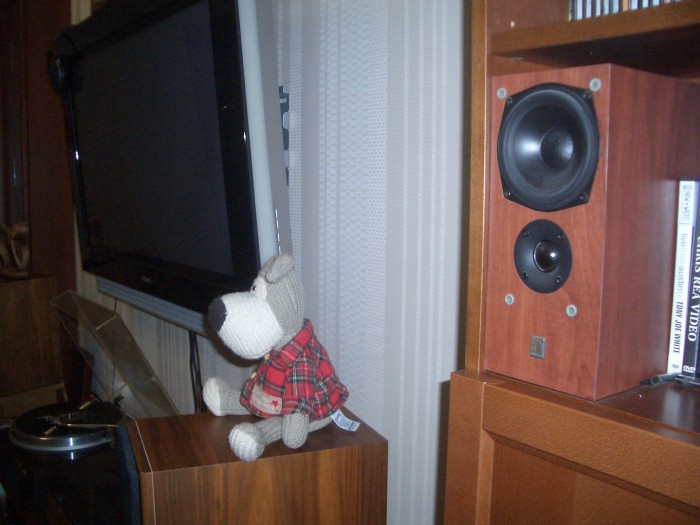

У меня почти на одном уровне. Точнее сателлиты на оси симметрии экрана и в таком случае что снизу центр, что сверху - пофиг. Вопрос эстетики
